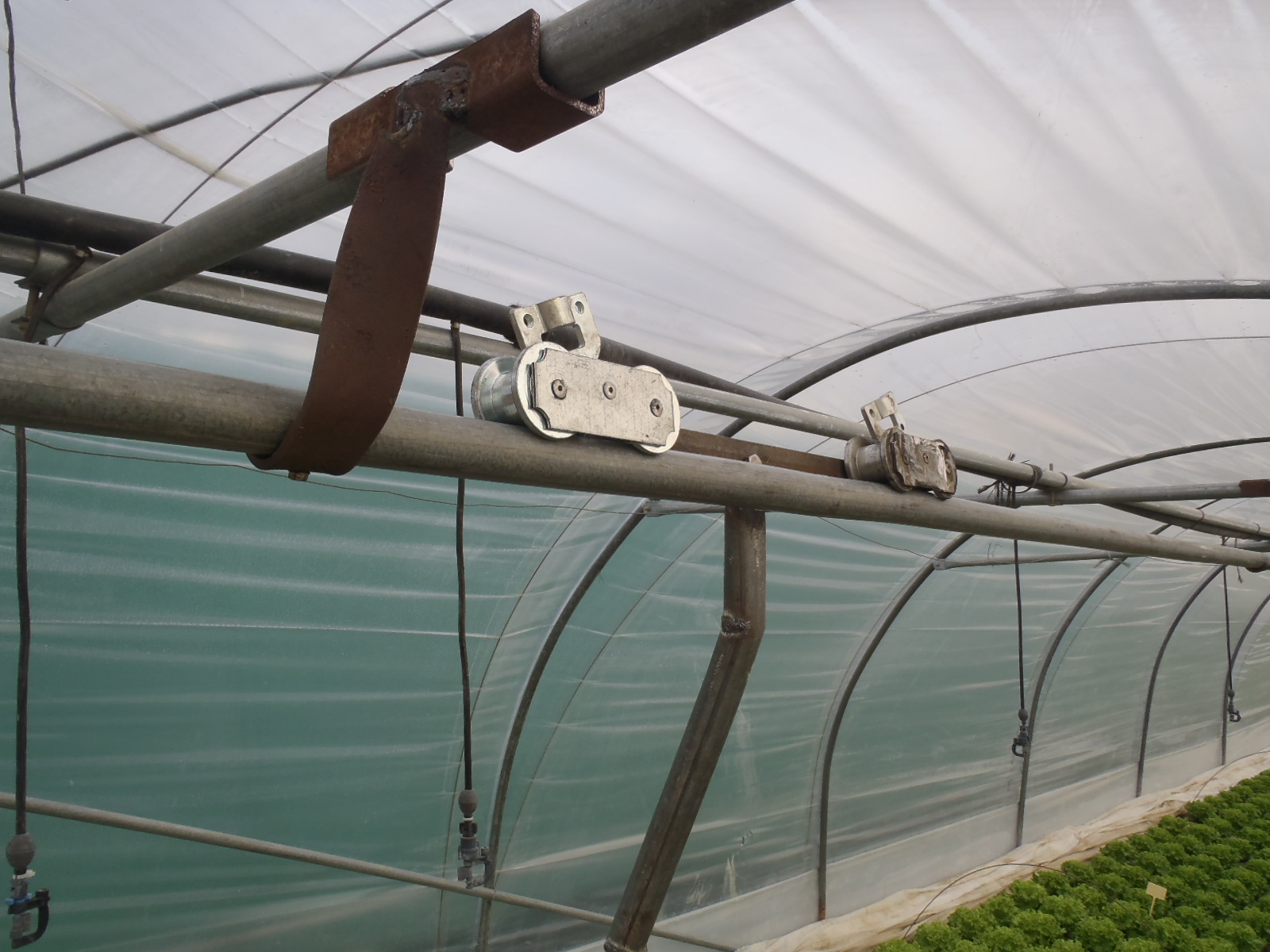

barre de roulement en tube de 32, longueur de 6m avec une extrémité rétreinte pour l'emboitement. Le charriot est fait avec des galets de portail roulant

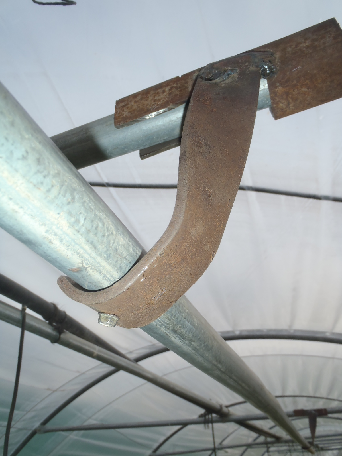

Pièce réalisé avec du tube carré de 40/40/4 et du plat de 40/5
