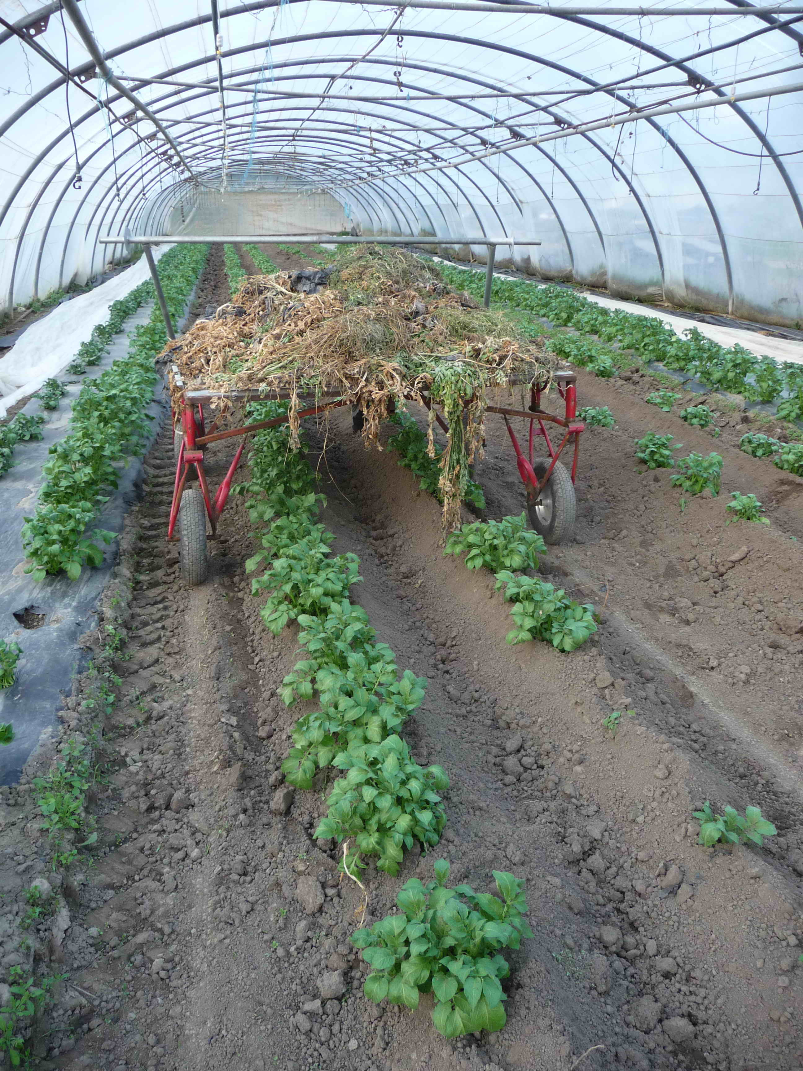

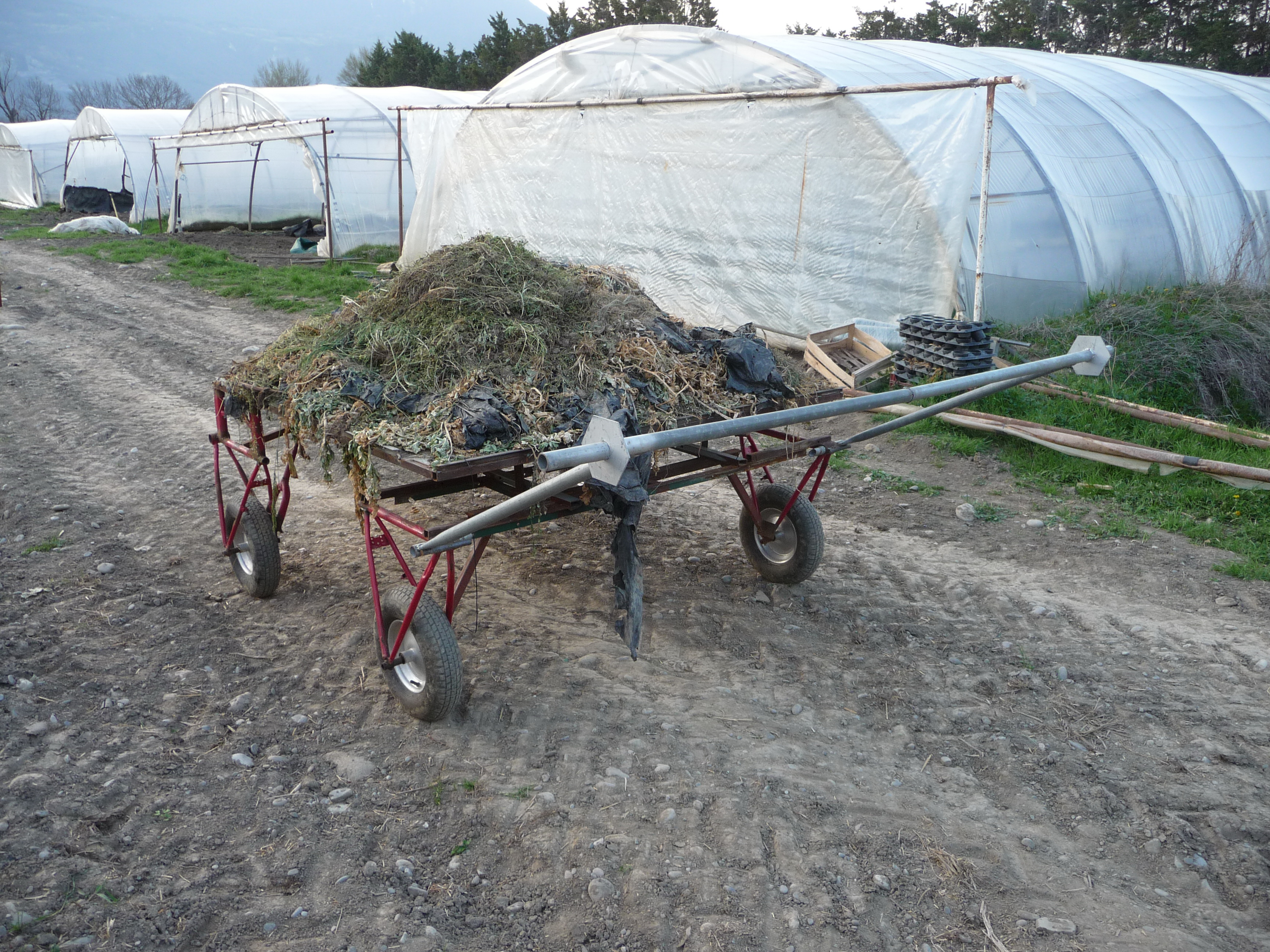

Pour planter, récolter sans faire un nombre incalculable d'aller-retour jusqu'au bout de la planche en transportant des caisses de plans ou de légume. Voici une table roulante qui enjambe la planche et se tire à la main. Sur la photo on peut voir qu'il est aussi possible de l'utiliser pour nettoyer ses planches.
P1120305 comp.jpg (864.1 Kio) Consulté 8968 fois
P1120303 comp.jpg (2.96 Mio) Consulté 8968 fois
