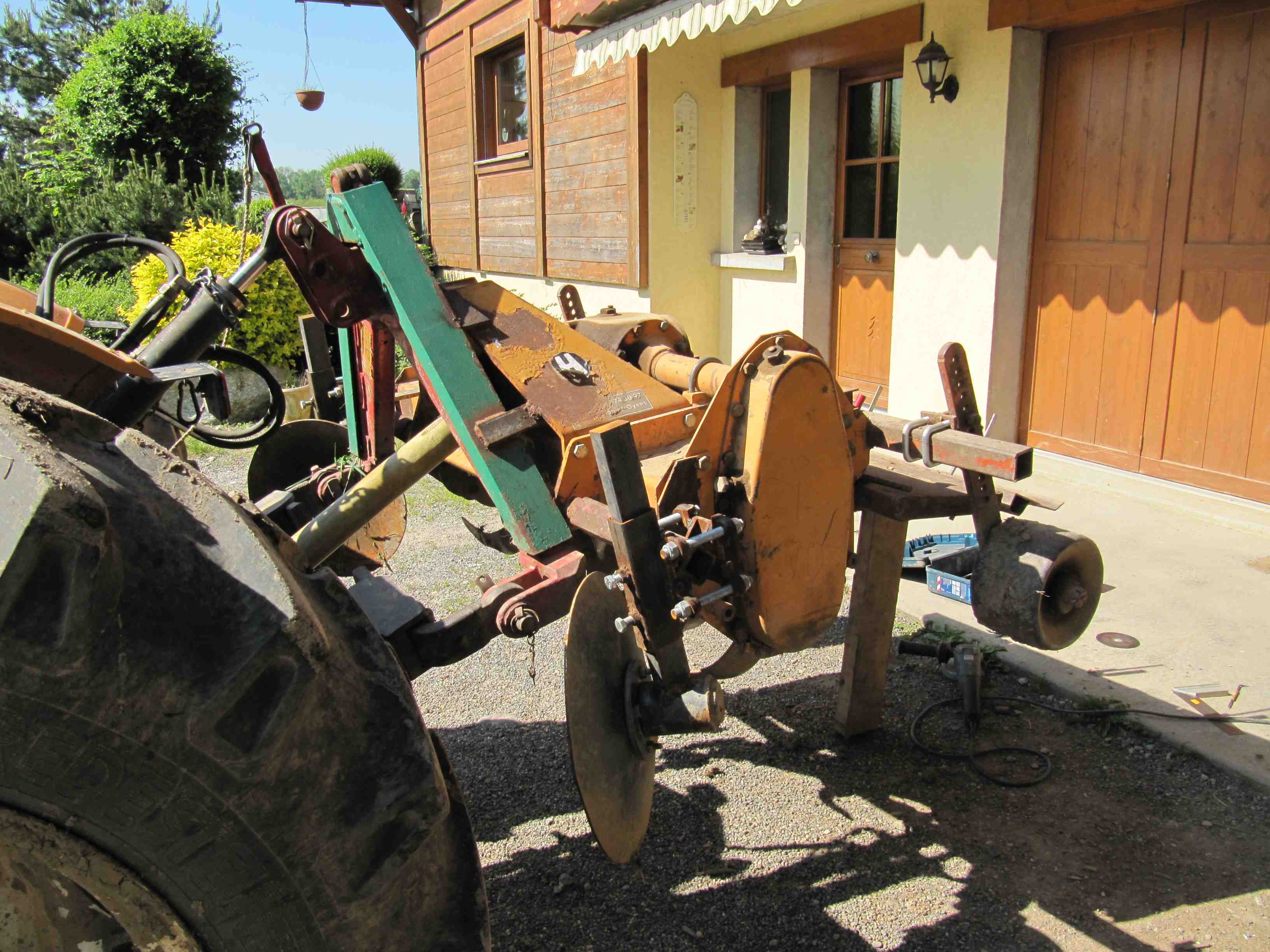

Encore une fois, le Franck d'Aix les Bains a frappé. C'est connu, les savoyards sont radins donc font avec la récup. Le bonhomme voulait pas s'équiper d'un cultirateau à 5000 euros (et je suis généreux), du coup il a custom son roto : rajout de disques à l'avant pour maintenir la butte et d'un rouleau plombeur à l'arrière pour uniformiser le lit de semence. OK les puristes du cultirateau diront que ça fait pas le même bouleau (y'a pas les 2 disques comme sur un culti), mais il me semble que ça suffit très largement (surtout quand on cherche à se passer au max de ce genre d'engins bourrins et chers !)
De notre côté on a fait la même avec une vieille bécane encore plus pourri et ça marche plutôt pas mal, je balancerai les photos un de ces 4.
Disques avant rajoutés

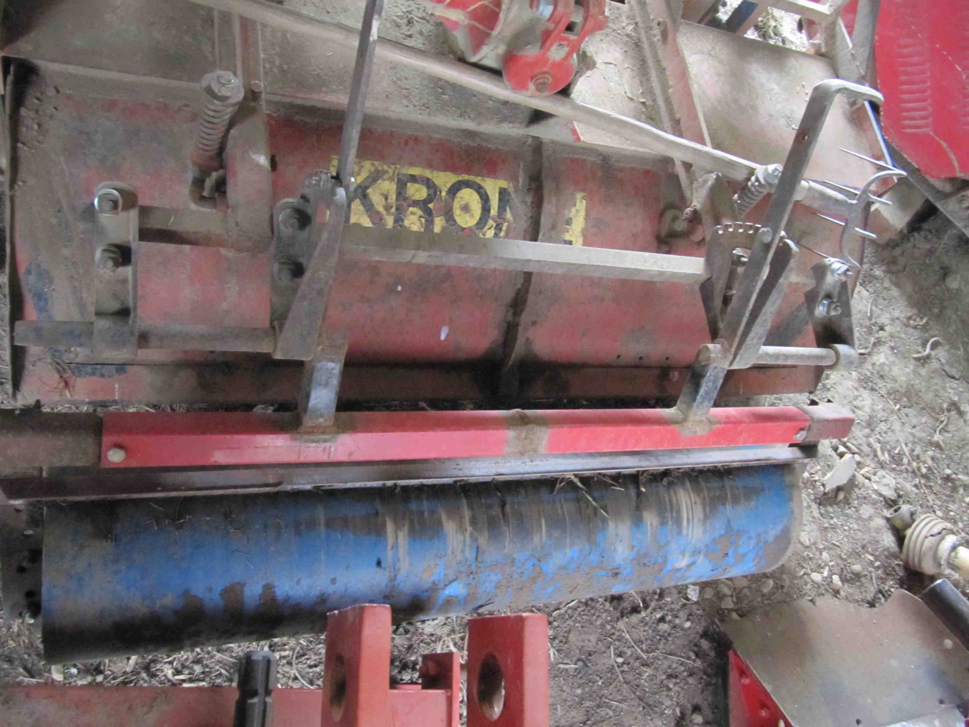

Rouleau plombeur rajouté

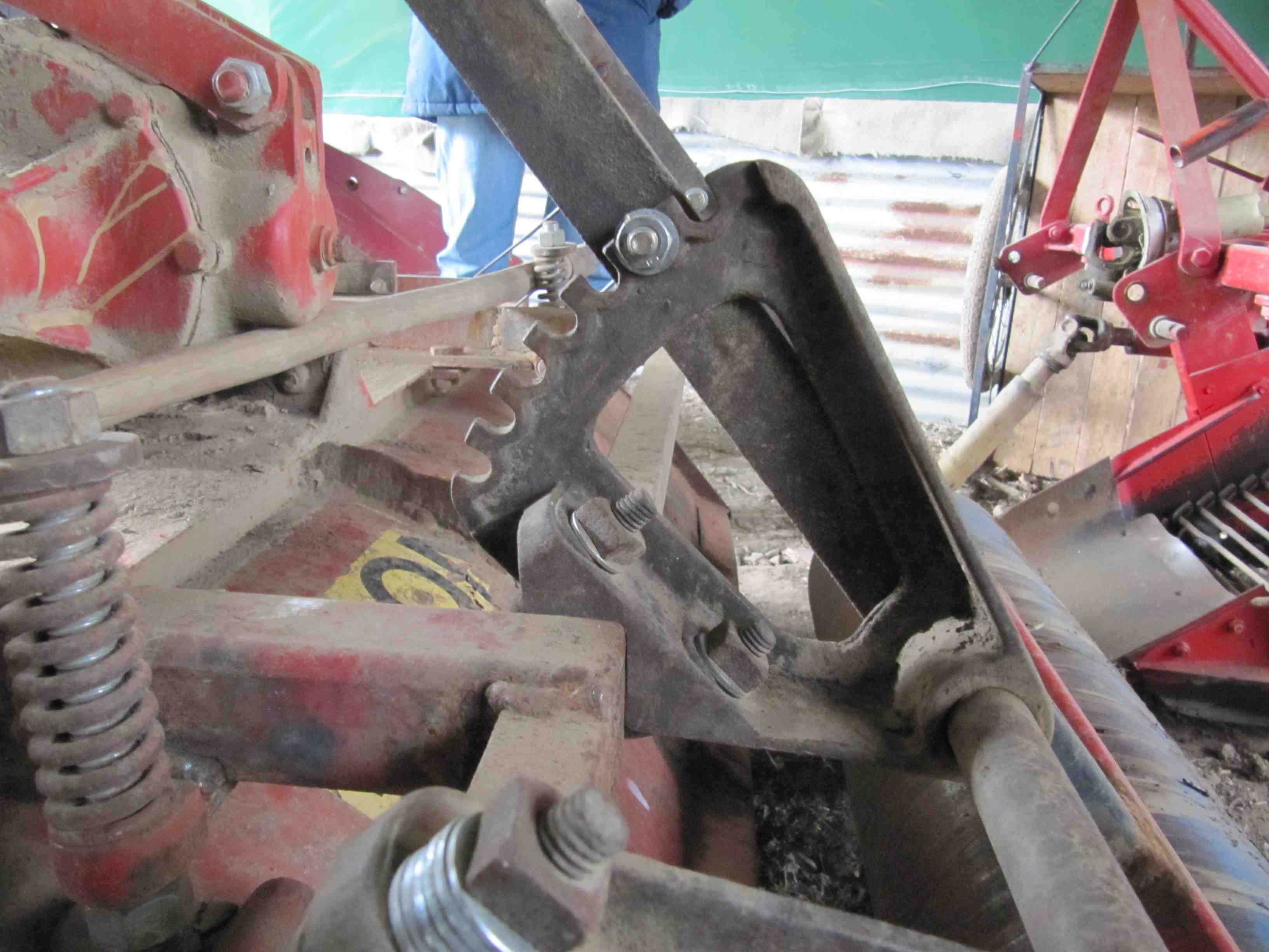

Système de réglage du rouleau plombeur
Réglage niveau.jpg (264.85 Kio) Consulté 22032 fois

Les roues de terrage c'est quand même hyper confortable. Tu te poses plus la question des réglages de profondeur. Nous on travaille la partie émergée de la butte soit moins de 15cm.
Roto custom avant.jpg (415.86 Kio) Consulté 21848 fois

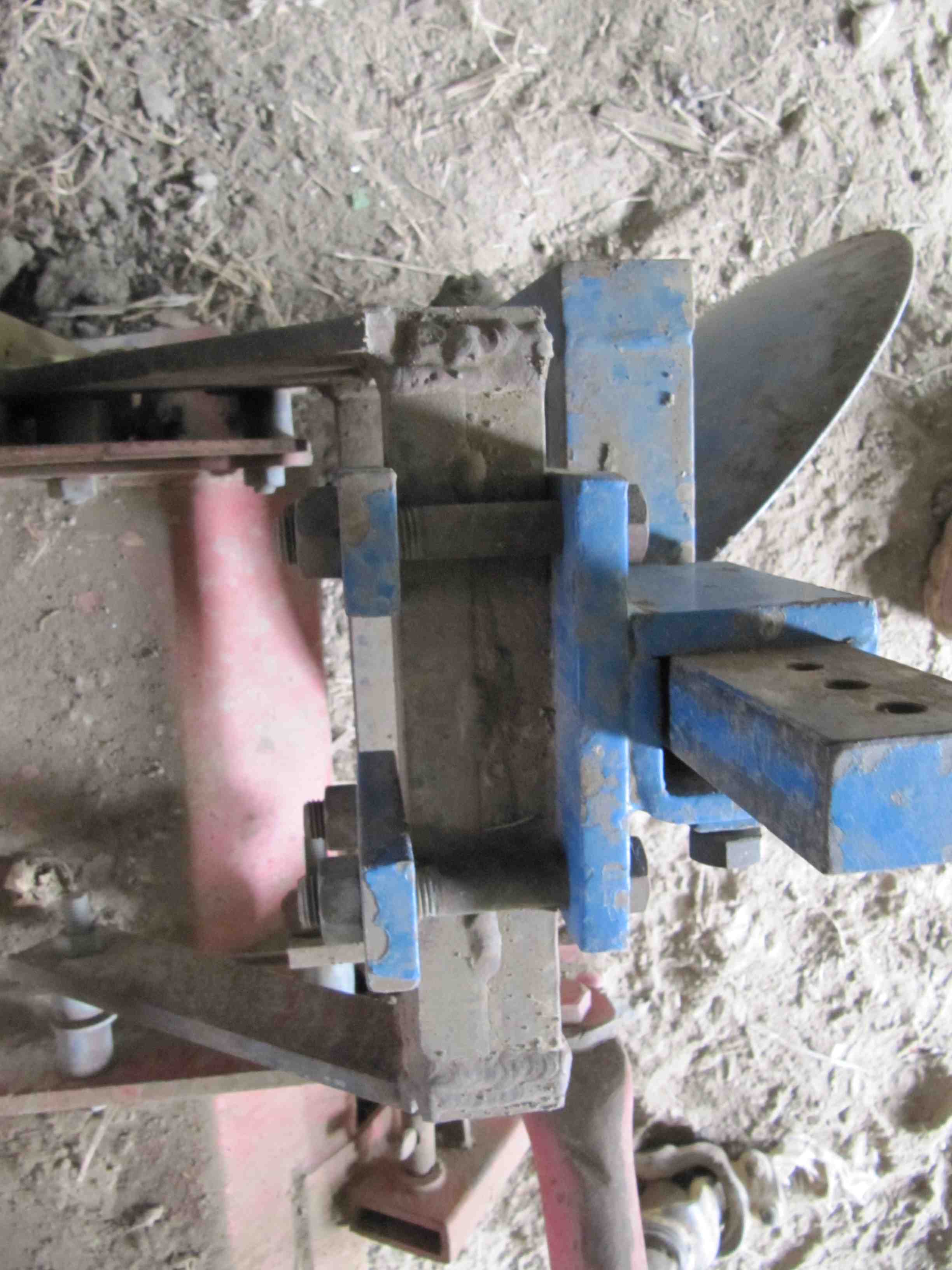

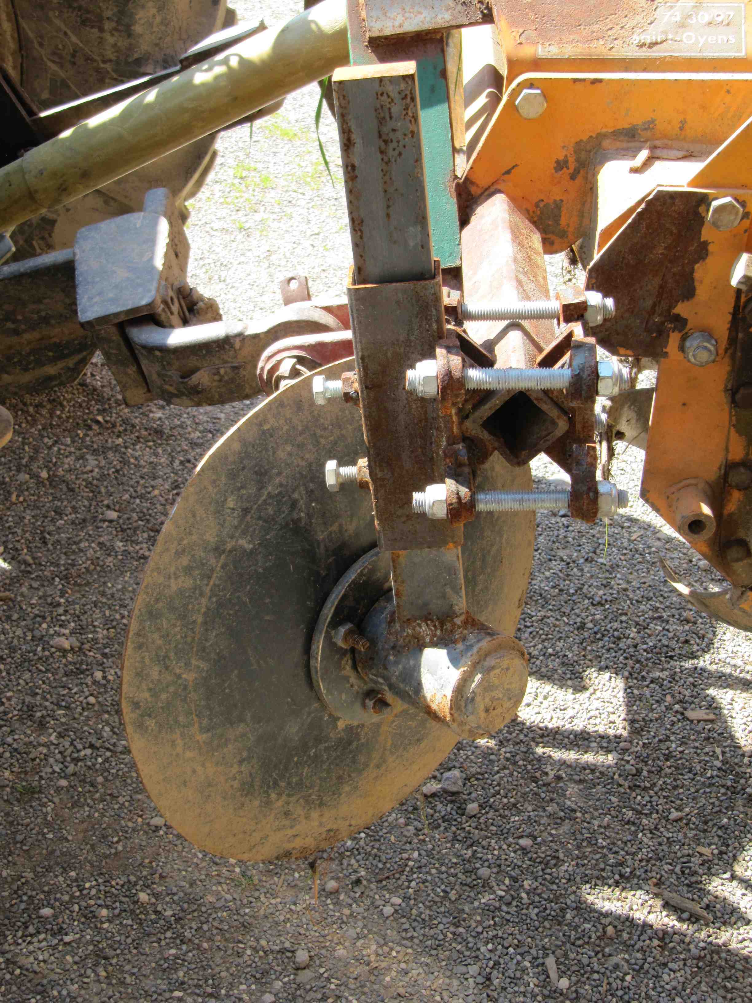

Système de brides maison sur les paliers que l'ATELIER PAYSAN fait fabriquer à un petit artisan du coin. Un peu surdimensionné pour notre affaire...
Brides disques .jpg (464.7 Kio) Consulté 21848 fois

on a rajouté des roues de terrage (et non des patins) qui sont posées dans les allées, les disques maintienne la butte. Tu pourrais je pense imaginer des flasques mais en réglant les disques légèrement sur l'intérieur de la planche, tu réussi mieux affiner l'intégralité de la planche, talus compris alors qu’avec des flasques ça ferait un travail uniquement sur le plat, à tester
Globalement, sur toutes les fermes que j'ai visité il y a des disques pour maintenir la butte sur quasi tous les outils de travail du sol, bineuses comprises
