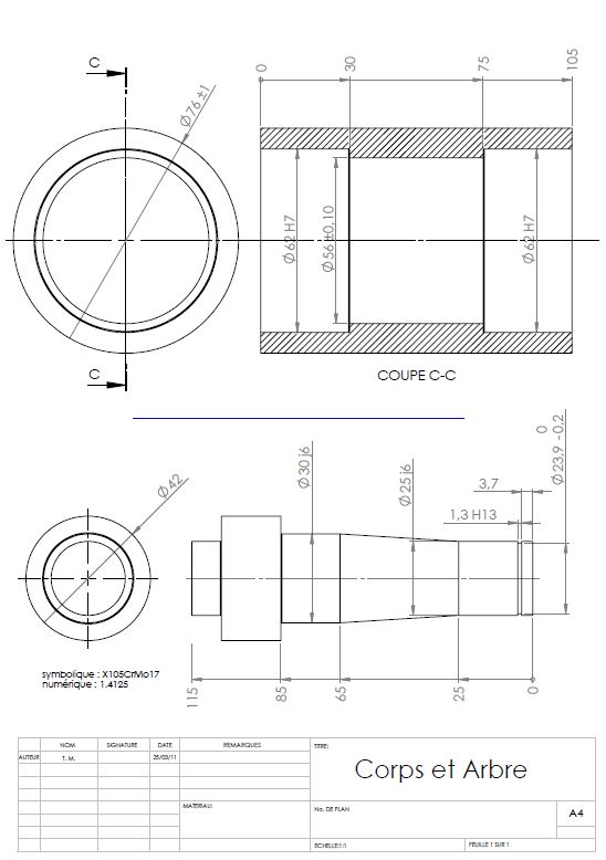

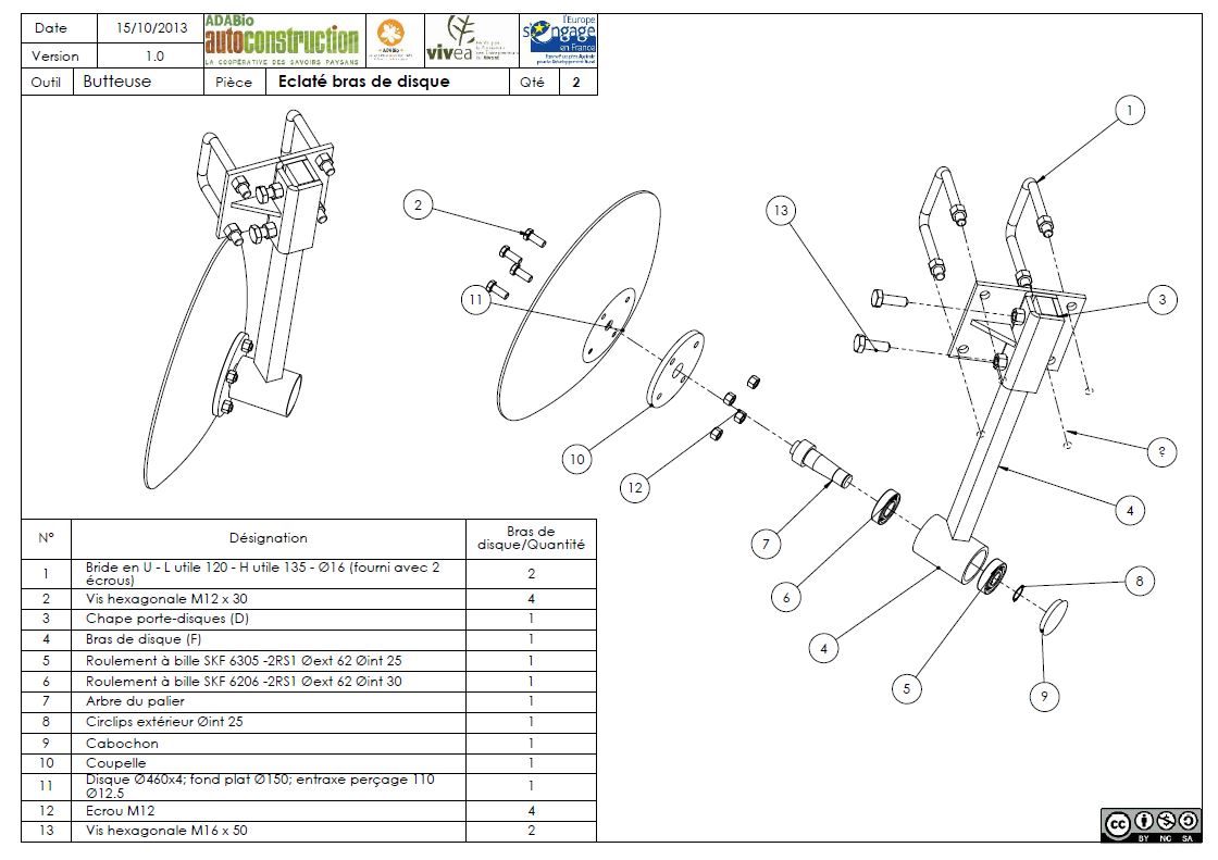

Voici les détails des paliers que l'on utilise.
Comme le précise Matt, nous les faisons faire dans un atelier de mécanique de précision et nous pouvons approvisionner nos adhérents. Je n'ai pas réussi à trouver des paliers complets chez des fabricants, si quelqu'un connait une autre solution pour s'approvisionner, ça nous intéresse.
A bientôt.
Vincent
