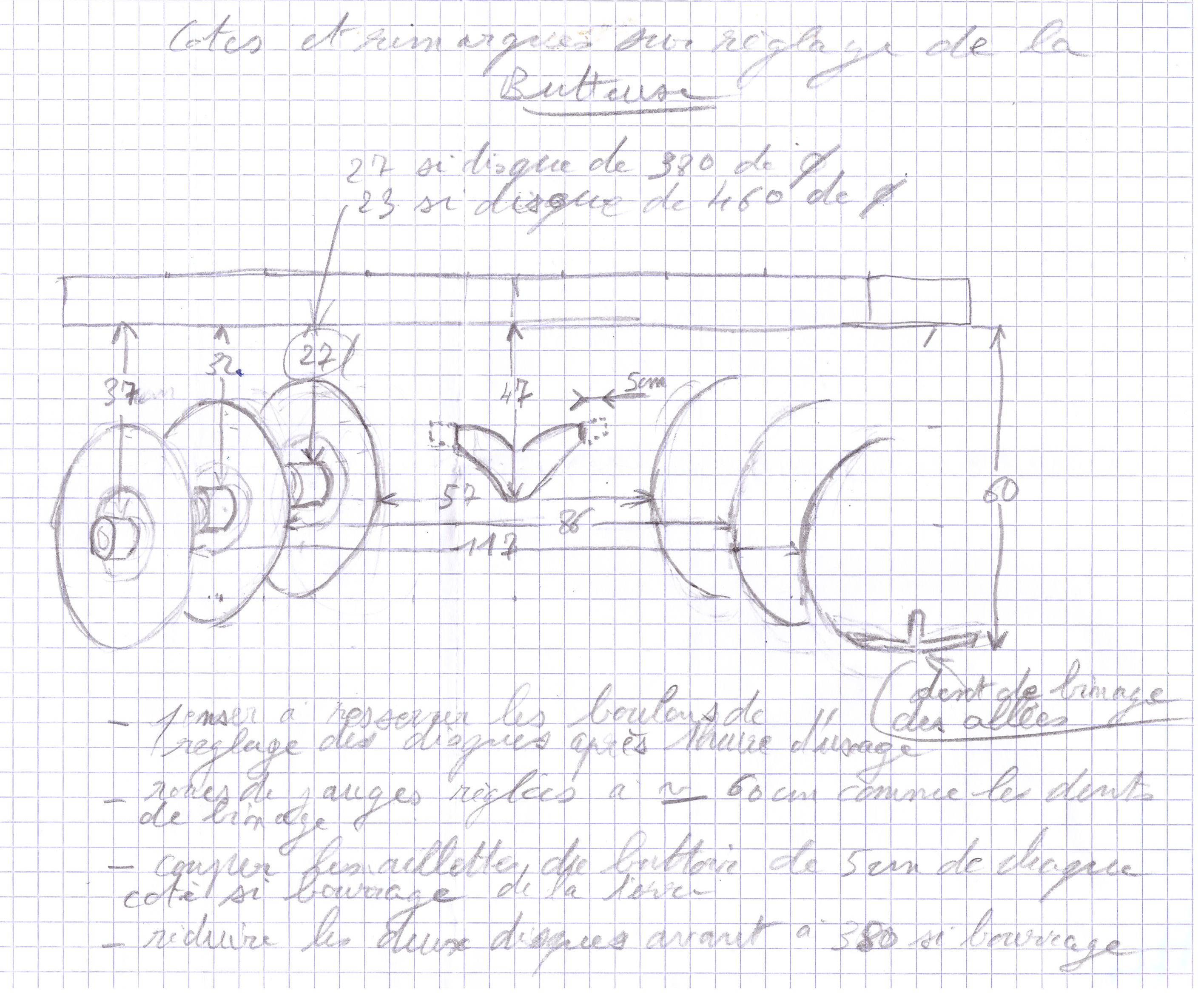

Voici de quoi pré-régler votre butteuse à planche. Les distances précisées dans le document ci-dessous correspondent aux réglages utilisés par Joseph. Évidemment cela reste spécifique à son exploitation, mais cela peut vous servir de base de départ.
Je vous traduit les quelques gribouillages difficilement déchiffrables en dessous du schéma.
"- Penser à resserrer les boulons de réglage des disques après une heure d'usage;
- Les roues de jauges sont réglées à environ 60cm comme les dents de binage;
- Il est possible de couper les ailettes du buttoir de 5cm de chaque coté si il y a du bourrage;
- Il est possible de réduire le diamètre des disques avant (460cm -> 380cm ) si il y a du bourrage."
Lien vers le descriptif de la butteuse à planche sur notre site internet
http://www.adabio-autoconstruction.org/ ... anche.html

Voilà le même document en un peu plus lisible, avec les mêmes côtes :
http://www.adabio-autoconstruction.org/ ... /cotes.pdf
