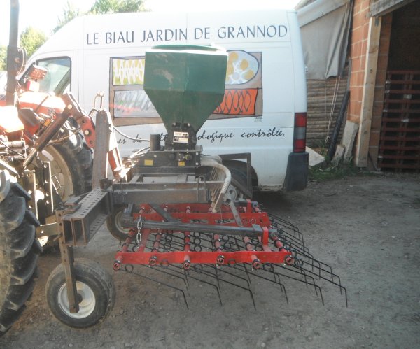

Pour semer sa luzerne, Pascal a bricolé le support de son semoir pour le monter sur la Barre Porte-Outils (qu'il a construit en formation cet hiver), au dessus de la herse étrille.

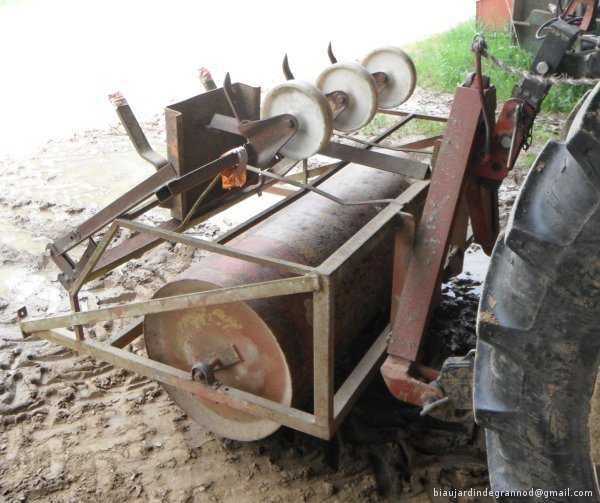

Après le passage de la Barre Porte Outils avec la herse étrille et le semoir un deuxième passage est nécessaire pour rouler le semis. Pour cela, il utilise le rouleau d'un vieux traîne-fesses (http://latelierpaysan.org/outils/tous-l ... v-1-0.html).

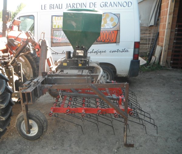

Pour dételer et stocker facilement la Barre Porte Outils équipée des roues de jauge et de la herse étrille, il y a la petite béquille qui va bien :
semoir avec béquille.jpg (74.63 Kio) Consulté 9100 fois

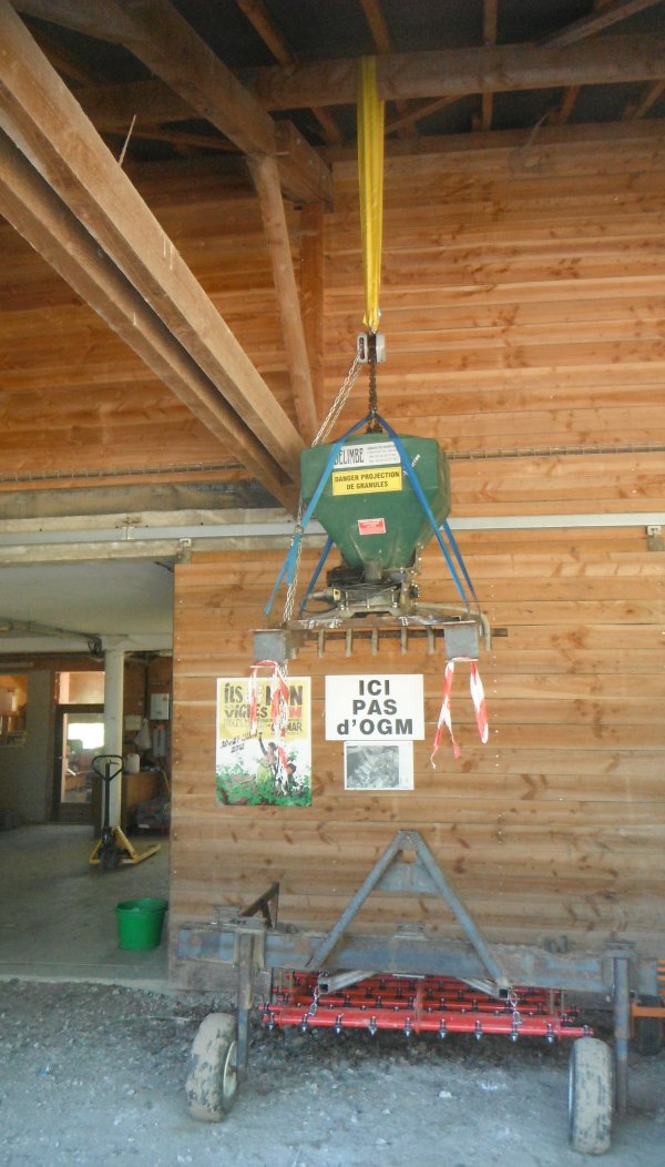

Et puis quand le semoir n'est pas utilisé, il est stocké en hauteur à l'aide d'un palan
semoir suspendu.jpg (121.23 Kio) Consulté 9100 fois
