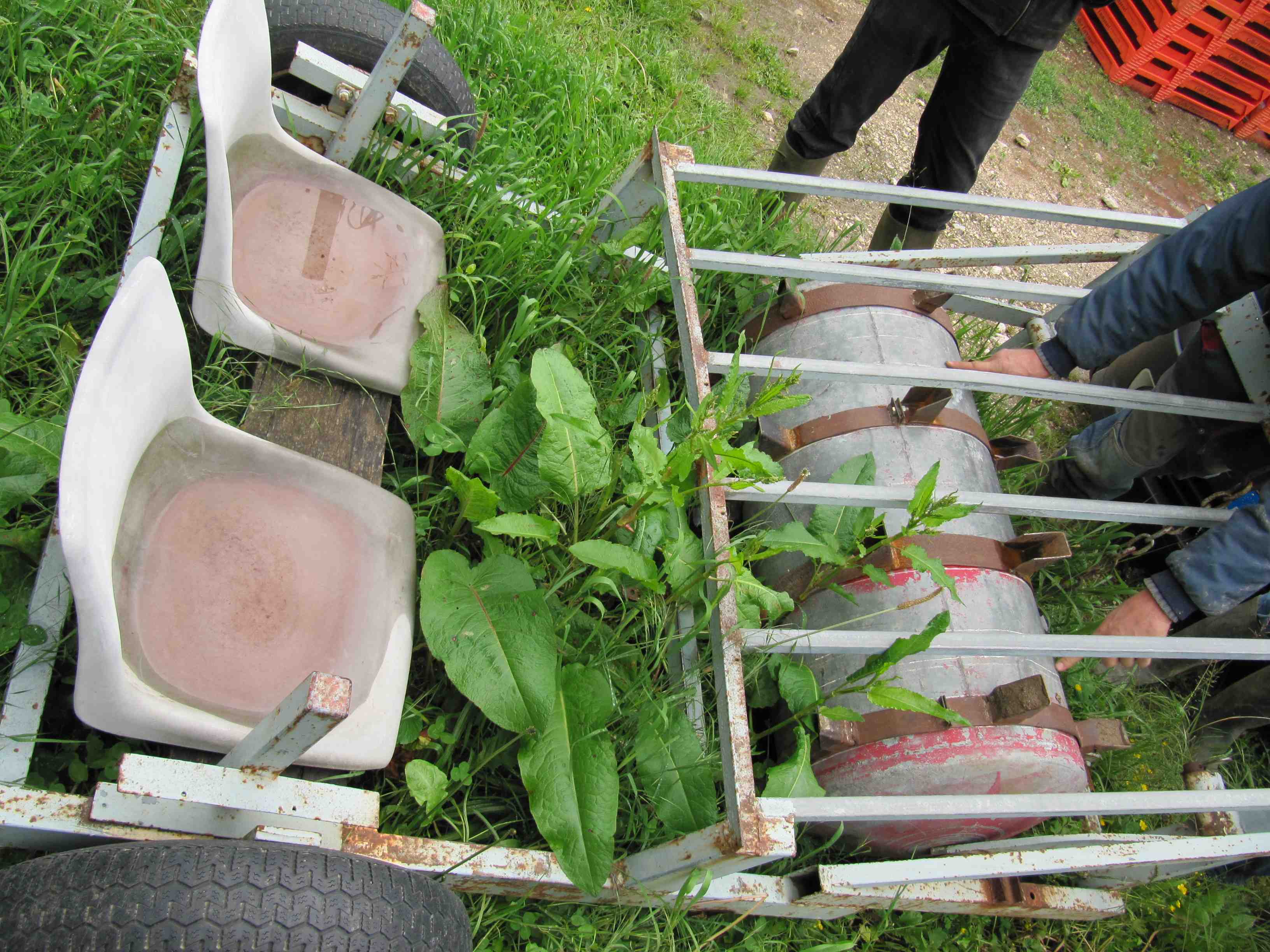

Il a encore frappé : une planteuse vraiment de base mais très efficace
Planteuse franck.jpg (485.18 Kio) Consulté 23442 fois
Par expérience, nous on a une super-prefer avec des disques caoutchouc et pour ma part ça me saoule assez vite les outils galères à régler... je préfère la SIMPLICITÉ !

Bonjour Matt,
Tu plantes sur plastique avec une telle machine ? Tu aurrai d'autre photos (repose pieds , vue de coté )

pas d'autre photo par contre tu plantes sur plastiques. C'est un des outils prioritaire à tutorialisé par l'équipe d'ADABIO AUTOCONSTRUCTION donc bientôt dans les bacs avec plans et tout. Affaire à suivre

Salut à tous,
Pour précision, j'habite pas à Aix les bains mais à Chambéry !
Et pour rendre à césar ce qui appartient à césar, cette machine, "un traine fesse", ce n'est pas moi qui l'ai fabriqué mais un collègue, il n'est pas en bio mais il est très sympa quant même, françois Routin, de la Motte servolex.
François m'a refilé cette machine parcequ'il en a reconstruit une autre avec un moteur de motoculteur. Du coup, la machine est autonome et tu peux planter à seulement 2 personnes. il y a 2 roues motrices à l'avant et 2 roues directrices à l'arrière équipées d'un bras que tu bouges en même temps que tu plantes.
La machine est aussi équipée d'un attelage 3 points pour être repris par le tracteur pour le transport.
C'est sûr, cette machine devrait être idéalement équipé d'un moteur électrique. il faudrait rencontré françois, lui piquer les côtes de sa machine et monter dessus un moteur électrique.
C'est un gros boulot mais ce traîne fesse est trés pratique, on l'utilise tout le temps pour planter toutes les mottes en plein champ, pas sur paillage car on n'utilise plus de paillage. Ce système permet que les lignes de plantations soient bien parallèles ce qui est indispensable pour le passage de la bineuse.
On plante salades,céleri...sur 4 lignes et chou, cardon... sur 2 lignes en déplaçant les cerclages sur le rouleau. On l'utilise aussi pour la courge, planté sur une ligne, les plateaux à mottes sont portés par le traine fesse se qui évite de la pénibilité vu que la courge ça prend de la place !

Et le tutoriel de "la planteuse de base de Frank Vuillermet à Chambery" ou "Traîne-fesses" est maintenant disponible sur le site de l'ATELIER PAYSAN (http://www.latelierpaysan.org/outils/to ... v-1-0.html) !
Il s'agit là d'une première version qui n'attend que vos remarques et suggestions pour évoluer vers un modèle plus épuré.
Quelques idées d'amélioration ont déjà été proposées :
  • des roues de jauges à l'avant pour une plus grande amplitude de réglage sur la hauteur du rouleau;
  • un ressort de traction entre l'axe du du rouleau et l'angle inférieur avant bas du châssis pour régler la pression du perçage (en fixant une chaîne sur l'une des extrémité du ressort pour choisir la tension);
  • un châssis supplémentaire à l'arrière pour charger plus de caisses sur la planteuse;
N'hésitez pas à compléter cette liste !
