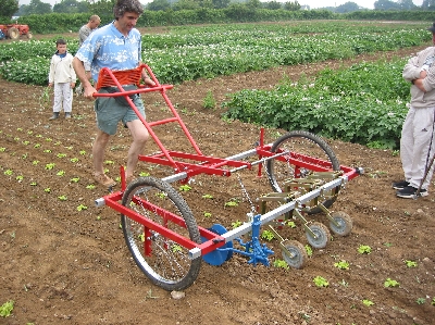

Voici un outil fabriqué en Finlande qui pourrait nous intéresser, une sorte d'énorme Pousse pousse

Je travaille bénévolement avec un groupe de maraîchers de la région de saint Omer afin de leur rendre une certaine indépendance dans la création d'outils appropriés à leur pratique.
Pour l'instant notre choix s'est arrêté sur une version légèrement modifiée du weed master. Cette version modifiée peut être déclinée en 2,3,ou 4 roues éléctrifiable ou non. A partir de modules roues et de quelques barres carrées on peut obtenir un grand nombre de configurations adaptables aux pratiques de chacun. De plus , les roues , au standard roues arrière de vtt peuvent aussi être remplacées par des roues plus solides de pit bike.
voici un lien vers un dossier de plans en pdf
https://drive.google.com/open?id=1HI4SF ... 96wnrQAhwe
toutes les remarques etles commentaires sont bienvenus, Je ne manquerai pas de poster les évolutions du projet.
