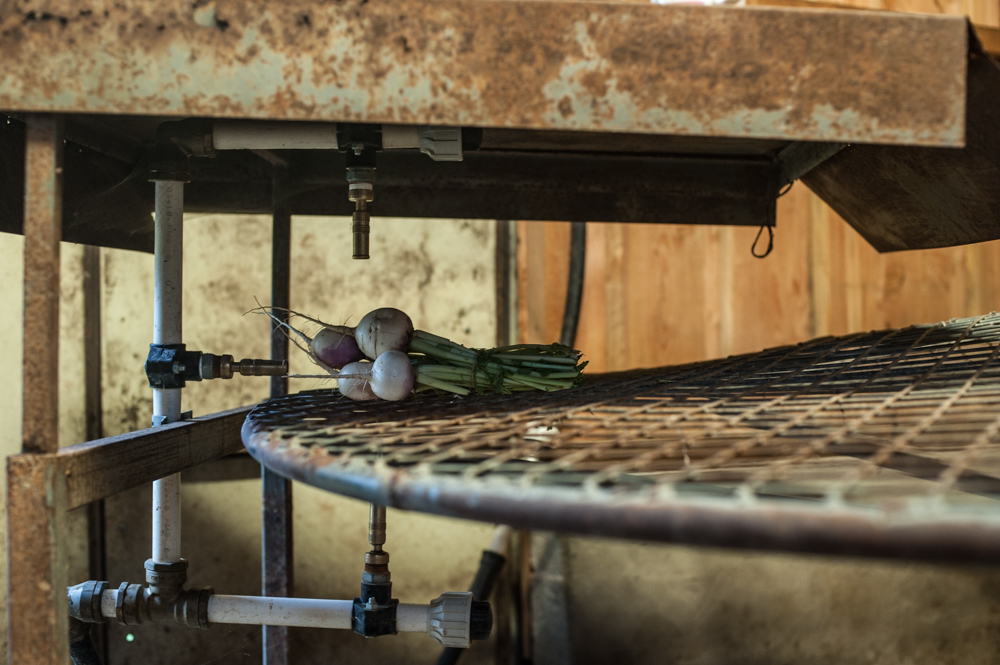

Le plateau tourne et les bottes passent sous des jets (un sur les racines et deux dessus/dessous) ce qui permet de retirer en continu les bottes propres et mettre les sales.

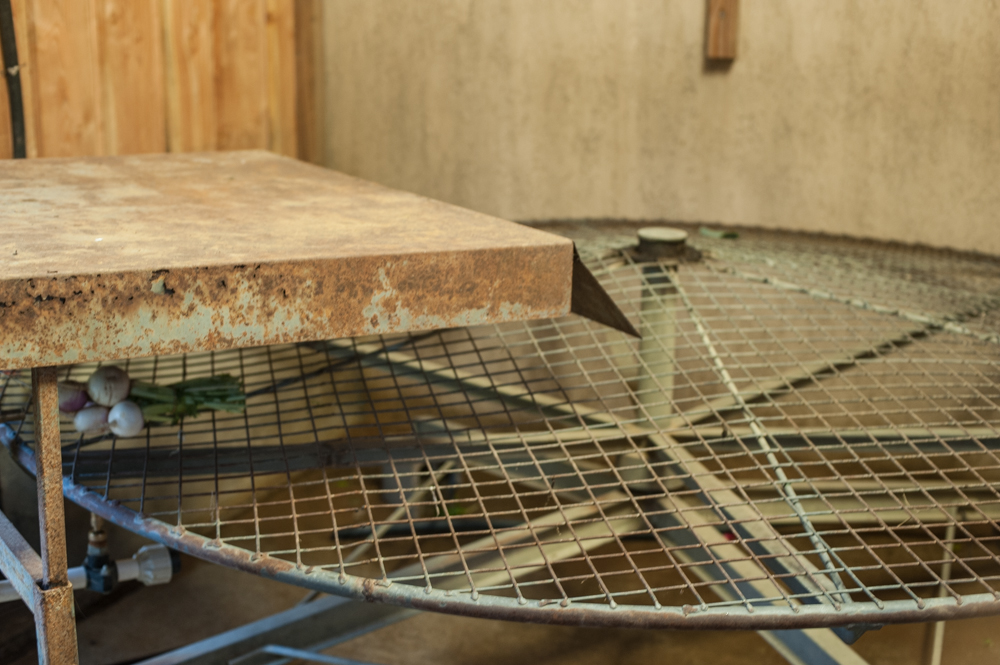

Vue globale plateau, porte caisse et protection eclaboussure

Posture ergonomique et travail seul. Le cache qui protège l'utilisateur des éclaboussures permet de poser des caisses il n'y a donc pas à se baisser pour manipuler les légumes.

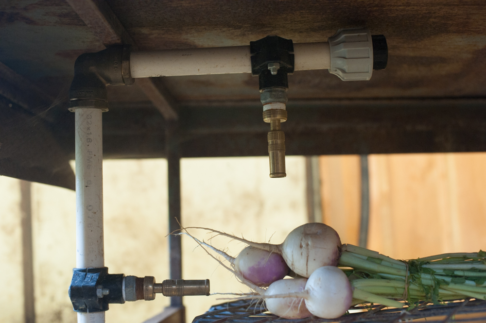

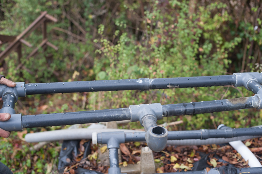

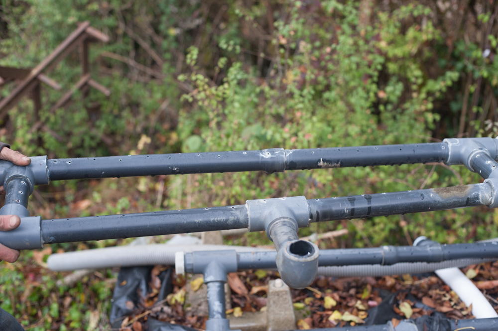

Changement de la rampe d'aspersion pour des buses laitons qui permettent plus de pression.

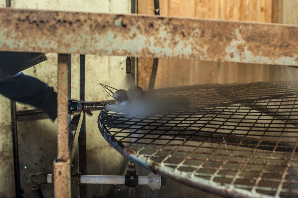

Position des jets sur la botte

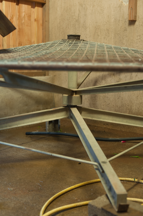

Base plateau
Base plateau

Détail Buses
Détail Buses
Anciennes rampes d'aspersion
