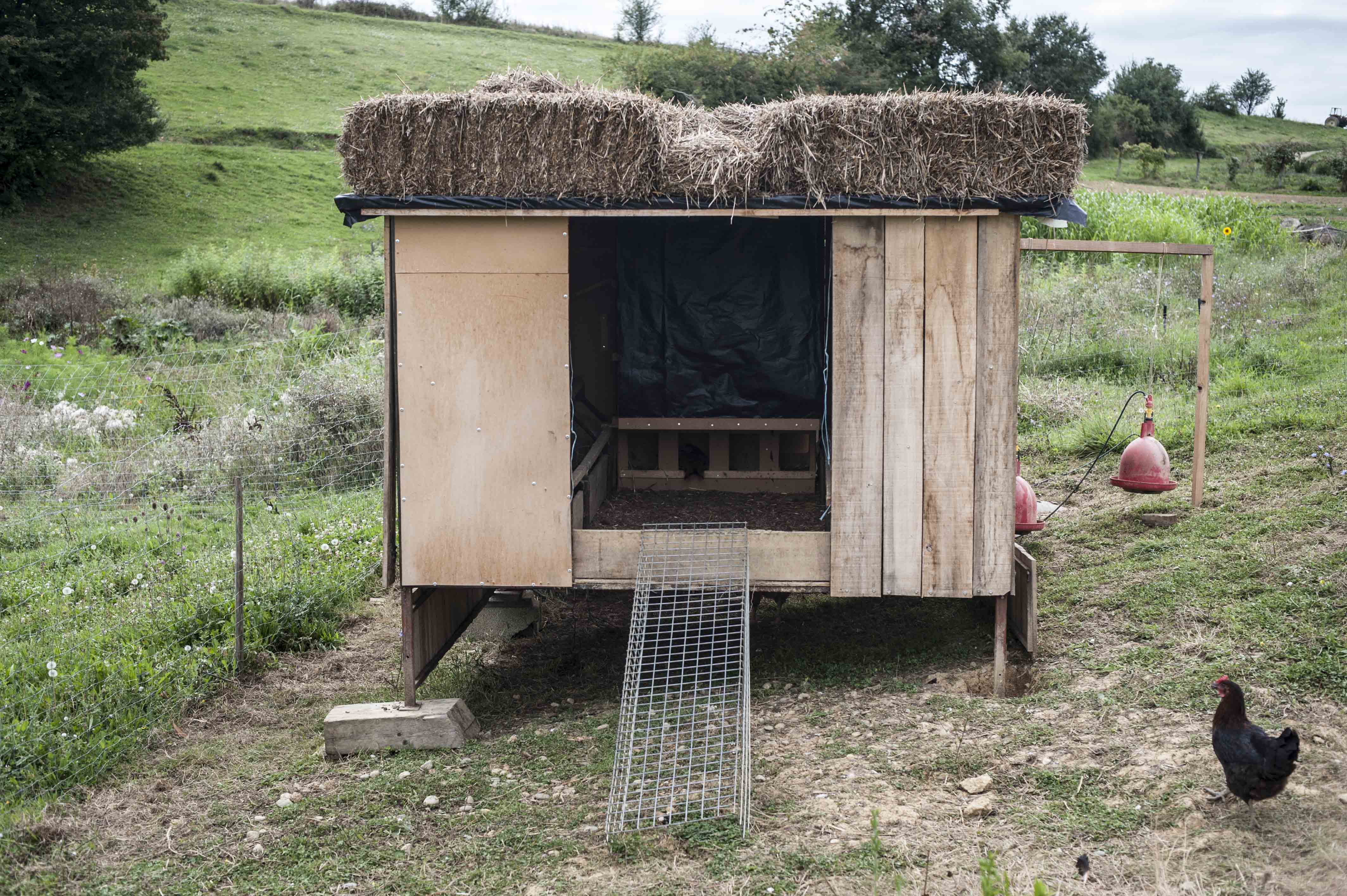

Un autre exemple de poulailler mobile pour 100 à 150 poules, il se relève au 3 point avec un tracteur 35Cv.
Le poulailler à été pensé pour être ergonomique tant pour l'homme que les poules.
Les différents espaces ont été pensés avec des gradients de confort pour limiter les salissures et l'entretien tout en gardant un poulailler sain. C'est pour cela que l'ouverture est si grande pour avoir un poulailler lumineux et aérer. Jean Jacques ne ferme jamais car il a des clôtures électriques sur tout ses parcours.
Pour éviter l'humidité et doubler la surface, le poulailler est sur pilotis, il est important que les poules accèdent à de la terre sèche pour se rouler dedans et se débarrasser de leurs parasites.

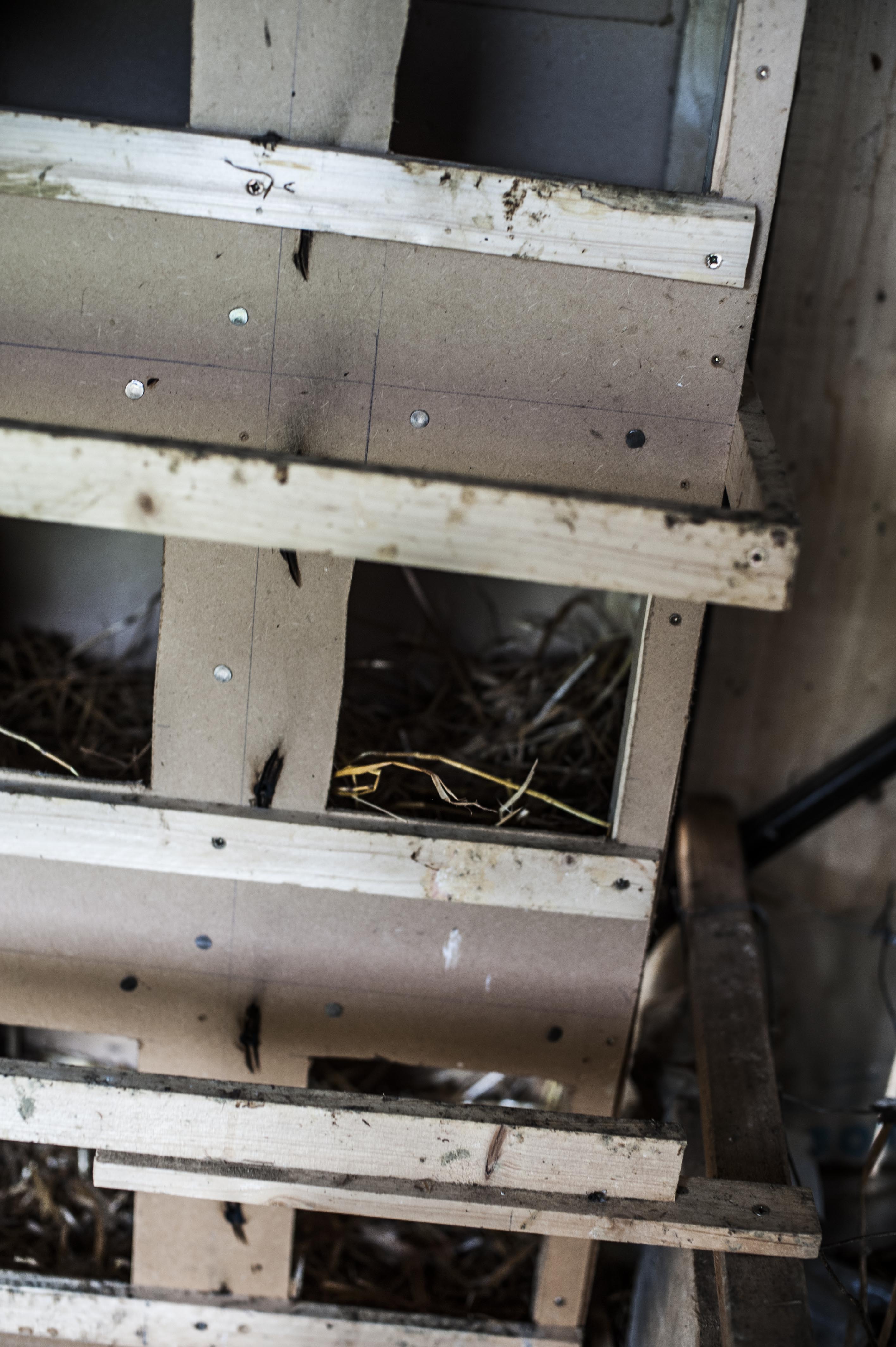

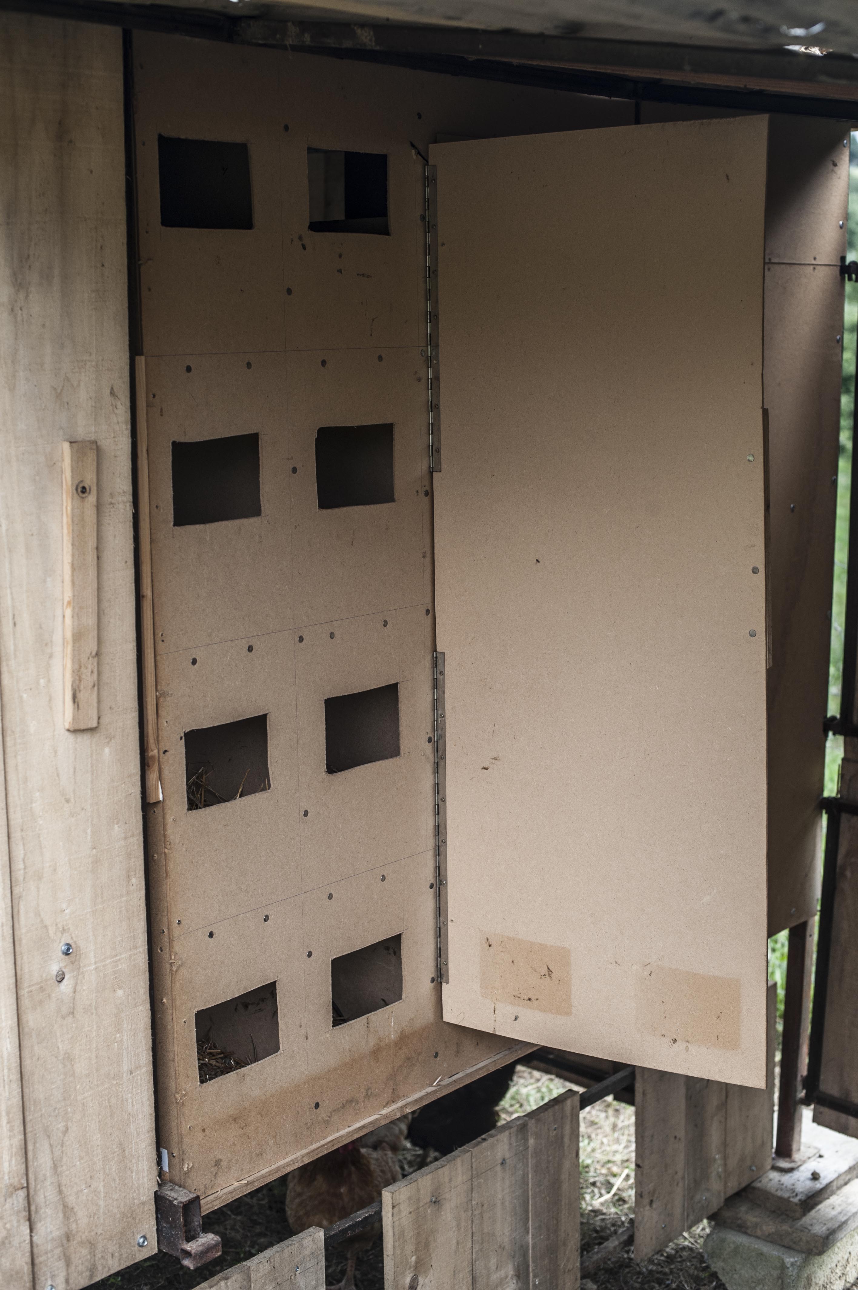

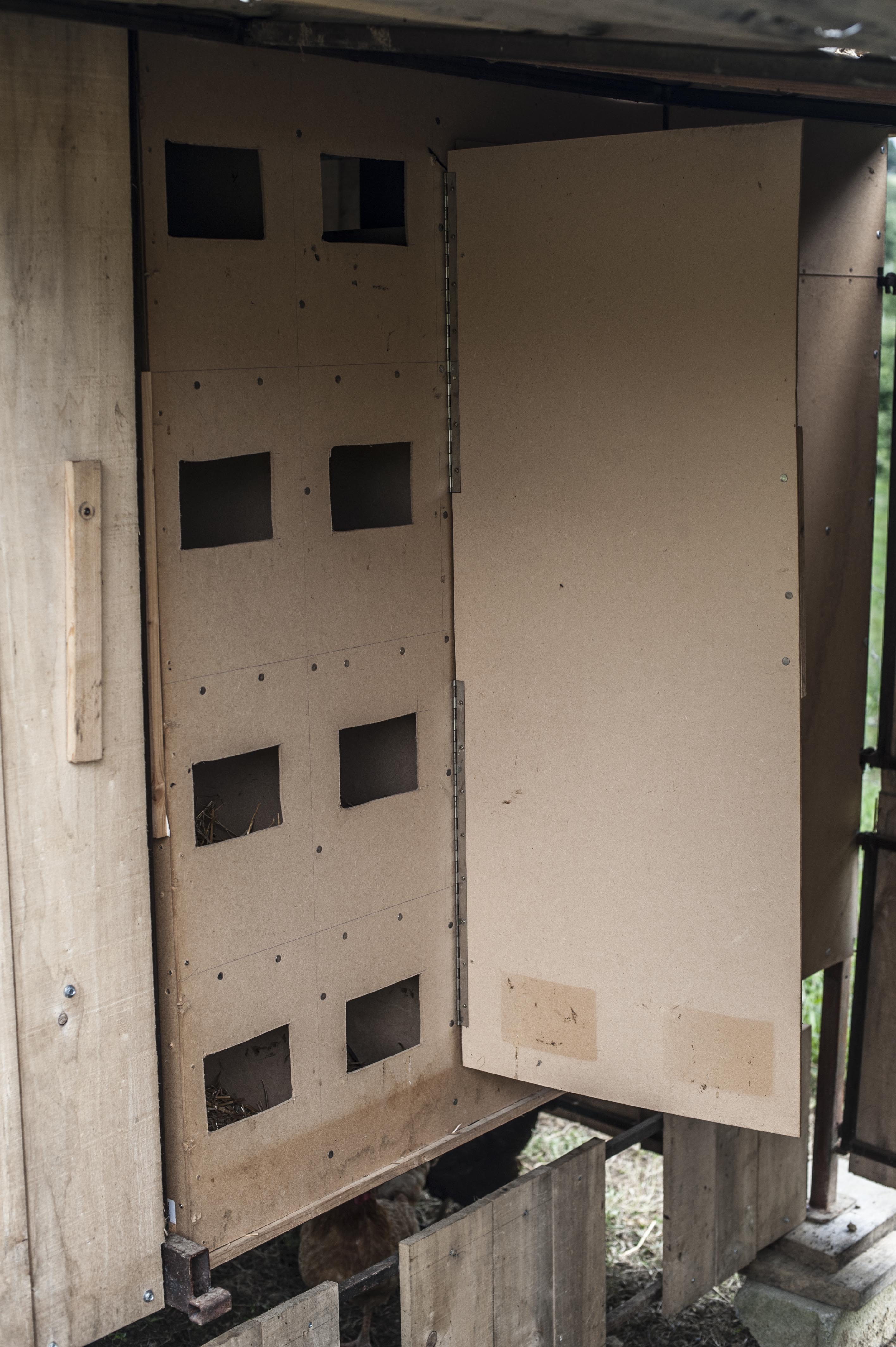

Le ramassage des œufs se fait par l'extérieur du poulailler, on ouvre deux petits placards ce qui donne accès à chaque nichoir.
Vue entrée
Vue entrée
Vue auvent, arrière poulailler mobile

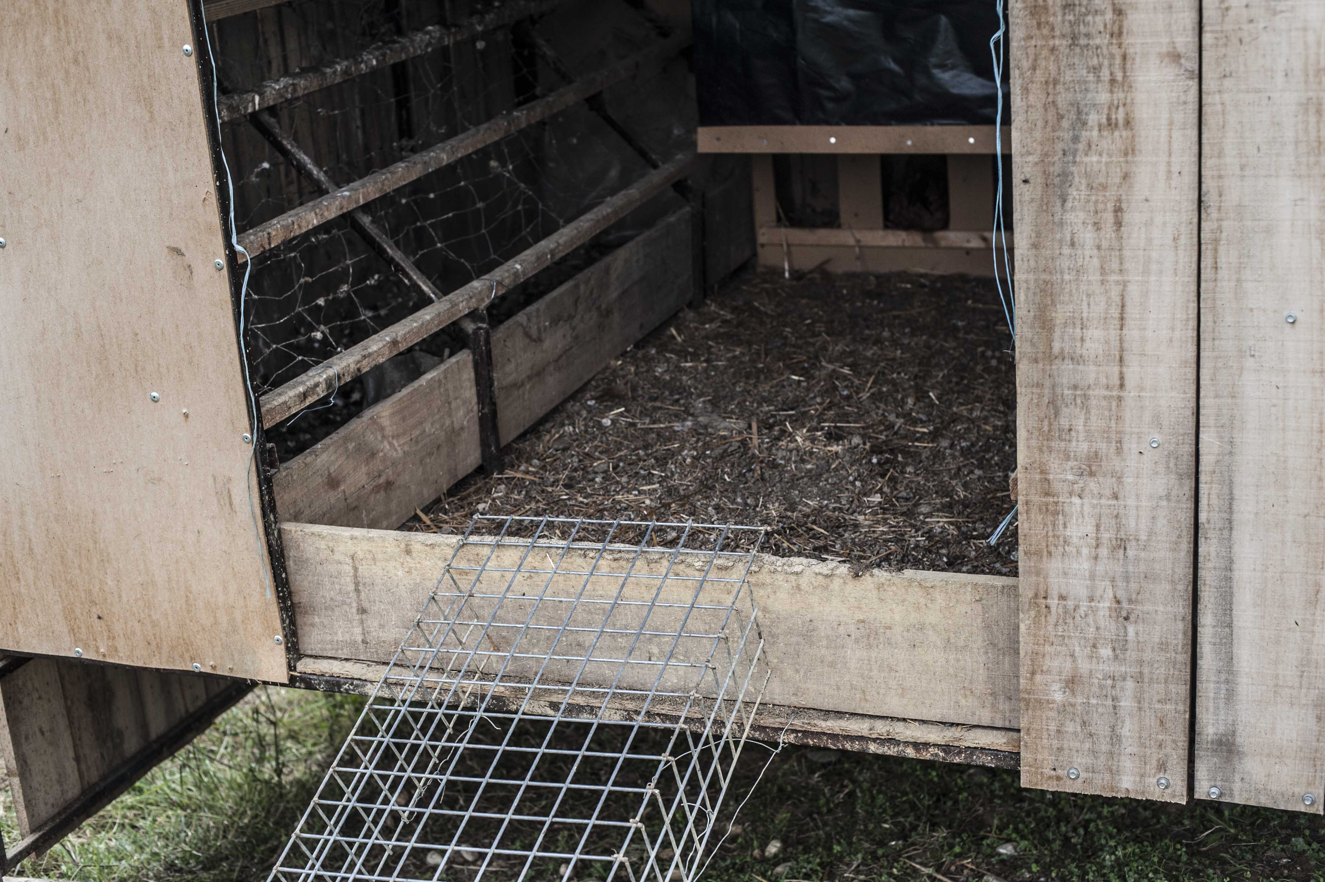

La rampe d'accès est faite avec une goulotte d’électricien en grillage pour que les poules s'essuient les pattes et que aucune salissures soit ramenées de l'extérieur.

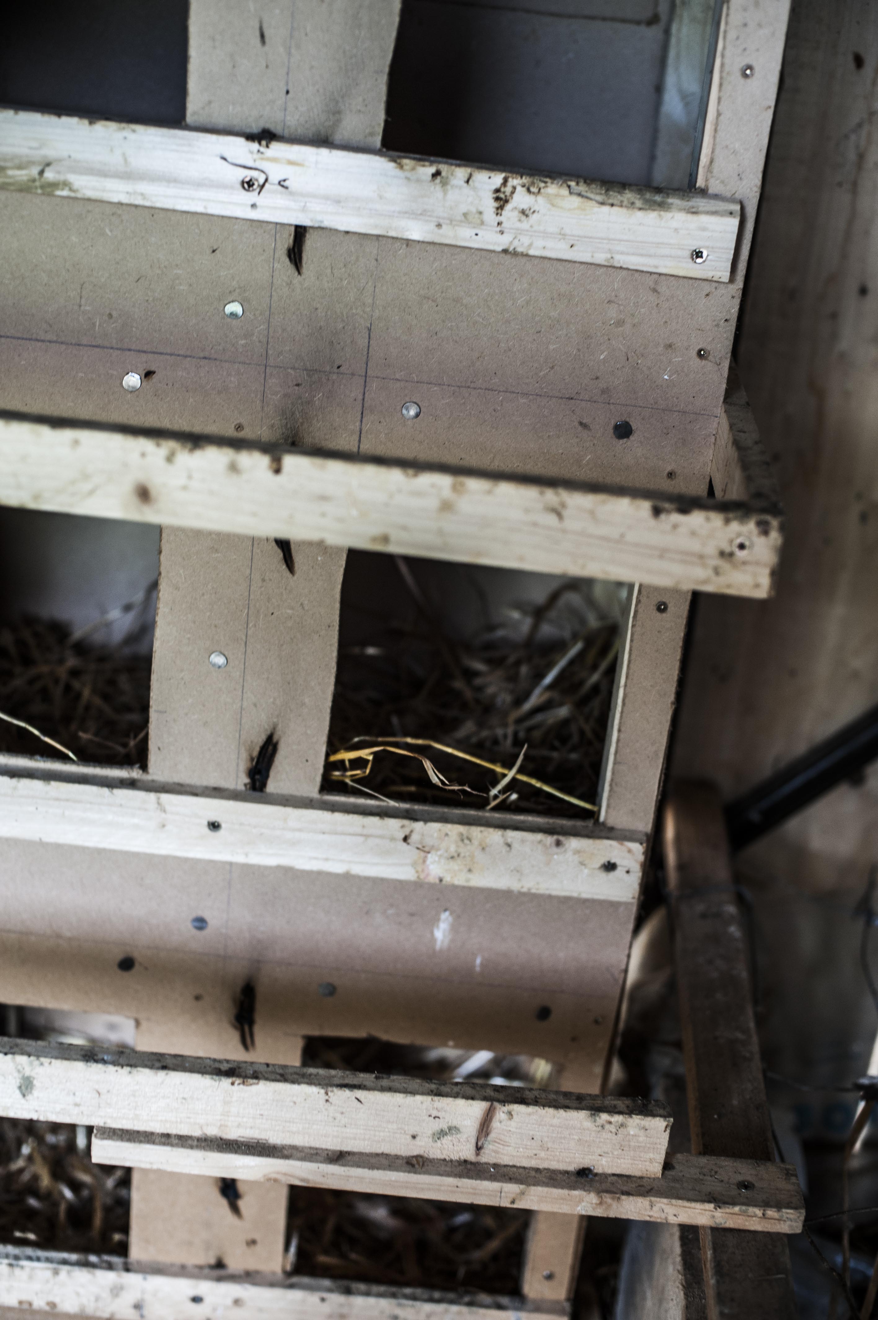

Pour aller des perchoirs aux nichoirs il y a des rampes d'accès, ces rampes ont été faites avec des tasseaux de 15mm sur champ pour être plus inconfortable que les perchoirs (40 mm chanfreiné) et être sur qu'elles
ne dorment pas sur les rampes et salissent les nichoirs.

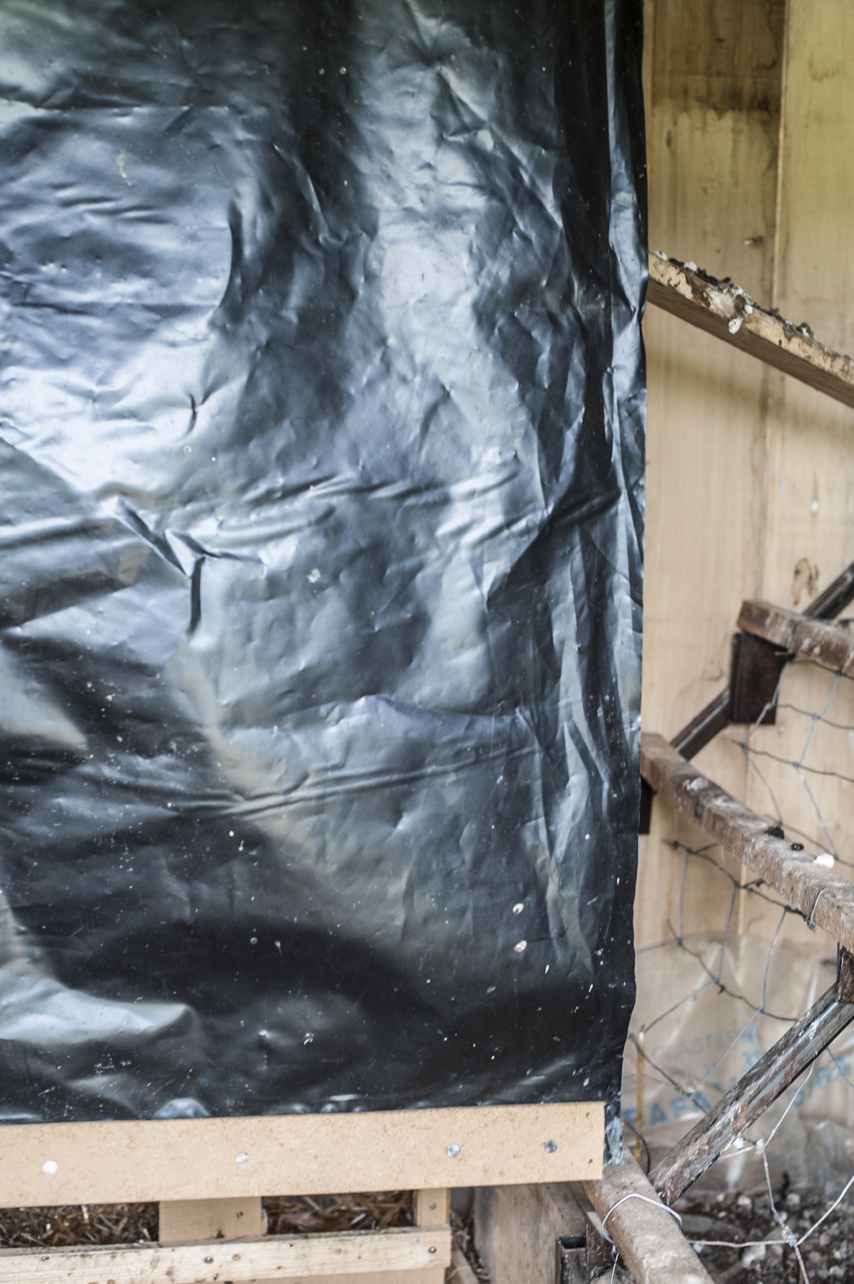

Les nichoirs ont été pensés pour être petits et confinés comparé au reste du poulailler afin d'être sur qu'elles vont pondre ici. Pour augmenter l'effet "cozy" Jean Jacques a mis un voile noir qui pend devant les nichoirs.
Pour être sur que les poules ne dorment pas dans les pondoirs (pour garder la paille propre) il faut les occulter chaque soir pendant la première semaine pour faire un dressage. Ce qui est très efficace car la paille a 6 mois et est impeccable.

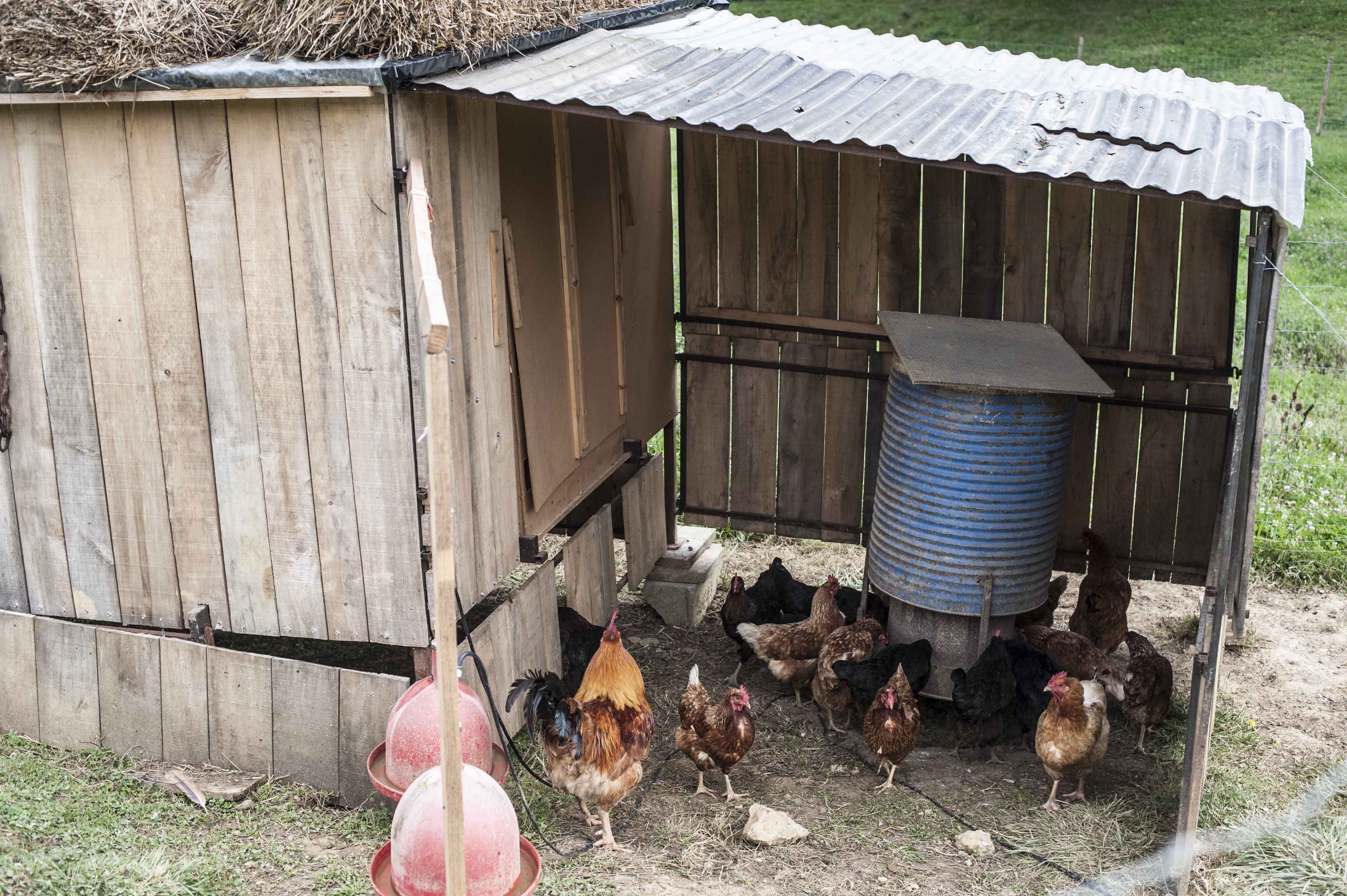

Le auvent extérieur permet de faire une zone de distribution abritée du vent et d’augmenter la surface du poulailler. Celui ci est démontable (pour le transport) et interchangeable pour abrite le coté du vent dominant.
Il y a de petit auvents pour protéger dessous le poulailler des courants d'air.

Rampe et Perchoirs
Rampe et Perchoirs
Accès nichoirs par l'arrière pour ramassage d'oeufs
Rampes d'accès aux nichoirs
Voile noir en bâche lestée devant les nichoirs
Assemblage des auvents
