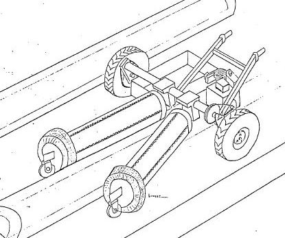

Il y a ce document très intéressant, détaillant la construction d'une "motofaucheuse à lavande" : http://www.latelierpaysan.org/IMG/pdf/1 ... e_fine.pdf
Cette machine, construite entre 1979 et 1982, a été co-développée par de nombreux acteurs : agriculteurs, ingénieurs, techniciens, animateurs, artisans, ... De par cette diversité des métiers et cette mutualisation des compétences, la motofaucheuse à lavande est un bel exemple de ce que sont les technologies appropriées.
Puisse ce dossier vous apporter des éléments de réponse intéressants !

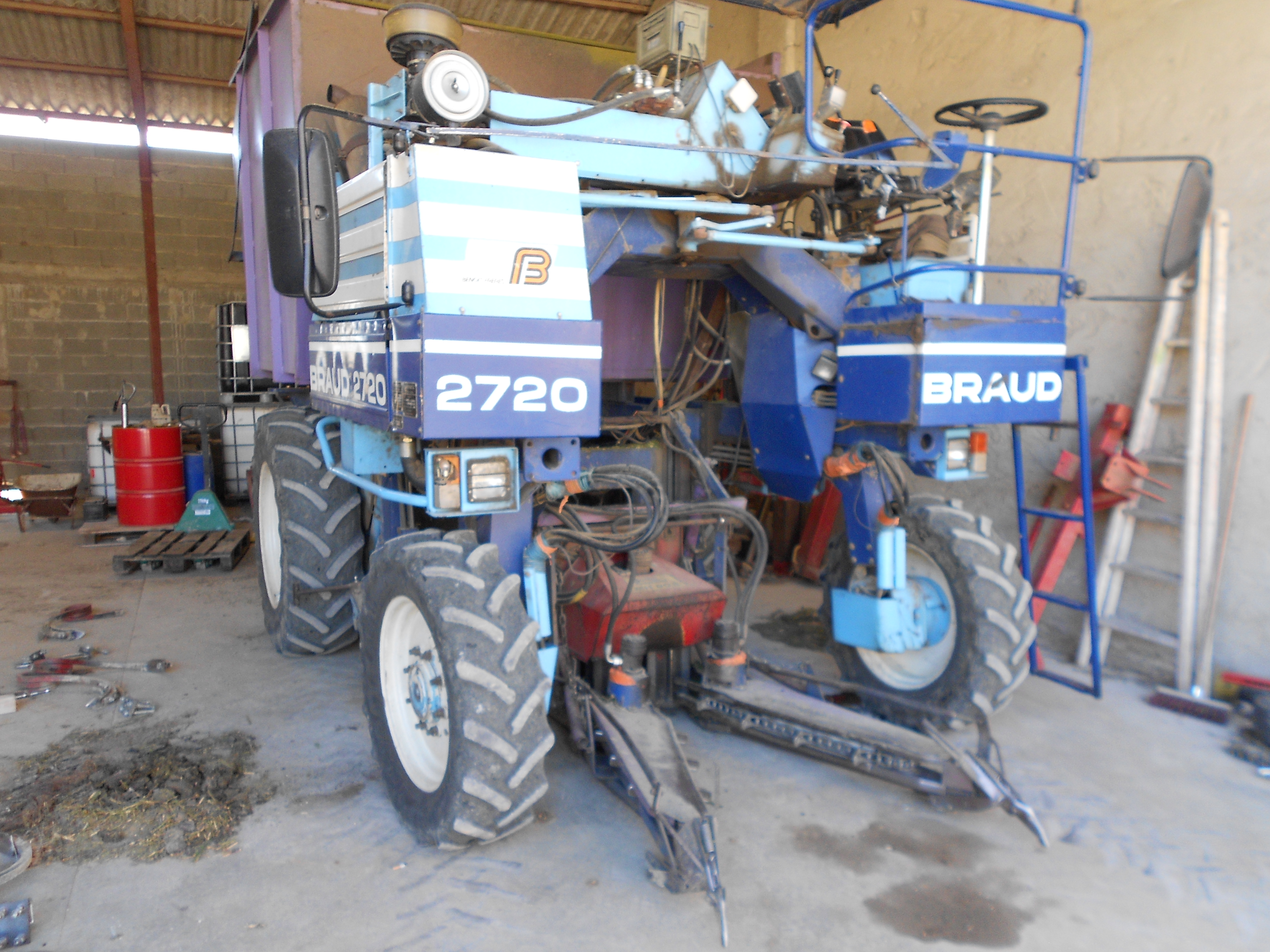

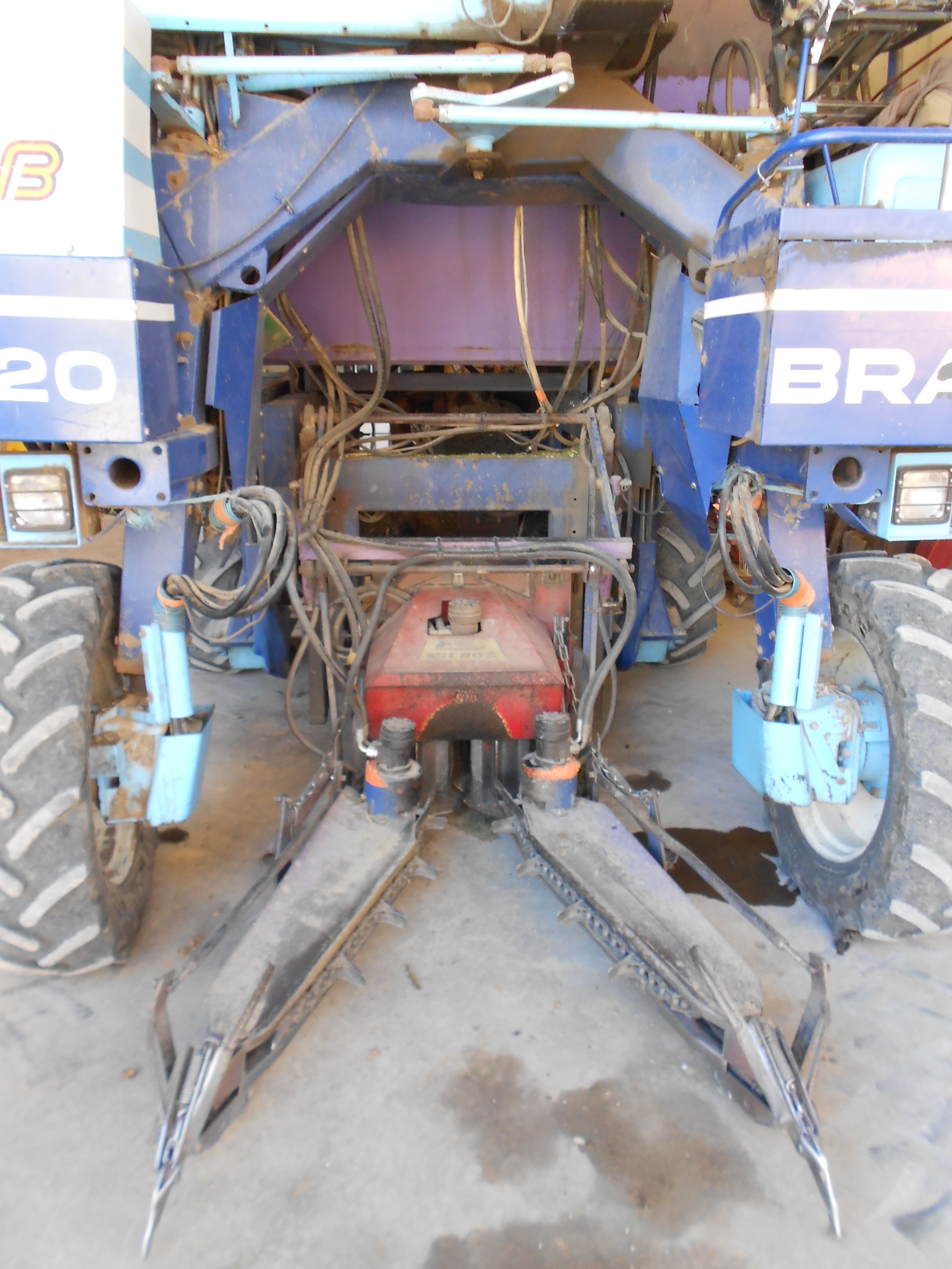

En complément de réponse, j'ai rencontré un producteur de PPAM en Drôme provençale (Chamaret) qui a autoconstruit sa récolteuse à lavande, à partir d'un enjambeur de vendangeuse.
Le principe paraît simple : il n'a conservé de la vendangeuse que le cadre et le système de propulsion motrice. Il a ensuite ajouté :
  • Un système de bras pour capter la lavande
  • Un broyeur
  • Une vis sans fin pour remplir la benne à l'arrière
L'engin présente une envergure adaptée au plantations de lavandes. Il a l'avantage d'être court (pour les manœuvres en bout de rang) et d'avoir une grande capacité de stockage (autour de 0.2 ha récoltable en une seule fois).
Ce producteur a également la possibilité de remettre en place son système de vendange en démontant quelques boulons et en remplaçant la cuve de stockage.
Un système deux-en-un dont l'autoconstruction nécessite quand même d'avoir un minimum de talents en bricolage !
