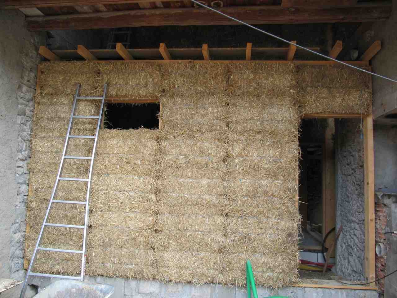

mur paille.jpg (88.39 Kio) Consulté 7557 fois
plus de précisions, notre ossature bois n'était pas adapté pour faire ça à la base (on voit les gros poteaux de 140 sur lesquels on a du clouer des "poupées" de paille pour combler le vide mais ça marche quand même)). On voit les montant secondaires pour ne pas avoir à recouper toutes les bottes, une botte entière séparée par un montant d'une autre botte recoupée (système simple d'aiguilles pour couper les bottes, dispo dans tous les réseaux d'autoconstructeurs). Si on avait fait comme il faut, on aurait 2 bottes identiques face à face; la difficulté est que tu n'as jamais la dimensio n que tu veux en tout cas adaptée nickel à ton ossature même si tu la construit après (bottes entre 80 et 120 cm ça dépend des lots le mieux c'est de les faire soi-même et de pouvoir régler la machine à sa longueur nous on a acheté à un copain du coup le bordel

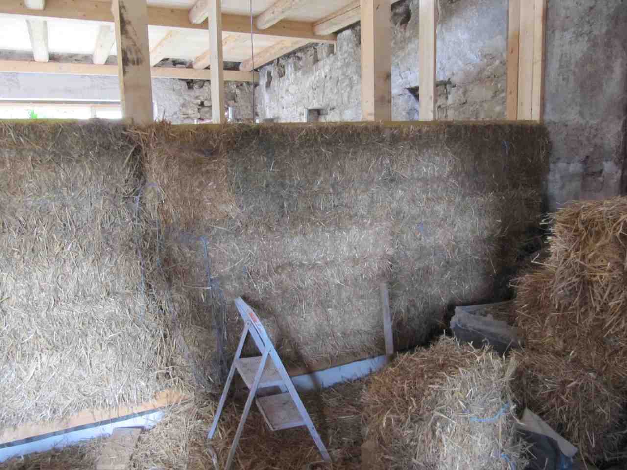

mur paille 2.jpg (101.62 Kio) Consulté 7557 fois
ossature de ma réalisation avec un muret (le problème de la paille est les remontées capilaires et fuites d'eau du coup surélevé la base de la paille de minimum 10cm par rapport à niveau fini) on voit bien la lisse basse et la lisse haute en haut (ainsi que lisses latérales), ici ossature légère donc que 1 botte par caisson (1 montant entre chaque botte, montant de 4cm de large sur lequel on vient visser les tasseaux qui "écrasent" chaque couche de botte de paille). je ferais comme ça de partout pour un bâtiment léger si c'était à refaire

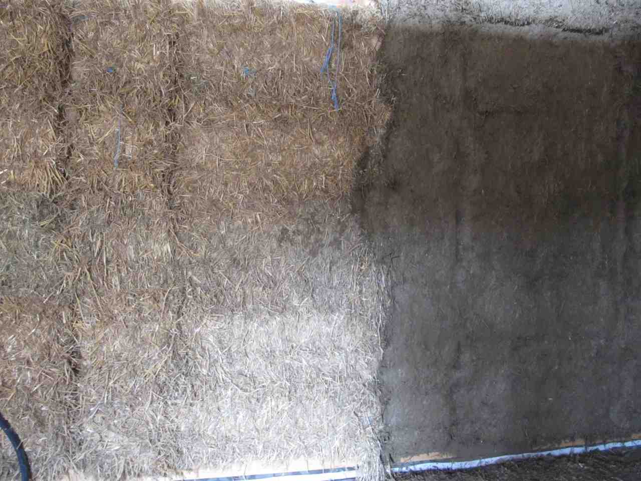

mur paillle et enduit.jpg (97.44 Kio) Consulté 7557 fois
enduit très simple à réaliser et vraiment excellent à appliquer, appeler pour savoir les dosages, premier enduit de corps sur lequel on peut rajouter ce qu'on veut, parement bois, enduit terre de finition, chaux....
