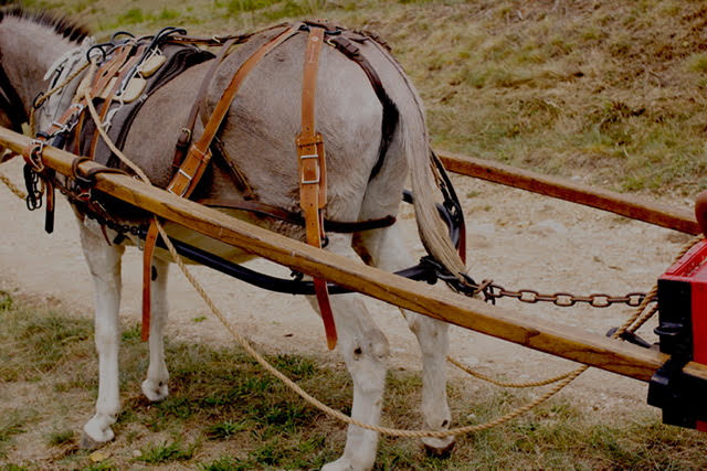

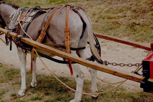

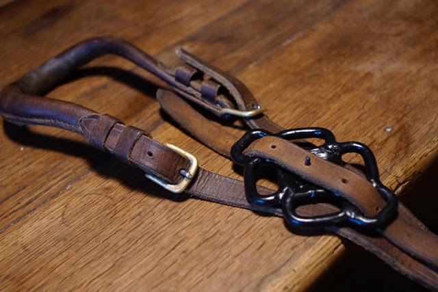

Bonjour, avec plus d'un an de retard je reviens ici. Je m'étais inscrit sur le forum pour répondre au message mais ça a duré longtemps et entre temps j'avais donné mon bas cul vigneron a un voisin par ici donc je ne pouvais plus le proposer...
Bon, entre temps j'avais moi trouvé un bas cul plus petit qui convient a mon ânesse.
Bien sûr il n'avait pas de sangles et j'ai tout refait.

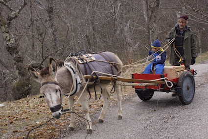

Ce bas cul je l'utilise aussi bien en débardage, qu'au potager pour tirer une houe mais je peux aussi l'utiliser comme palonnier pour ma petite carriole suisse des troupes de montagne (adaptation simple mais efficace faite pour les âne car c'est pour des franche montagnes).
Bref moi au bas cul j'ajoute la courroie d'avaloir. on est en montagne quand même ici et l'avaloir permet a ce que le U métallique ne tape pas a l'arrière des pâtes quand il n'y a pas de charge.
Le bas cul permet aussi a ce que le palonnier ne se prenne pas sans arrêt dans les souches et branches.
La forme en U permet de le suspendre plus facilement qu'un palonnier droit qui serait plus a l'arrière et puis ça correspond plus au cul des ânes moins largue que des chevaux de trait.

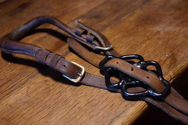

Avec des maillons de chaines et un clou soudé j'ai refait l'araignée qui se greffe sur un harnais normal avec croupière comme les boucles cornway.
Du coup je peux mettre tout le matériel dans la carriole et partir en forêt, faire le boulot sans enlever ou changer de harnais ou palonnier, faire le débardage sans m’accrocher au souches et repartir en ré-attelant la carriole directement
arraignée bas cul.jpg (54.69 Kio) Consulté 6851 fois
sellette bas cul et carriole suisse.jpg (66.41 Kio) Consulté 6851 fois
