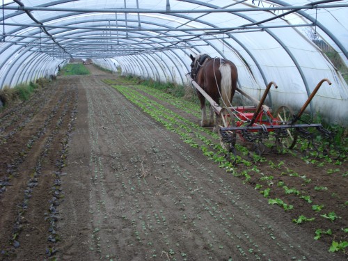

Le porte outil Bücher ne travaille pas en planche mais son assemblage est très intéressant. Un parallélogramme permet au conducteur de l'outil de déporter sans trop d'effort les dents pour suivre au plus près les cultures. Vous trouverez plus d'infos sur le site d'hypothèse où plusieurs pages lui sont consacrées. L'une d'elle est particulièrement intéressante. Il s'agit d'une Fiche technique sur le rayonnage et le binage en maraîchage avec le porte-outils Bucher avec notamment des videos sur l'utilisation de Doigts de binage sur ce porte outil.

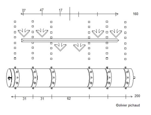

Voilà ce que ça donne en image :
Document et photos d'Olivier Pichaud
Le rayonnage (traçage) serait tout à fait réalisable avec le rouleau perceur version ADABIO AUTOCONSTRUCTION avec quelques modifs simples

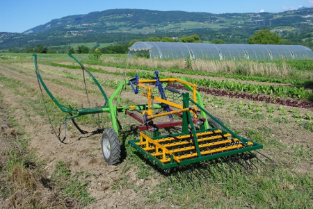

Le porte-outil actuel
porte outil françois.jpg (132.76 Kio) Consulté 8505 fois
