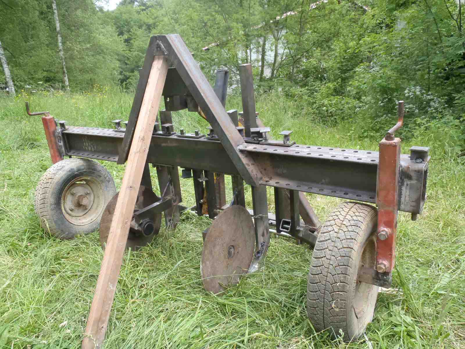

Le voilà enfin l'outil que tout le monde attendait : le strip-till version Templier monté sur la barre à trou porte outil (barre à trou porte-outil déjà proposée en stage et dont vous trouverez les tutoriels sur le site de l'ATELIER PAYSAN).
le strip-till n'a pas encore été validé en plein champ. Quelques essais prévus aux jardins du temple à l'automne sur Sorgho
Quelques explications de Joseph :
"Enfin ! version 1 de l'outil de semis direct. L'idée est de soit l'utiliser seul puis de suivre ensuite avec le semoir à mais ou haricot , ou bien d'atteler la planteuse à l'arrière d l'outils pour tout faire en un passage (attelage visible sur les photos). Le rouleau Faca à venir pourra être attelé à l'avant ou à l'arrière du tracteur. On pourrait ainsi envisager de détruire et semer en même temps. Reste à valider les critères culturaux: herbes, limaces, croissance....!??"
Donc si ça vous botte, hésitez pas à vous manifester pour lancer une formation, des essais en plein champ, à vos propositions !
L'idée est de pouvoir travailler en planche permanente avec les outils de travail du sol proposés en formation ou dans le guide ADABIO AUTOCONSTRUCTION et validés depuis 15 ans aux Jardins du Temple et d'aller plus loin en pouvant également travailler dans ce système avec des couverts : roulage des buttes au FACA (un FACA qui suit la silhouette de la butte et épouse ses rondeurs...permettant ainsi de travailler butte et allées) puis passage au strip-till pour semer-planter dans la foulée (à voir si occultation entre roulage et passage de l'outil). Tout cela sur la barre porte outil nommée "barre à trou" dont vous pouvez trouver les tutoriels en ligne et bien sûr, le triangle d'attelage pour ne pas se casser en 2. Compatibilité max., la gazelle est dans la place !
Strip till Joseph .jpg (188.56 Kio) Consulté 8661 fois
Sur cette photo on voit bien la barre à trou porte-outil sur laquelle on peut déjà mettre pas mal d'accessoires (lèvepalette, binage-buttage, herse étrille...) et bientôt le strip-till ?

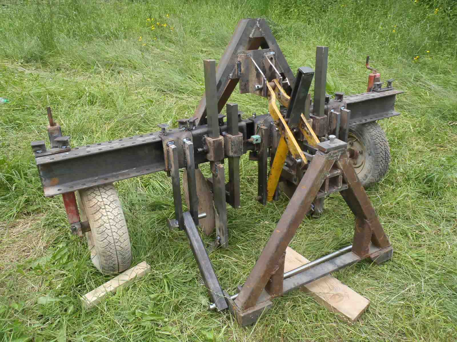

Strip till sur base barre à trou.jpg (186.36 Kio) Consulté 8661 fois

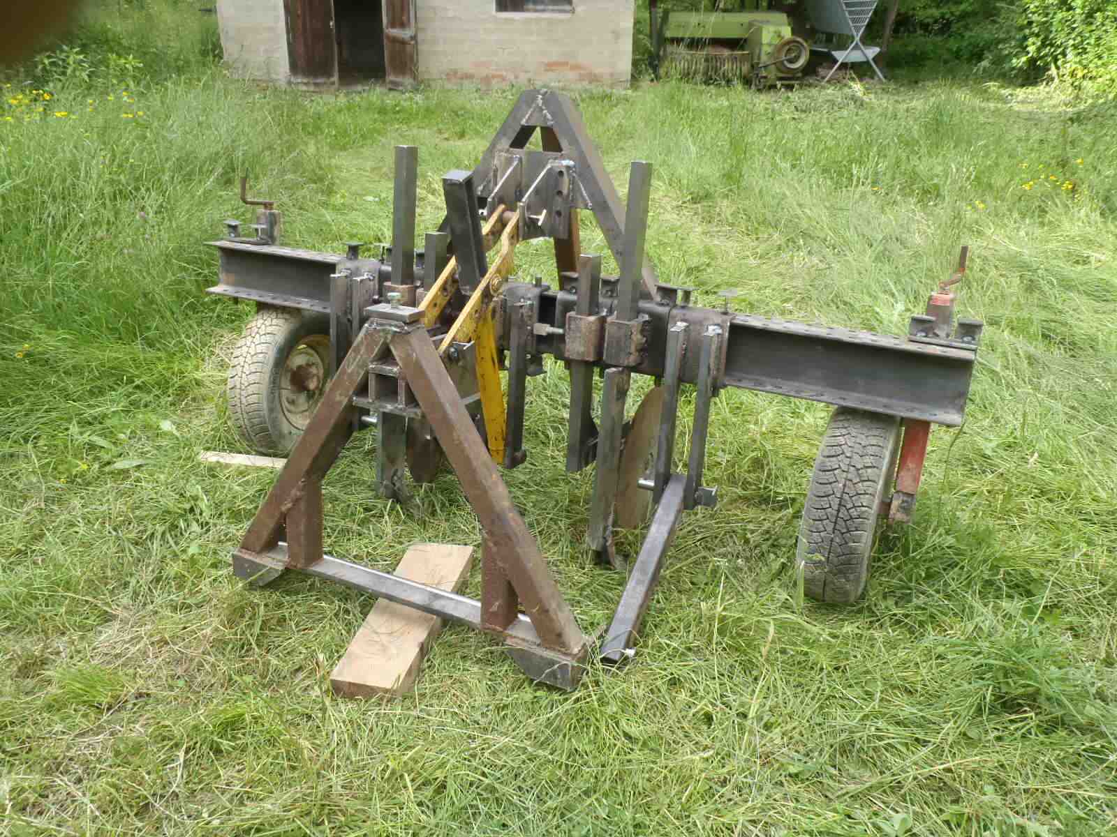

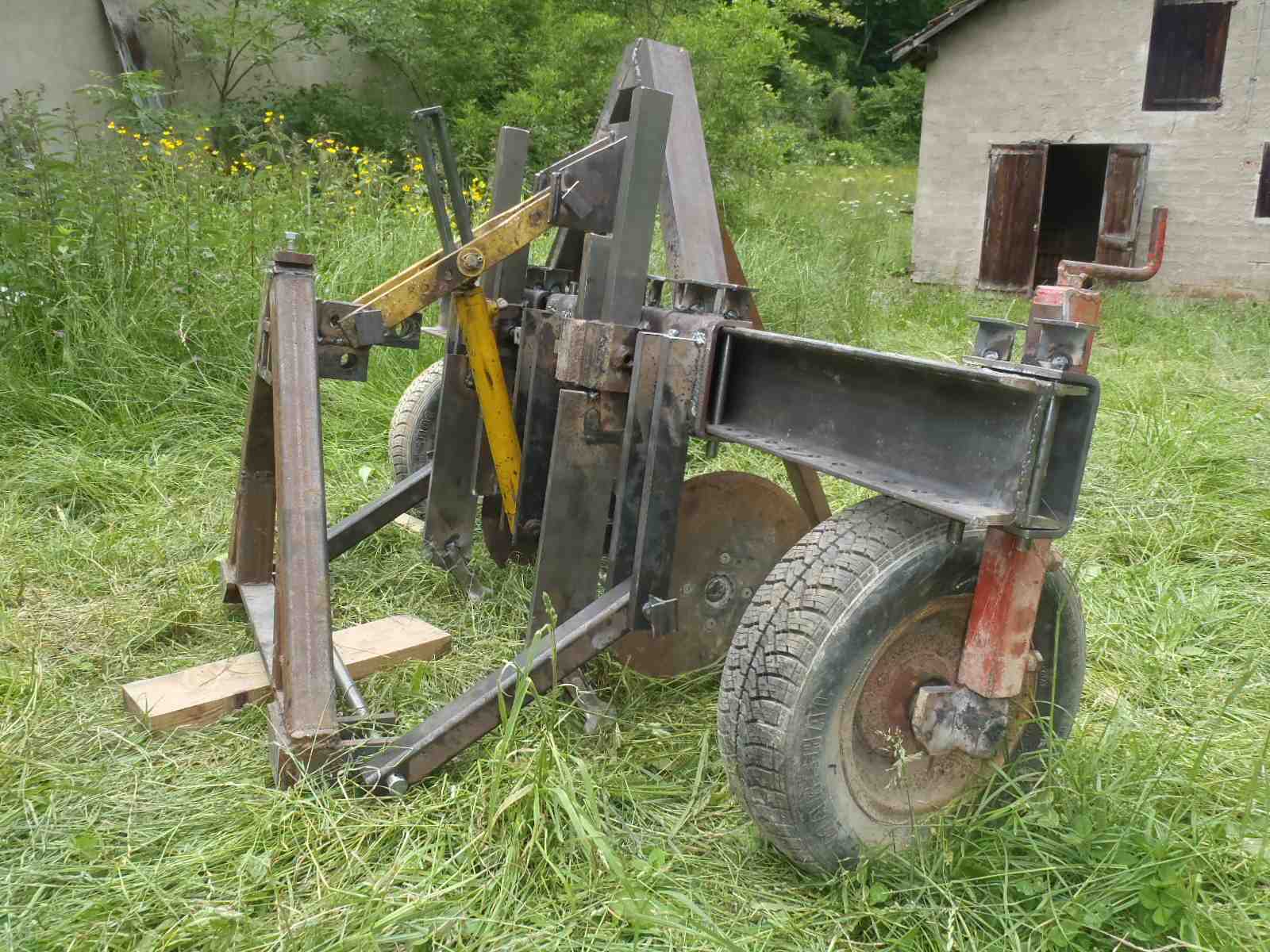

Pour pouvoir coupler travail du rang et semis/plantation, attelage secondaire
Couplage avec outil suivant.jpg (186.92 Kio) Consulté 8661 fois

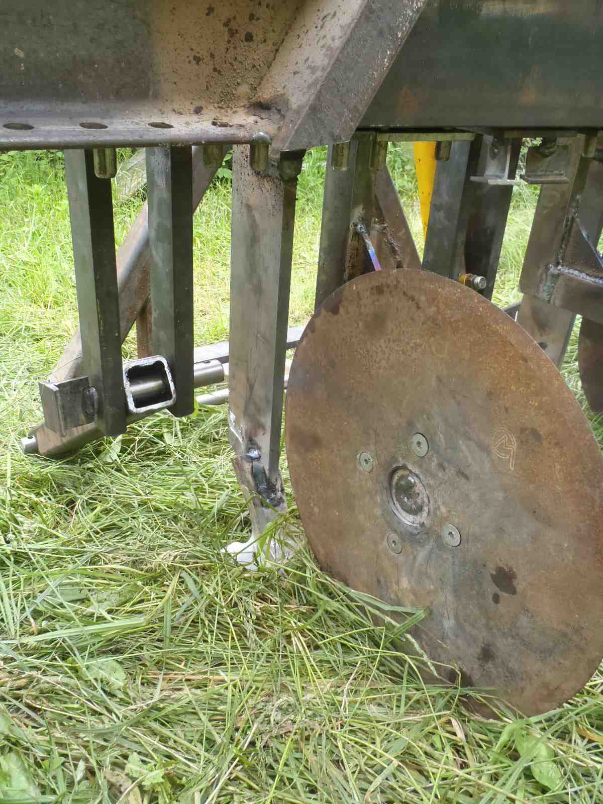

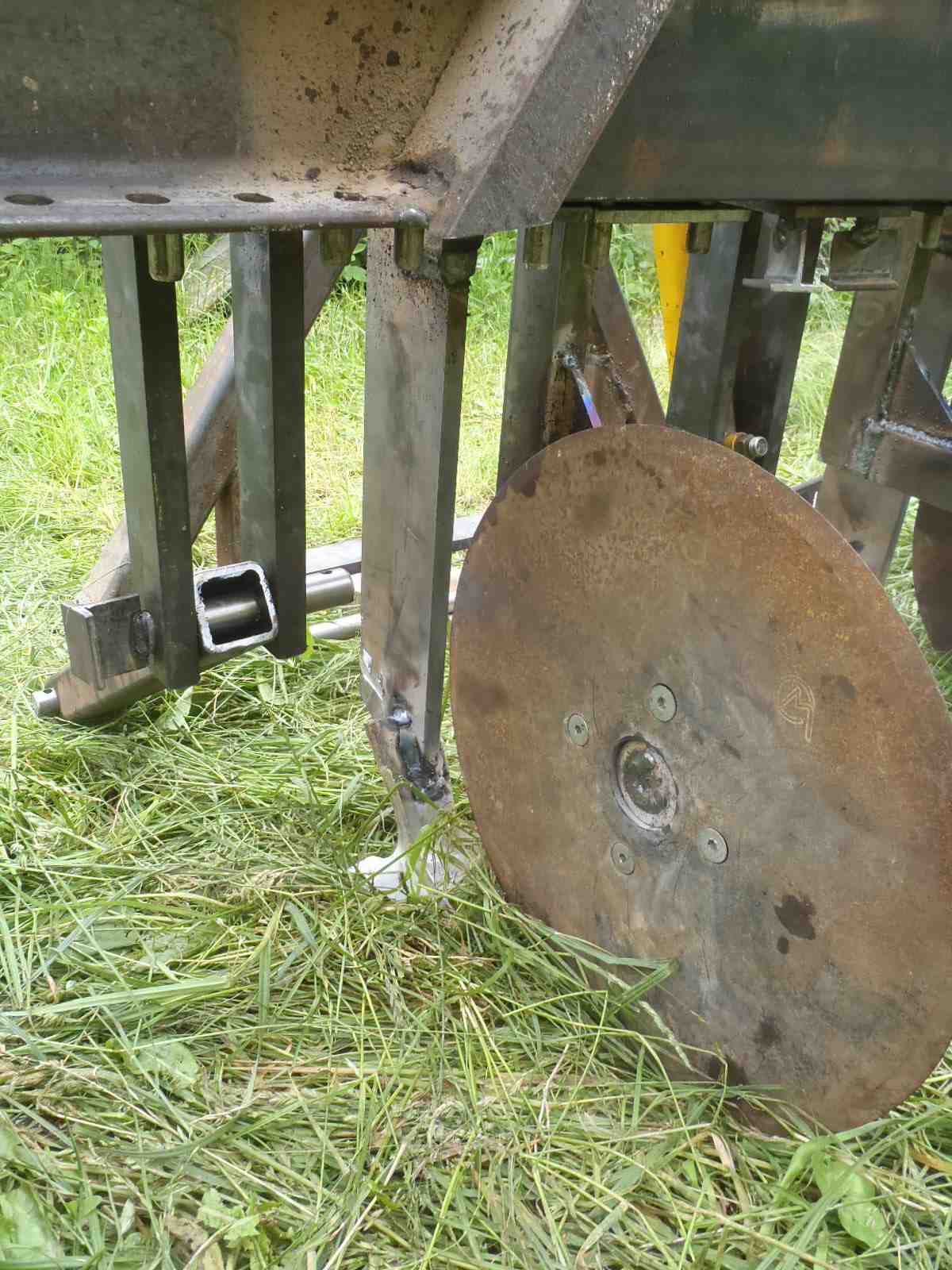

100% Récup (en même temps y z'ont de quoi faire les anciens ferrailleurs...)
Disques chasses débris.jpg (155.25 Kio) Consulté 8661 fois
