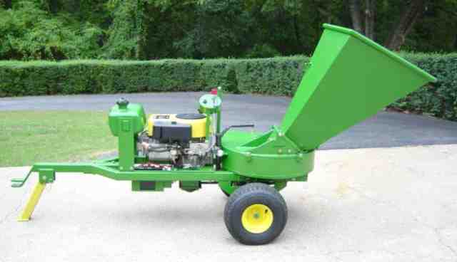

Voici ce que j'ai trouvé sur un forum, une machine magnifique, du très très beau boulot à voir sur http://bedair.org/Projects/chipper1.html
broyeur BRF.jpg (15.25 Kio) Consulté 11070 fois
Spécifications déchiqueteuses
* Longueur 75 "goulotte d'alimentation plié et 94" goulotte d'alimentation vers le bas
* Largeur 36 "à roues
* Poids lourds! (deviner de 400 à 500 lbs.?)
* Cutter disque RPM 1800 / 2000
* Frame 2 "x 2" tube carré
* Disque de logement 1 / 2 "d'épaisseur d'acier (haut, bas et côtés)
* Moteur Briggs & Stratton 14 HP OHV IC démarrage électrique
Courroies industrielles * "V" B51/5L540 (deux)
* Cutter Chipper Zenith Couteaux KCH 50101 (trois)
* Ouverture de trémie d'alimentation dans déchiqueteuse à disque 5 1 / 2 "x 6" & ouverture à nourrir 20 "x 21"
* L'ouverture d'échappement 7 "x 4 1 / 2"
* Roues de 15 x 6,00
C tout en anglais mais c'est hyper détaillé

ne pas confondre :
pour "brf" et autres compostages le broyeur éclate le bois avec des marteaux, des fléaux. Le bois est plus facilement attaquable par les micro organismes
pour la plaquette forestière utilisée en chauffage, la déchiqueteuse est munie de couteau, qui sont affûtés. Le corps sur lequel ils sont fixés sert de limiteur de passe ( un peu comme sur une raboteuse). Ce sont des petits morceaux, dense, donc pouvoir calorifique ( et pas des copeaux, légers, qui bourreraient au transport.
Point de vue de simple travailleur paysan syndiqué : amenée manuelle du bois ( moulé ou branches) = esclavage, tendinite, ou travail de bénédictin. Il semble que notre belle société capitaliste ait tendance à proposer ce genre d'activité aux personnes en réinsertion...
Alors franchement, même auto-construit... je reste partisan de l'efficacité collective ( Cuma, entrepreneur forestier, qui n'ont pas souvent la vie facile, etc). Nous faisons appel à l'un d'eux. En à peine plus d'une heure, il nous fait notre plaquette (habitation+bâtiment agricole) pour 2 ans de chauffage :
