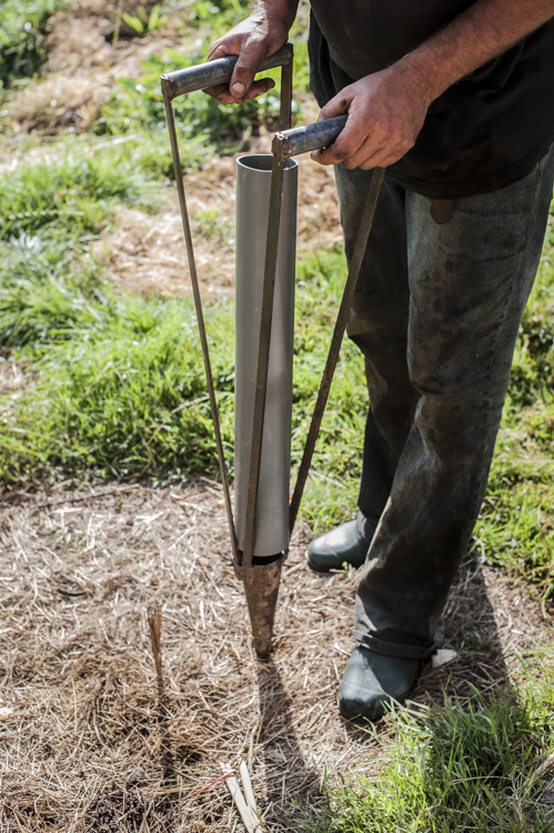

Voici une canne à planter toute simple qui permet de planter soit des pommes de terre ou des mottes. Des sites américains parlent de 2500plan/jr avec ce genre de matériel.
Canne à planter
Canne à planter

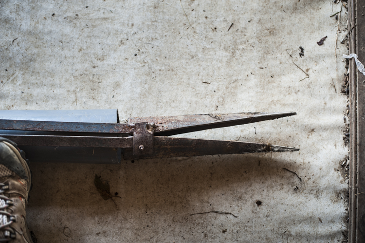

On plante la canne (elle tient toute seule dans le sol donc on a les mains libres) prend un plan que l'on met dans le tube, lorsque l'on ouvre le bec le plan tombe et l'on relève la canne.
Il faut par contre avoir un harnais pour porter des plateaux à semis sur le coté.
Ce modèle n'est cependant pas fonctionnel pour des mottes avec des feuilles. Il faudrait le refaire avec un bec qui ouvre plus et de plus gros diamètre pour éviter que les feuilles bloquent.

Une idée de Laurent serait de combiner cette canne à planter avec un mécanisme de canne à semer (voir ici dans notre forum: viewtopic.php?f=154&t=2482) pour mettre un engrais localement en dessous d'un plan et avoir un effet starter uniquement pour la plante et non les adventices.
