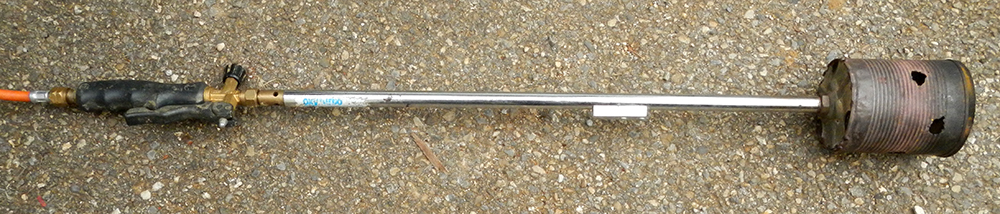

voila un bricolage de Xavier Salanie-Moy, maraîcher bio en Drôme, qui permet de trouer facilement la toile hors-sol, à partir d'un désherbeur thermique manuel.

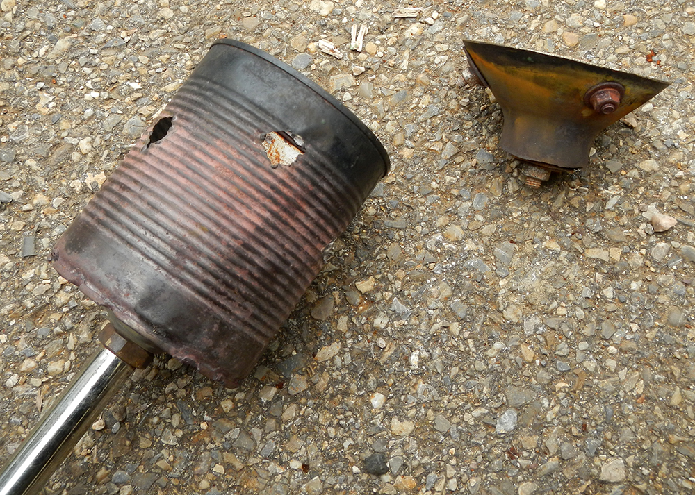

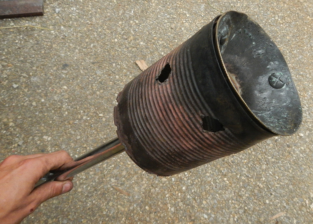

L'idée étant de chauffer une pièce ayant une bonne capacité thermique (acier épais) et une section circulaire, puis de la poser sur la toile hors-sol. Le périmètre chaud de la pièce va faire fondre la toile et permettre de retirer l'opercule, laissant alors un joli trou bien rond.

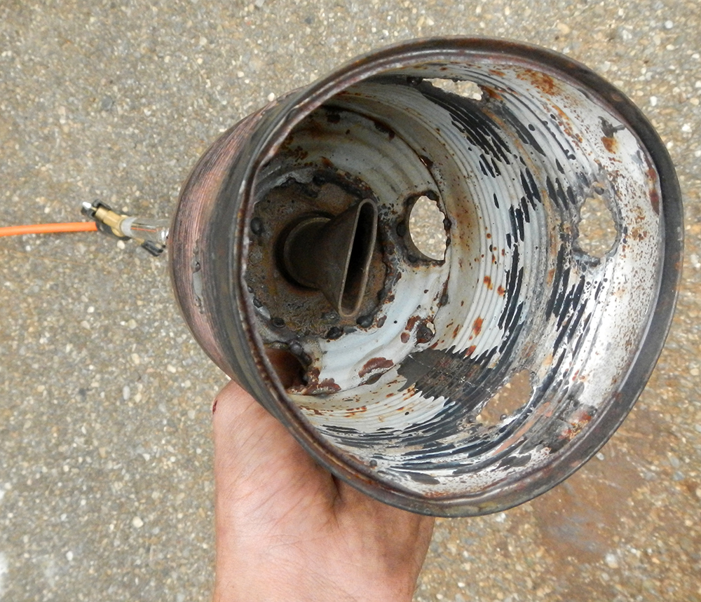

Le lien entre cette pièce et la buse du désherbeur est assuré par une boîte de conserve trouée (pour laisser respirer la flamme).
Xavier souligne, que la pièce faisant fondre la toile est la clé du système et malheureusement peu reproductible. Peut-être à partir de la chute du haut d'une bouteille de gaz après avoir fabriqué le rocket-stove de Mathieu.
