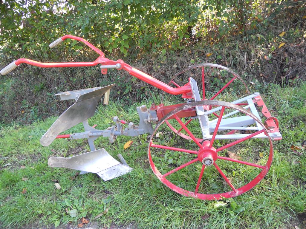

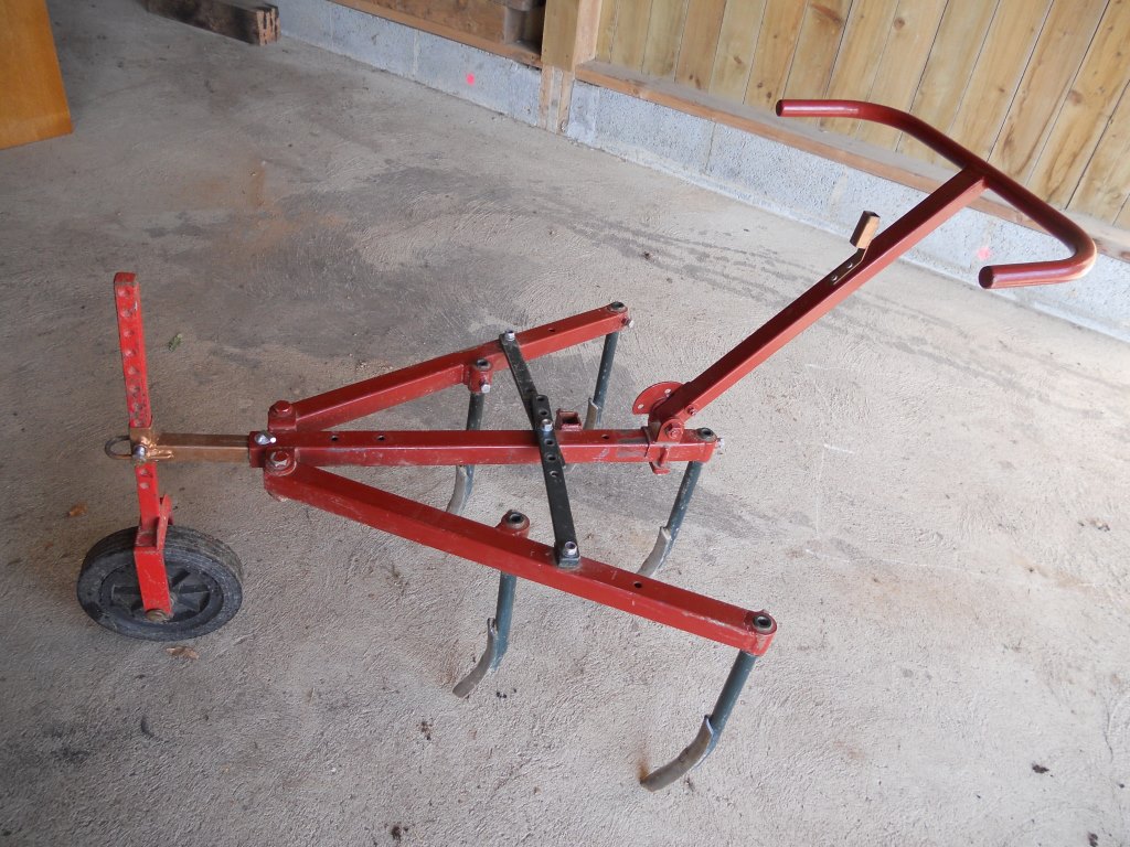

Lors d'une ferme ouverte, j'ai eu l'occasion de rencontrer Claude qui a autoconstruit des outils destinés au travail avec des ânes. Son idée de départ était de permettre à tous les particuliers possédant des ânes de pouvoir les utiliser pour leur potager. C'est à la mode d'avoir des ânes, mais c'est triste de le laisser s'ennuyer dans leurschamps. Même si la problématique de l’équipement est importante en traction animale, on trouve facilement des bineuses accordéons mais ces outils sont parfois lourds à manipuler et peut adapter au travail avec les ânes. Les outils qu'il a fabriqués sont donc très légers, on peut les porter à une main, ce qui convient bien au travail avec les ânes. La légereté peut devenir une contrainte lorsqu'on veut que l'outil pénètre correctement la terre mais on a pu constater lors de cette ferme ouverte que les outils faisaient du bon travail.
Voici donc des photos de ces outils. Il utilise des éléments de motoculteur tel que les mancherons.

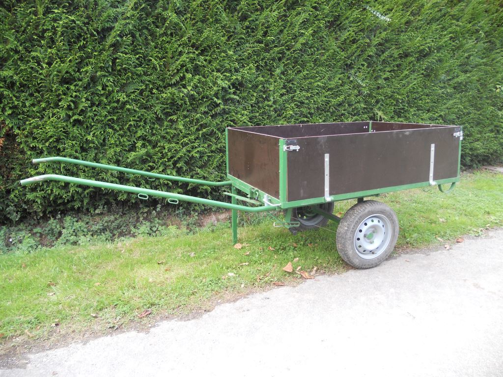

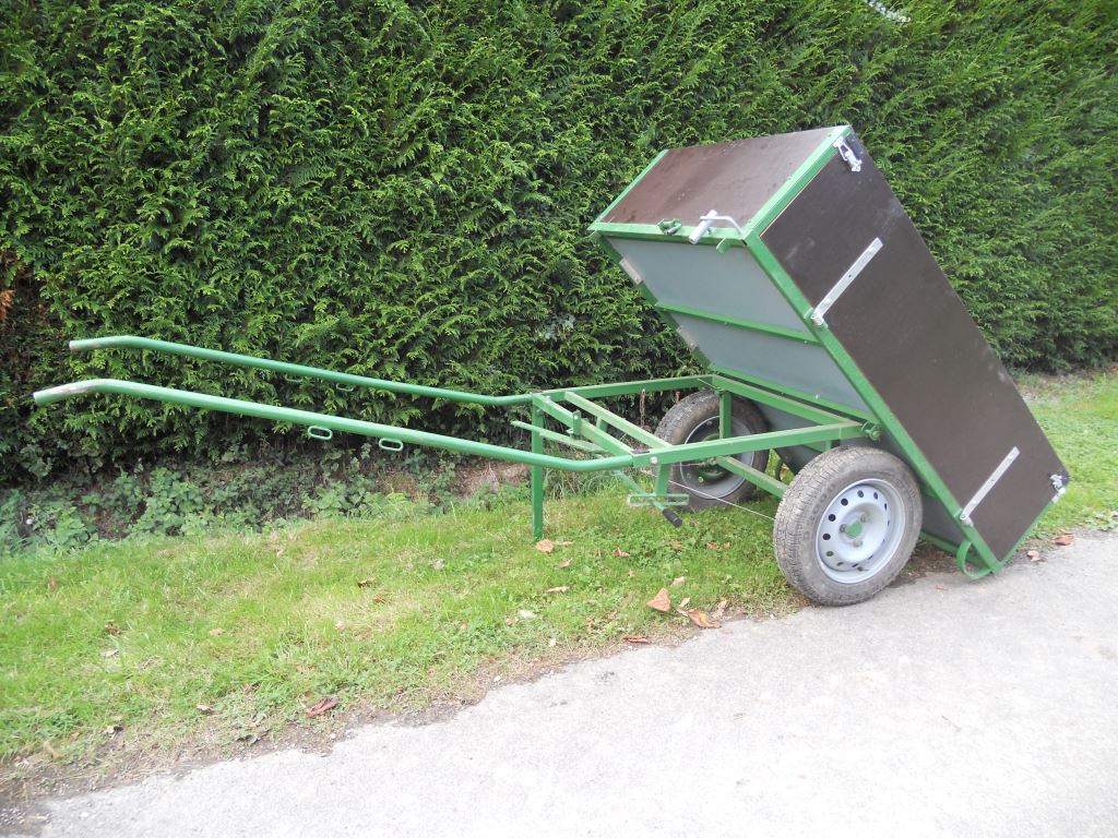

remorque
remorque

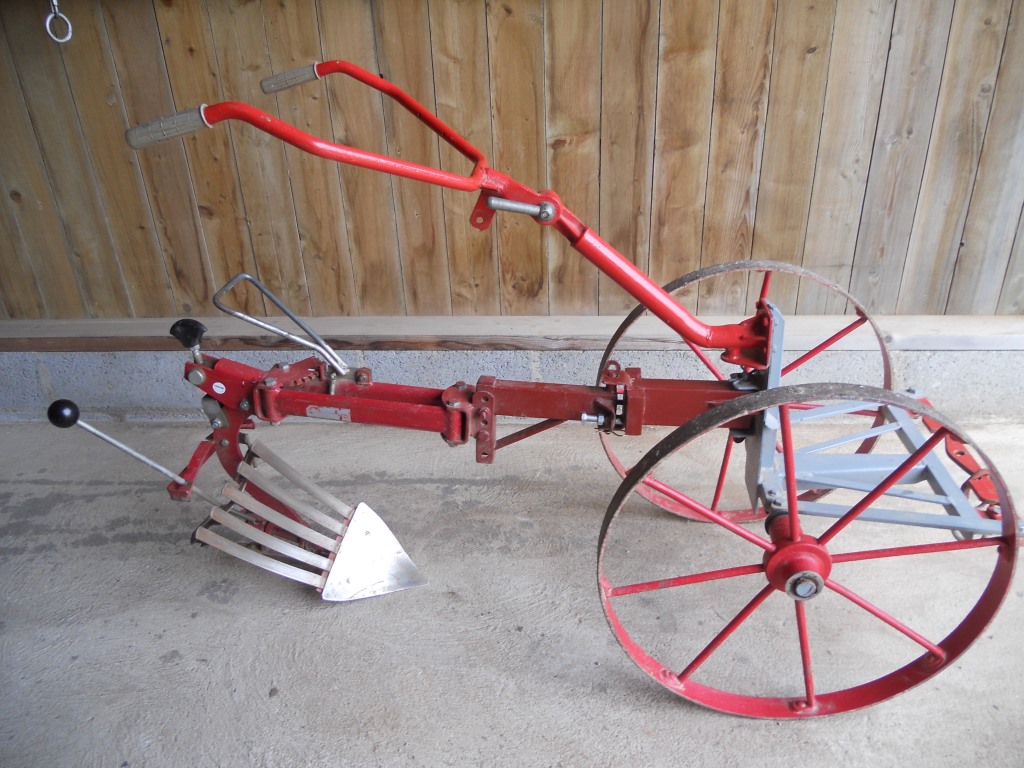

Claude utilise des mancherons de motoculteurs
