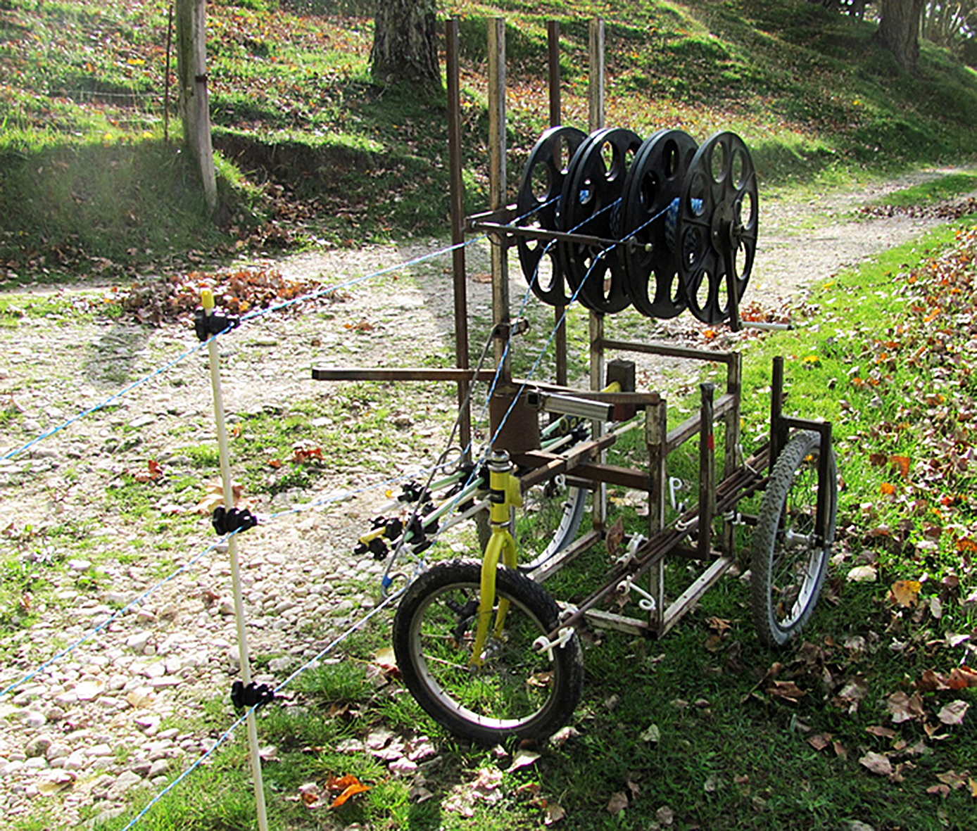

voici un dérouleur/enrouleur pour pose de clôture mobile 3 fils réalisé à partir de récupération d'un vélo et de matériel standard.
Fonctions:
Dérouleur/Enrouleur: le dérouleur s'utilise bobines désaccouplées. Pour enrouler il faut coupler les bobines, changer le sens de la marche en mettant à l'arrière les bras ainsi que les anneaux flottants qui permettent un enroulage correct.
Blocage: la roue folle diamètre 40 (roue avant d'un vélo enfant) avec la direction se met perpendiculaire à la pente pour bloquer l'engin le temps de planter le piquet.
Stockage des piquets: un coté pour les piquets plastiques plus importants et l'autre côté les piquets fer pour les changements de direction de la clôture
Le coût : réalisé à partir de récupération, tube carré de 20 et 25 mm, roues de vélo, bobines de câble électrique, les piquets ont été récupérés sur des filets à brebis HS environ 10 euros
Isolateurs 3x 25 environ 75 euros HT
Fils 70 x 3 = 210 euros HT
Total 295 euros HT pour une capacité de 1000 m
Dimensions
Roues diamètre 50 cm, écartement 70 cm.
Distance entre l'axe de la roue arrière et l'axe de la roue folle: 80 cm
Hauteur de l'axe qui porte les bobines: 95 cm

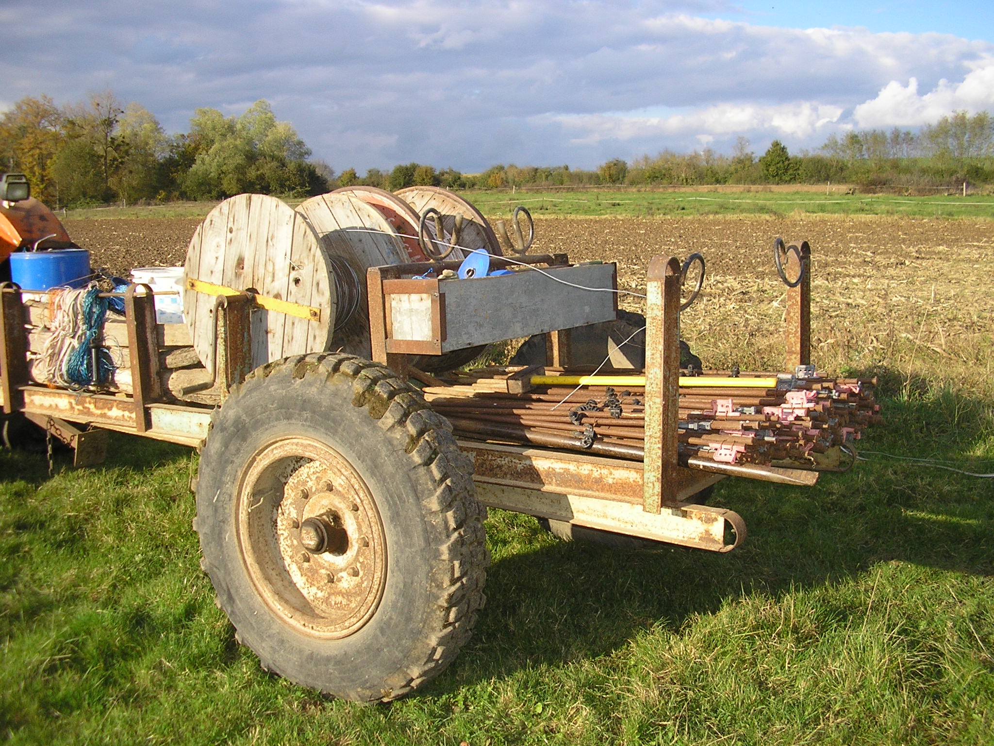

Un autre modèle plus gros pour les clôtures électriques
[img][img]
j'ai environ 6 kms de clôture électrique composé d'un fil galva à 50cms de haut et d'un ruban de 20mm au dessus à 95cm.
Les piquets intermédiaires sont en fer rond de 16 à 20 mm de diamètre pour 1.30m de haut, ils sont retirés avec les clôtures
Les piquets d'angles sont en acacias de 2m de long ,enfoncé de 80cm à l'enfonce pieux et restent en permanence
Les bobines tournent librement par l'avancement du tracteur pour dérouler et sont entrainées par une manivelle pour enrouler les clôtures
Ces clôtures sont installées entre avril et juin puis démontées en décembre , le reste de l'année elles sont stockées sur le chariot

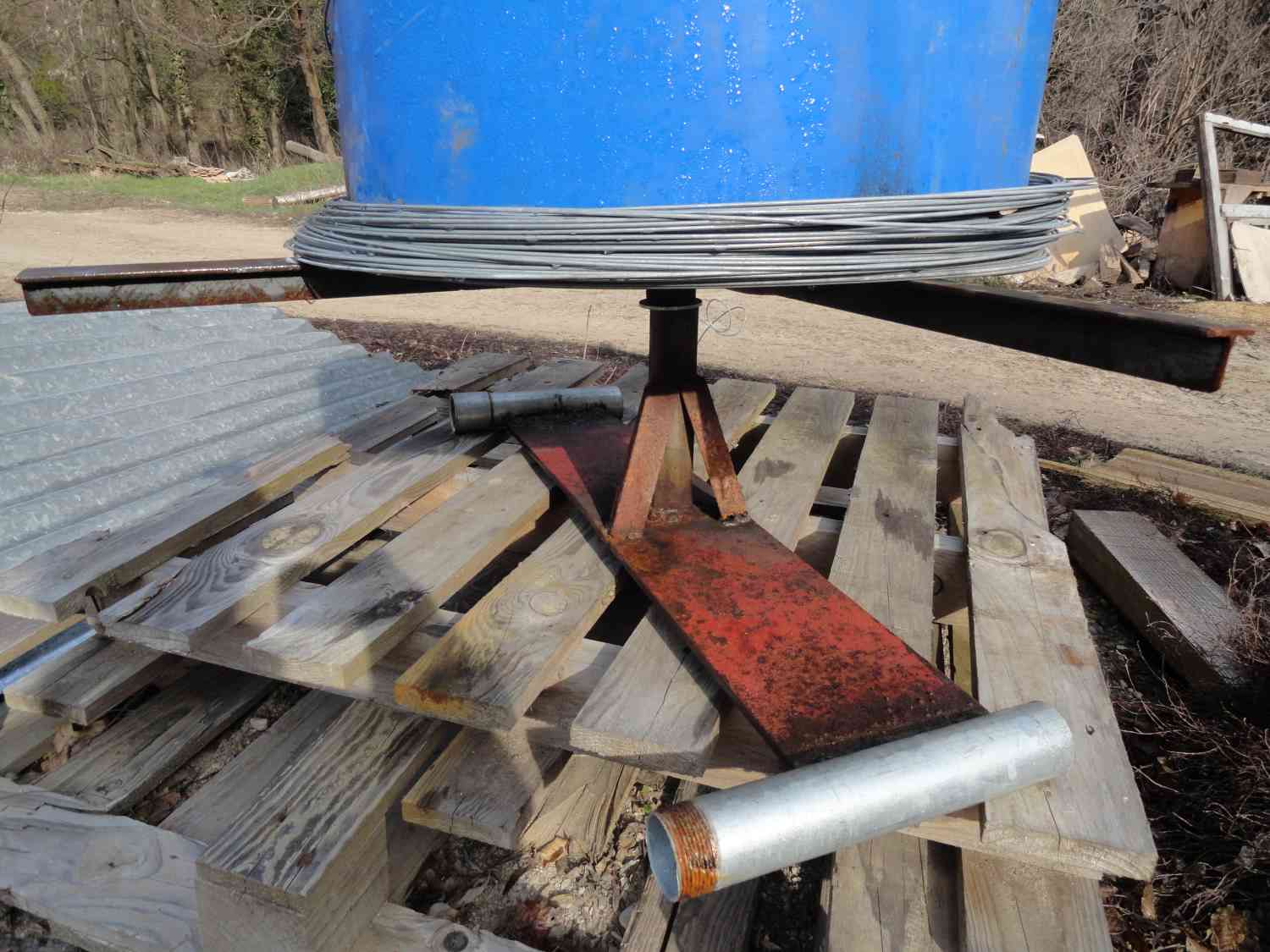

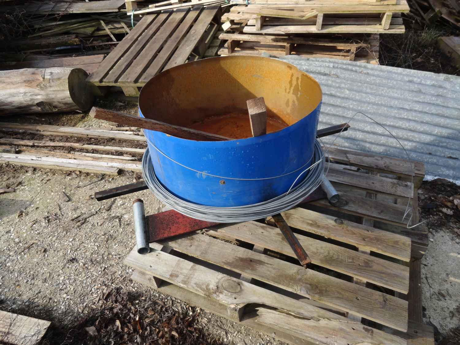

Voici un modèle tout simple réalisé par Paul Chataignon, du GAEC du Moulin des Chartreux:
Afin de se faciliter la tâche lorsqu’il installe les clôtures pour le pâturage de ses chèvres, Paul Chataignon a récupéré un vieux bidon de 200l et un peu de ferraille afin de se construire un dérouleur de câble. Le système est installé sur la fourche de son tracteur grâce aux deux tubes à la base du dérouleur, et il ne lui reste plus qu’à dérouler le câble.
Le système de rotation est très simple puisqu’il s’agit de deux tubes emboités l’un dans l’autres. Le premier est fixé à la base du dérouleur, tandis que le second est libre et tournera avec le tonneau lorsqu’on souhaitera dérouler le câble.

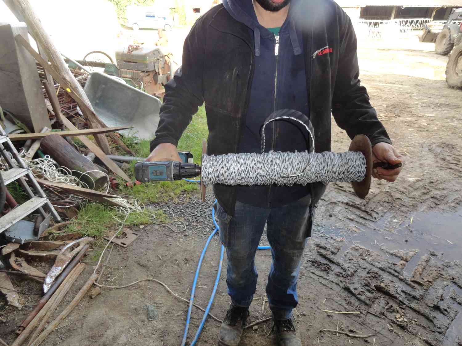

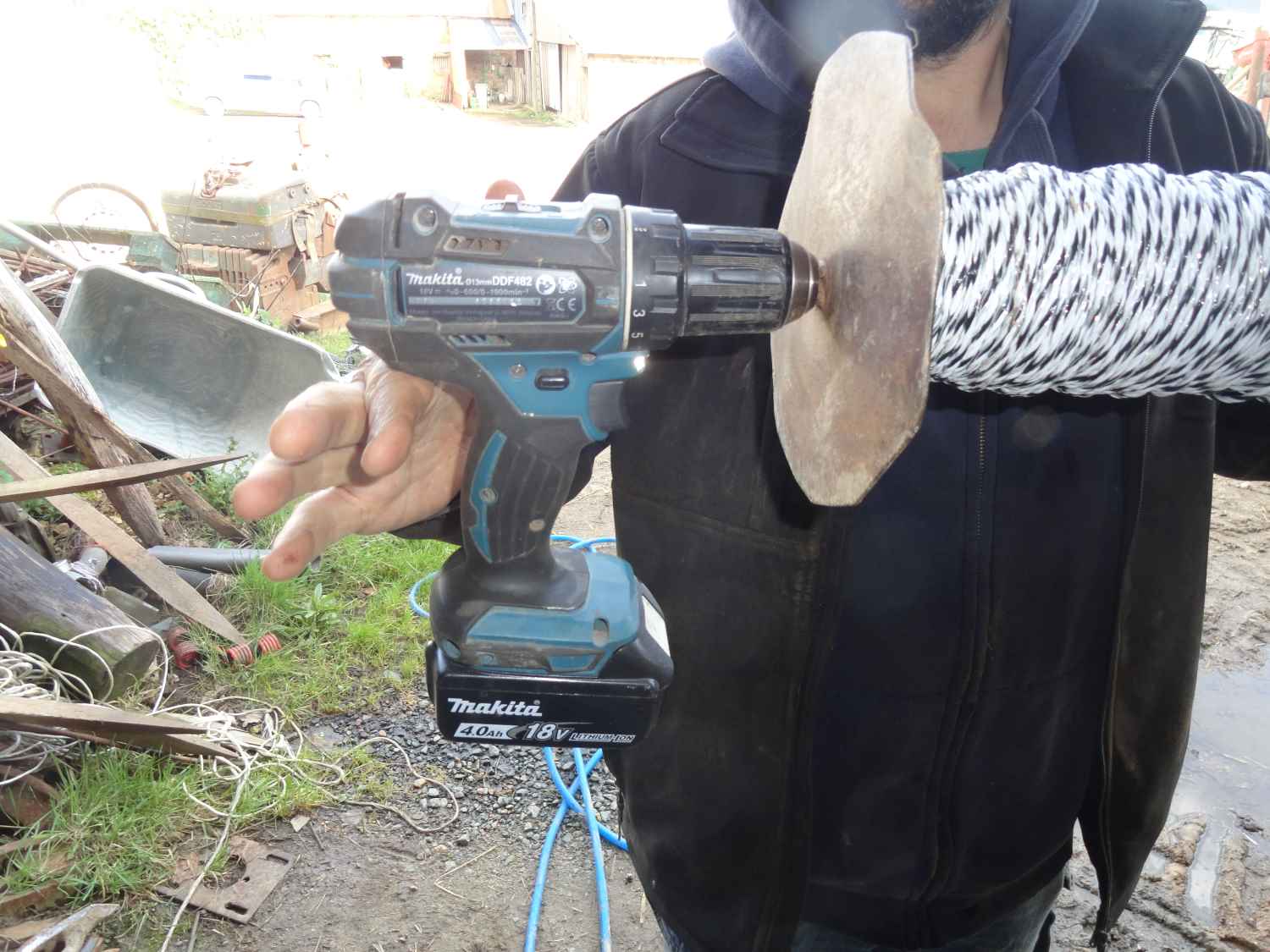

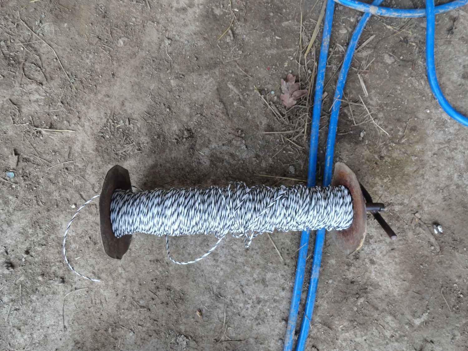

Un modèle simple mais vachement pratique qui s'insère dans la collection "utilisations détournées d'une perceuse (un autre exemple servant à remonter les ouvrants latéraux d'une serre, visible ici: remonter-des-ouvrants-lateraux-serre-sa ... t4174.html)
Donc, il s'agit tout simplement d’un tube monté sur un axe. D’un côté, un embout pour se fixer sur une perceuse/visseuse, de l’autre une roue libre (qui peuvent être simplement deux tubes coulissant l’un sur l’autre). Ces travaux de recensement bénéficient du soutien financier de l’Europe et du Réseau Rural National, par le biais de la Mobilisation Collective pour le Développement Rural coordonnée par l’Atelier Paysan sur "L’innovation par les Usage·R·E·s, un moteur pour l’agroécologie et les dynamiques rurales" (2018-2021).

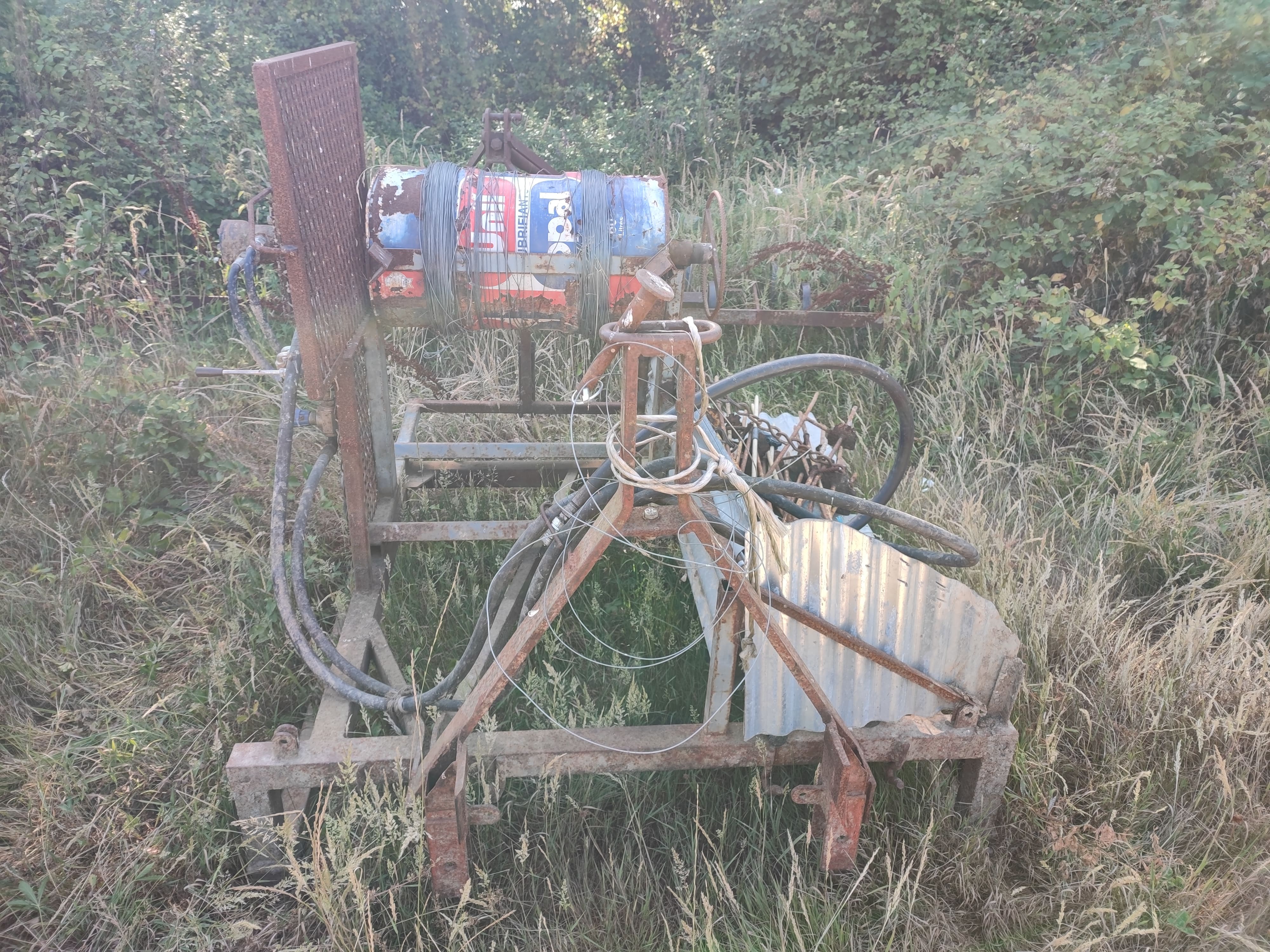

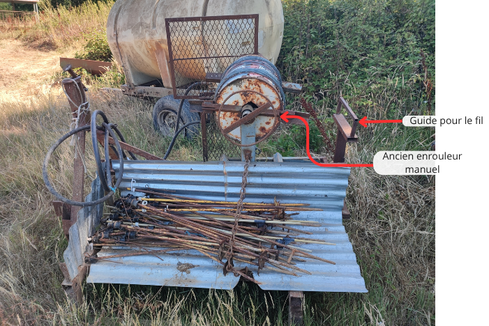

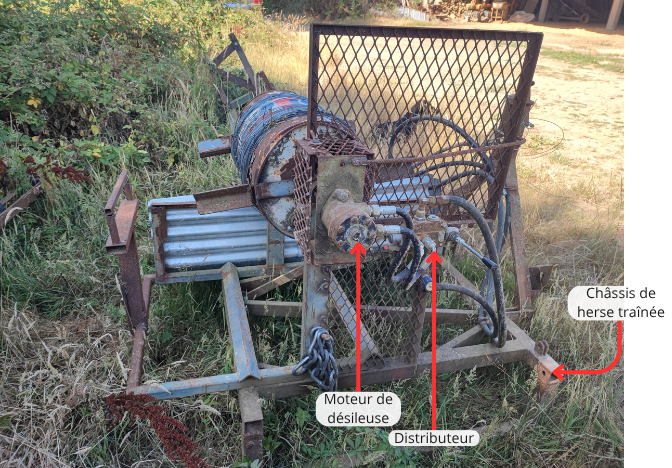

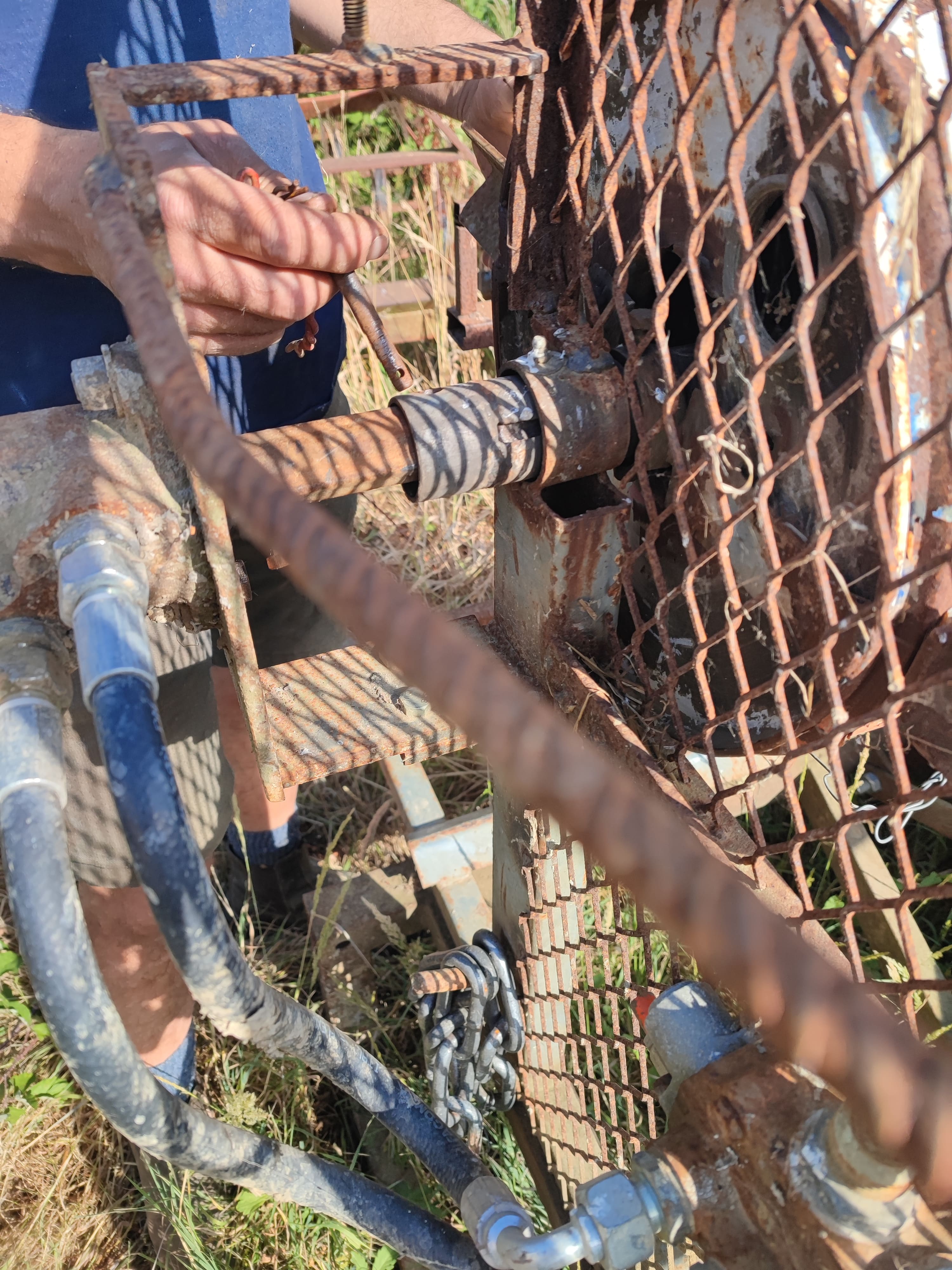

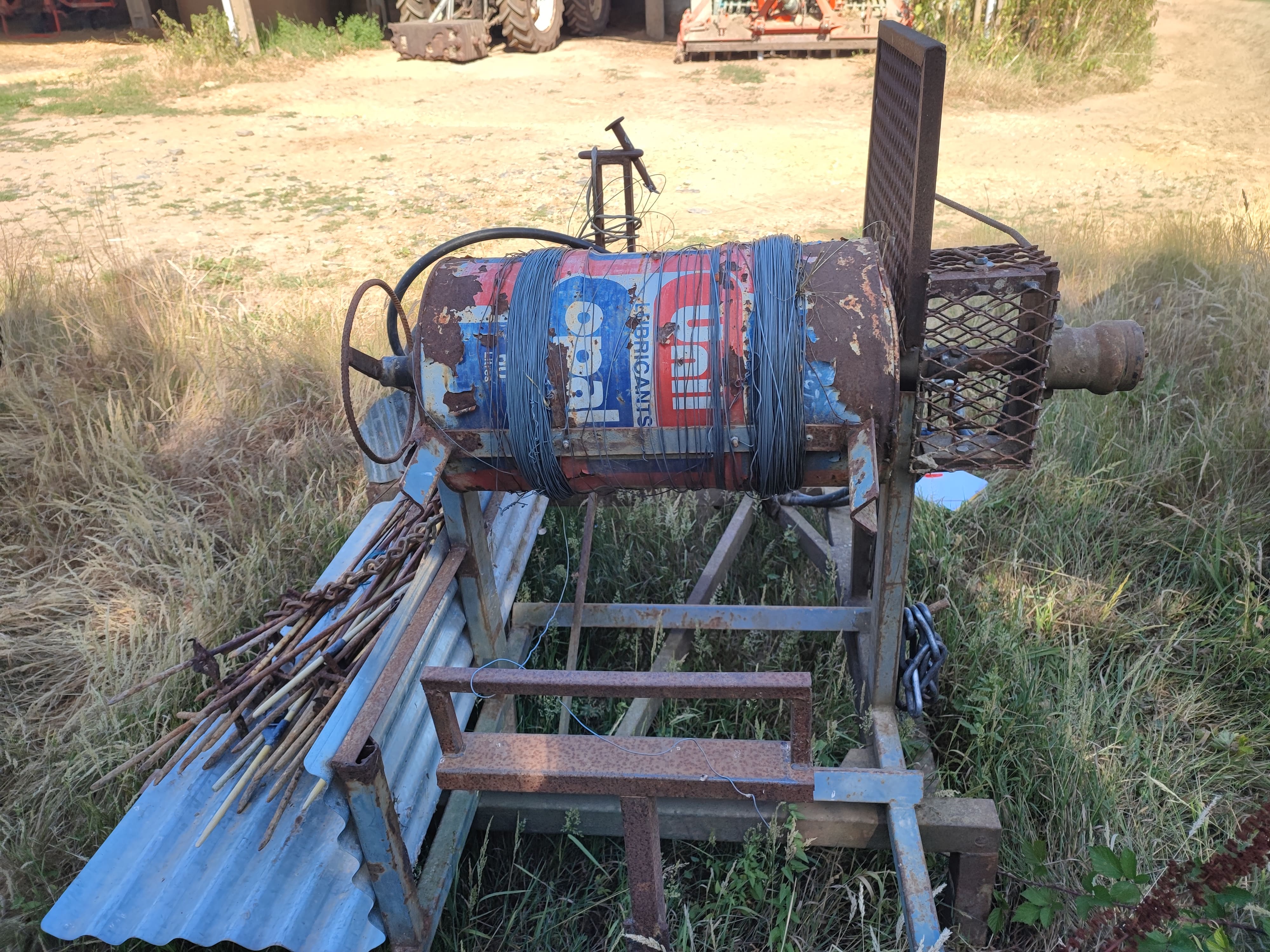

Pour faciliter les travaux de clôture, un enrouleur / dérouleur de clôture a été aménagé.Contexte : En Loire-Atlantique, le GAEC du Biau Chemin, labellisé agriculture biologique, élève des vaches laitières et des porcs. Les vaches laitières sont traites une fois par jour et le lait est vendu à Biolait. Le GAEC cultive également des pommes de terre et propose des visites de la ferme.
Sur un châssis de herse traînée a été positionné un vieil enrouleur manuel. Celui-ci a été raccordé à un moteur de désileuse. Au niveau de l’ancien volant pour dérouler le fil, la bobine peut être retirée et échangée avec des bobines de tuyaux d’alimentation d’eau ou de barbelés. Un guide est présent pour diriger le fil.
Pour faire de la clôture, le fil est accroché au premier poteau puis déroulé en avançant le tracteur. Le moteur n’a donc pas besoin de fonctionner, la goupille reliant l’axe du moteur à l’axe de la bobine est donc retirée. Autres autoconstructions présentes sur la ferme :
