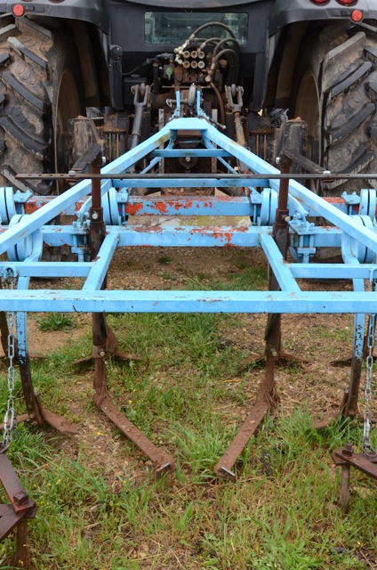

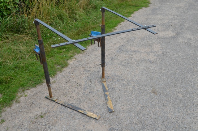

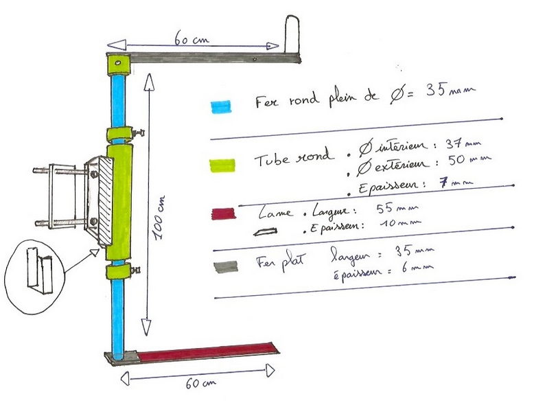

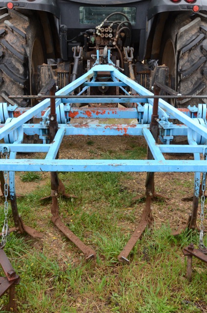

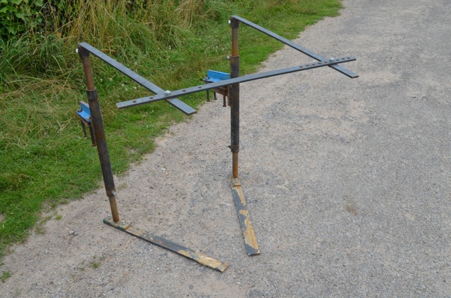

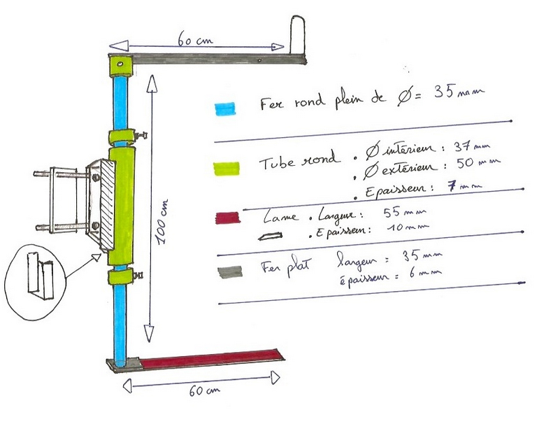

voici
un plan et des photos d'un module desherbeur pour PPAM à monter sur la barre porte outils.
Vous pouvez consulter le site internet de son constructeur:
http://www.ppambio-conseil.org/
- plan_desherbeuse_PPAM.jpg (150.93 Kio) Consulté 7437 fois
- desherbeur_PPAM.jpeg (125.45 Kio) Consulté 7437 fois
- desherbeur_PPAM_montes.jpeg (145.11 Kio) Consulté 7437 fois

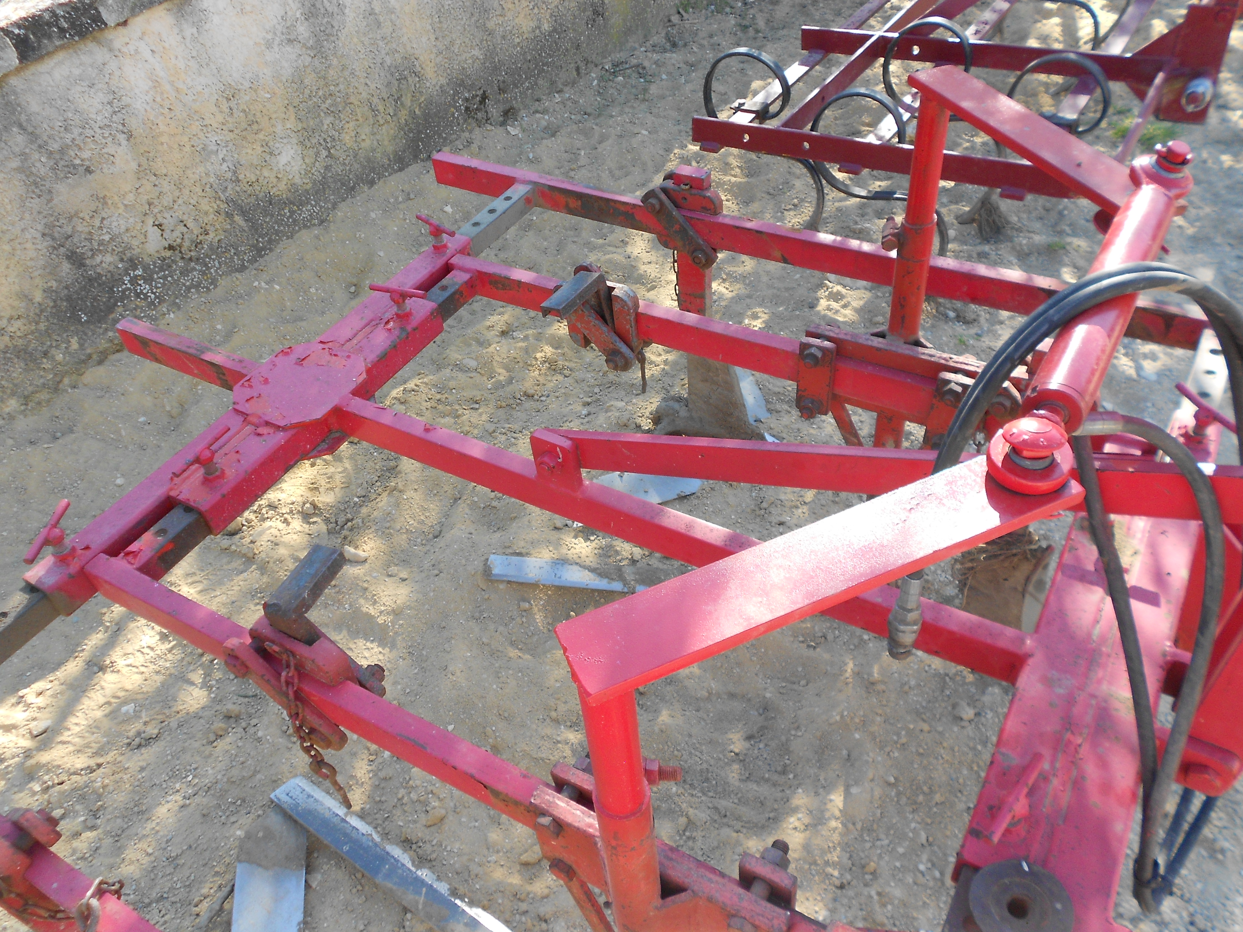

En complément de cette bineuse, Pascales en Drôme Provençale a mis en place un système de vérin pour contrôler les ailles de batelier de sa bineuse à lavande.
Le système est très simple : il suffit de remplacer la barre qui tient les ailles fermées par un petit vérin. Le conducteurs peut donc ouvrir et fermer ses lames selon l'état de l'enherbement.
- DSCN4883.JPG (3.09 Mio) Consulté 7040 fois
Sur les portions de rang où les adventices ne sont pas présentes, les lames peuvent être ouvertes. On évite ainsi de brasser le sol lorsque cela n'est pas nécessaire.
Avantages :
- Limite les blessures infligées aux pieds de lavande
- Préserve la vie du sol
- Limite l'usure des lames
