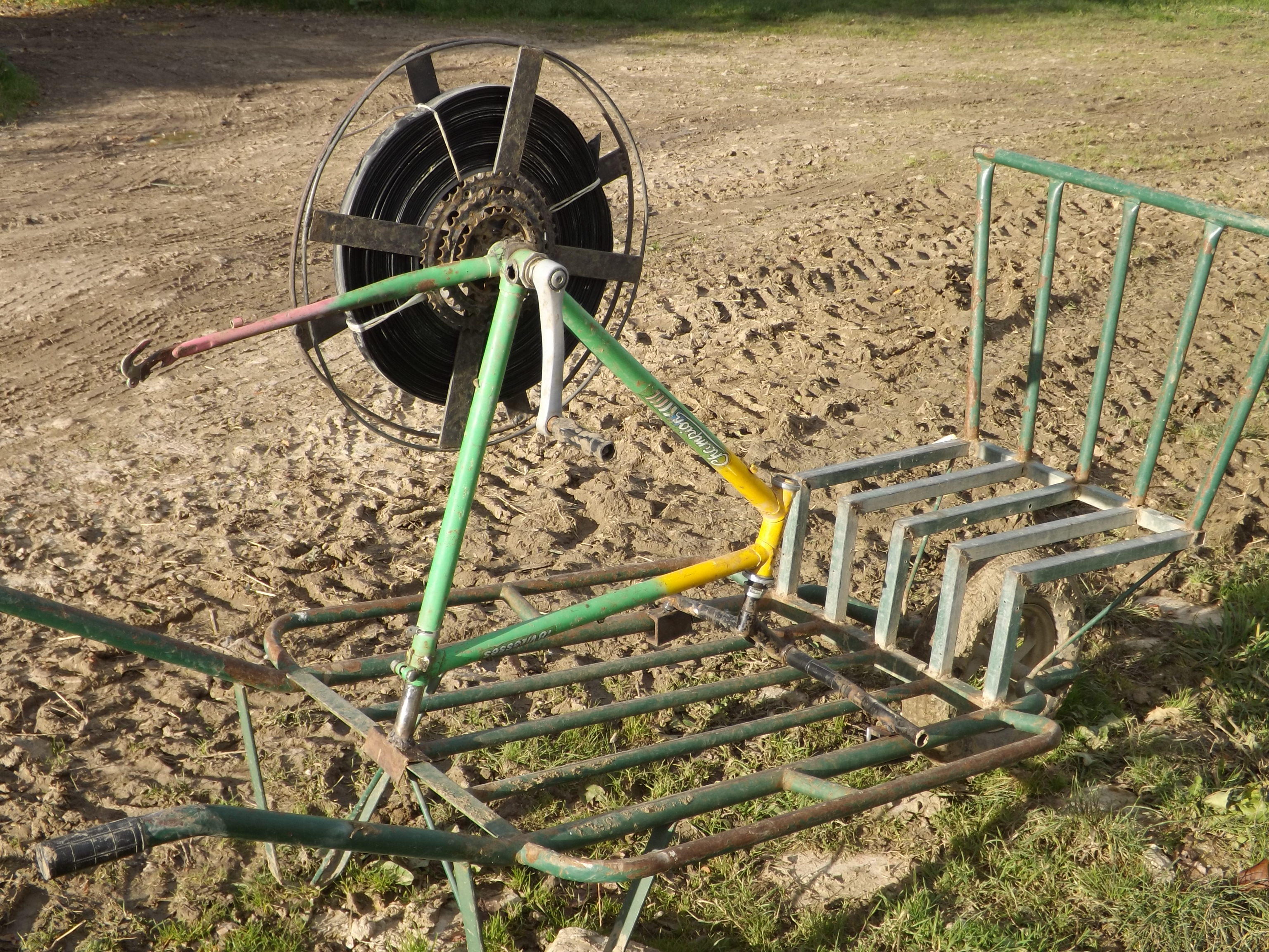

voila un bricolage simple mais bien pratique d'un enrouleur de goutte à goutte (inspiré de cette page du Farm Hack):
enrouleur goutte a goutte.JPG (1.72 Mio) Consulté 11773 fois
Le chassis est réalisé à partir d'un vieux cadre de vélo qui s'adapte sur une brouette.
  • L'enrouleur est fixé sur le plateau du pédalier et la pédale opposée sert de manivelle.
  • Le goutte à goutte est enroulé sur un morceau de tuyau de PVC de 200mm de diamètre et de 3cm de large.
  • L'enrouleur se sépare en deux parties pour libérer la bobine.
  • La partie du cadre de vélo qui fixe la roue arrière (en rose sur la photo) est conservée pour faire un système de pré-nettoyage par des brosses en bois (voir la page Farm Hack).
Les bobines de goutte à goutte sont liées avec des ficelles et stockées à l'abri. Elles peuvent se dérouler très facilement à la main.
Il y a 100m de gaine sur la photo.
Il faut compter 3h de bricolage et un cout vraiment modique pour s'équiper.

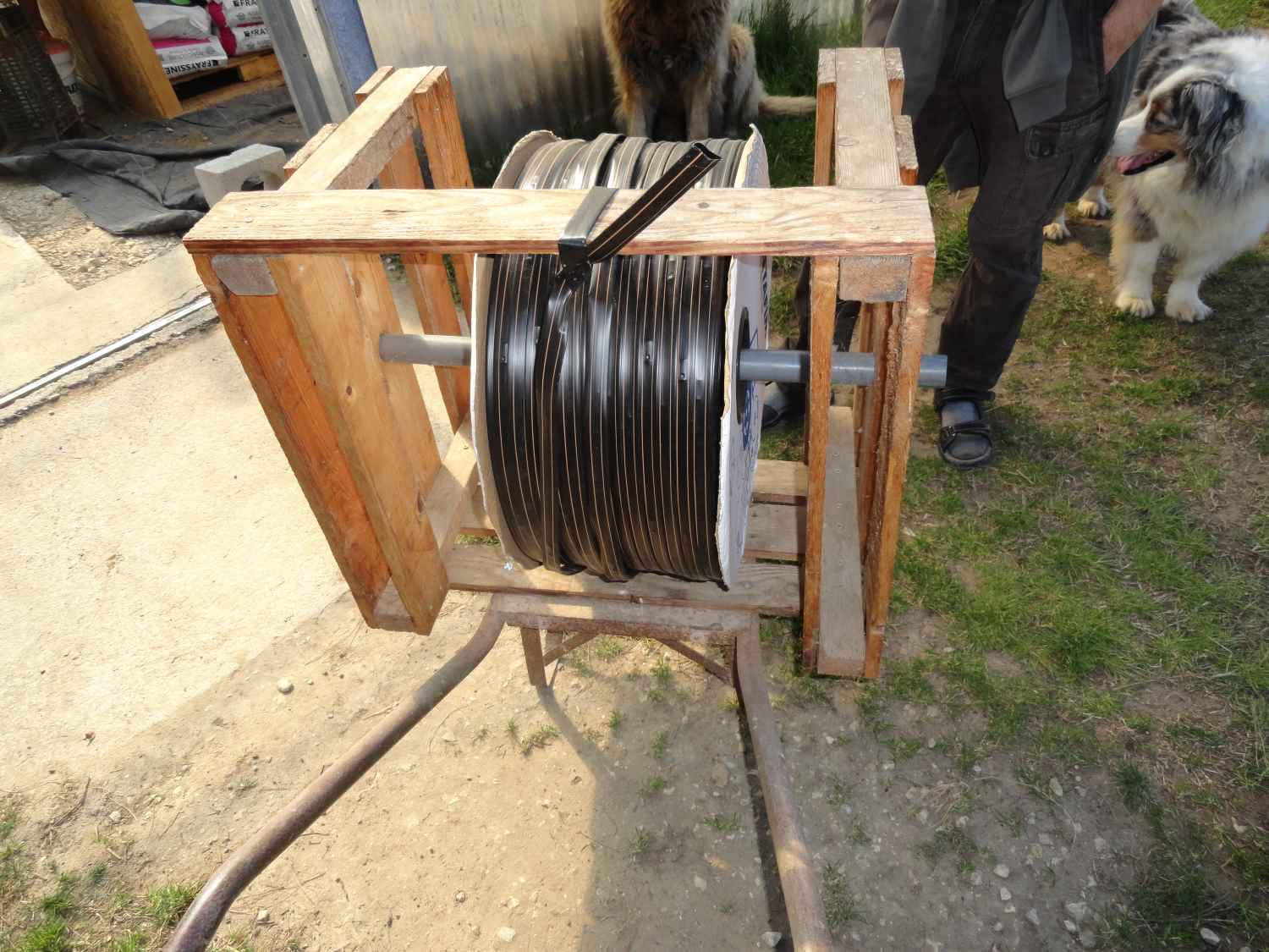

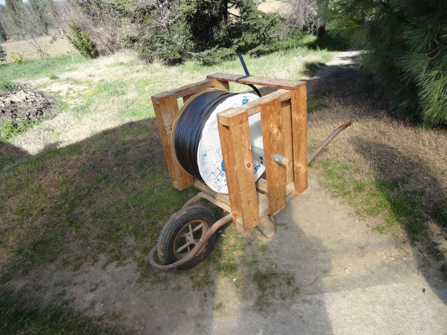

Voici un autre bricolage du même type réalisé par Rémy et Carine (la présentation de leur structure se trouve ici: remy-carine-autoconstructeurs-dans-drome-t4168.html)

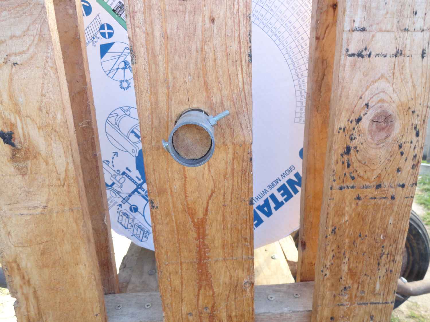

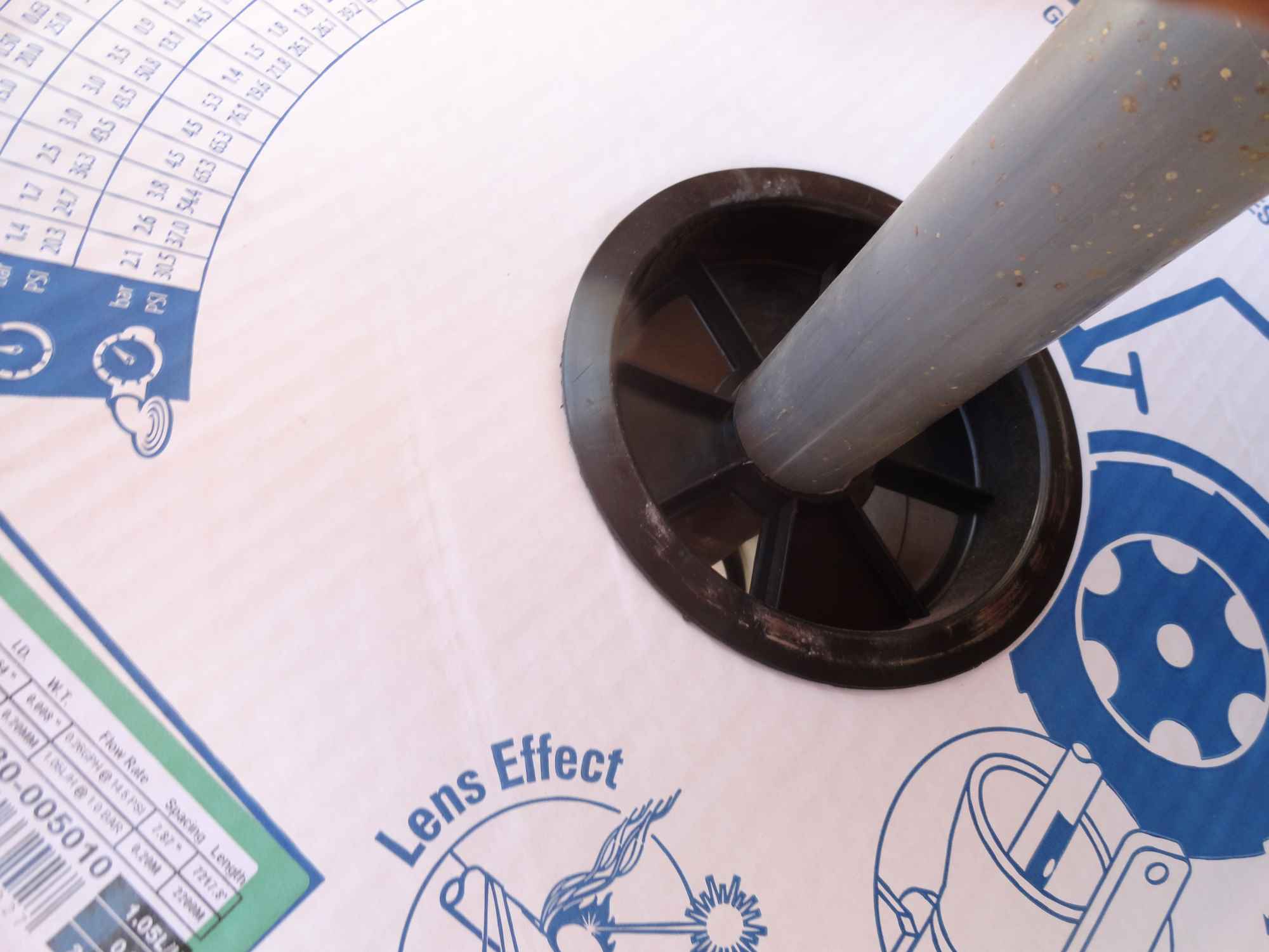

Dans la famille dérouleurs/enrouleurs, j’appelle le dérouleur de goutte à goutte. Ne disposant pas de dérouleuse plastique (leur surface étant trop petite), Rémy avait tout de même besoin de dérouler un tuyau de goutte à goutte. Pour se simplifier la tâche, il a construit cette dérouleuse (qui peut être adaptée à d’autres types de déroulages/enroulages) sur base d’une vielle brouette et de bouts de palettes. Une tringle de rideau sert à positionner le rouleau, et un bout de tube en PVC vient coincer le tout pour le maintenir en place.
Le système est un peu branlant mais cela fait 9ans qu’il fonctionne sans soucis (et puis c’est plus léger que du métal!)
Le tube en PVC sert à maintenir le rouleau en place.
