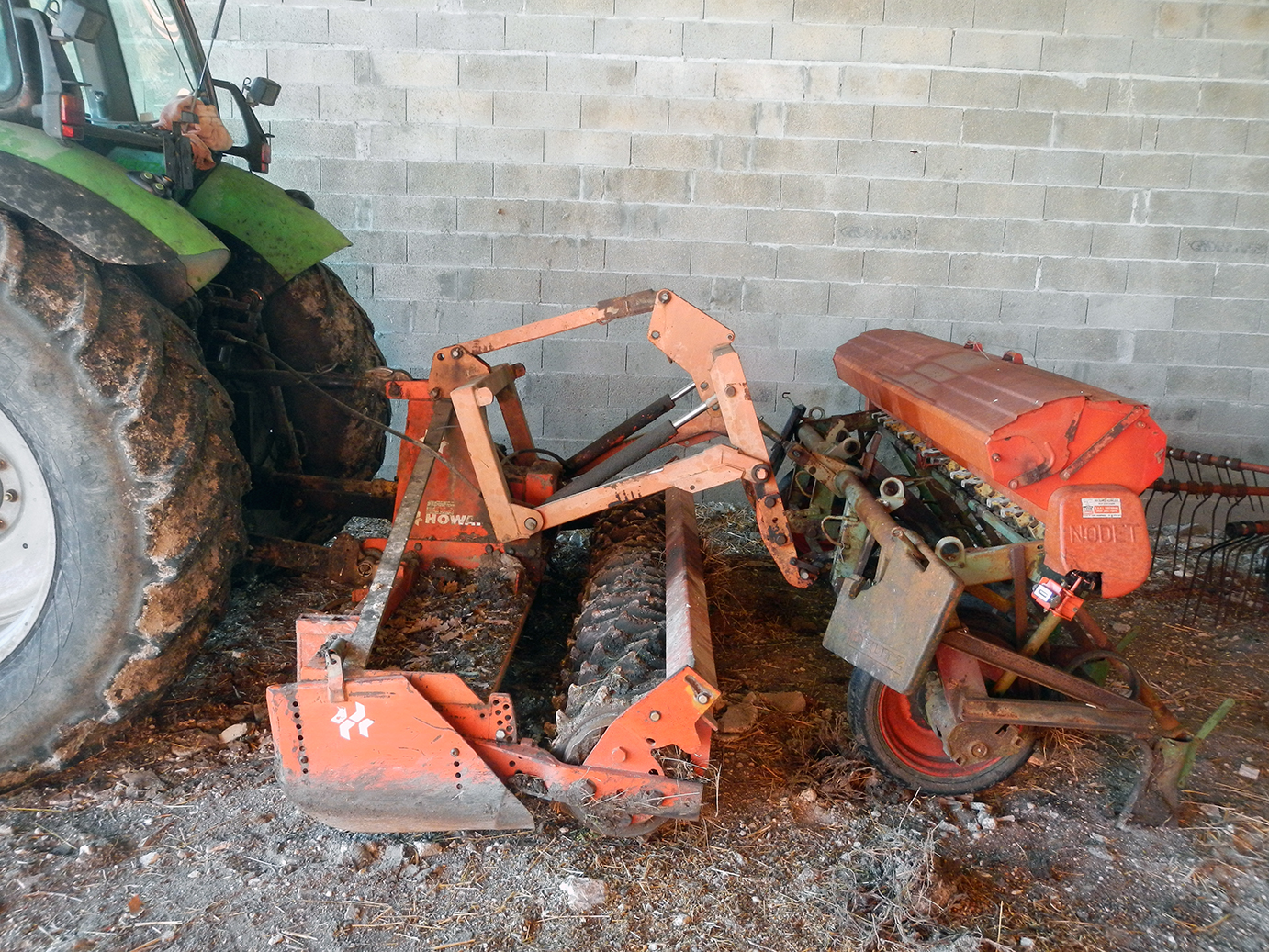

Lionel Pelletier (producteur bio de vignes et céréales en Charente avec une terre de Champagne, argilo calcaire) a modifié un semoir à blé pour semer de la féverole.

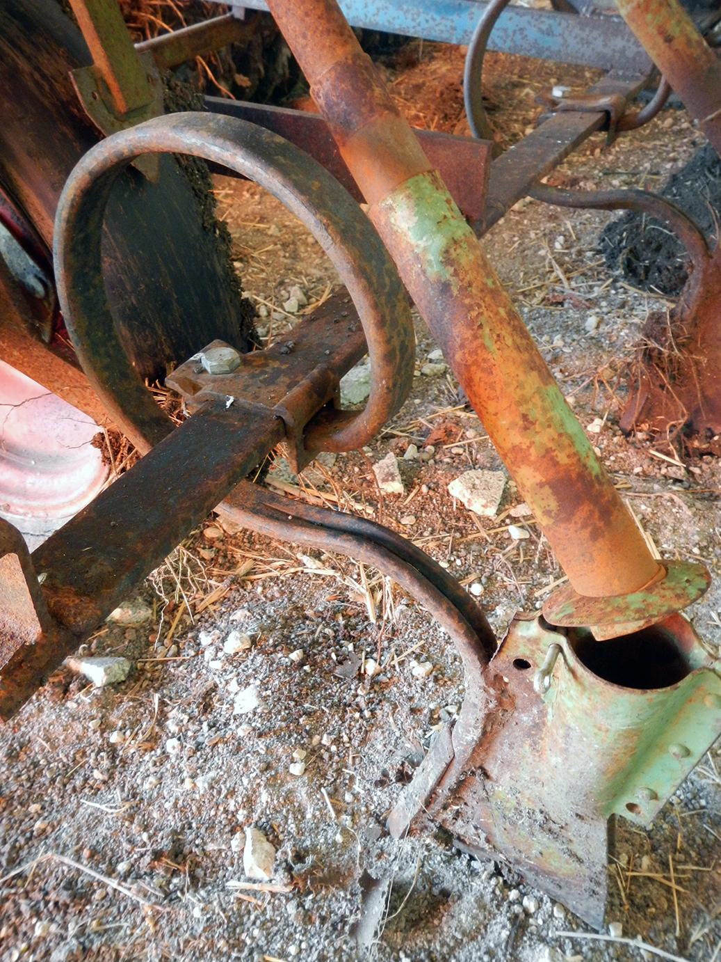

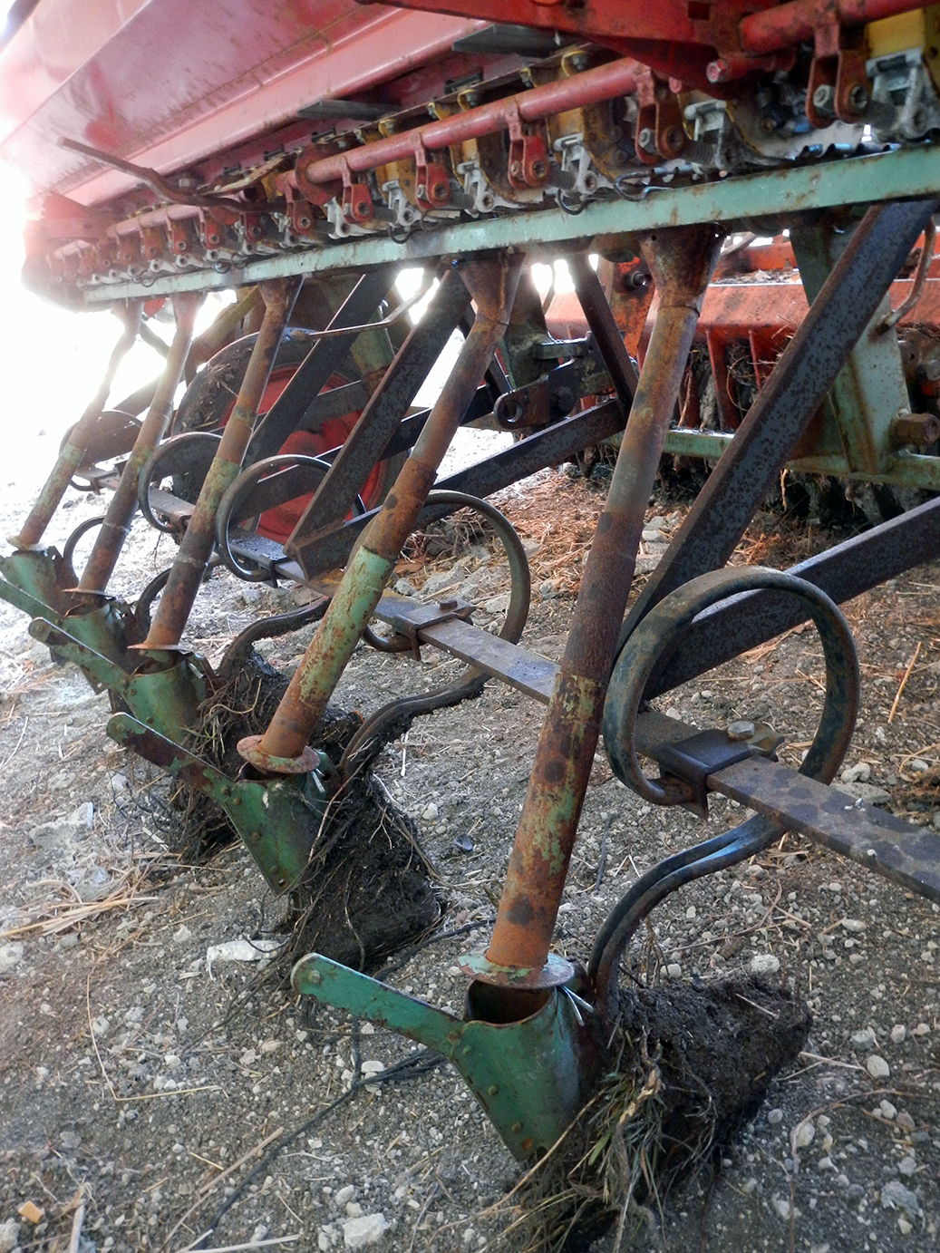

Pour cela, il a soudé la sortie des descentes du semoir à des dents de vibro, qui vont creuser un sillon profond, puisque la féverole se sème à une quinzaine de centimètres.
Les rangs sont éloignés pour pouvoir biner et éviter que les dents ne fassent bouler les résidus de culture.
Cette transformation date de 3 ans et a déjà fait ses preuves.
