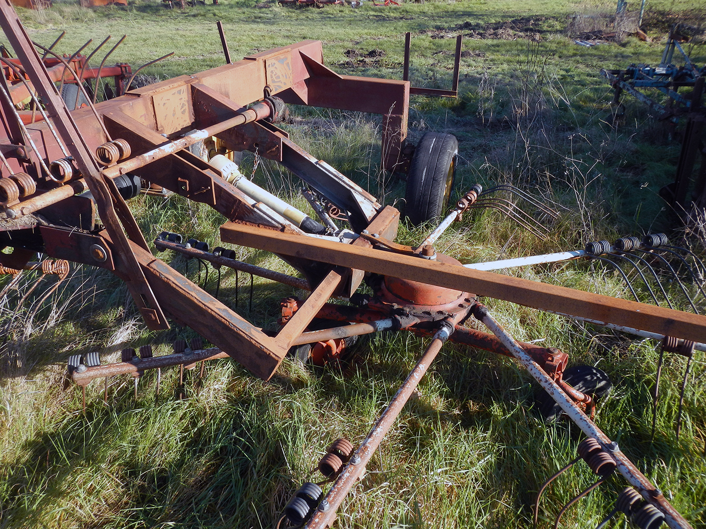

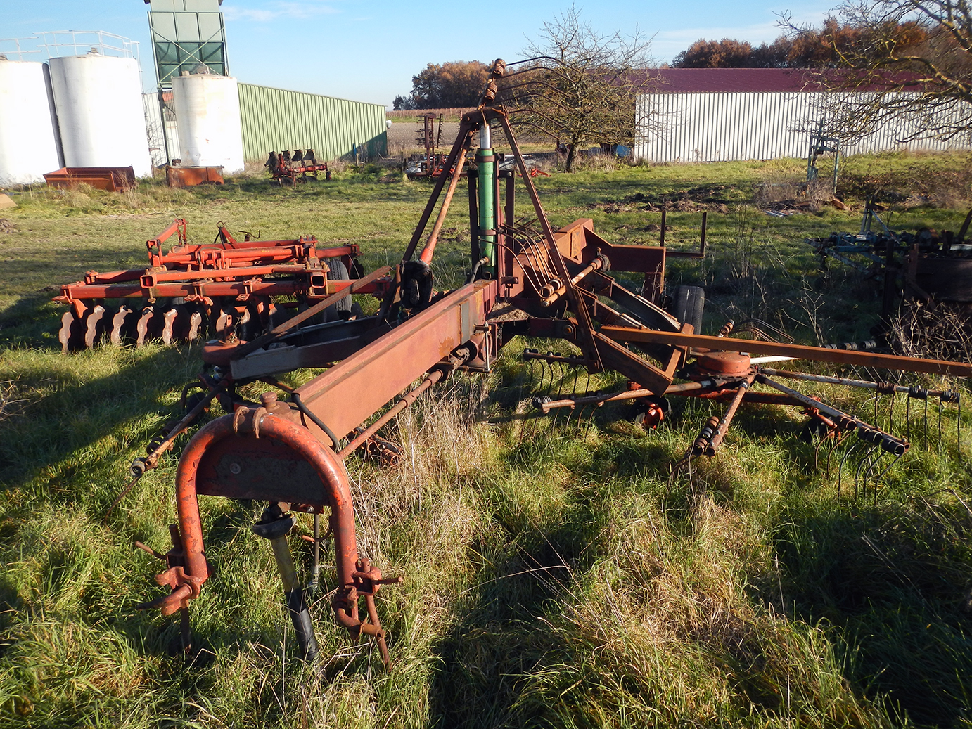

voici un andaineur à foin réalisé à partir de deux râteaux tournants par Lionel Pelletier, producteur bio de vignes et céréales en Charente avec une terre de Champagne (argilo calcaire).
La poutre centrale a été acheté. Le vérin et le reste de la ferraille sont de récupération. Le coût total est estimé à 1000-1500€.

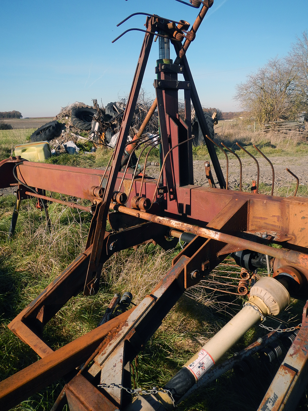

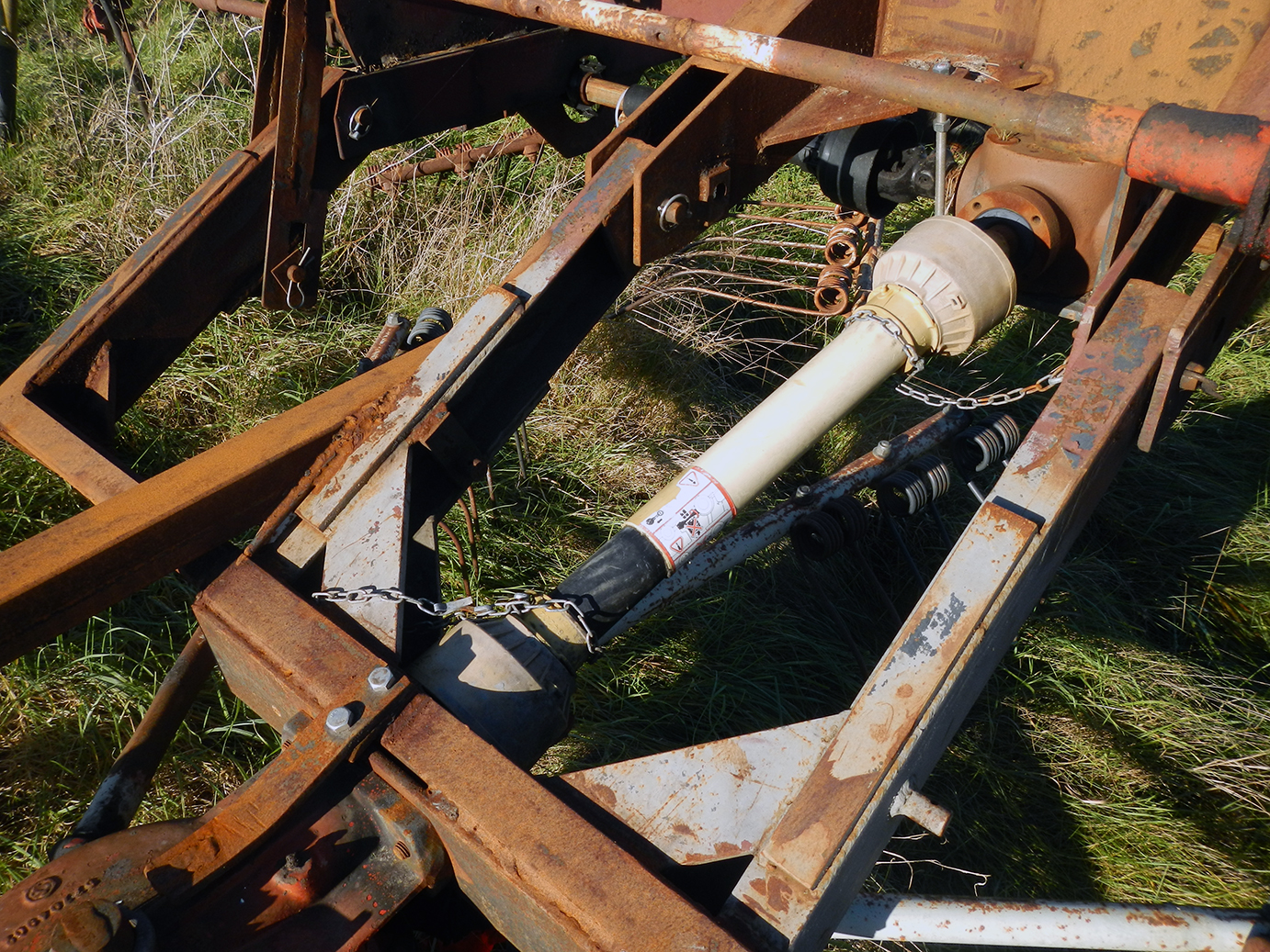

Le vérin vert vertical permet le relevage des deux râteaux. Deux renvois d'angle à 90° fixés sous la poutre permettent de transmettre la rotation de la prise de force aux râteaux.
Le passage de l'outil se fait à ~5km/h.

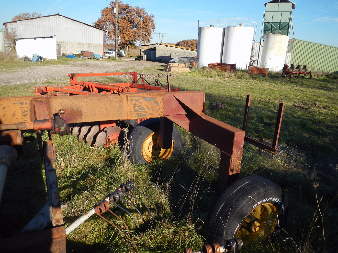

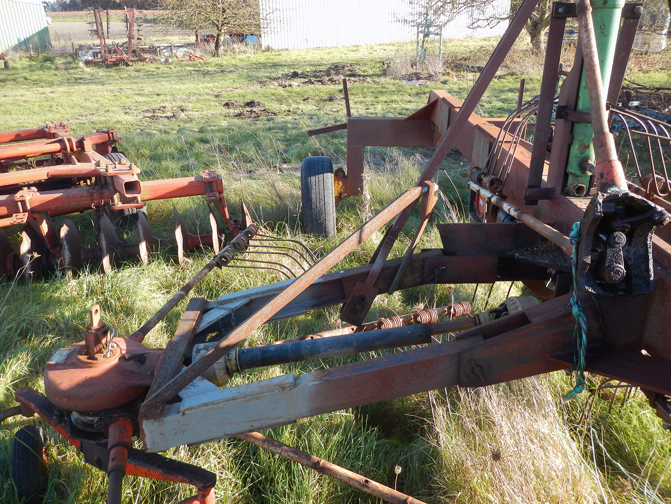

Trois des bras du râteau droit (ci-dessous sur la photo) ont sauté, et sont fixés en attente de réparation près du vérin ou près de la pivot de relevage du râteau gauche.
La barre qui passe par dessus le râteau gauche porte un traceur fait de dents de râteau alignées dans la direction de la poutre centrale. Il permet de se repérer pour le passage suivant.
