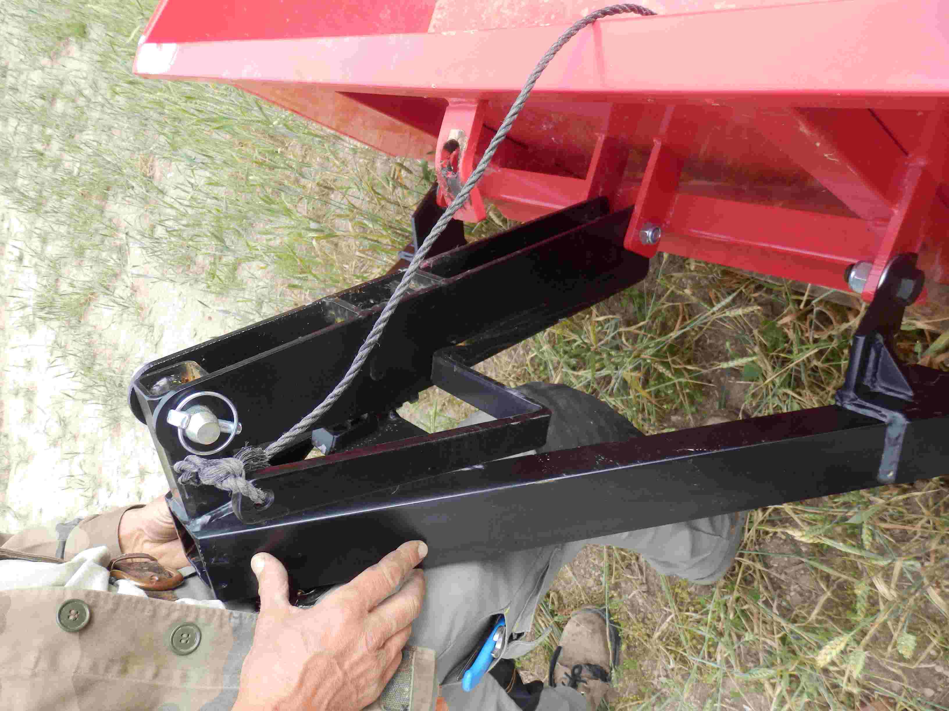

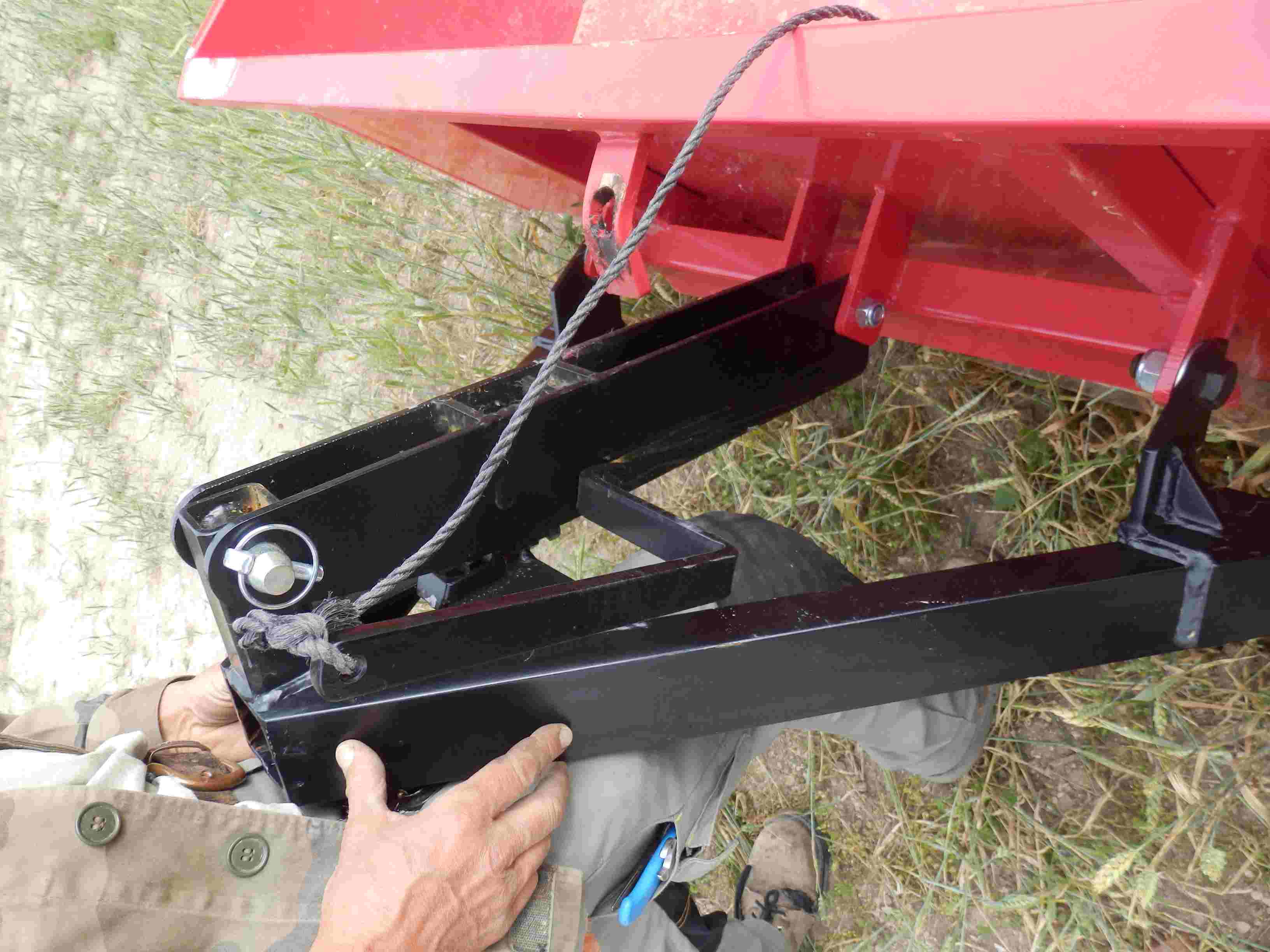

Voilà une nouvelle adaptation d'un triangle sur une benne avec bascule. Elle a été faite très récemment pendant un chantier triangle au GAEC La Amapola à Moirans (38). A l'origine, la gâchette était déportée entre l'outil et le tracteur. Il fallait descendre du tracteur pour actionner la bascule.
Pour l'ajout du triangle femelle, la première étape a été de meuler les oreilles du 3 point, avant de démonter le système de bascule, pour aider à l'installation. Une fois le triangle femelle soudé sur la benne, la solution retenue pour conserver le système de bascule est de fabriquer une gâchette doublement déportée : premier déport longitudinal pour passer sous le triangle mâle, deuxième déport latéral pour orienter la gâchette à côté du troisième point.
La nouvelle gâchette est faite avec un bout de l'ancienne, soudé à plat pour le déport longitudinal, plus un bout de tube carré de 35, coupé en biais pour s'orienter vers le poste de conduite.

Il ne faut pas que le tube de 35 soir trop grand, pour laisser passer le triangle mâle avant attelage.
On peut actionner la gâchette depuis le poste de conduite grâce à un tube carré de 40 qui vient s'emmancher dans le premier.
