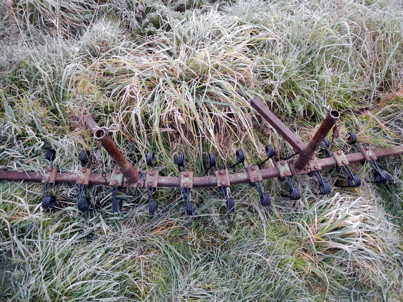

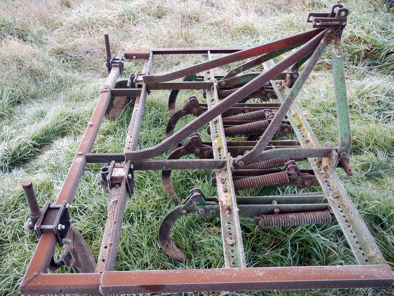

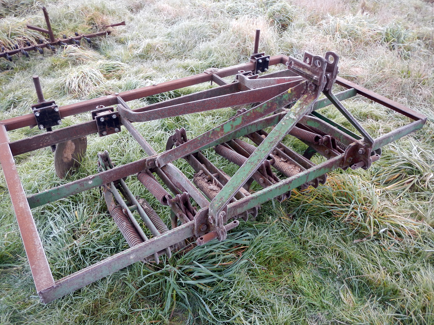

Le Tiller de base a été raccourci en largeur, des cornières ont été rajoutées aux extrémités latérales en renfort, ainsi qu'une quatrième barre pour installer des disques et un double peigne (récupéré d'un semoir Sulky).
La troisième barre soutenait deux disques intérieurs qui ont été enlevés, les deux disques extérieurs (d=40cm) suffisant pour le travail voulu.
Les dents de Tiller sont plus puissantes que des dents de vibro, remontent bien les racines et permettent un travail en profondeur.

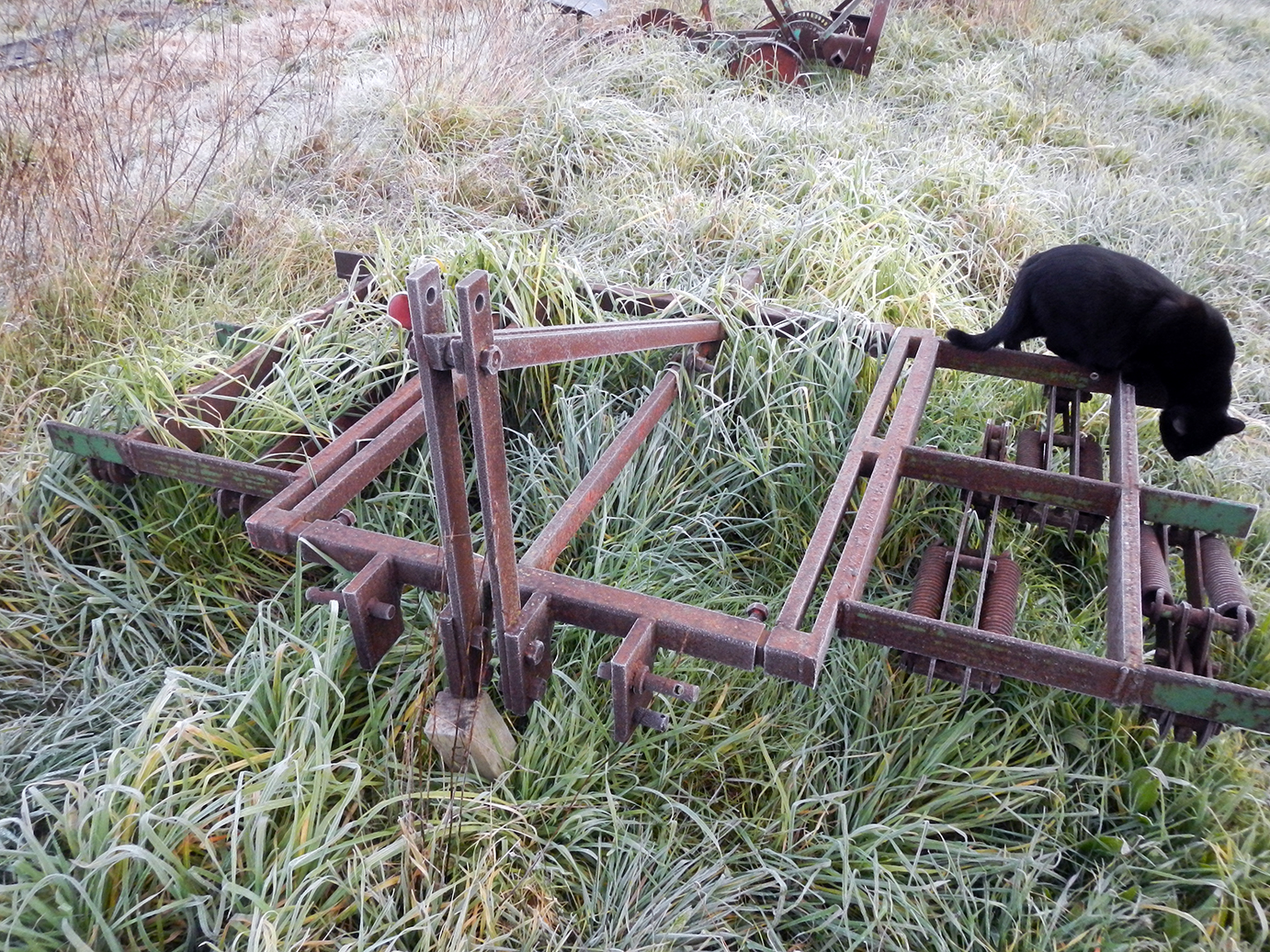

Le reste du Tiller a été combiné à un cadre de charrue vigneronne pour en faire un outil d'entretien des passages de roues:
