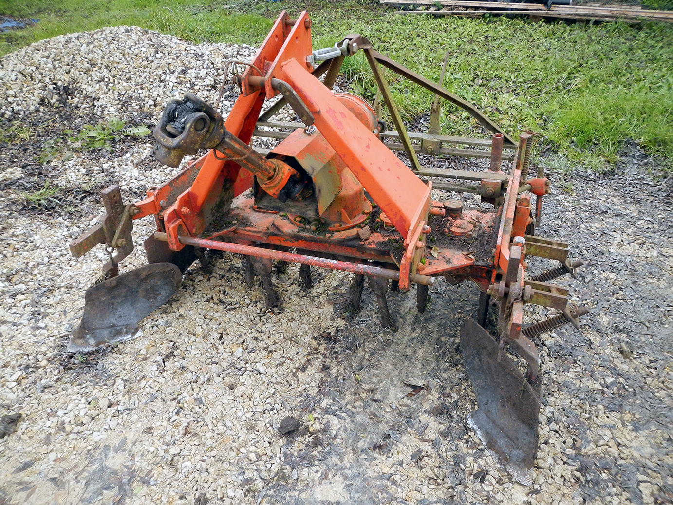

voici une transformation d'une herse rotative de 2m50 qu'a fait Philippe Bailly pour l'adapter à ses cultures en planches permanentes.
Philippe Bailly (ex soudeur industriel) est installé depuis 2003 en bio à Angliers en Charente Maritime.
Surface : 1 ha de maraîchage en planches permanentes de 1m10 + 40ha de céréales
Ressource humaine : 1 salarié de 25h + 1 saisonnier
Type de sol : couche de terre peu profonde avant couche de caillasse : d’où l’intérêt des planches permanentes.

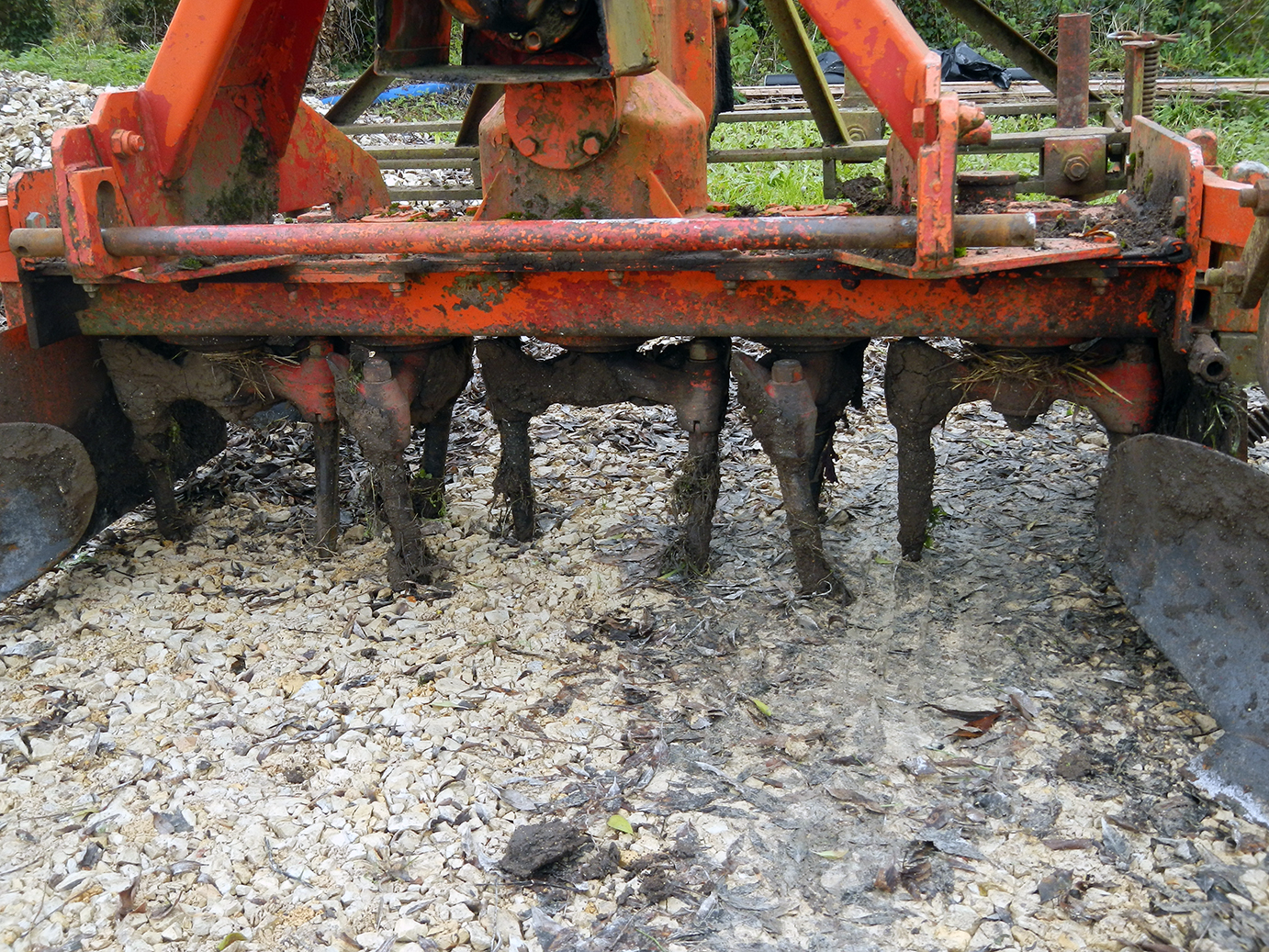

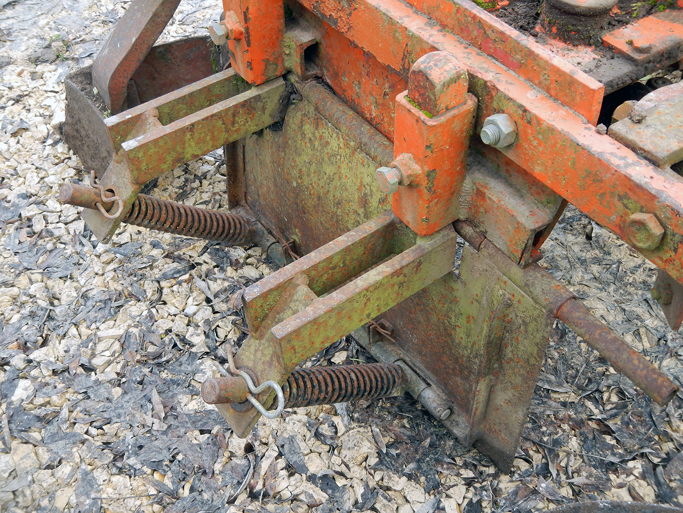

Philippe a raccourci la herse d'origine pour l'adapter à ses planches de 1m10 de large. Deux socs (gauche et droit) de charrue servent à rabattre la terre sur la butte, et des flasques ont été rajoutées au sous la herse pour soutenir la butte.
Les dents tournent toutes dans le même sens (antihoraire quand on regarde d'en haut), et des pierres avaient tendances à se coincer entre la flasque de droite et la dernière dent. La flasque a donc été modifiée pour pouvoir se relever, et est maintenue par deux ressorts.

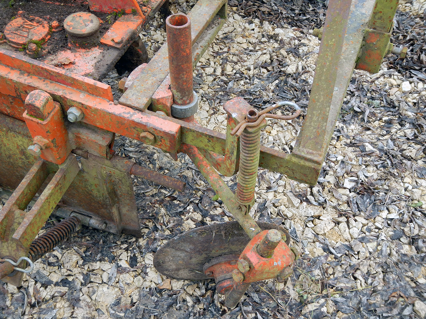

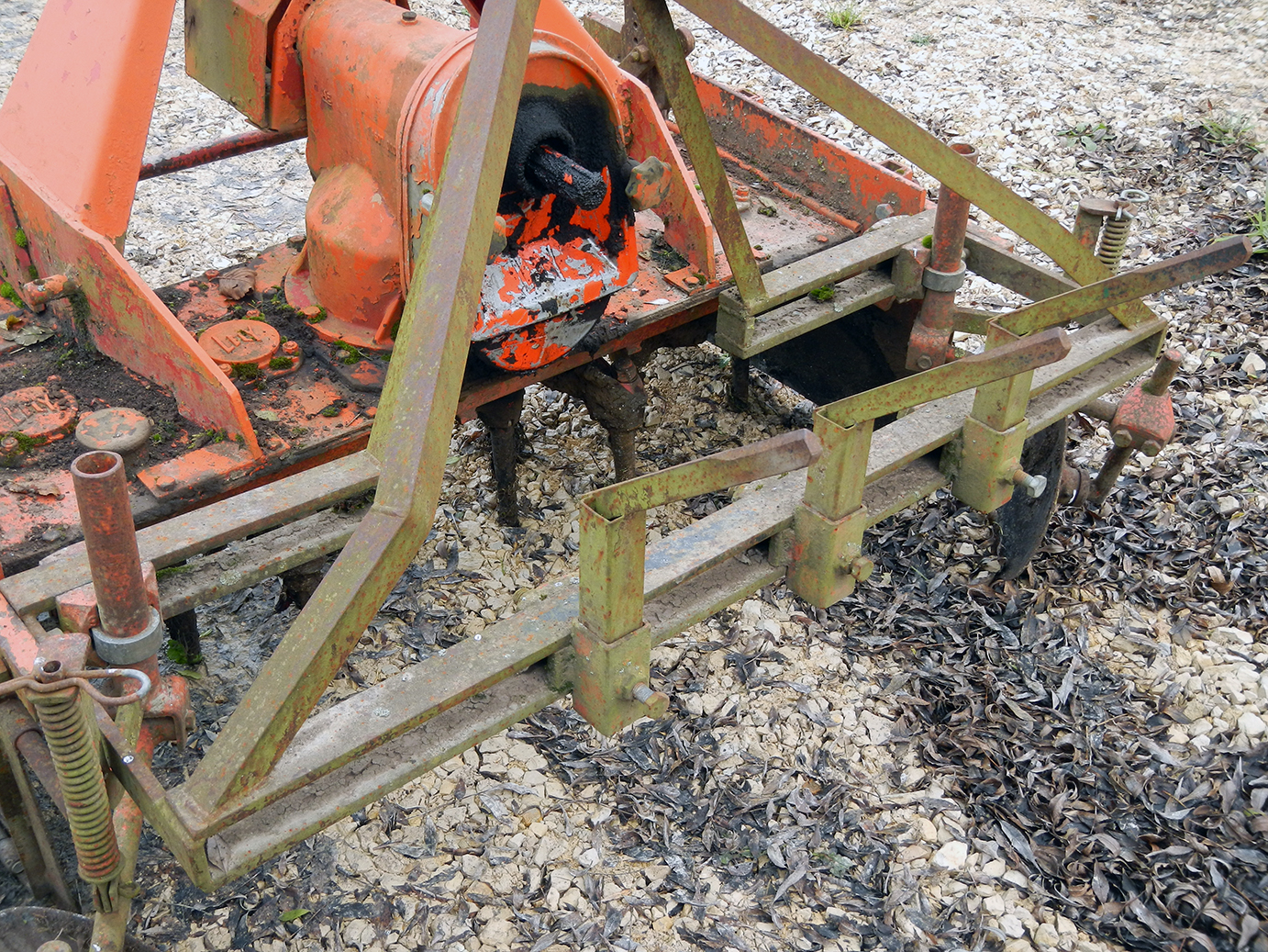

Une extension du bâti a été rajoutée à l'arrière (peinte en vert), dont le relevage se règle par un tendeur à lanterne. Elle supporte deux disques sur ressort pour l'entretien de la butte et trois traceurs.
Les traceurs ont tendance à agglomérer les résidus de culture, et vont donc être remplacés par des disques plats tournants.
