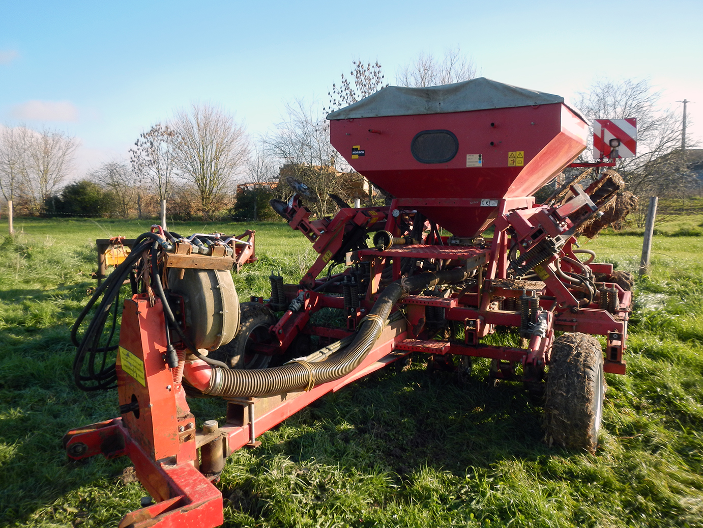

voici une transformation de semoir réalisée par Didier Gibon, céréalier bio en Indre-et-Loire. Il pratique les TCS depuis 25 ans et travaille seul sur 50 ha de des terres hydromorphes et plates, d'où des problèmes de drainage quand la saison est pluvieuse (surtout sans passage de charrue).
Le semoir d'origine est un Horsch CO4 (pour semis rapide).

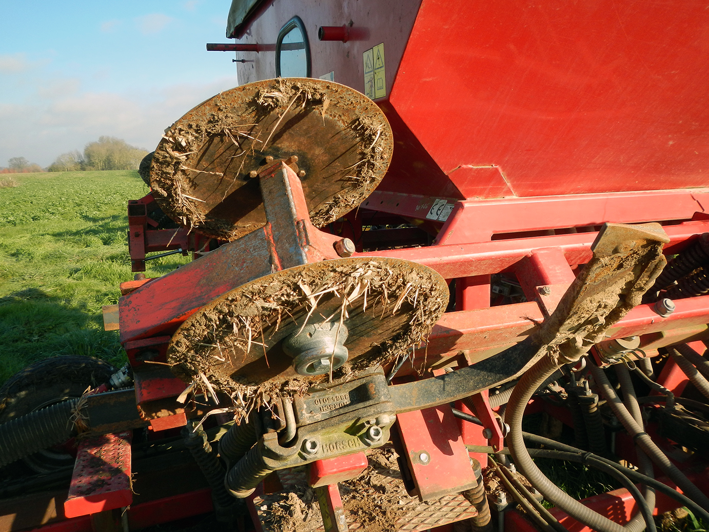

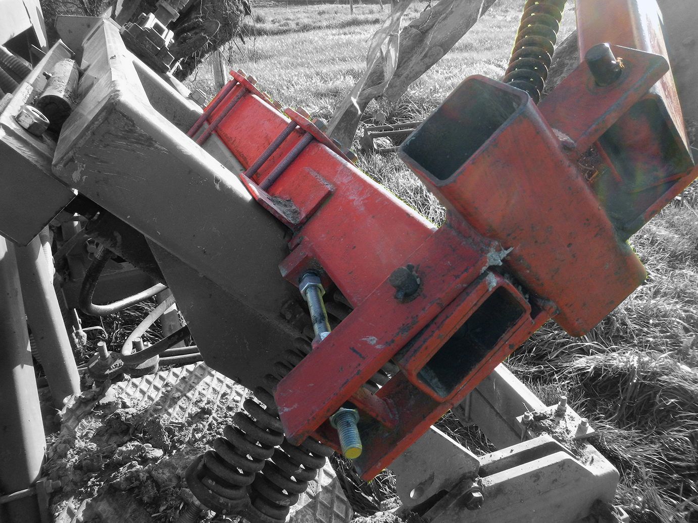

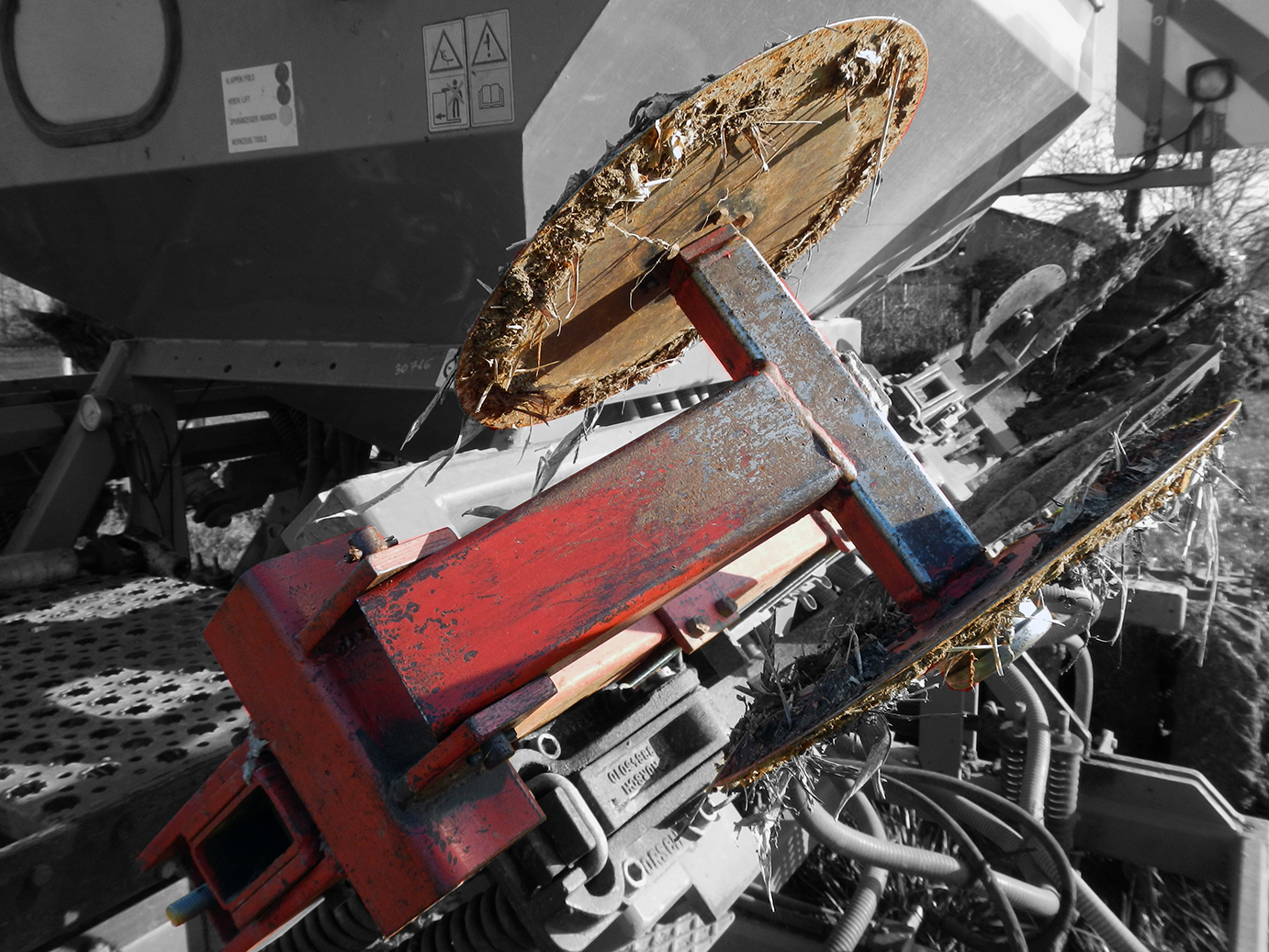

  • Rajout de disques ouvreurs devant chaque soc sur un module lié par brides au bâti du semoir. Les disques sont montés par deux et rendu mobile par le même ressort. Un disque (à droite sur les photos) est situé juste devant la dent, l'autre ouvre pour une dent qui se trouve en bout d'outil.
    Intérêt des ressorts par rapport à des caoutchoucs : ne cassent pas s'ils rencontrent une pierre puisqu'ils s’escamotent suffisamment.

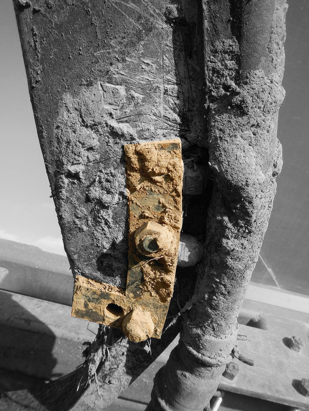

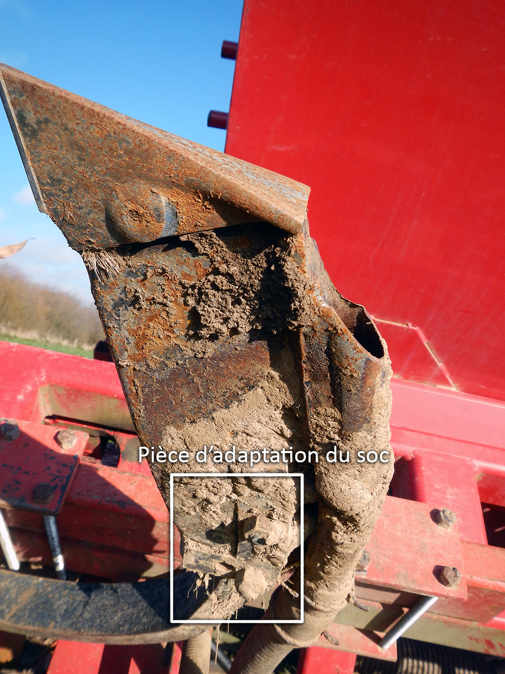

  • Changement des socs patte d’oie en soc Aitchison, conçu pour sursemer dans les plaines néo-zélandaise. L’adaptation est permise par une pièce spéciale faite en ferronnerie, pièce mise en évidence sur les photos (2 boulons à desserrer pour repasser en patte d’oie).

  • mettre un ressort par disque ouvreur plutôt qu’un pour deux parce qu'il n'y pas assez de pression sur le sol.
  • Simplifier le module ouvreur : pas besoin de la tige filetée qui permet le réglage en position des disques. Mettre le montage en fixe, avec les ressorts bien bandés.
  • Éloigner le disque ouvreur du soc puisque parfois tendance à bourrer au niveau du soc.
