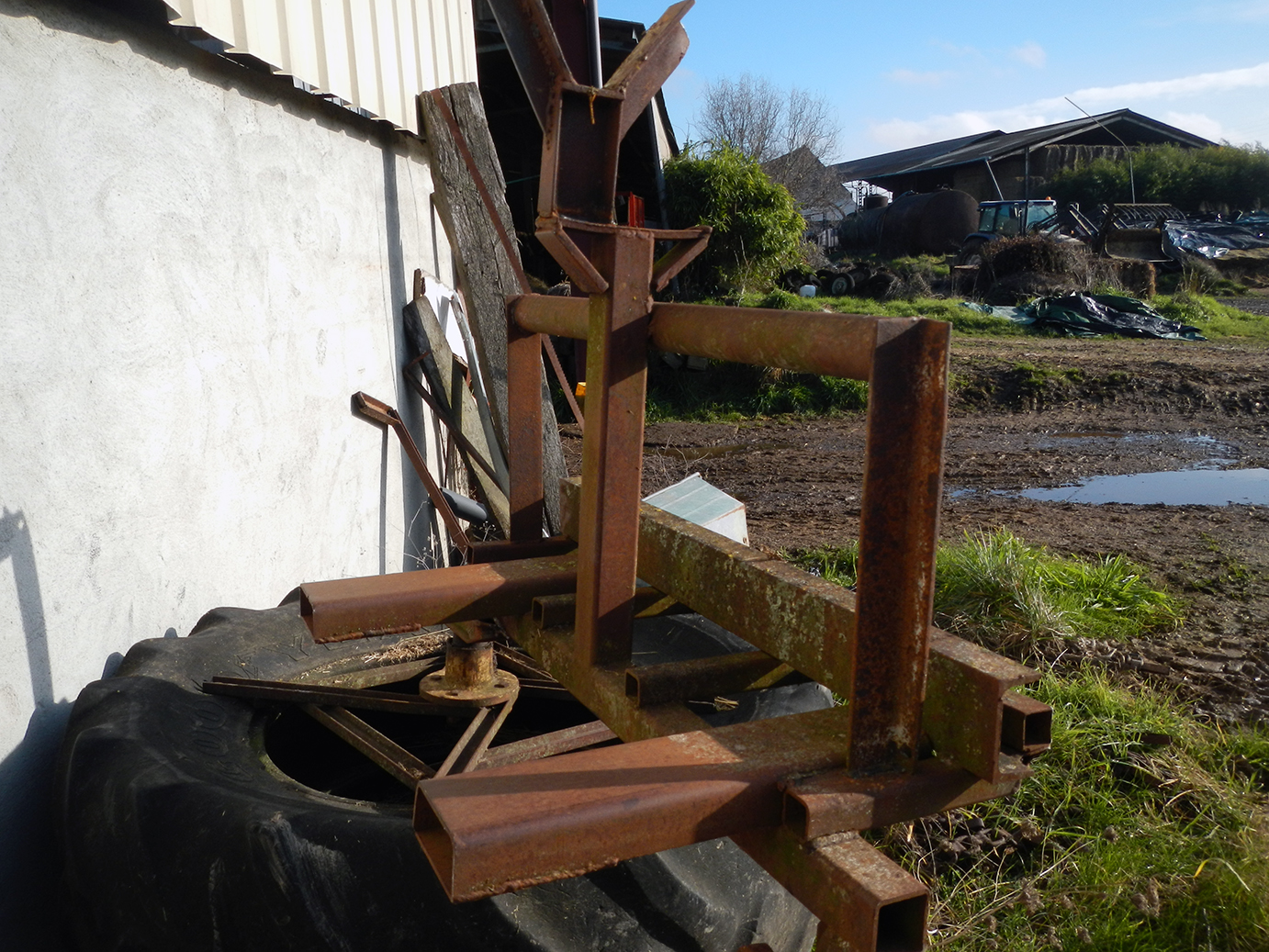

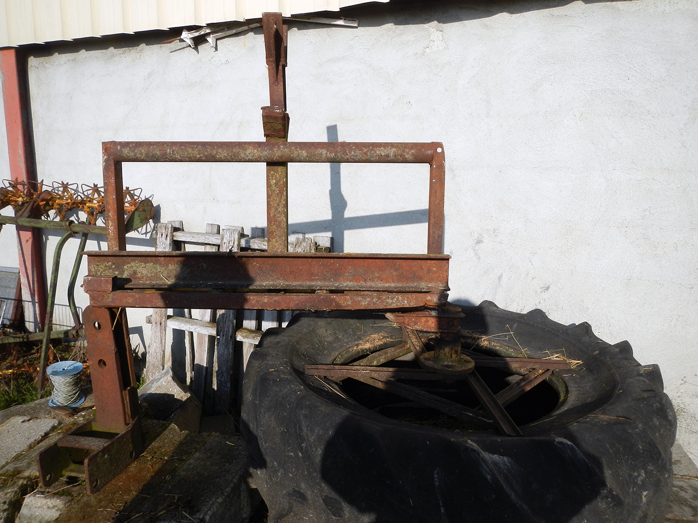

voici une roulette à repousser l'ensilage réalisée par Didier Gibon (céréalier en Indre-et-Loire) pour son frère qui fait de l'élevage.
L'idée provient d’un chasse neige construit à partir d’une barre et 4 pneus de tracteur.
Permet de repousser l’ensilage sans se casser le dos à le faire au râteau.

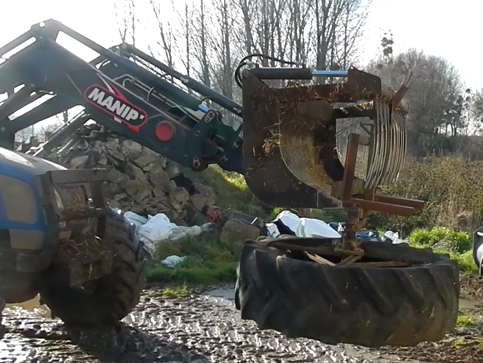

Construction : une petite cale contre le moyeu de roue modifie l'angle de son axe de rotation afin qu'il y ait plus de pression sur le côté extérieur (côté vaches), et donc que cela entraine la rotation de la roue.
Utilisation : se prend avec la fourche du tracteur (entre le Y d'en haut et l'UPN horizontal d'en bas). On peut imaginer un système adaptable sur triangle d'attelage ou télescopique.
