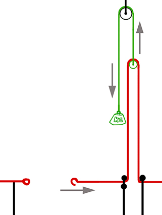

voici un dispositif d'ouverture/fermeture de clôture électrique découvert chez Didier Gibon (Indre-et-Loire).
Le système est basé sur un poids et un renvoi de force par poulie qui va ramener le fil électrifié pour éviter qu'il ne traine au sol lorsqu'on ouvre la clôture.
Voir la vidéo (pas très claire, désolé...).
Voici un schéma de principe (en noir, les parties immobiles, en rouge le fil de clôture électrique, en vert le reste):
