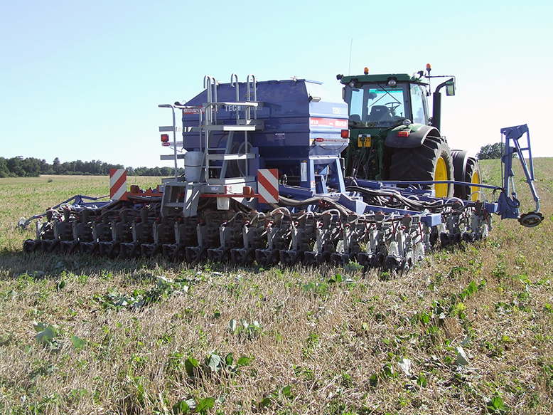

voici une liste de quelques modifications faire par Frédéric Barbot (céréalier en TCS dans l'Indre-et-Loire) sur son semoir SD pour augmenter sa longévité.
Le semoir est un Jury (fabricant argentin) MP3.20 Atlantic, ayant trois trémies d'origine ce qui est rare chez les constructeurs européens. Coût: 64 000€.

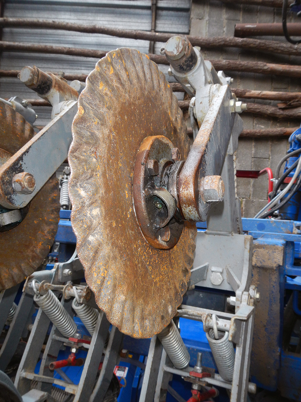

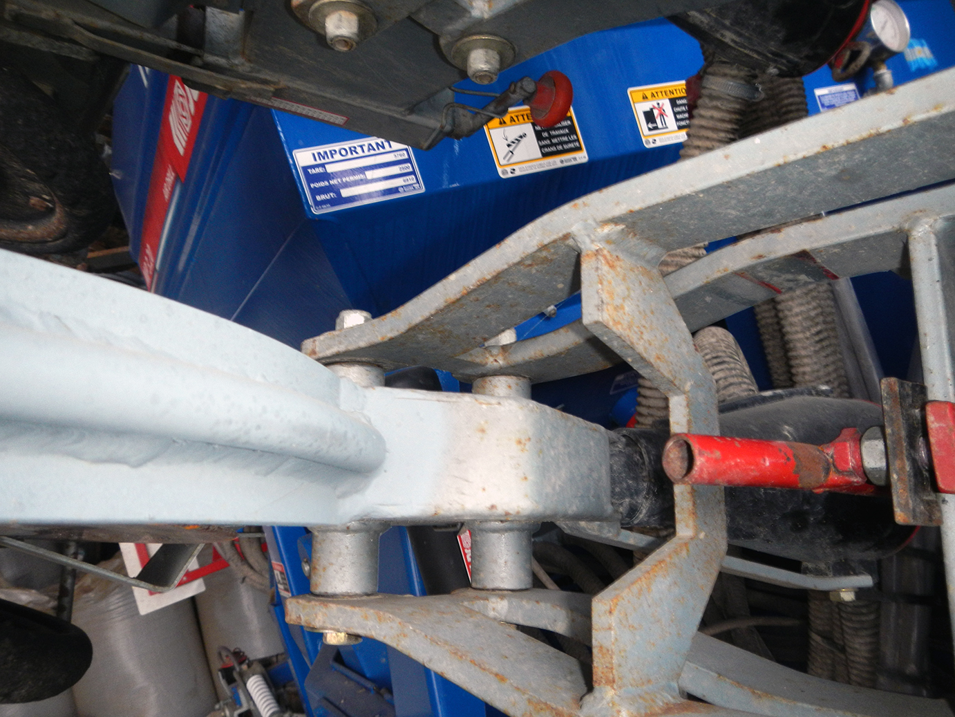

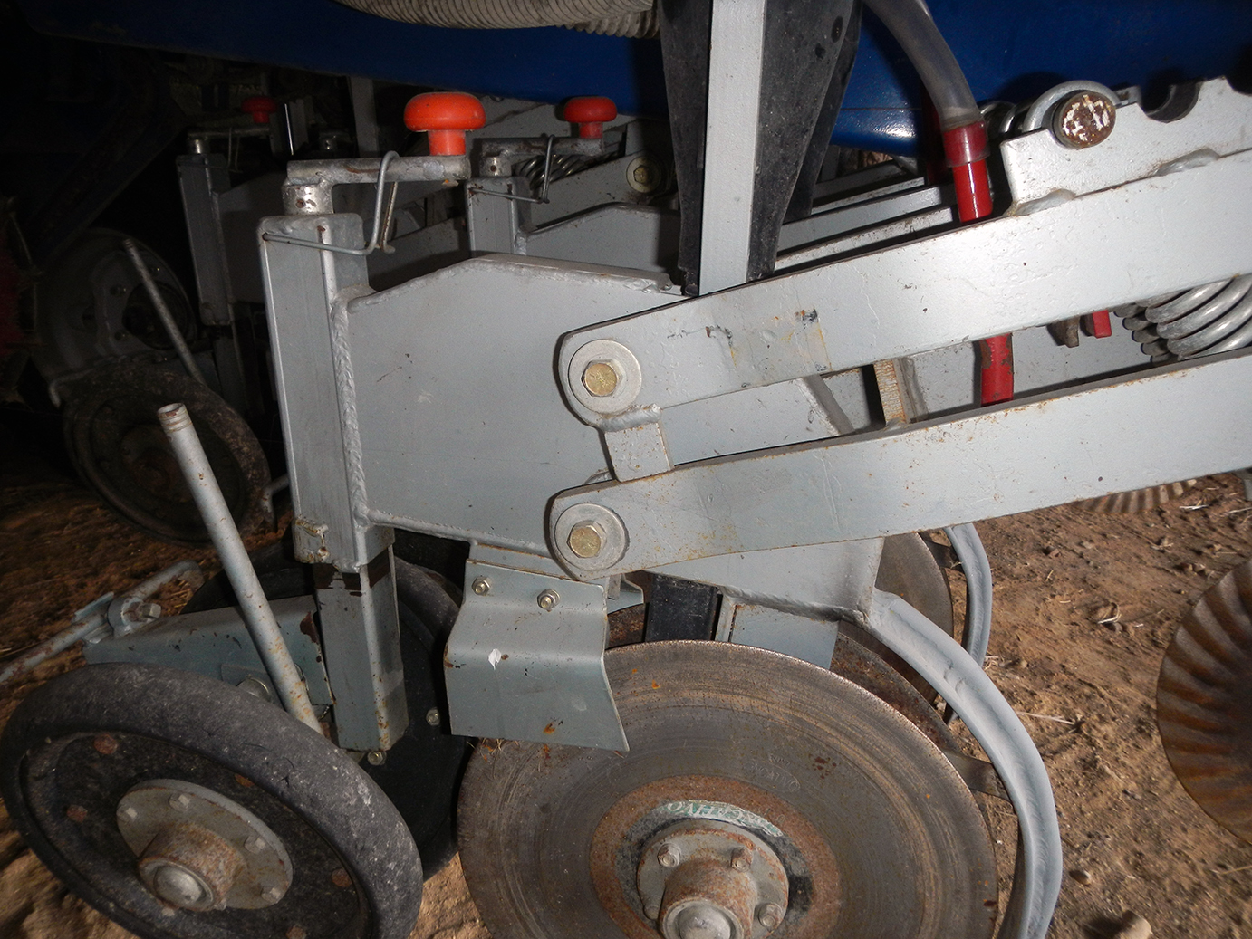

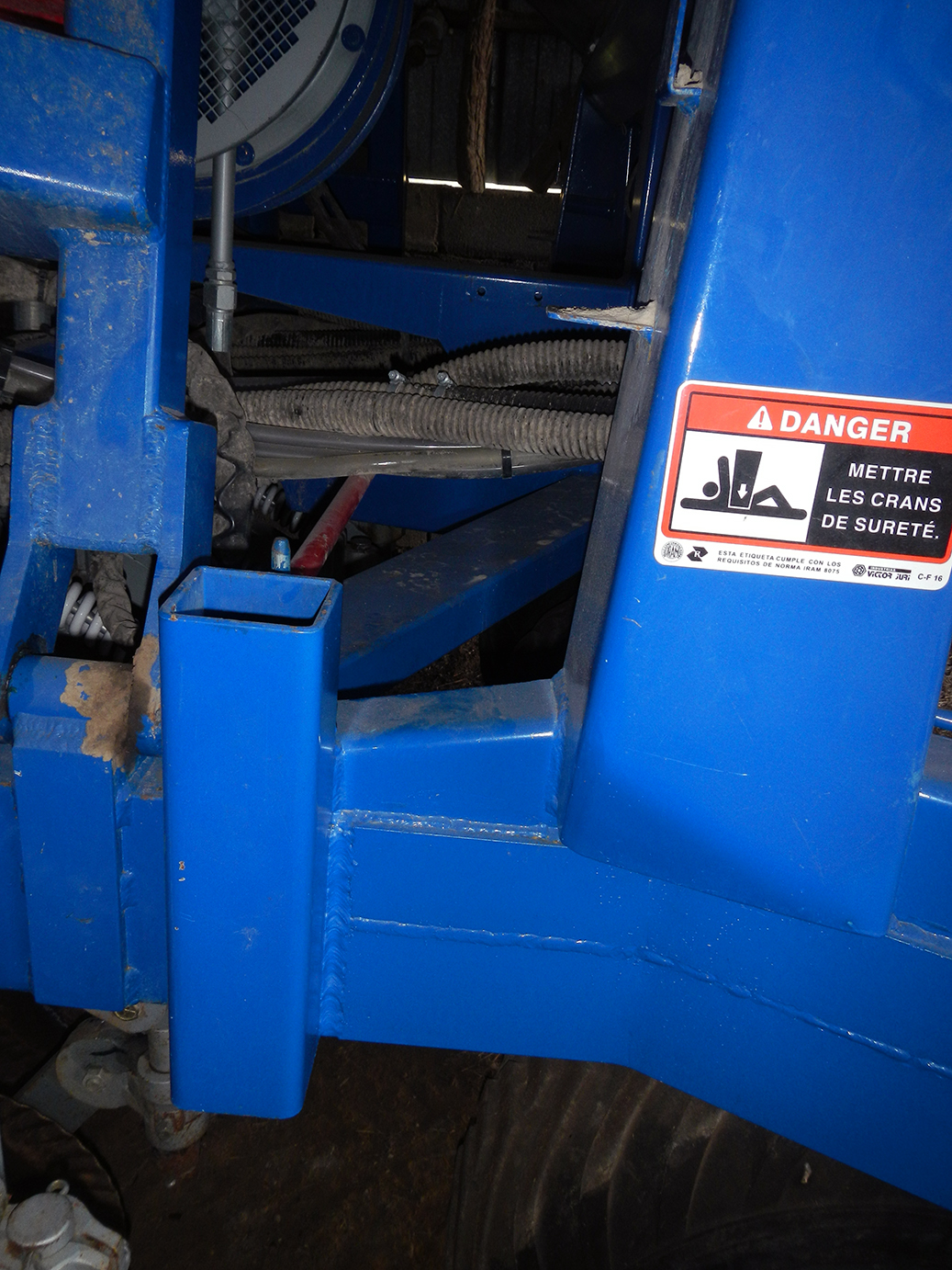

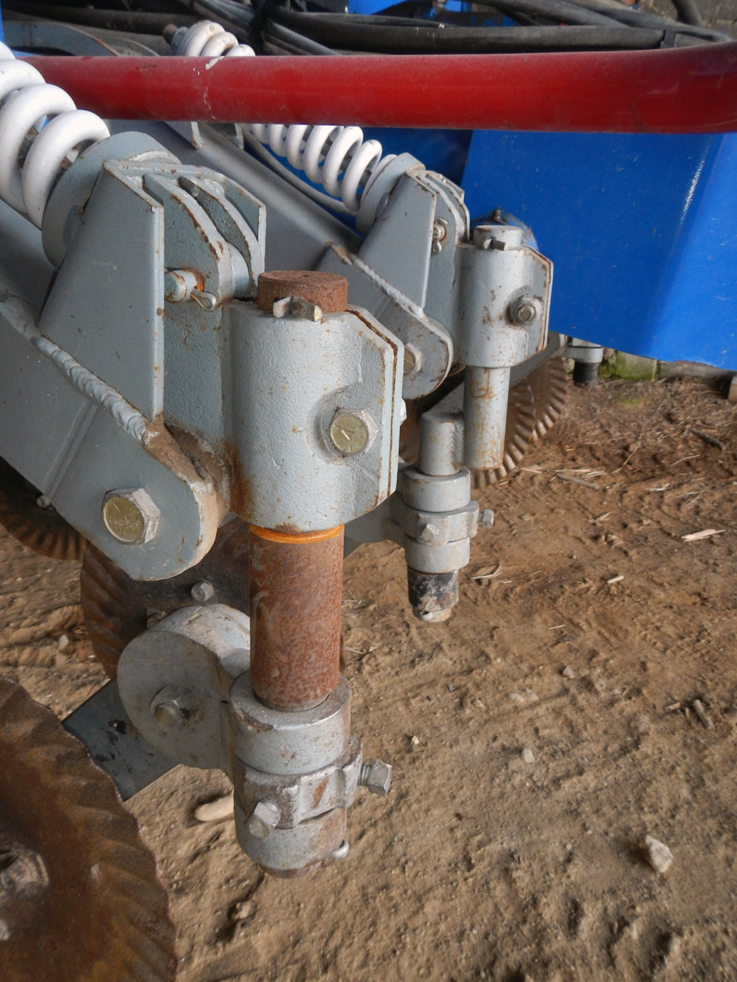

Modifications apportées (dans l'ordre des photos):
  • Renforts sur les protections des disques (fer rond)
  • Renfort du bâti à un endroit où il fissurait (joues de 10mm de chaque côté du tube)
  • Protèges graisseur
  • Remplacement des bras de disques (la soudure d'origine entre les 2 ronds se fissure)
  • Descente pour semer entre les rangs. La descente arrive sur les protections de disques, la graine tombe donc indifféremment à gauche ou à droite du rang.
Le bras en premier plan est tourné pour garder un désaxage entre les 2 cylindres. Celui en arrière plan est le bras d'origine.
