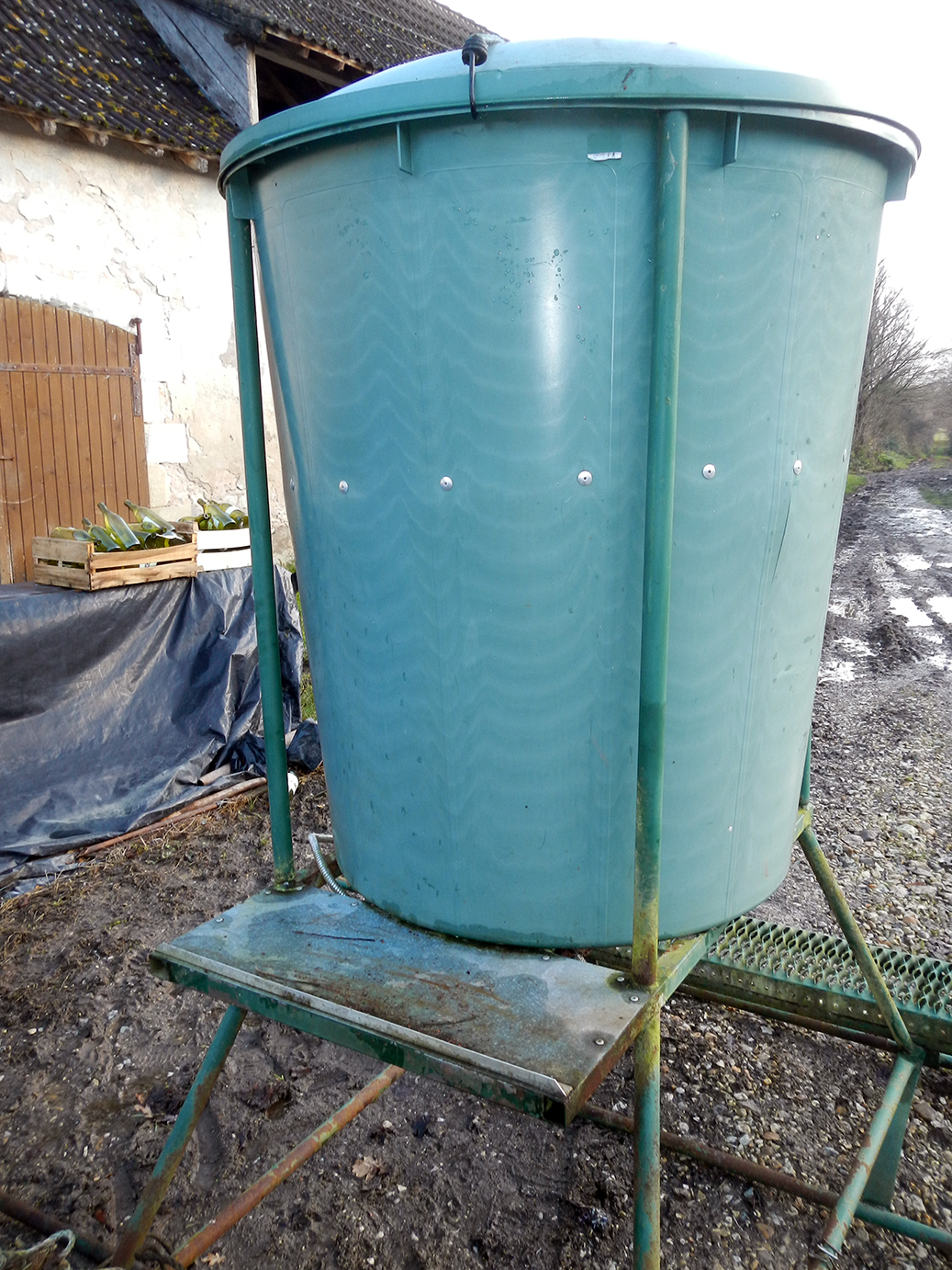

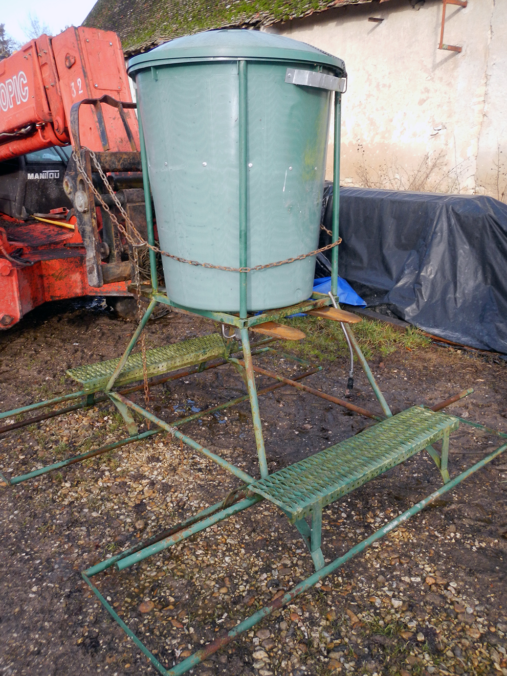

voici un distributeur de nourriture pour poisson autonome et automatique, fabriqué par Emmanuel Bourgy.
Emmanuel Bourgy est installé depuis 2008 (directement en bio) dans l'Indre près de Mezieres en Brenne.
Main d'oeuvre : 1 UTH
Cela fait 7 ans que ce distributeur est en amélioration. Emmanuel estime qu'il en est actuellement à sa V3.0, et qu'elle est suffisamment fiable pour ne pas qu'il y ait de V4.
Étant destiné à rester en flottaison au milieu d'étangs, le distributeur est la cible de rongeurs, ce qui est la principale contrainte poussant aux améliorations. Il est par exemple nécessaire de faire passer les câble électriques dans des tuyaux de douche, car le moindre résidu de nourriture à poisson sur un câble et on le retrouve dénudé, voire coupé.
Coût : 130€ la cuve, 250€ l’automate (version 12/24V), 100-150€ de ferraille,…
Matériaux:
  • Batterie de voiture : 12V / 60Ah.
  • Panneau solaire amorphe (pour recharger même par temps nuageux).
  • Plateforme : récup de semoir.
  • Cuve de récupération d’eau de pluie.
  • Moteur de ventilateur de voiture
  • Flotteurs : bidons de cornichons, prévues pour cuve pleine + une personne (avec une marge de sécurité) sur une des plateformes. Bien jointer le couvercle pour assurer l’étanchéité.

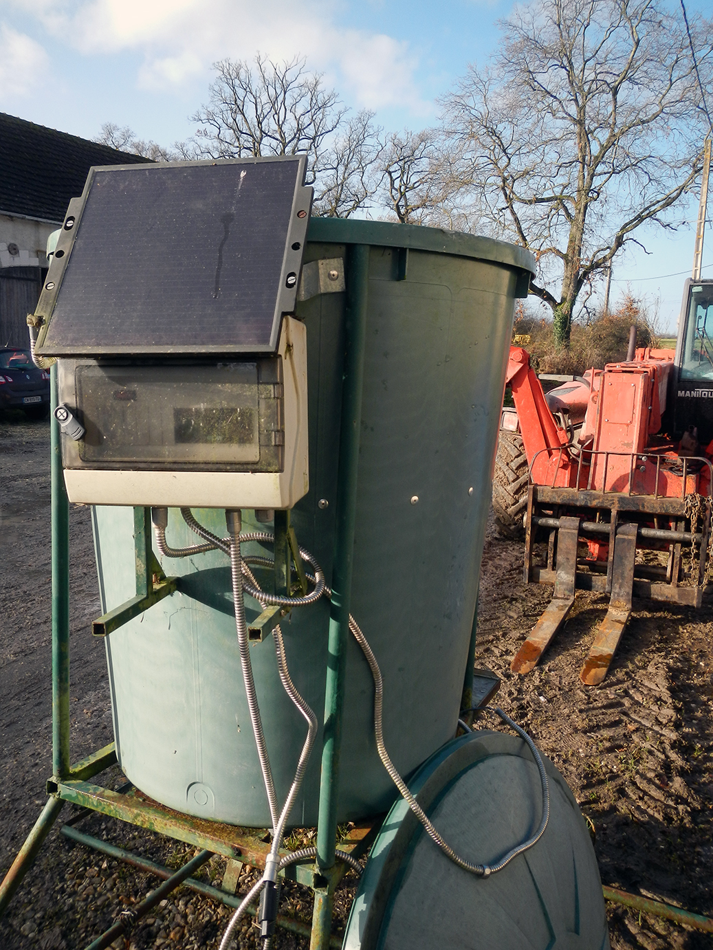

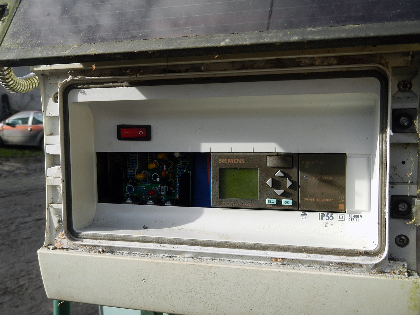

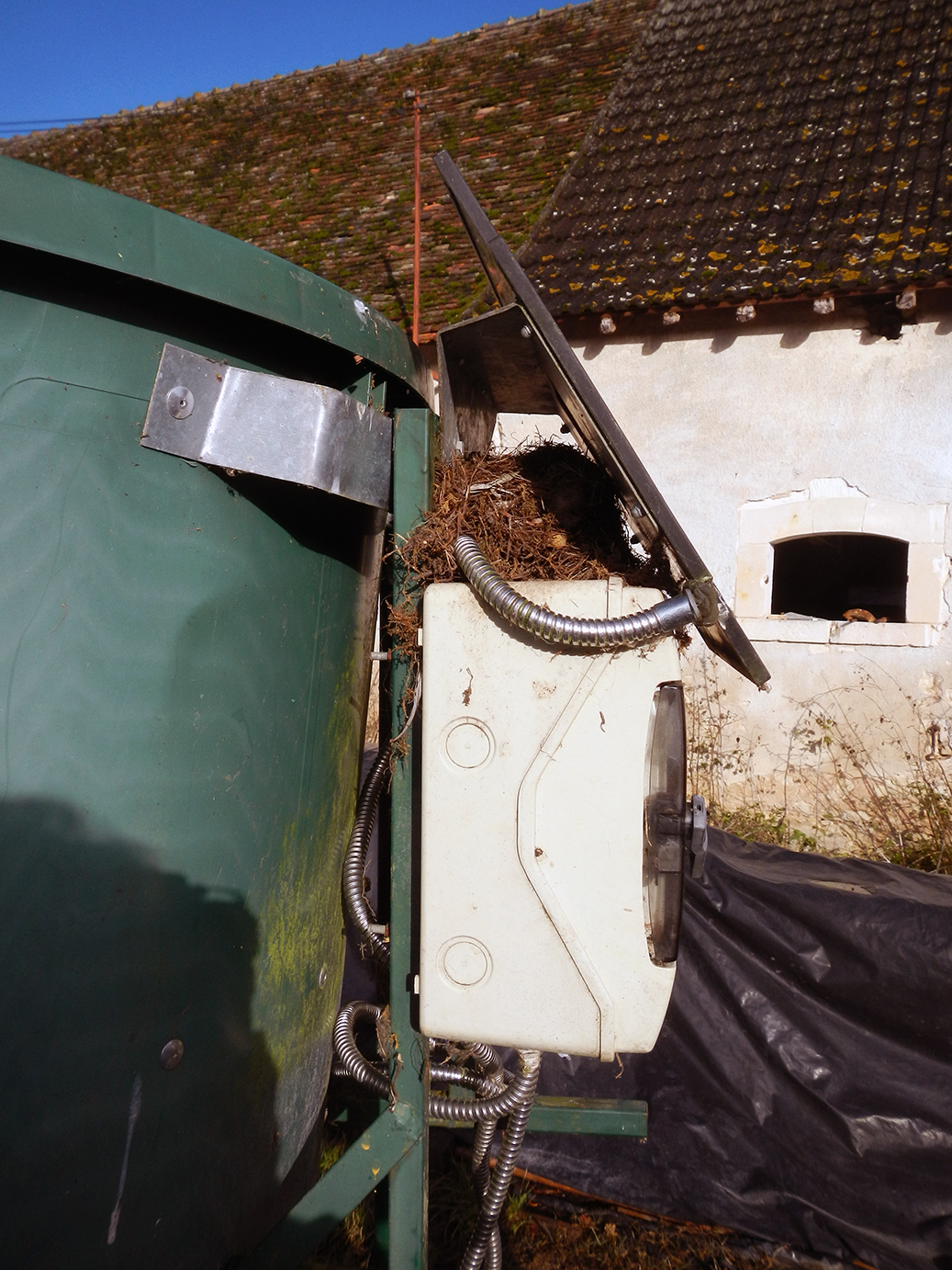

Boitier de contrôle :
  • Sonde de température PT100 (si température baisse on distribue moins, et inversement).
  • Le panneau solaire sert de toit au boitier (contre l’eau).
  • Un démarrage manuel de la distribution permet de contrôler après chargement que tout fonctionne. Un module de charge stoppe la charge quand batterie pleine.
  • Le support du boîtier est monté sur pieds pour pouvoir l'utiliser à d’autres fins.

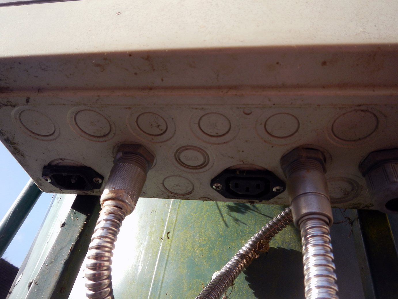

  • L’alimentation se fait par prise assez standard (type alimentation de PC), attention à la confusion et ne pas alimenter en 220V. Le fait d’avoir 3 voies permet de remplacer la terre par un + et donc de pouvoir alimenter 2 circuits si l’on veut (deux + et un -).

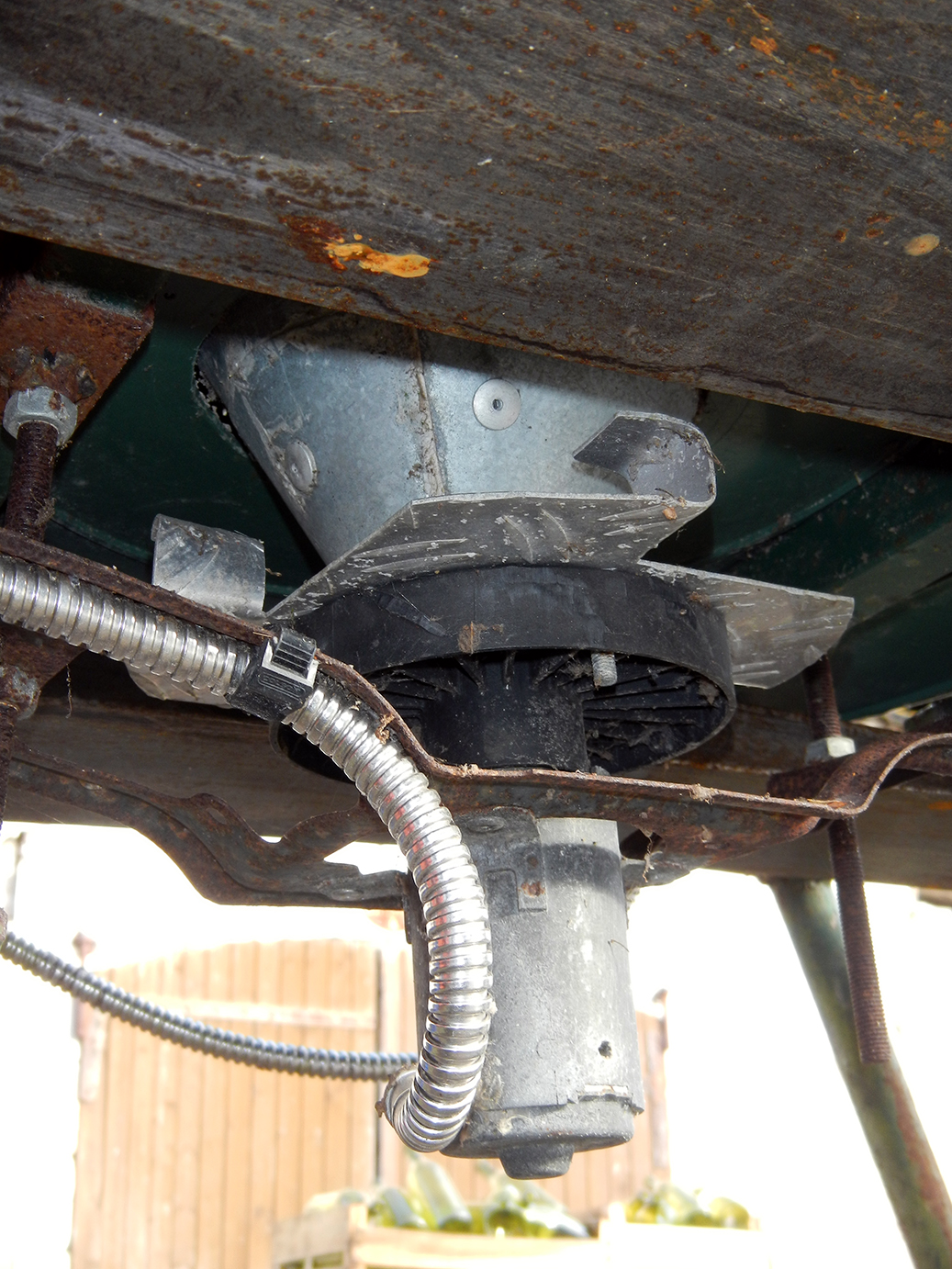

Distribution :

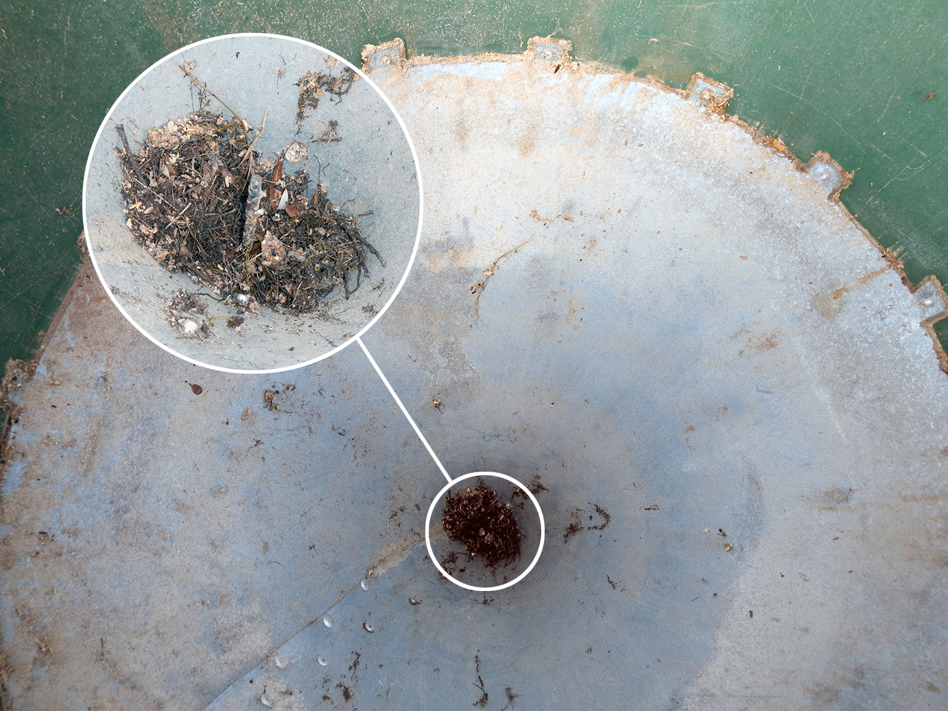

  • Les pâles du ventilateur de voiture ont été enlevées et remplacées par une palette refaçonnée anti rongeur (c'est-à-dire sans partie en plastique accessible)
  • Un agitateur excentré (de l’axe de rotation) rentre dans le cône de stockage pour éviter le bourrage ou le phénomène de voute
  • La hauteur entre la palette de distribution et la sortie du cône est réglable (contrôle sur le débit du distributeur)
  • La palette n’est pas parallèle à la sortie du cône pour permettre d’évacuer ou couper d’éventuel amas de nourriture ou des grosses graines. Une petite encoche a été faite en sortie de cône pour la même raison
  • Un joint de silicone et de la mousse polyuréthane assurent l'étanchéité entre le cône de stockage et la cuve
Déplacement :
Un piquet sur la digue et un au milieu de l’étang, une corde entre les deux. En étant sur le distributeur et en tirant la corde on le déplace. La corde trempe dans l’eau pour éviter les dépôt de farine dessus et qu’elle se fasse rogner par les rongeurs. Une chaîne sert à faire le lien entre la corde et le distributeur.

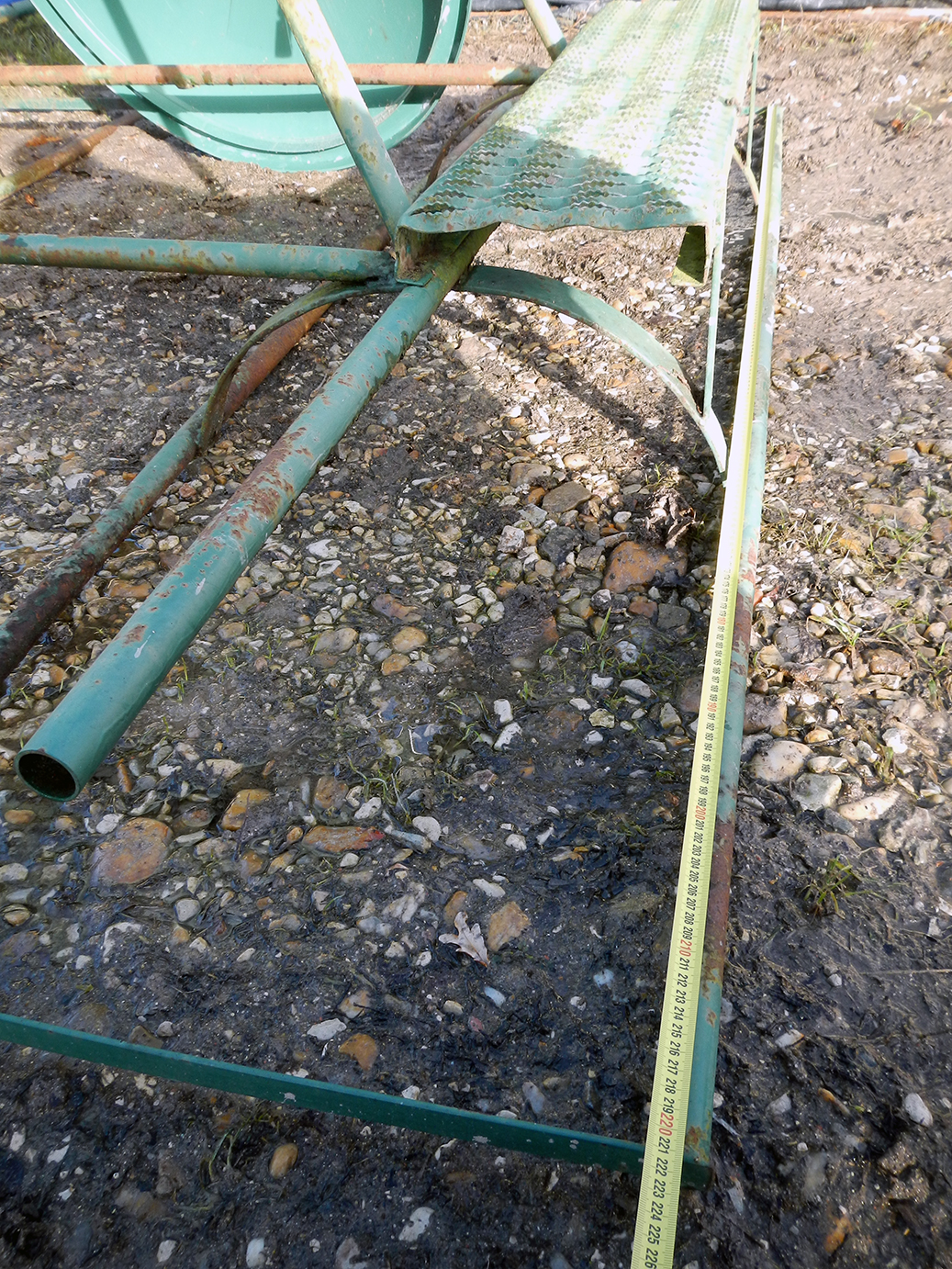

Transport : les 4 montants du bac sont démontables pour la transport dans un utilitaire. S’il y en a plusieurs ils s’empilent.
