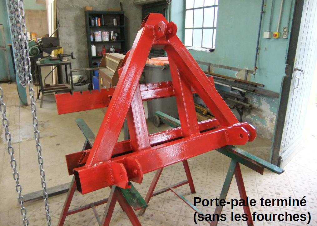

voici une petite fiche technique sur l'autoconstruction d'un porte-pale, réalisée par des apprenants BP REA MBIO au CFPPA de COURCELLES CHAUSSY, au cours de leur formation.
Il est dit dans le document que l'outil n'a pas encore été testé, mais il l'a été depuis. Le porte-pale fonctionne bien, mais sa position arrière oblige le conducteur à devoir tourner la tête en permanence, ce qui est assez inconfortable.

Un voisin m'a demandé un modèle de lève-palette sur tracteur et avant de lui transmettre le votre, je voulais savoir si le support supérieur cranté est assez solide quand les pales sont écartés aux maximun.
Le tube carré qui relit ce support au triangle ne devrait il pas être prolongé jusqu'à chaque extrémité.
Ça ne devrait pas gêner le passage des pales. Un tirant en fer plat allant d'une extrémité à l'autre de ce même support et passant devant le triangle renforcerait encore plus pour un usage avec des charges un peu lourdes.
Quel est votre retour d'expérience pour faire suite?
Merci et à bientôt, Joseph.
