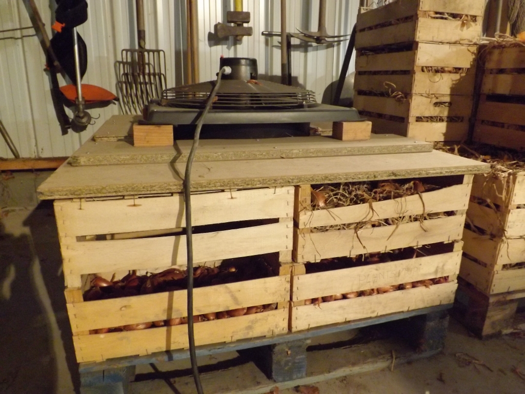

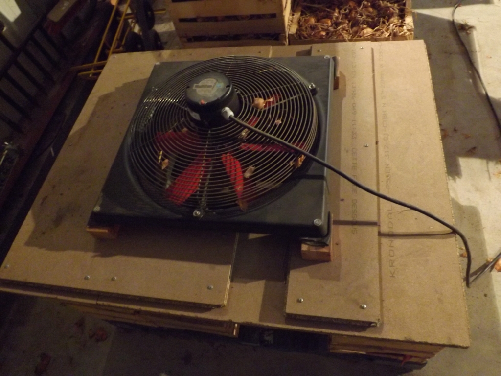

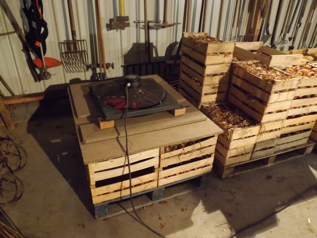

Loïc, à Saint Gemmes sur Loire, s'est inspiré du guide de l'autoconstruction pour sécher ses oignons. Contrairement à Christophe Chaussabel qui a adapté un ventilateur sur ses paloxs, Loïc à fixé le ventilateur sur une planche qu'il pose directement sur des cagettes.
séchoir sur cagette

Re: séchoir sur cagette
Met-il un plastique autour des caisses pour canaliser le courant d'air???
En mettant le ventilateur dans le sens propulsion de l'air vers les caisses , il y aurait peut-être un meilleur brassage qui copierait les systèmes de ventilations du commerce!??
Je filme en effet la palette entière y compris le "séchoir" pour forcer l'air à passer à travers les caisses. Le ventilateur de type "ventilateur élevage" propulse l'air vers les caisses. L'idée par la suite serait de bricoler des "gaines zippables" en bâche ce qui éviterait d'utiliser du film étirable.
Pourquoi pas un système de jupe installé sur la planche qui serais serrable à la base par un cordon ?
Cela éviterais les problèmes d'ajustement à différentes tailles d'un système zippé. Et il n'y aurait qu'a remonter la bache sur la planche pour l'installation/stockage du système et la descendre une fois les cagettes en place.
