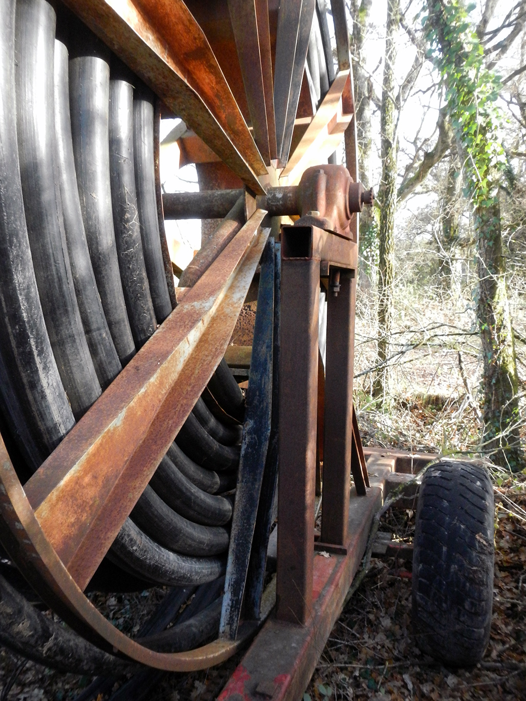

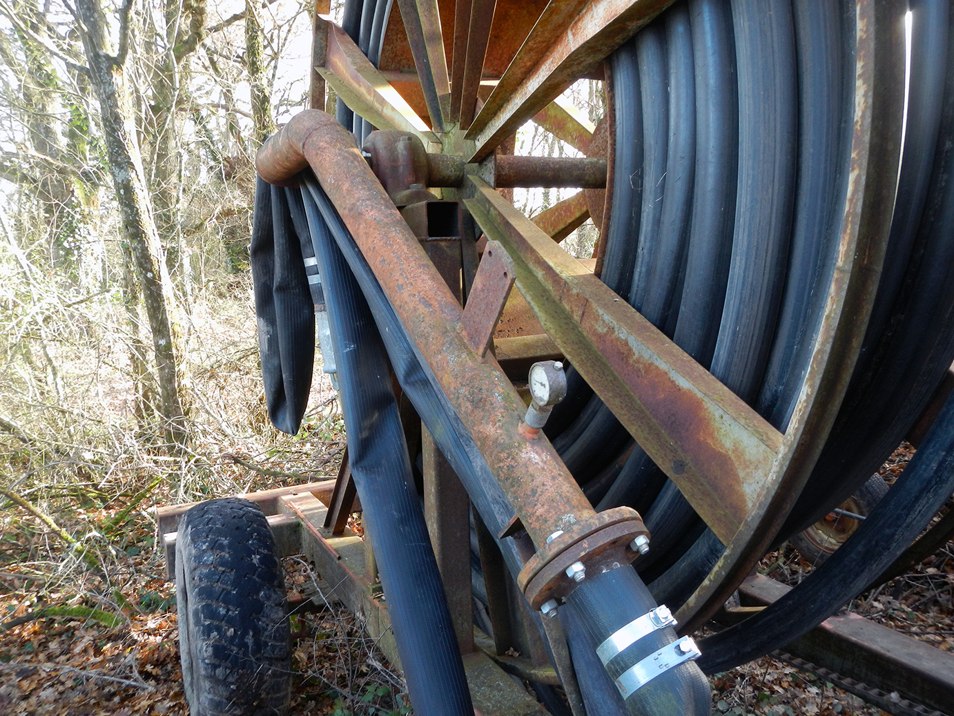

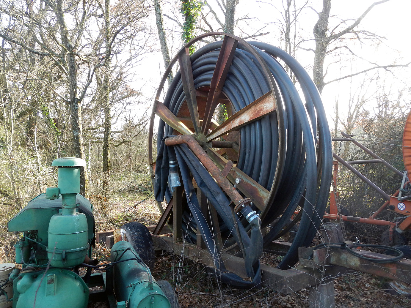

voici un enrouleur modifié par Emmanuel Bourgy, pour pouvoir installer/ranger ses tuyaux seul.
Emmanuel Bourgy est installé depuis 2008 (directement en bio) dans l'Indre près de Mézières-en-Brenne.
Main d'oeuvre : 1 UTH

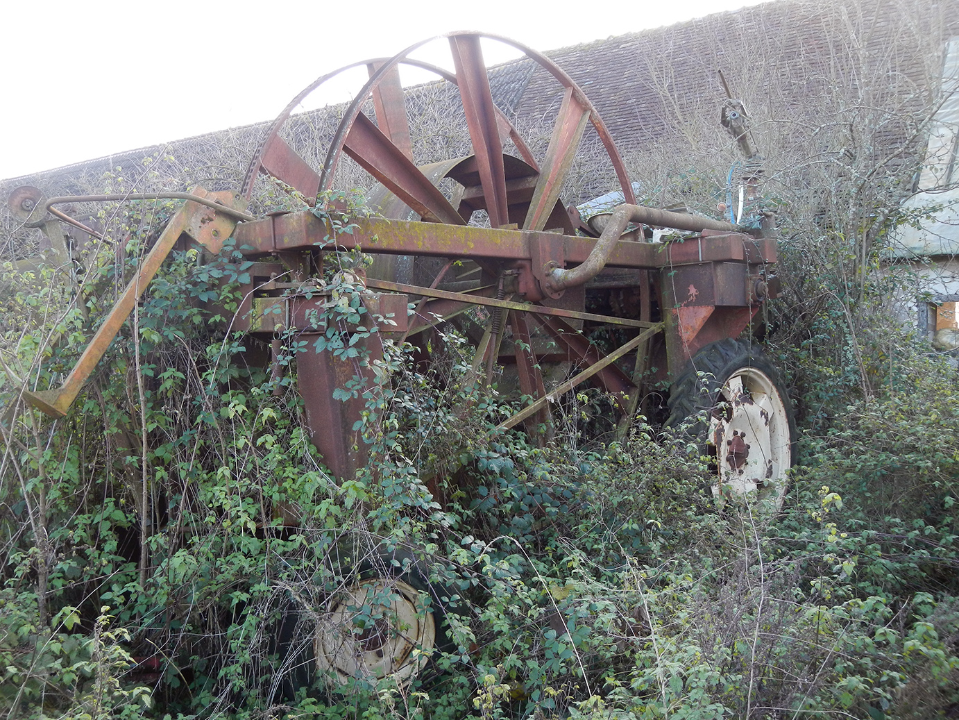

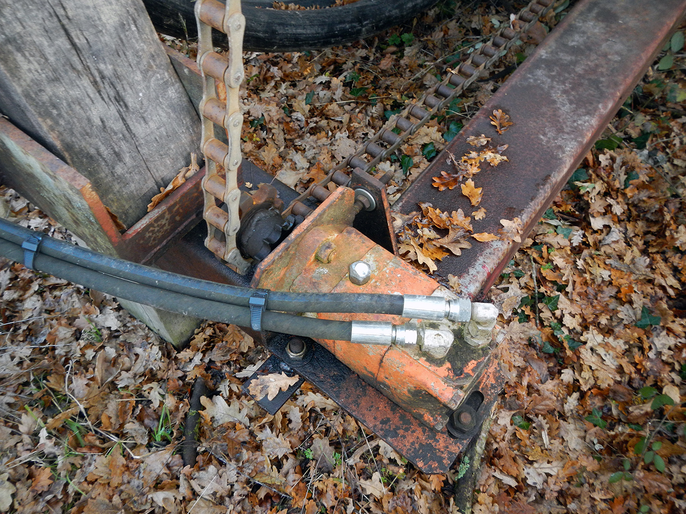

Matériau : Enrouleur automoteur réformé avec moteur 2CV (première photo), profilés.
Construction : fabrication de la remorque, puis renversement et élévation de la bobine (dont l'axe n'est plus retenu par le haut, mais posé sur des arches soudées au bâti de la remorque).
Capacité : 300m de tuyau.
Cout minime : de tels enrouleurs reformés se trouvent à 500-1000€
