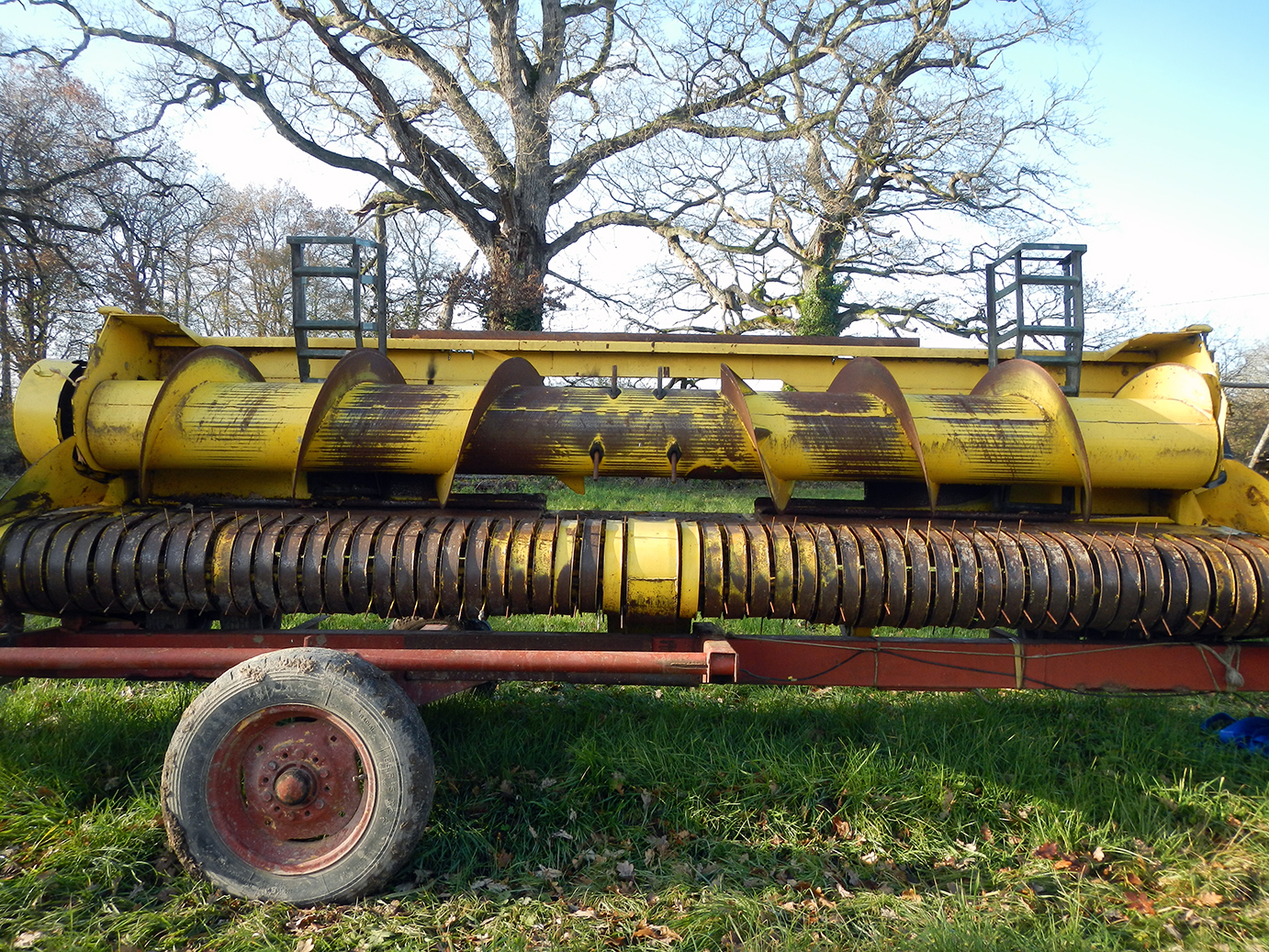

voici une adaptation faire par Emmanuel Bourgy d'un pick-up John Deere pour moissonneuse New Holland. Ceci permet d'enlever la fonction "barre de coupe" de la moissonneuse.
Emmanuel Bourgy est installé depuis 2008 (directement en bio) dans l'Indre près de Mézières-en-Brenne.
Main d'oeuvre : 1 UTH
L’intérêt agronomique de cette adaptation réside dans la récolte de trèfle en porte graine. Le trèfle incarnat en graine fait des pompons très volatiles, ce qui engendre une grande perte des graines si on le récolte à maturité. L'idée d'Emmanuel est donc de faucher le trèfle quand il est vert, le laisser arriver à maturité au sol puis le ramasser avec le pick-up.
Le système peut aussi être utiliser pour ramasser des haricots ou des pois.
Coût : 1000€ les trois pick-up (une bonne occasion)

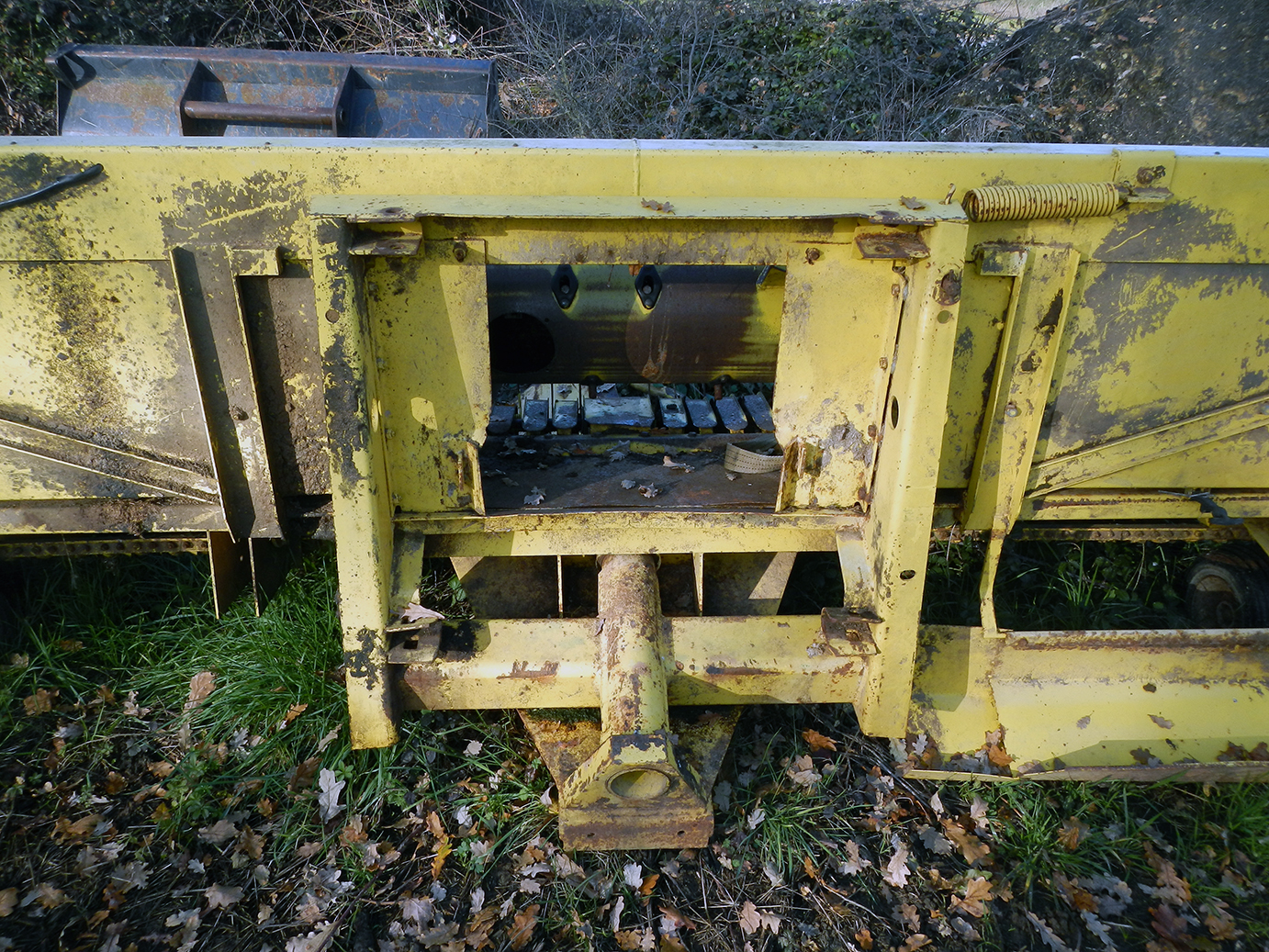

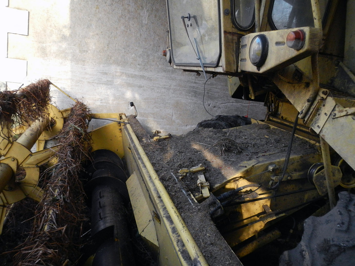

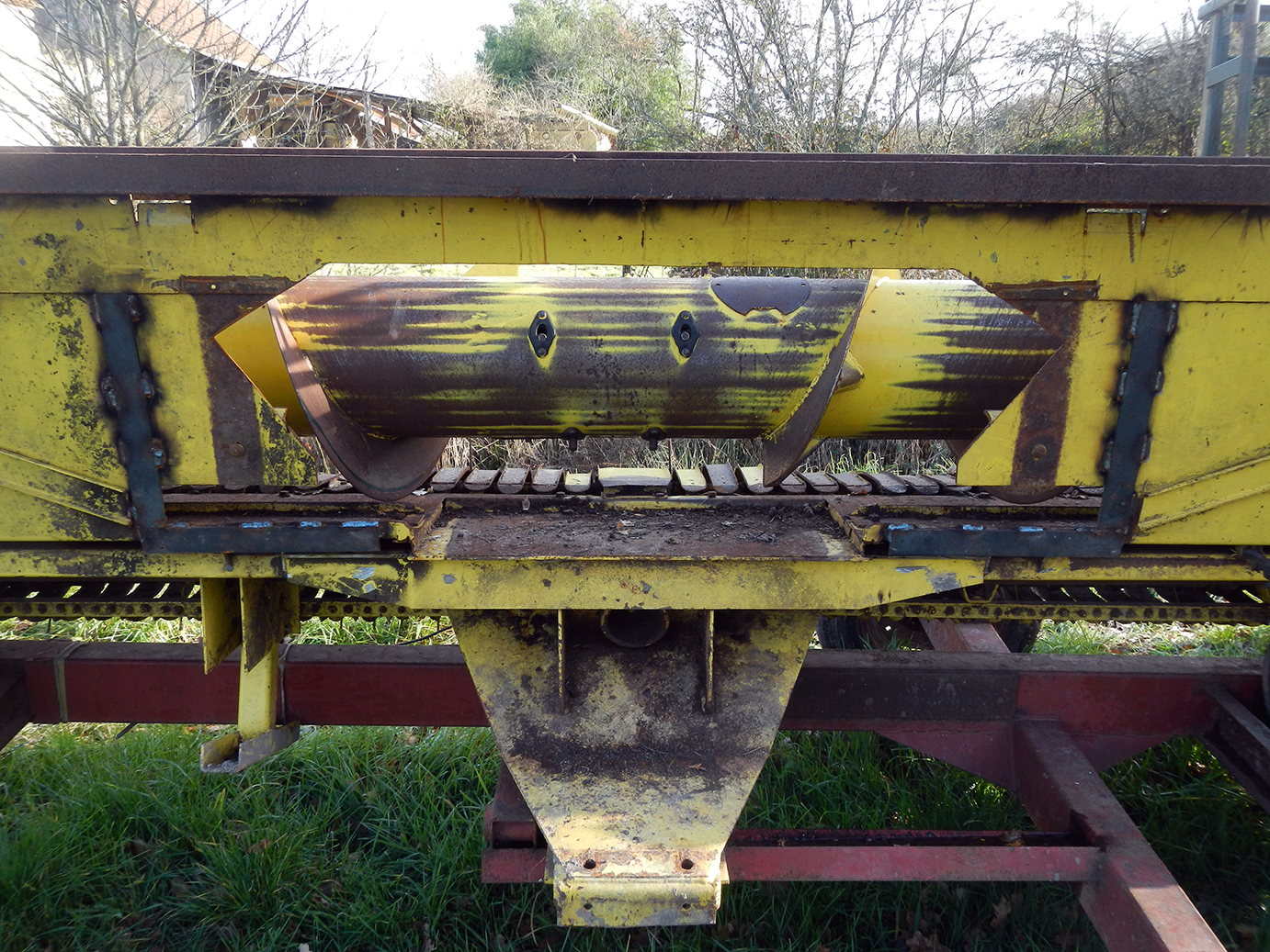

Construction : les modifications effectuées sont juste faites pour que le pick-up s'adapte sur la moissonneuse : agrandissement à l'entrée du convoyeur, renforts, renvoi de la prise de force (car l'entrée de la prise de force du pick-up se fait du côté opposé à la sortie de la prise de force de la moissonneuse...).
