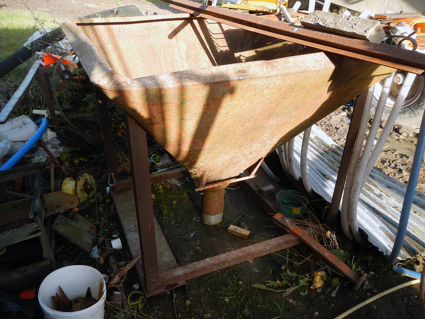

voici une idée de recyclage de trémie de semoir en entonnoir pour Big Bag proposée par Emmanuel Bourgy.
Emmanuel Bourgy est installé depuis 2008 (directement en bio) dans l'Indre près de Mézières-en-Brenne.
Main d'oeuvre : 1 UTH
La trémie est soudée à un châssis auquel s'accrochera le Big Bag à remplir par des mousquetons.

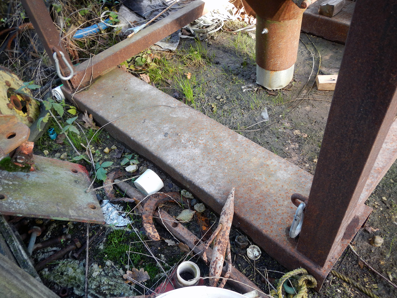

La base du châssis est équipée de tôle pliée destinées à accueillir la fourche d'un lève palette.
