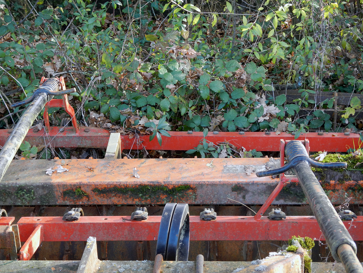

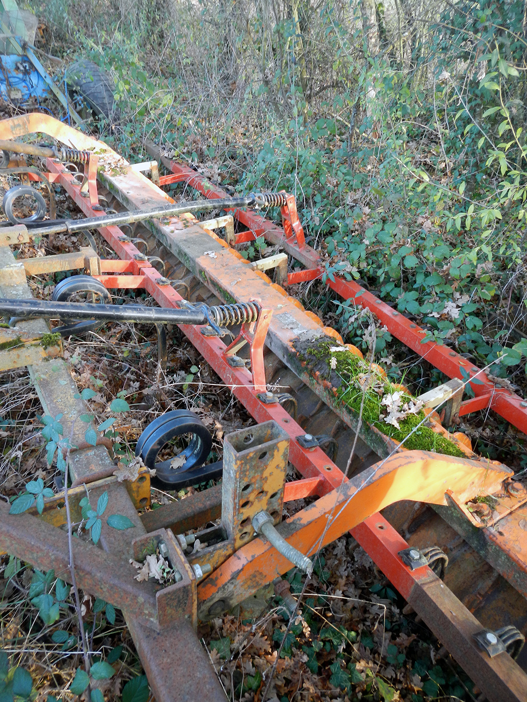

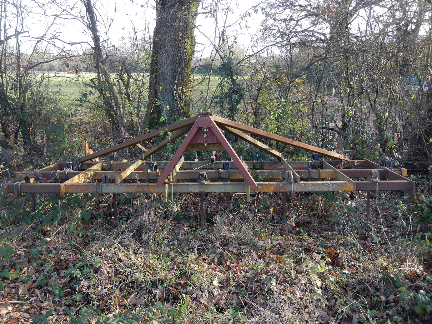

voici une transformation d'un canadien HUARD réalisée par Emmanuel Bourgy.
Emmanuel Bourgy est installé depuis 2008 (directement en bio) dans l'Indre près de Mézières-en-Brenne.
Main d'oeuvre : 1 UTH
Modifications apportées :
Le châssis de base a été rallongé de 3m à 4m, avec les renforts nécessaires vers le troisième point.
A la base de ces renforts sur les rallonges de 50cm on trouve des bouts d'UPN pour soutenir un rouleau Paker.
Deux peignes ont été rajoutés:
Le premier, devant le rouleau Paker, est en deux parties de même longueur, pivotant par rapport au bâti et réglable en hauteur (et agressivité des dents) par deux tendeur à lanterne soudés sur les renforts rajoutés.
Le second peigne est d'une seule longueur, fixé par pivots sur le rouleau Paker et réglable de la même manière par un tendeur qui se reprend au milieu de la derrière poutre du châssis.
Des socs pattes d'oie de 36cm ont été montés (montage Burgot) sur les quatorze dents double spires.
Les pattes d'oie scalpent de 2 à 5 cm de profondeur, donc l'outil travaillant superficiellement il peut se passer assez vite.
Le rouleau Paker appuie, tasse et conserve une rugosité du terrain.
Les peignes permettent de niveler, et de tirer la végétation coupée en surface pour l'exposer au soleil.
L'outil n'étant pas à sa version définitive, il reste quelques modification à lui apporter:
Il faudrait remplacer les dents double spires par des dents rigides. Parce que problème de la dent double spire devant des racines de rumex ou des touffes de ray grass, c'est qu'elle se décale sur le côté et ne scalpe pas cette partie. Pour se figer sur une ligne, cette dent assez élastique a besoin de travailler en profondeur. Or ici ce n'est pas le but.
