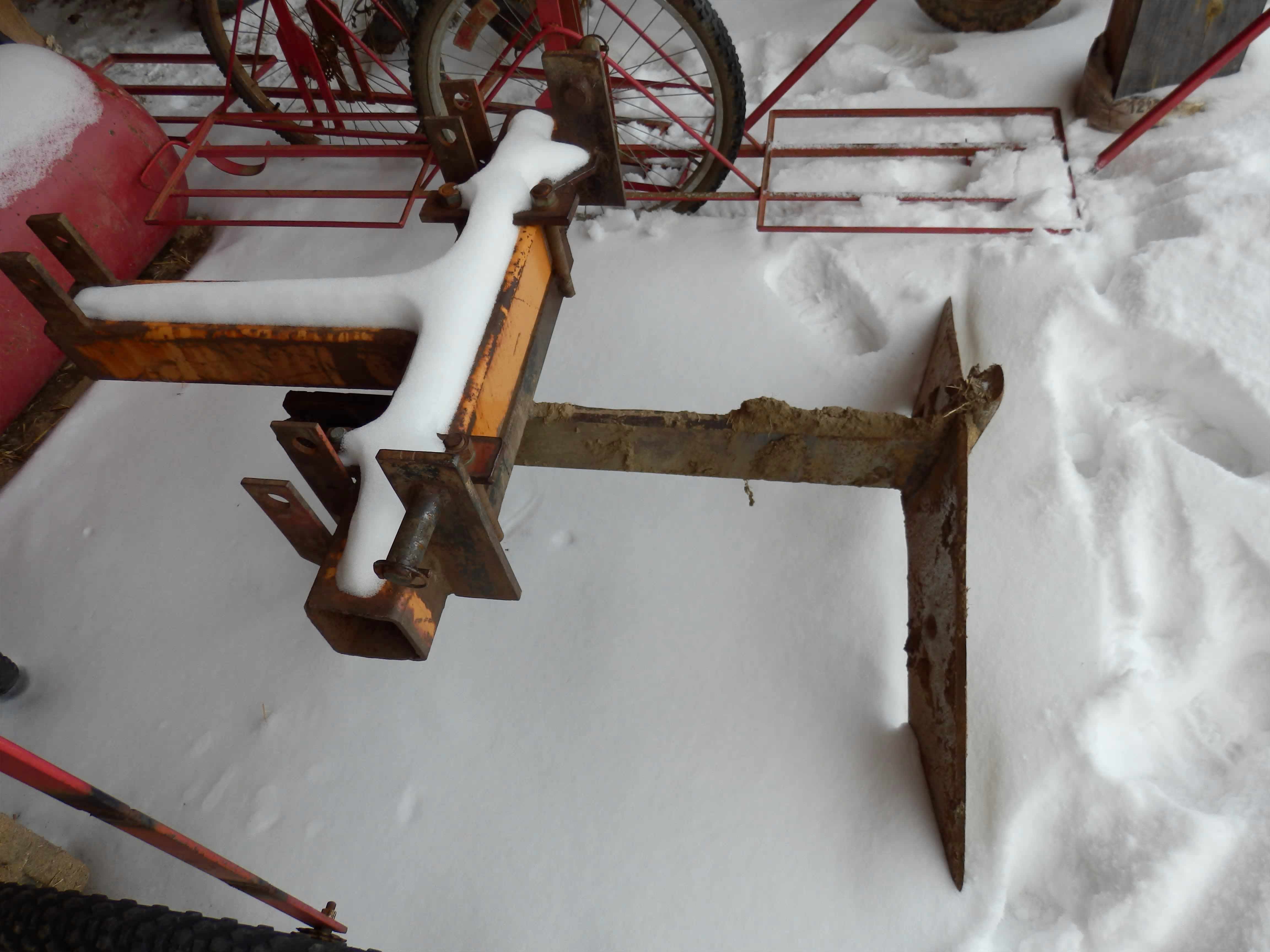

Voici une souleveuse très simple et peu tirante pour les terres légères (mais à voir dans des terres plus lourdes). La grande patte d'oie soulève toute la largeur de la planche. Si la culture est en trois rang , la conduite est décalée pour passer le long de la ligne médiane.
Ce système peut être une solution pour ne pas déstructurer les allées comme avec les souleveuses classiques!??
PS :Il faut un peu d'imagination pour faire fondre la neige. D'autre photos plus estivales suivront.
A bientôt, Joseph
