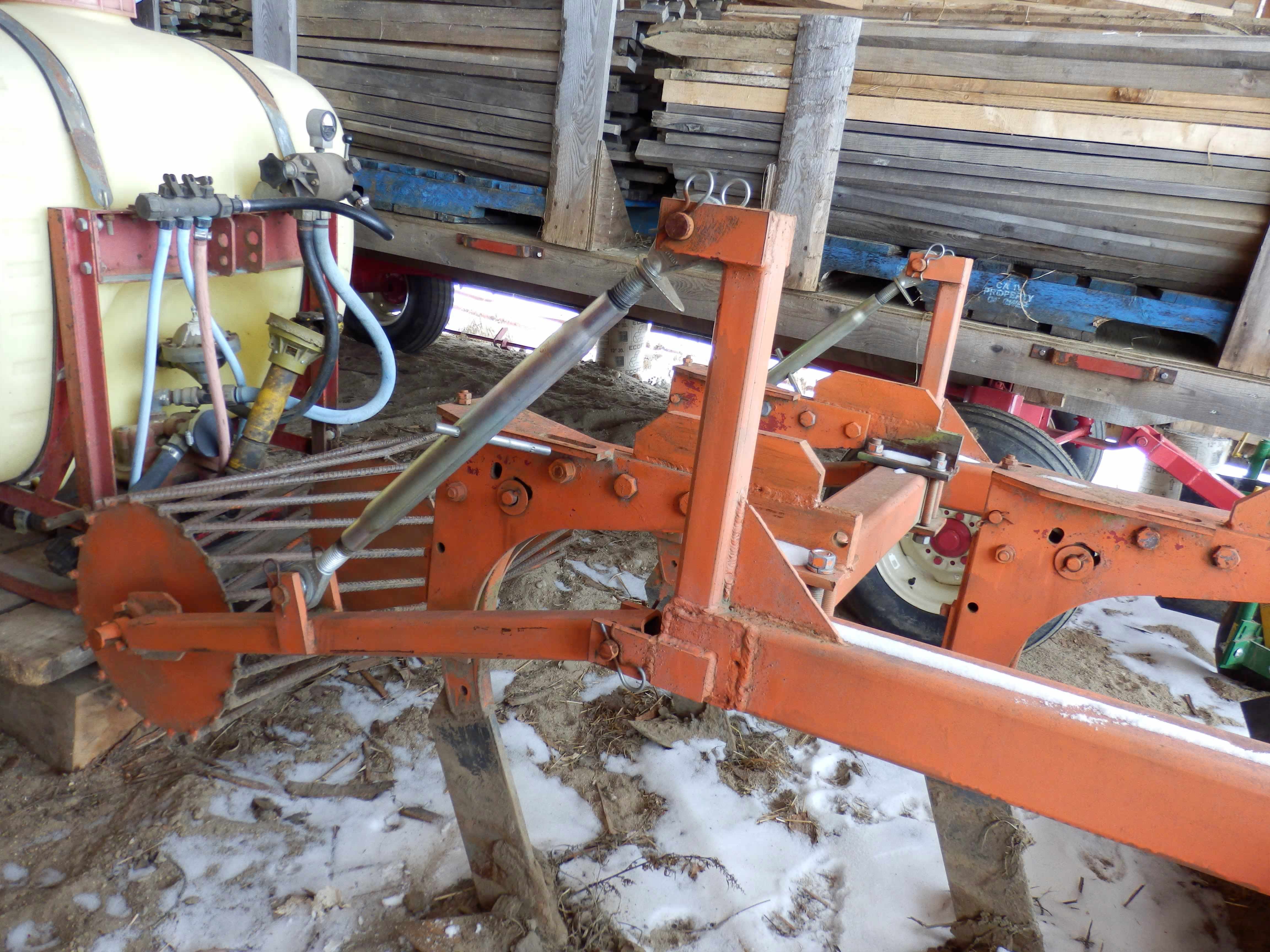

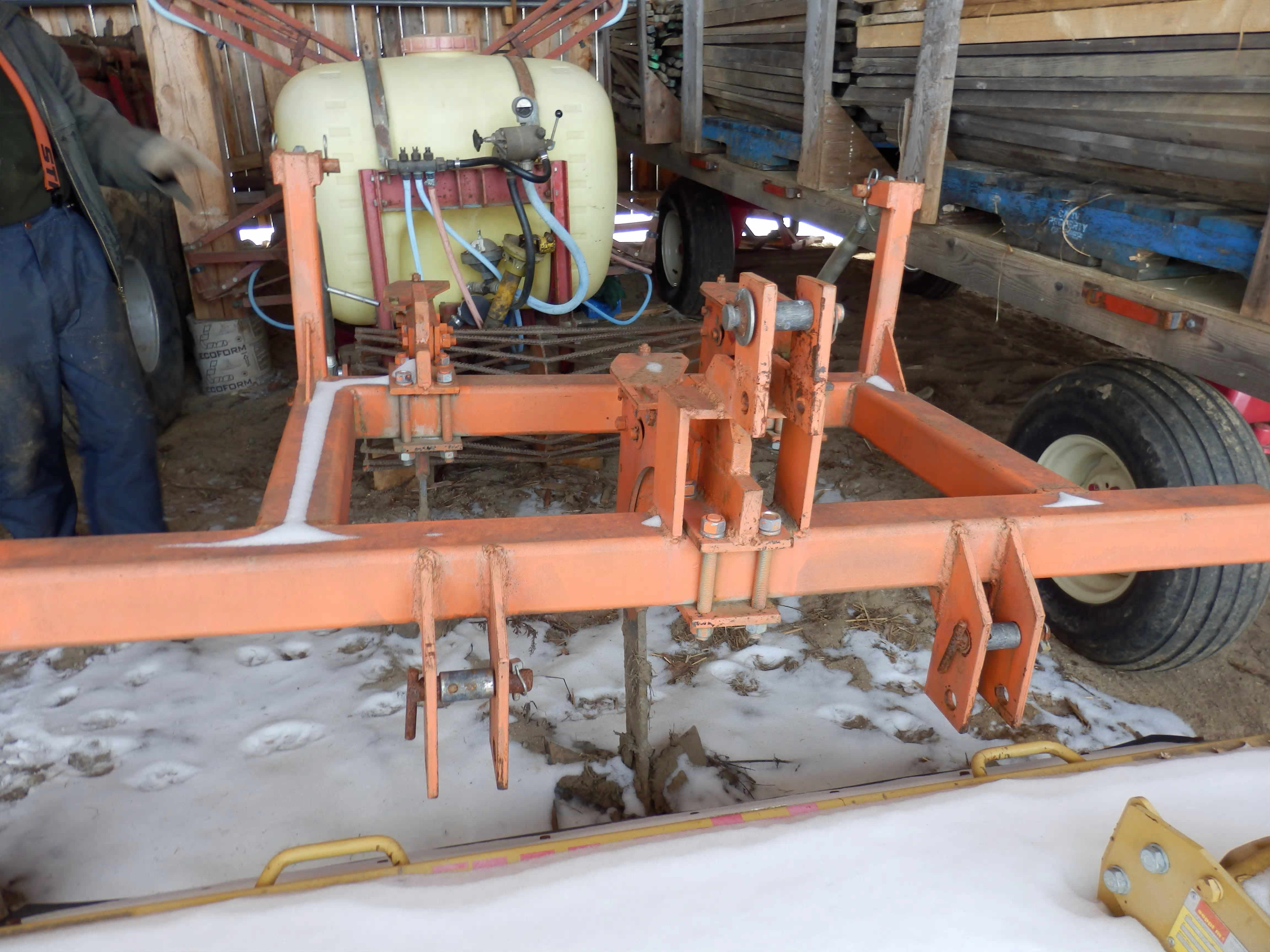

Au vallon des sources cet outil est utilisé pour le reprise des terres en alternative à la charrue à une profondeur de 25/30 cm avec un Control de la profondeur par le rouleau cage. Trois pattes d'oie ameublissent le sol une fois par an sans le retourner.

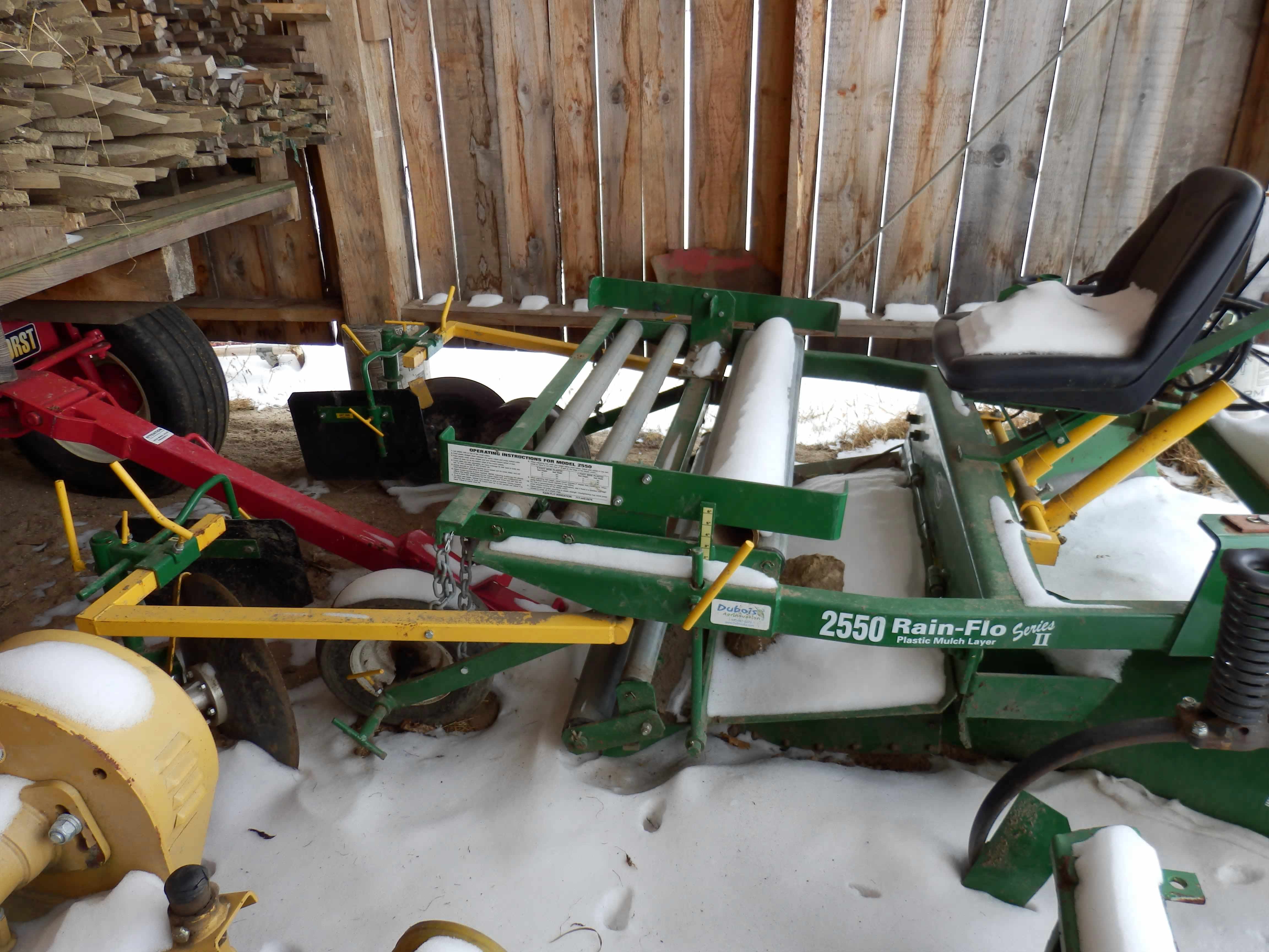

Il ne travaille pas derrière les roues pour ne pas déstabiliser les futures allées. Dans une terre facile comme c'est le cas au vallon des sources sur certaines parcelles, le passage d'un tracteur équipé de le bineuse à cage suivi (ou non) du rouleau cage suffit à tracer et préparer la planche. De même , la "plancheuse-dérouleuse" peut monter et pailler une planche directement après un" décompactage" quand la terre est belle.

Le soc central n'est pas présent sur les photos. La dent s'insère directement entre les deux UPN se le boulonne de la même manière que les autres dentsbackrooms game
