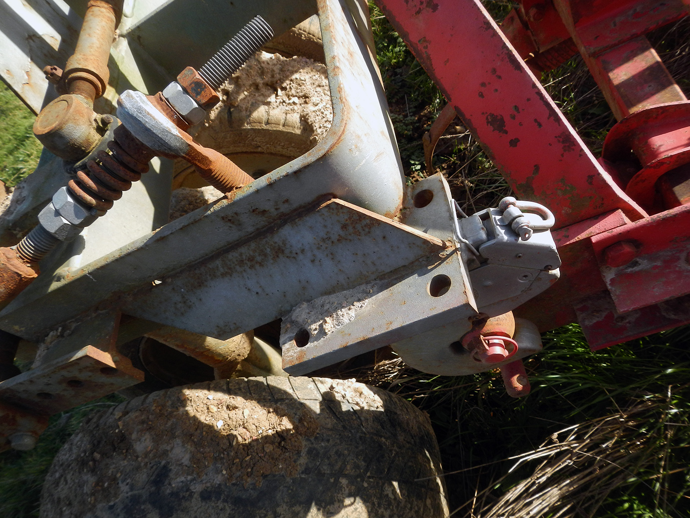

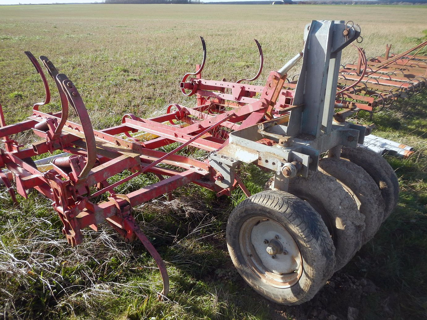

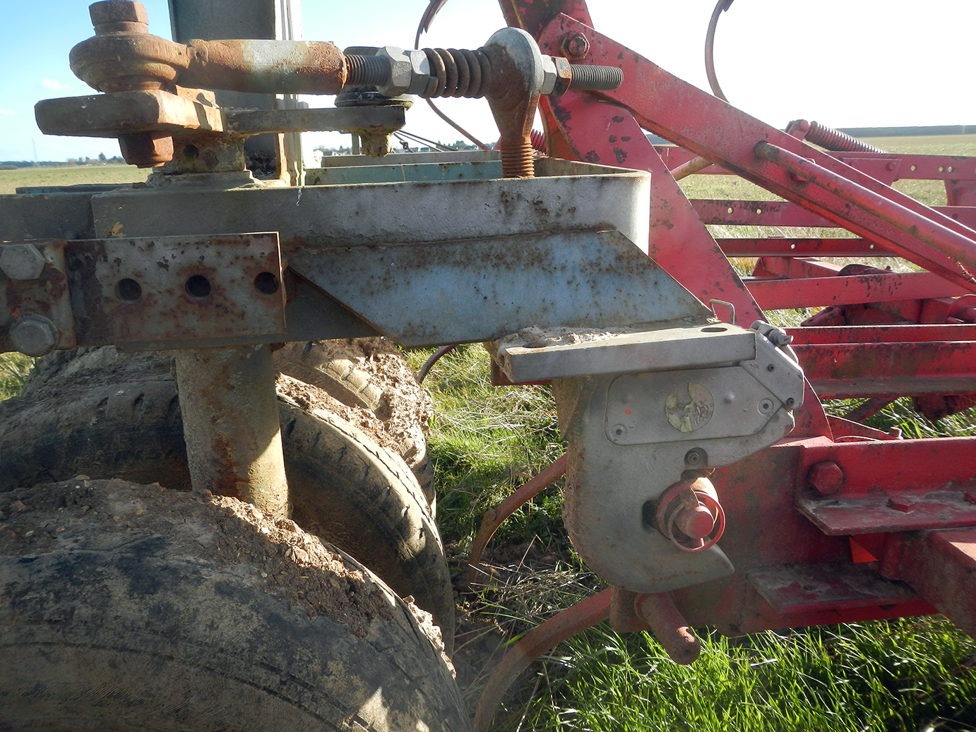

voici l'adaptation d'un tasse avant sur un vibro, réalisée par Michel Mercier, céréalier dans l'Eure-et-Loire.
Surface : 268ha
UTH : un seul (+ un saisonnier quand il faut)
Sol : limon, gravier (silex)
Culture avec labour (retour au labour lors de son passage en bio en 2010). Mais quelques parcelles sans labour: cette année 30ha de blé qui semblent prometteur (au 07/02/2014).
La volonté d'ajouter un tasse avant au vibroculteur est d'avoir un tassement de la terre le plus uniforme possible sur la largeur de l'outil. De chaque côté du tasse avant ce seront les roues du tracteur qui feront ce travail.
Les dents du vibro ont été inversées afin qu'il puisse être attelé à l'avant du tracteur, laissant ainsi l'attelage arrière pour une herse rotative combinée à un semoir. Ce passage à plusieurs outils se fait après le labour.
Sur le tasse avant n'ont été rajoutées que les mâchoires pour l'attelage du vibro et les tôles en parallélogramme en renfort.
