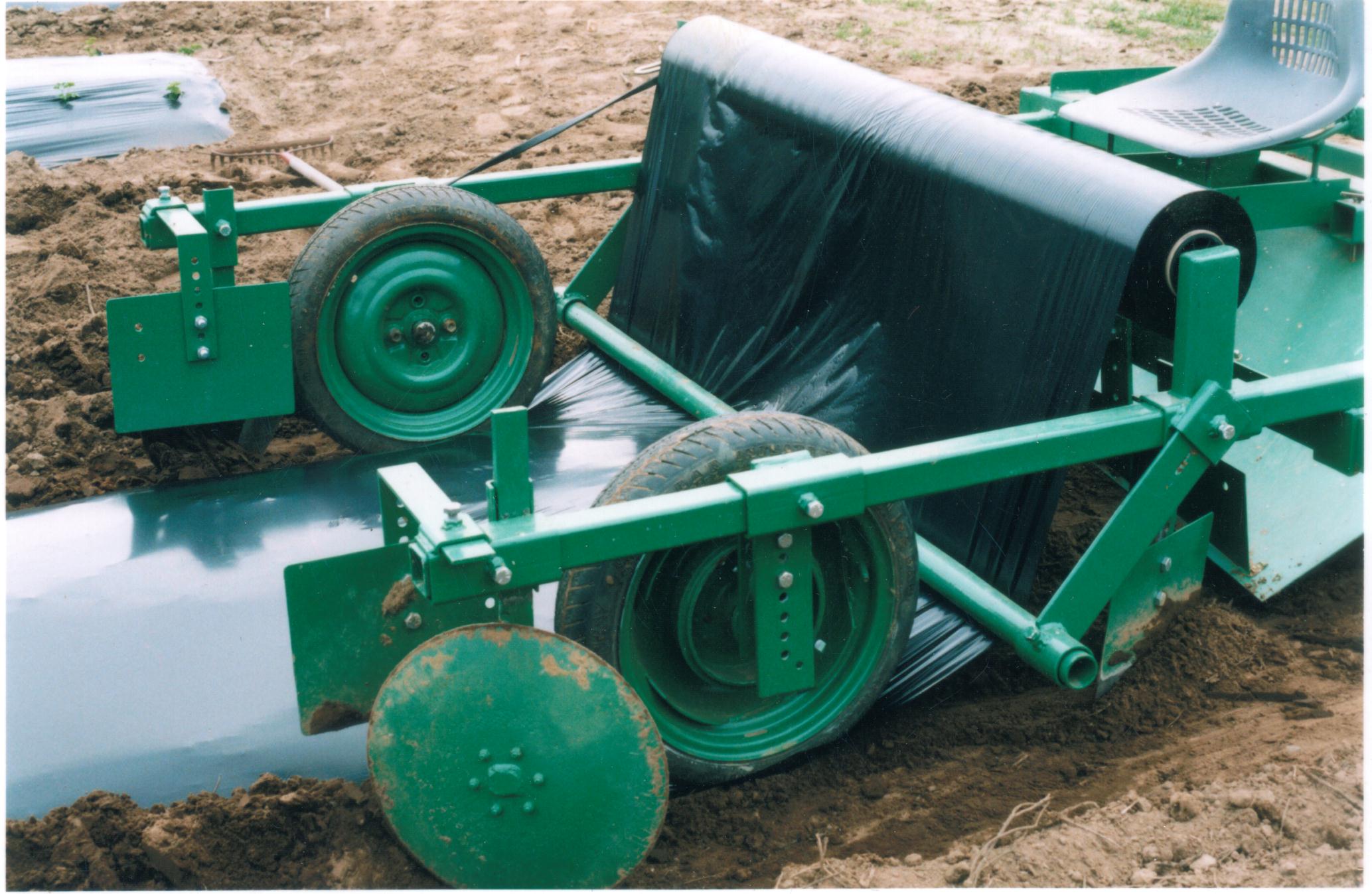

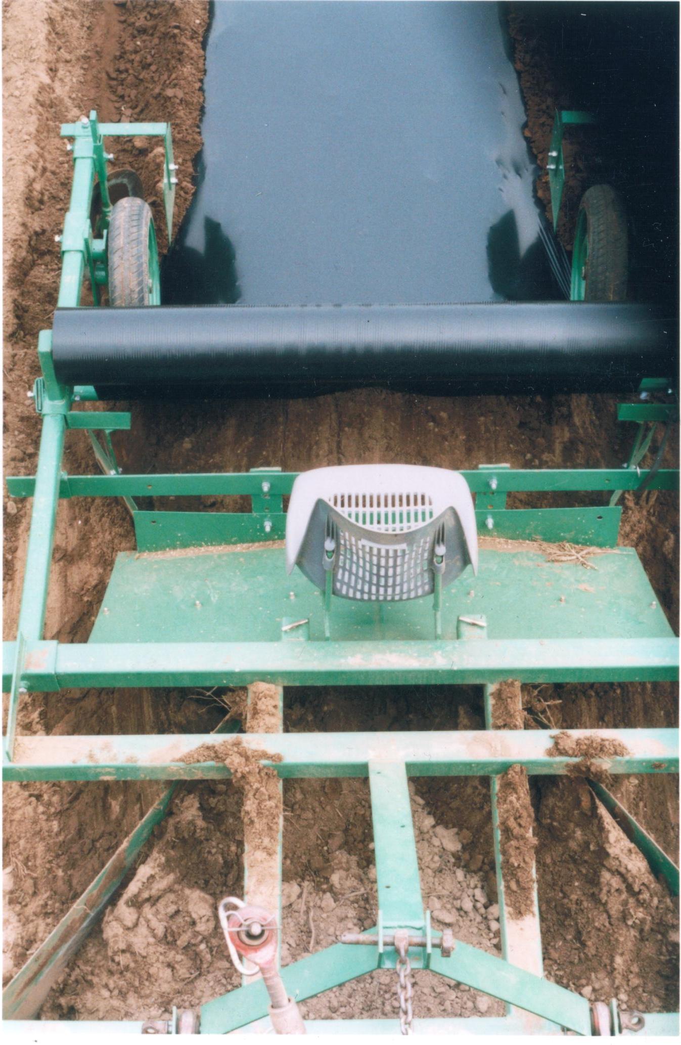

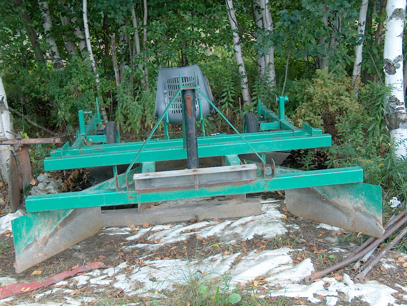

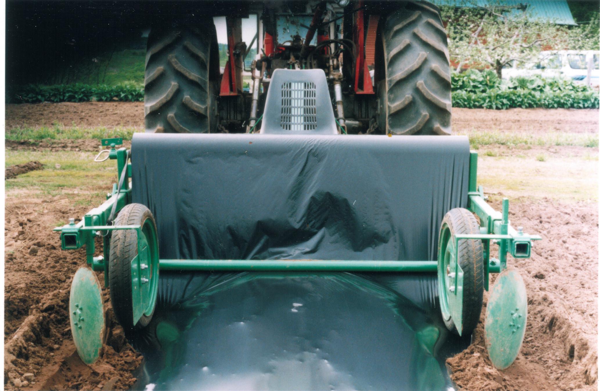

Les plancheuse-dérouleuses sont très utilisées au Québec pour monter une planche et la plastifier dans la même opération avec un matériel très simple et accessible techniquement et économiquement. l'outil est facilement autoconstructible mais il est sans doute plus adapté aux terres faciles et sans trop de cailloux.
L'exemple présenté a été construit par Daniel de la ferme d'Osiris qui produit des plantes aromatiques transformées sur place avec toute une chaîne de conditionnement et de séchage autoconstruite.
Faites savoir si ce genre de matériel vous intéresse pour envisager une modèlisation et un tutoriel pouvant aider son appropriation.
