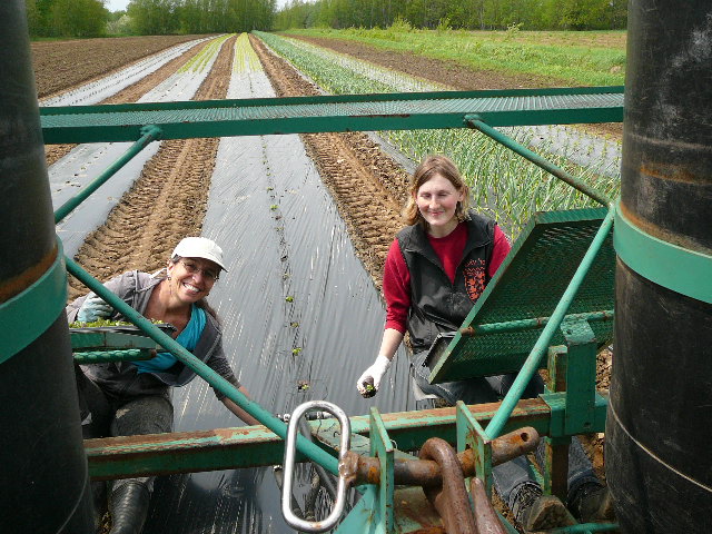

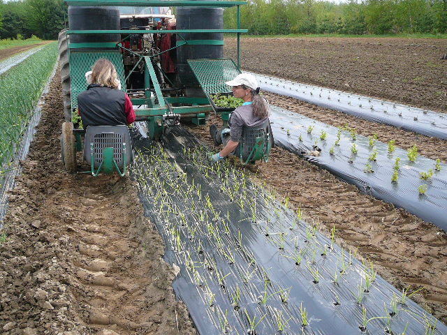

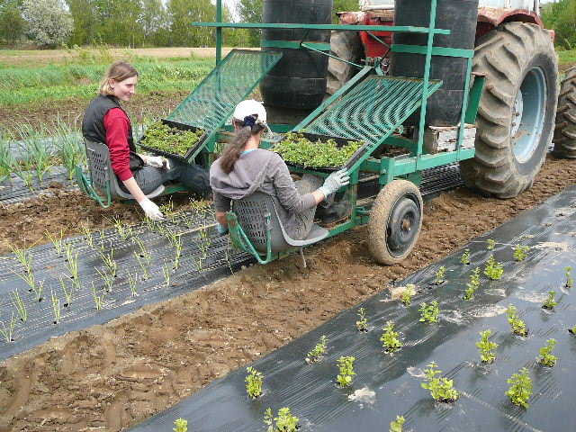

Voici un outil d'assistance de plantation avec roues à eau pour un apport ciblé sur les plants au moment de la plantation sécurisant la reprise et économisant ainsi un tour d'eau. C'est le type de planteuse le plus utilisé au Québec dans les petites et moyennes tenues maraîchères. Daniel, de la ferme d'Osiris, a entièrement autoconstruit cet outil pour faciliter la plantation des plants d'aromatiques sur paillage plastique. Mais l’outil peut très bien fonctionner sur terre nue et sans doute aussi pour assister une plantation à travers un couvert végétal. La position des planteuses (ou eurs) n'est pas très ergonomique mais plus efficace et moins fatigante que sans assistance. Trois personnes sont nécessaires pour mener le chantier, ce qui peut ne pas être simple pour tout le monde.
A bientôt
Joseph.
planteuse "traîne-fesse" version Québécoise
- mai -june-july 2011 191.jpg (143.11 Kio) Consulté 7177 fois
- mai -june-july 2011 182.jpg (155.38 Kio) Consulté 7177 fois
