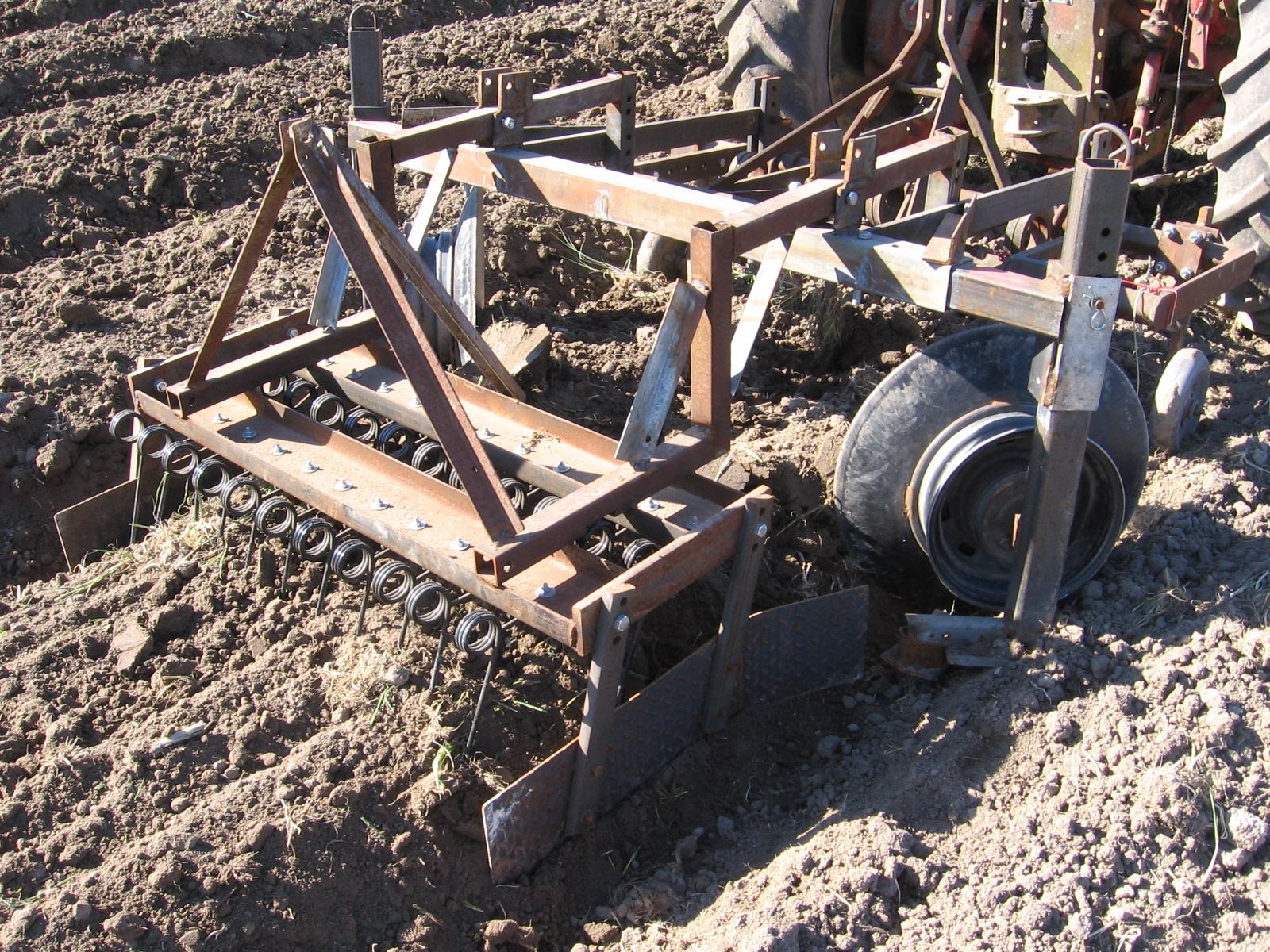

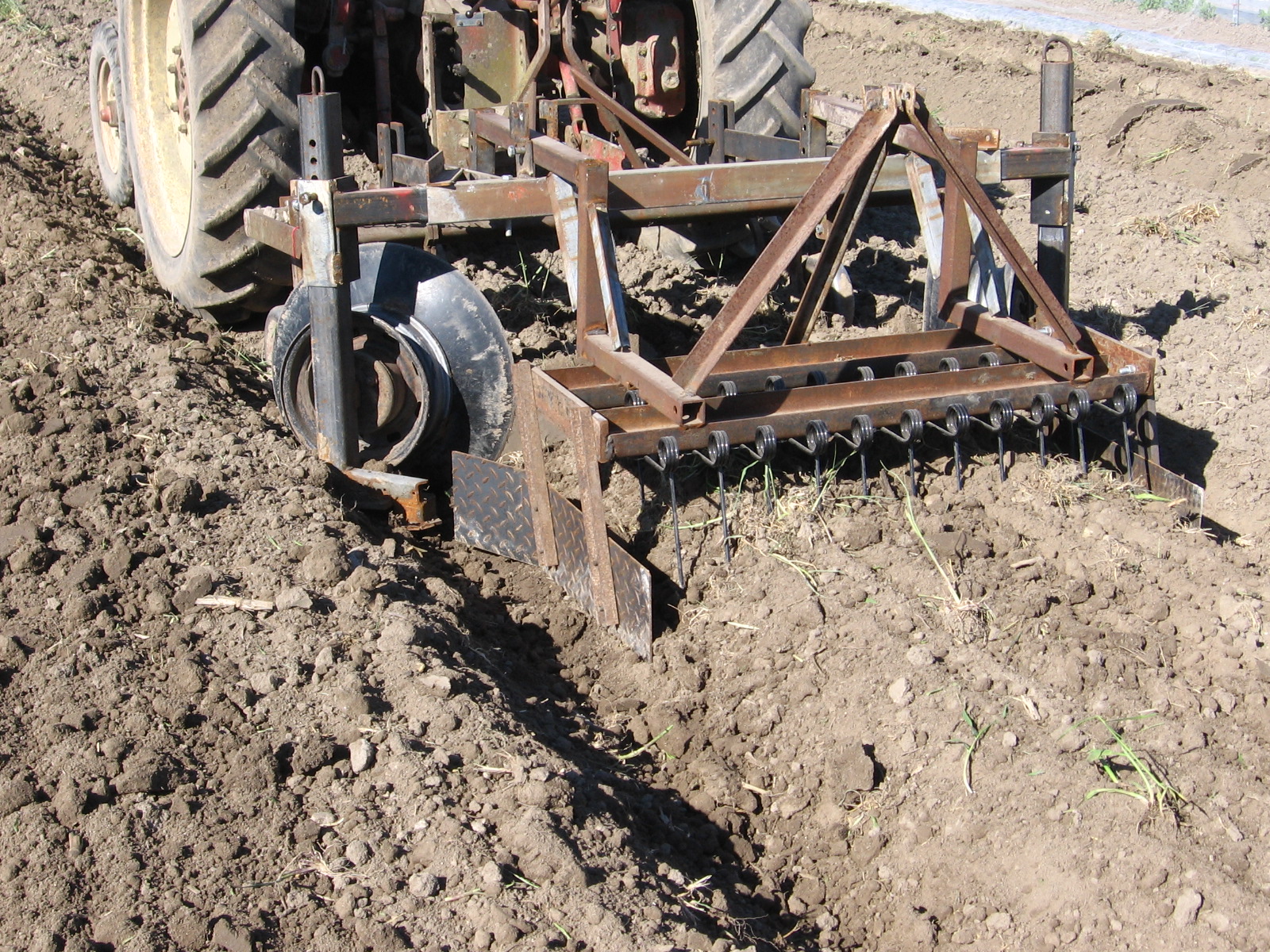

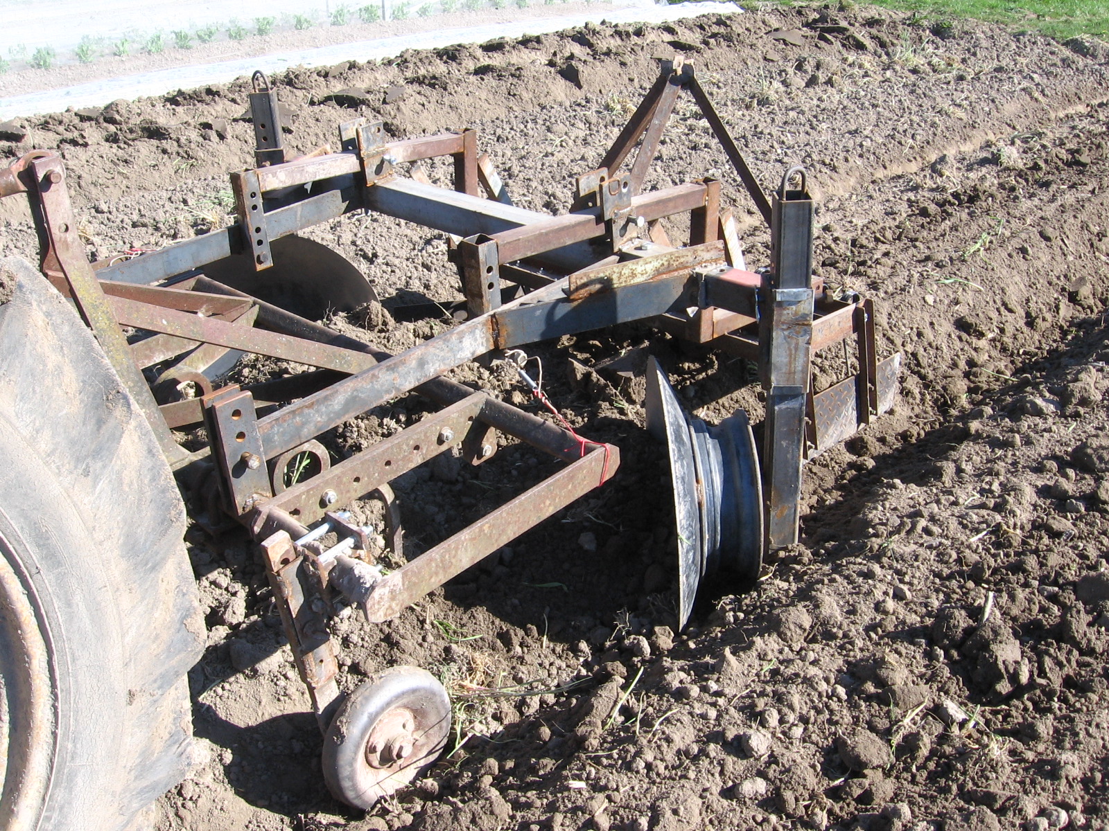

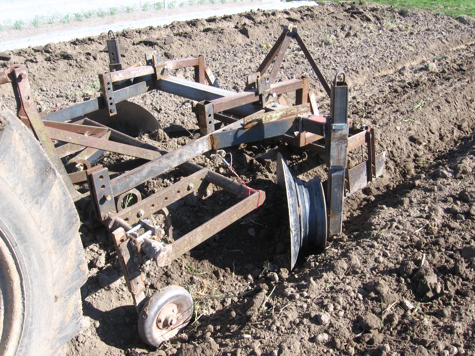

voici un cultibutte construit avec l'aide du Guide de l'Autoconstruction et à partir de matériel de récupération.
Son constructeur est Michel Berrué, maraîcher dans le Loiret (45).

Et bravo pour cette interprétation à base de recyclage. mais à quoi destines-tu le triangle installé au dessus de la herse? Un vérin?
A plus, Joseph.

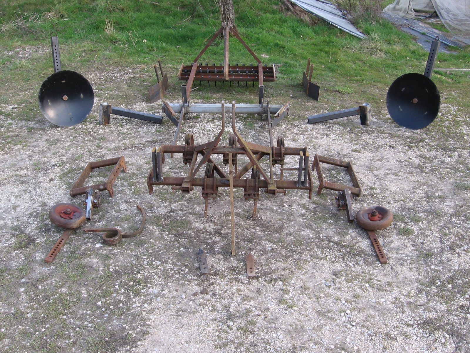

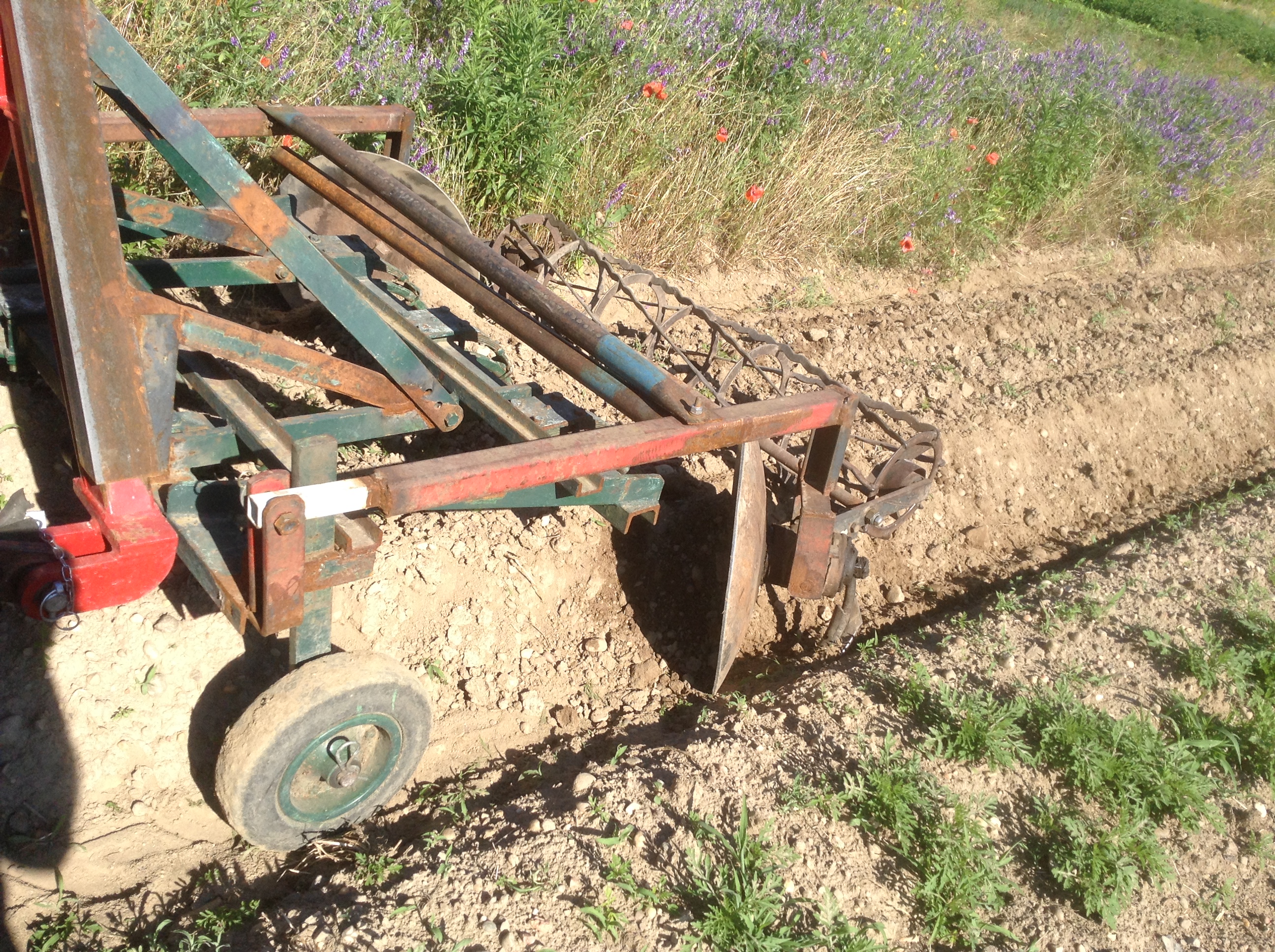

Voici un cultibutte fait aussi à partir d'éléments récupérer de ci de là.
Inspiré directement de l'Atelier Paysan, Fabien a fait avec les moyens du bord. Il l'utilise principalement pour monter ses planches et les maintenir en bonne état (remonter la terre, émietter les mottes...).
Deux petits problèmes : 1 les disques pour remonter la terre ne sont pas concaves, donc ne tournent pas, donc ne remontent pas très bien la terre 2 l'absence de plaque de maintient des planches de part et d'autre de l'outil fait que les planches se forment un peu moins bien...

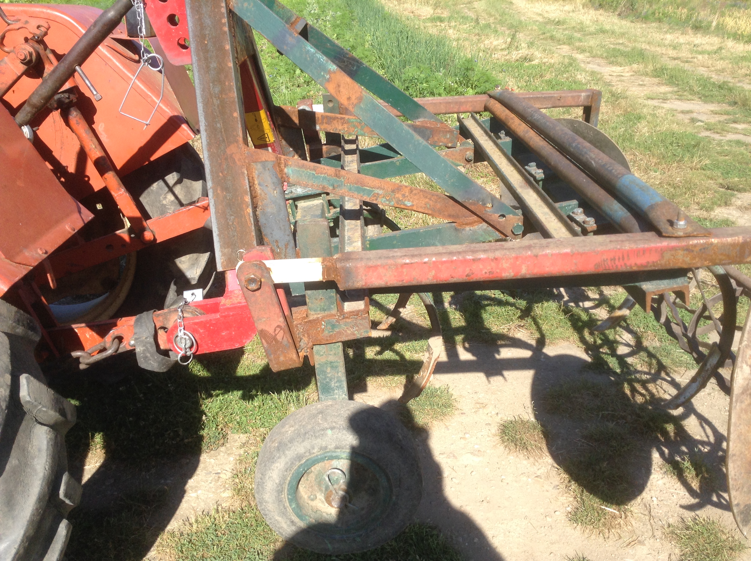

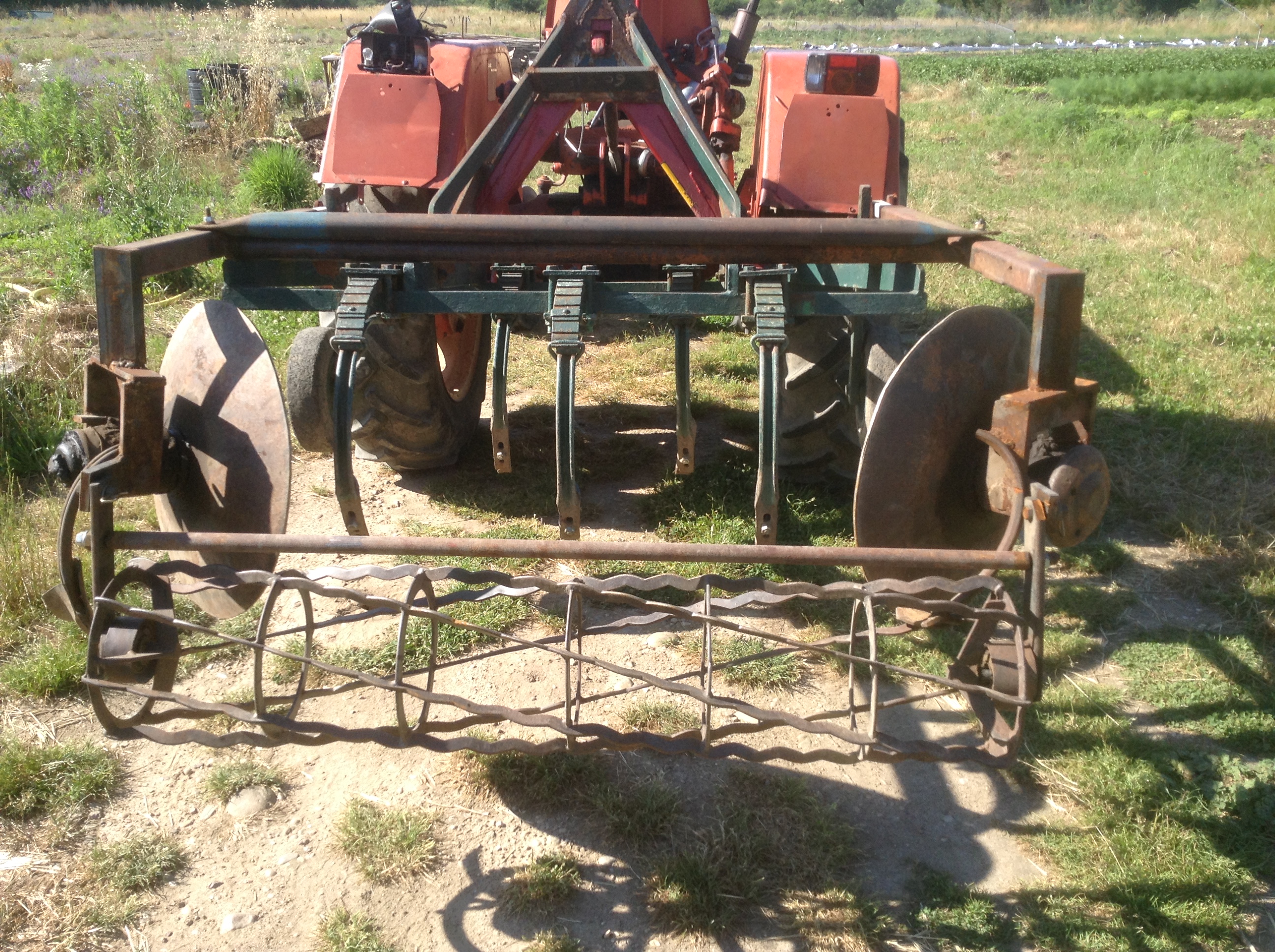

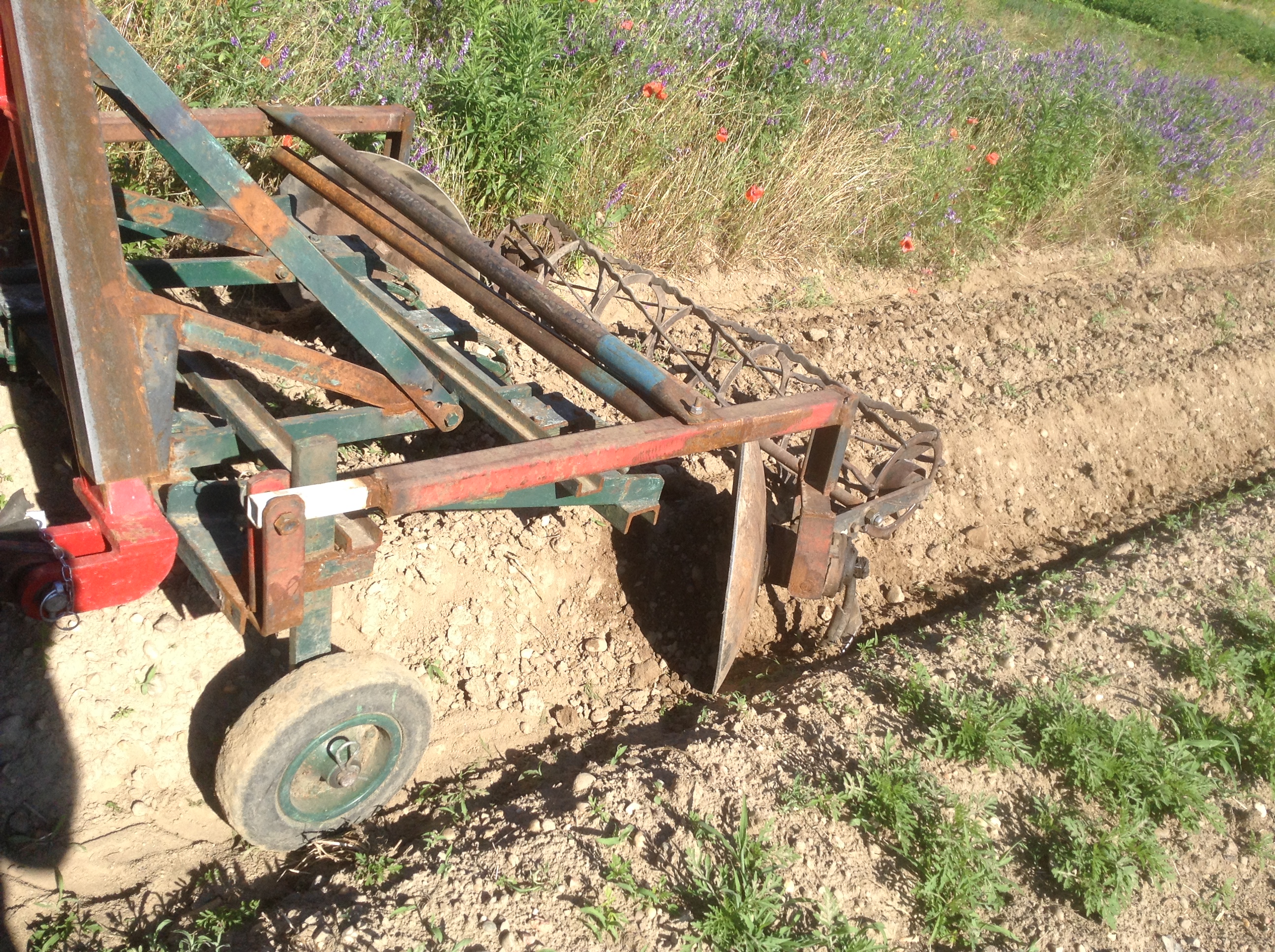

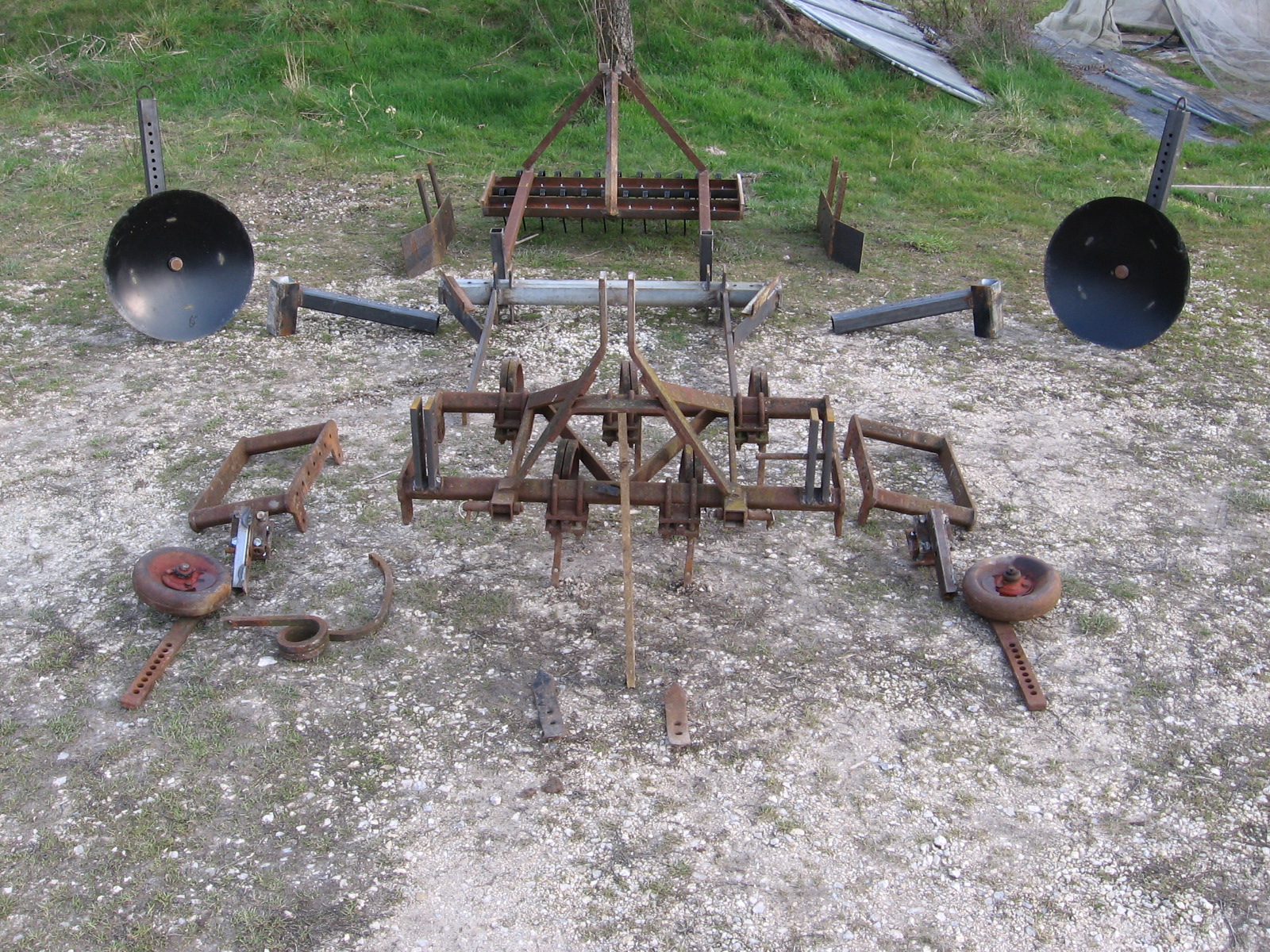

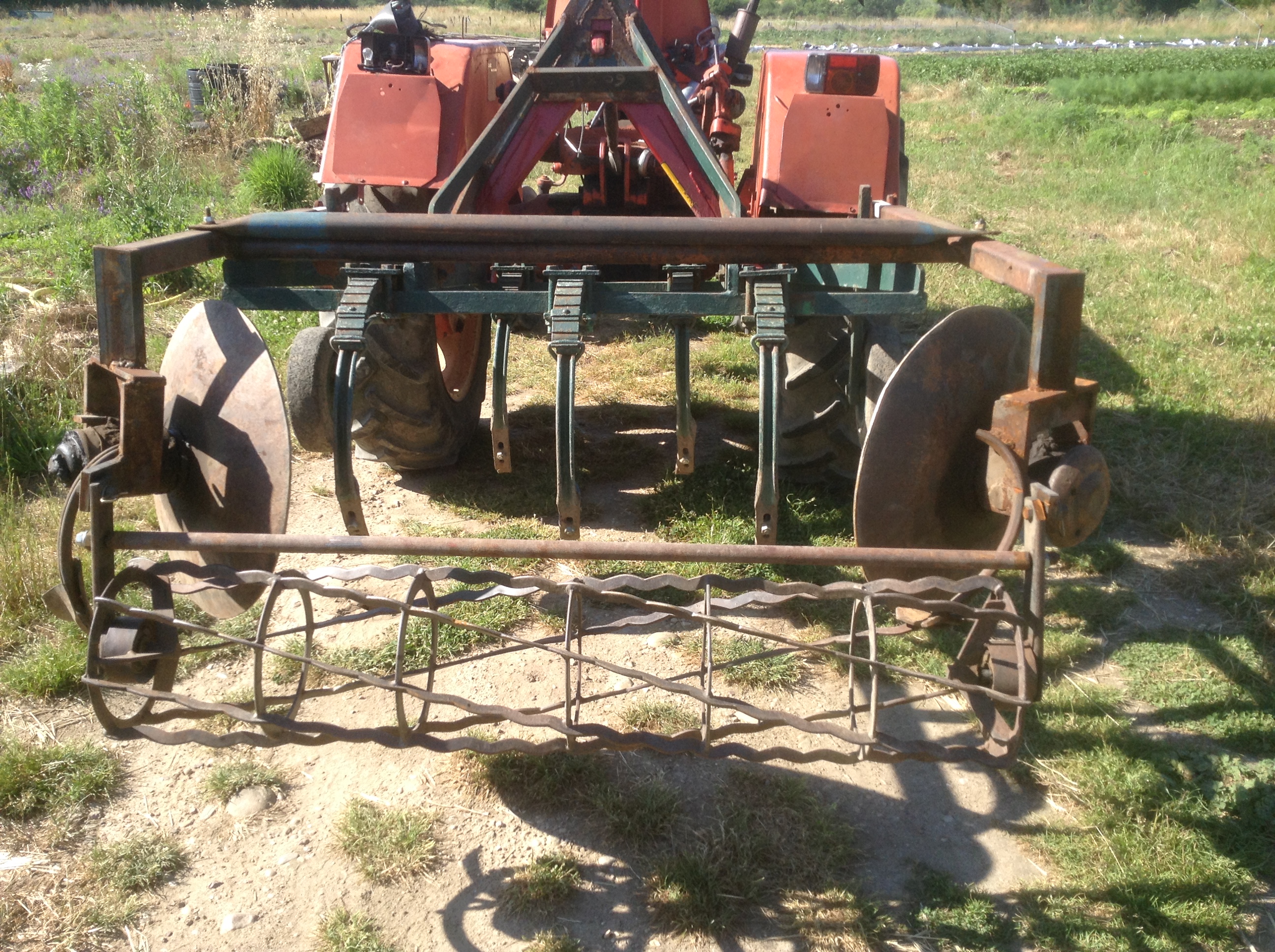

Jean-Noël est en maraichage dans le Rhône sur planches permanentes et a acheté un guide de l'autoconstruction auprès de Joseph, et s'est inspiré des plans pour faire un cultibutte à partir d'un cultivateur. Il a transmis par mail des photos et une brève description que je vous transmet ici !
Les disques avec leurs roulements et paliers ont été récupéré sur un "déchaumeur".
Ils sont au bout de bras libres de mouvements verticaux, mais liés entre eux par une barre transversale qui a déja cassée et que j'ai doublée.
Le cultivateur à été coupé sur la largeur et un triangle femelle de l'atelier Paysans lui a été posé.
La herse arrière pour former le haut de la butte lui semblait trop compliquée à faire. Le rouleau cage avec ses fixations, récupéré sur un canadien convient très bien pour le type de terre dont il dispose, plutôt sableuse.

Je suis curieux de savoir ce que vous avez prit comme roulement et palier pour fixer la gente de roue?
Jean-Noël

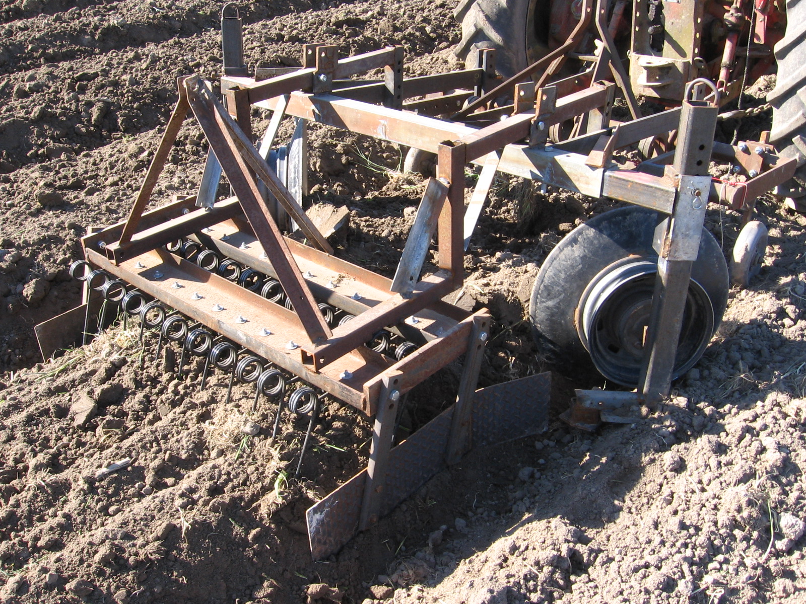

J'apporte ma petite contribution aux cultibuttes à partir de récup.
Je viens de terminer le mien en utilisant un cultivateur et un double rouleaux cage bricolé à partir d'un rouleau de vibro. Je n'ai pas mis de vérin pour contrôler les rouleaux mais des pièces pivotantes et une buttée pour maintenir les rouleaux horizontaux. Le résultat me convient bien et est bien meilleur que lorsque je passais les deux outils l'un après l'autre.
