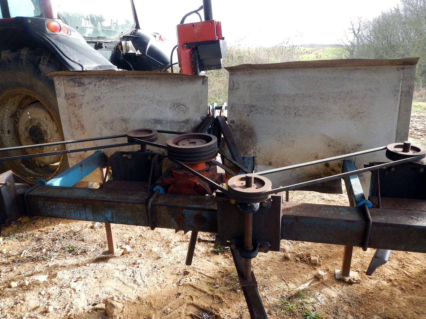

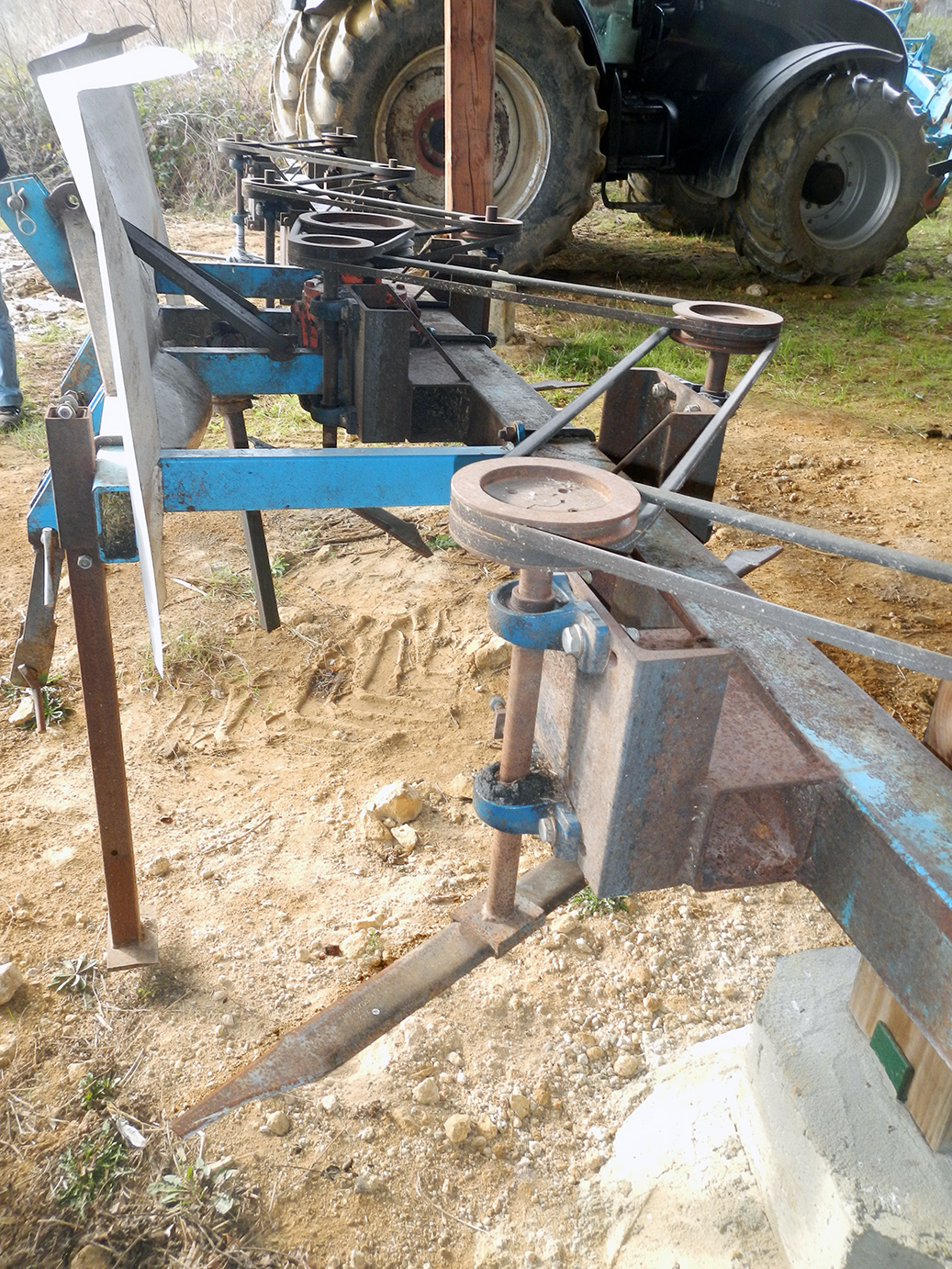

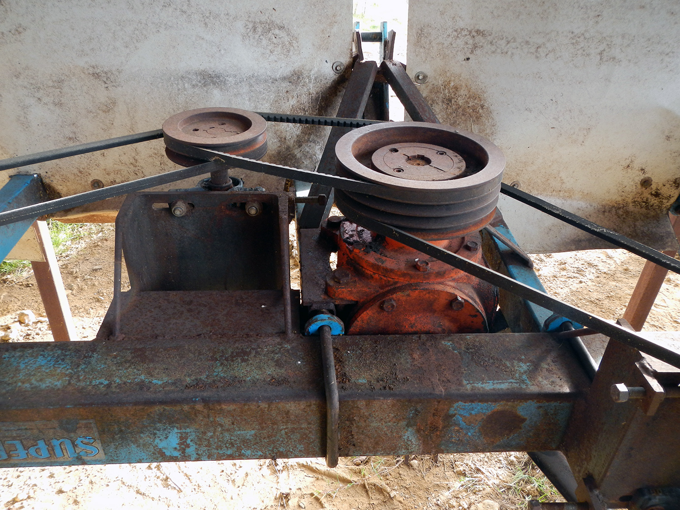

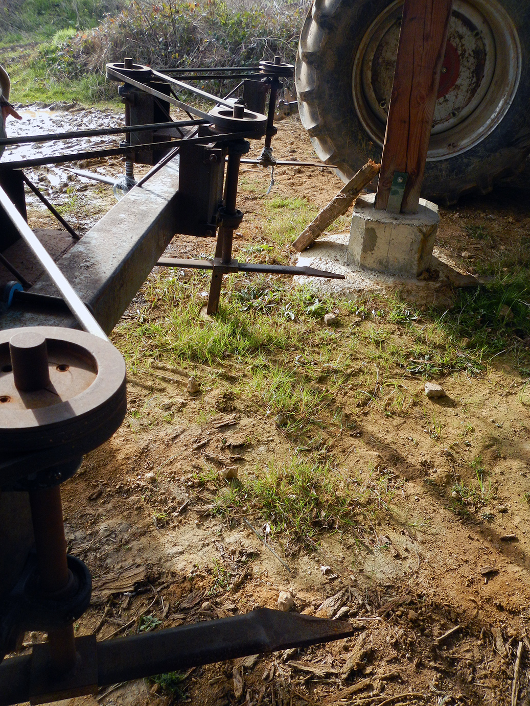

voici une écimeuse réalisée par Arnaud Matringhem, céréalier dans la Vienne (86) en bio depuis 10 ans.
Caractéristiques :
Longueur : 6.5m
Vitesse : 4-5 km/h
Cout : 150-200€ par élément (x10)
Construction :
Matériel : récupération de ferraille. Achat de roulements, lames et courroies (neuves).

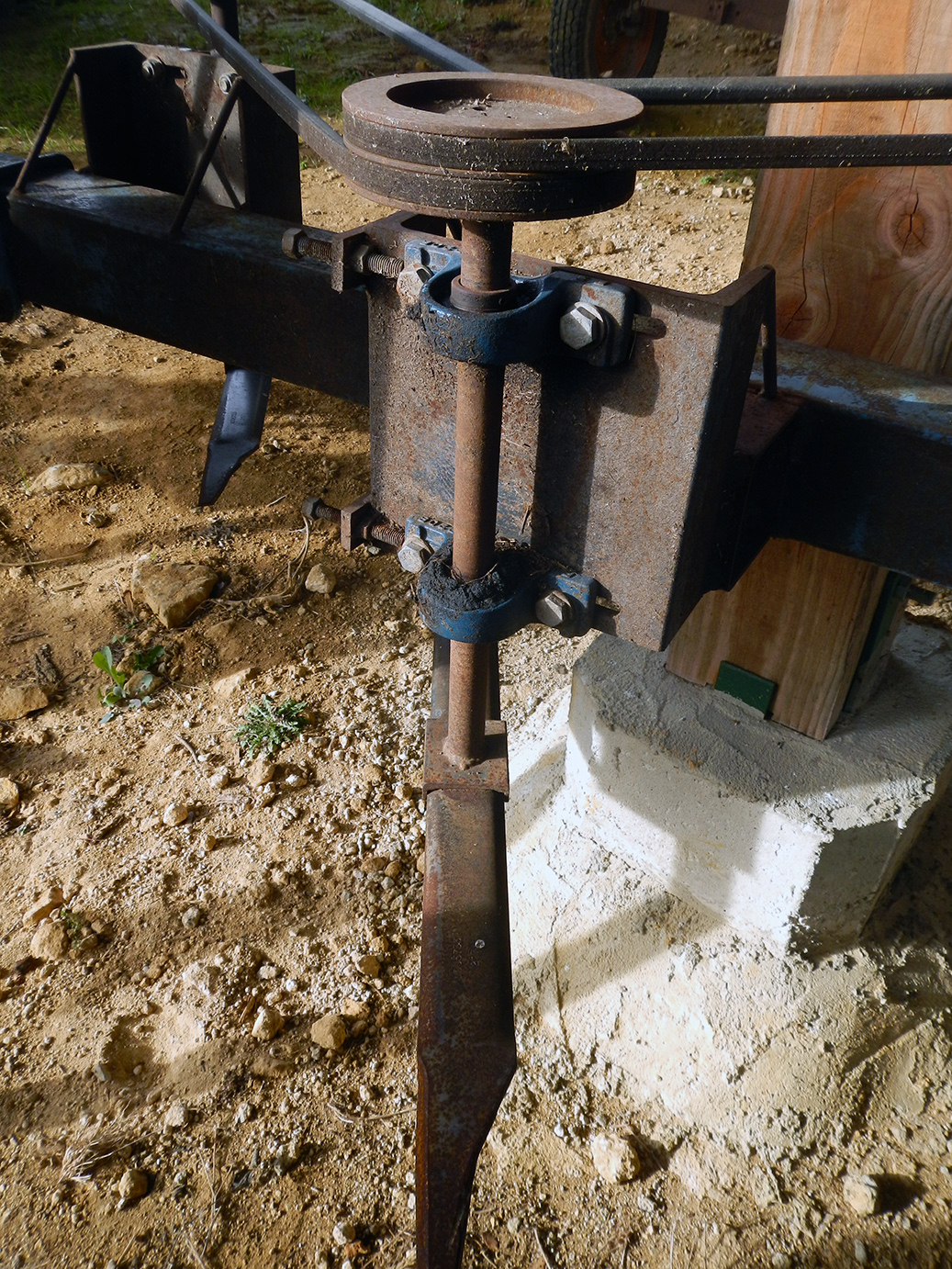

Rajout d'une tôle de protection parce qu'il y a beaucoup de projections vers le pare-brise du tracteur.
Système de tension des courroies : trous oblongs pour la fixation des roulements chapeaux et vis de pression qui va les décaler.
Utilisation sur folle avoine, chardons,…
Branché sur prise de force 1000 tr/min, ne tire pas trop (tourne bien sur 80 chx).
Modifications à apporter :
rajouter un vérin pour contrôler l’inclinaison de l’écimeuse, et assurer un meilleur suivi du profil du sol.
Ecimeuse 6,5m
