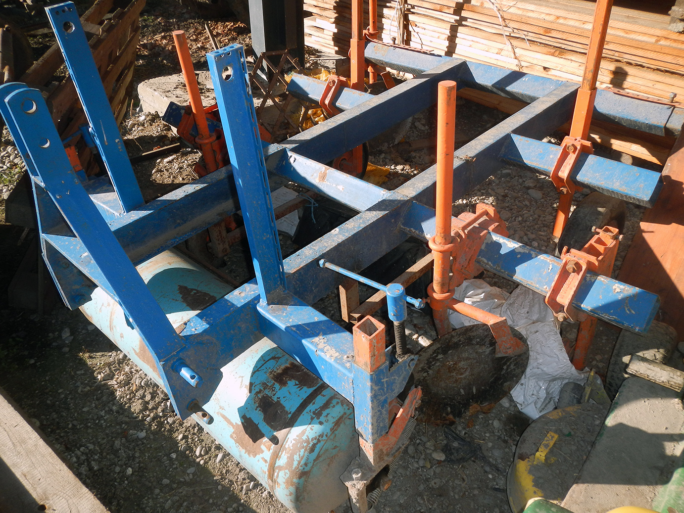

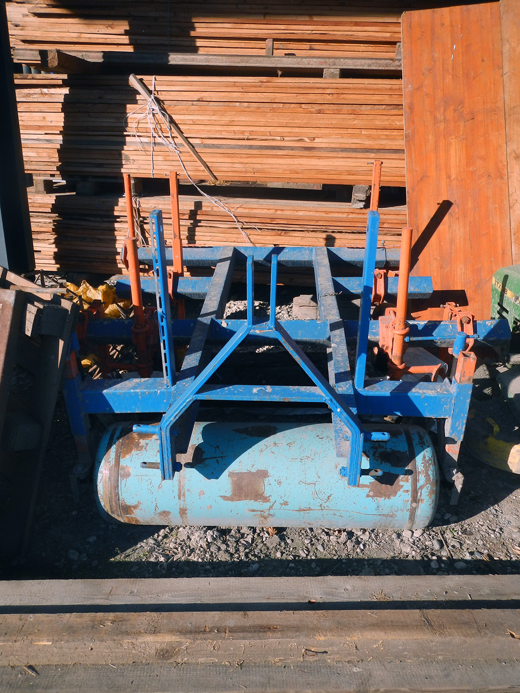

Fabrication :

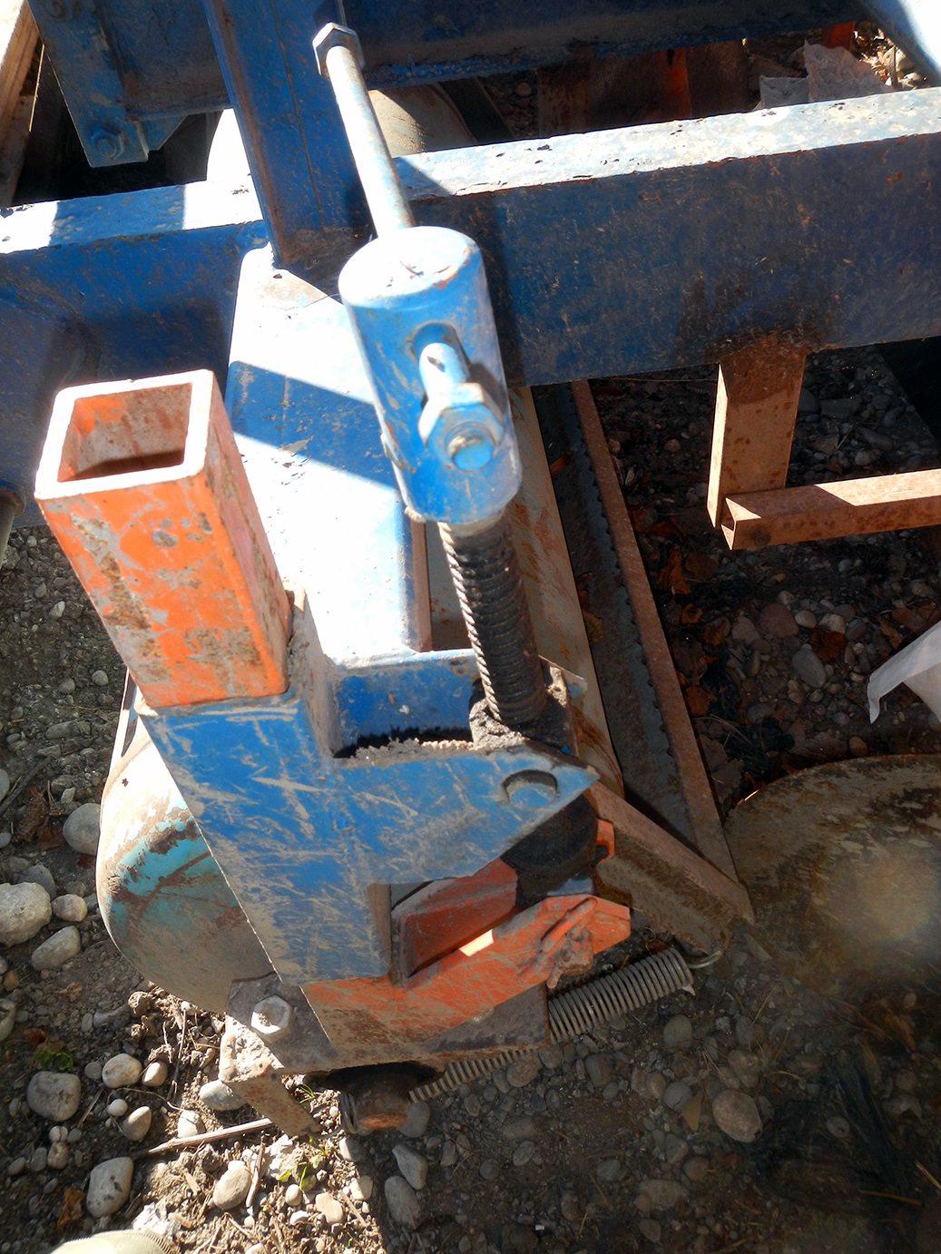

- première poutre. Ajout d'un rouleau sur les glissières à manivelle pour damer. Une cornière montée sur ressort fait office de racleur.

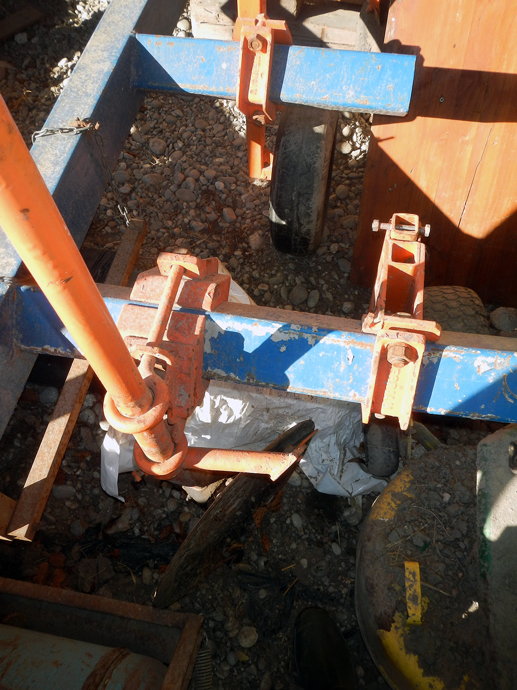

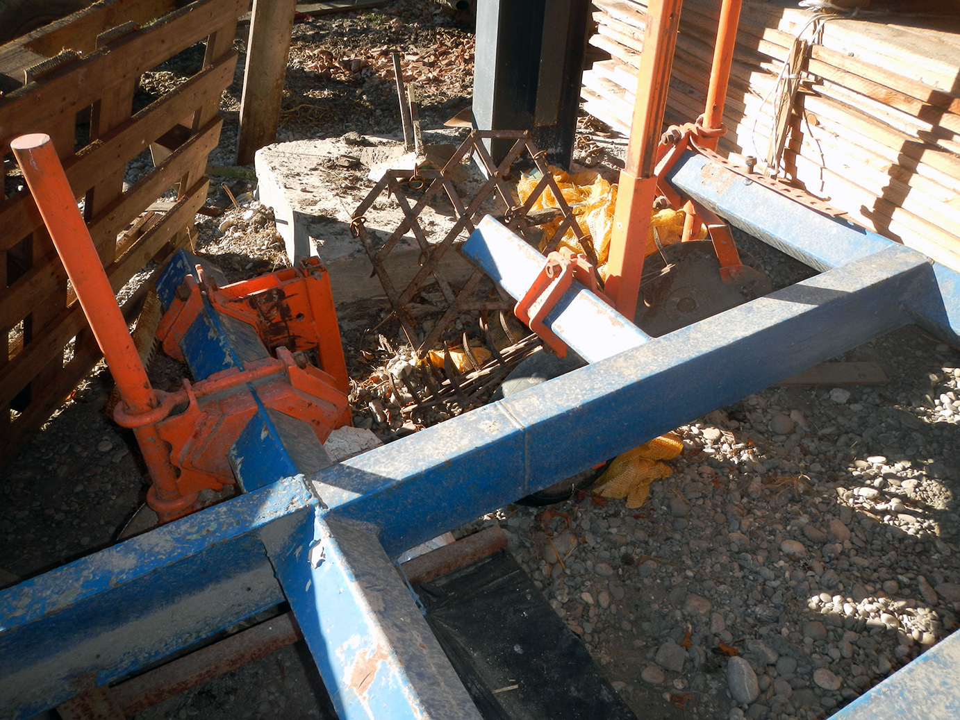

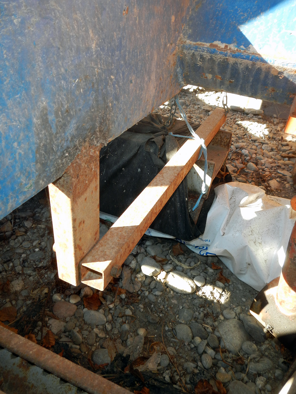

- deuxième poutre. Disques ouvreurs (brides et disques d'origine) et support du rouleau de film plastique. Une poutre IPN + fer plats appuient sur le rouleau pour s’assurer que le plastique soit bien tendu, une toile est enroulée autour de cet ensemble pour protéger le plastique du déchirement.
- 3ème et 4ème poutres : roue pour enfoncer le paillage, puis disques rabatteurs.
Nécessite un 3eme point hydraulique pour s’assurer que les disques rabatteurs ramènent bien toujours de la terre sur le paillage (sinon à la moindre variation du profil de la butte on est embêté).
