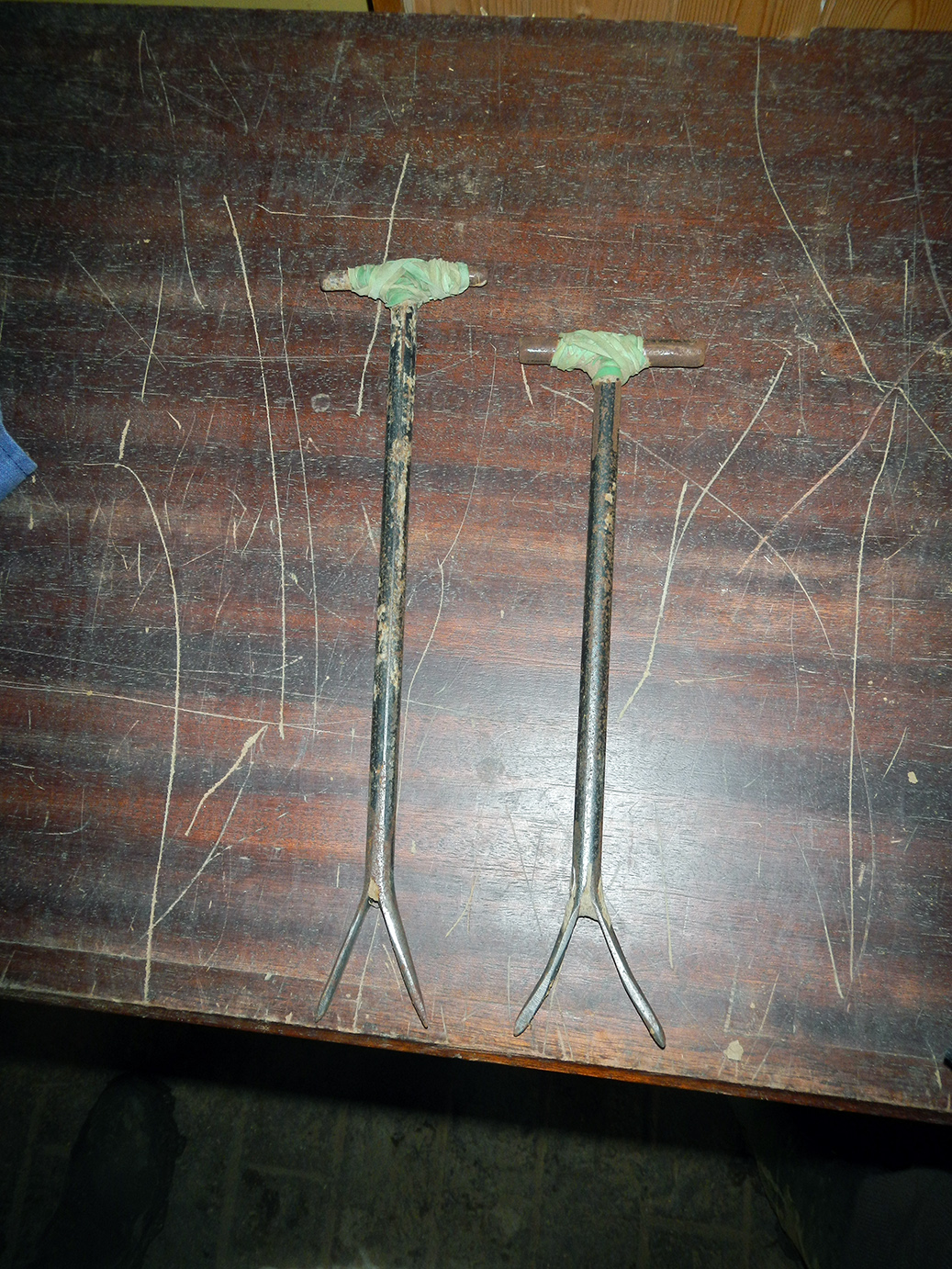

voici un outil simple mais apparemment bien efficace pour planter ses pieds de fraises, réalisé par Jean-Louis Parent, maraîcher dans le Nord (59).
A partir d'un simple fer rond, avec deux découpes, une soudure et un peu de forge pour en tordre le bout fendu, on obtient cet outil :
Pour l'utiliser, on coince le pied de fraisier entre les deux tiges écartées, on enfonce le tout dans le sol et en retirant l'outil, le pied reste bien en place.
