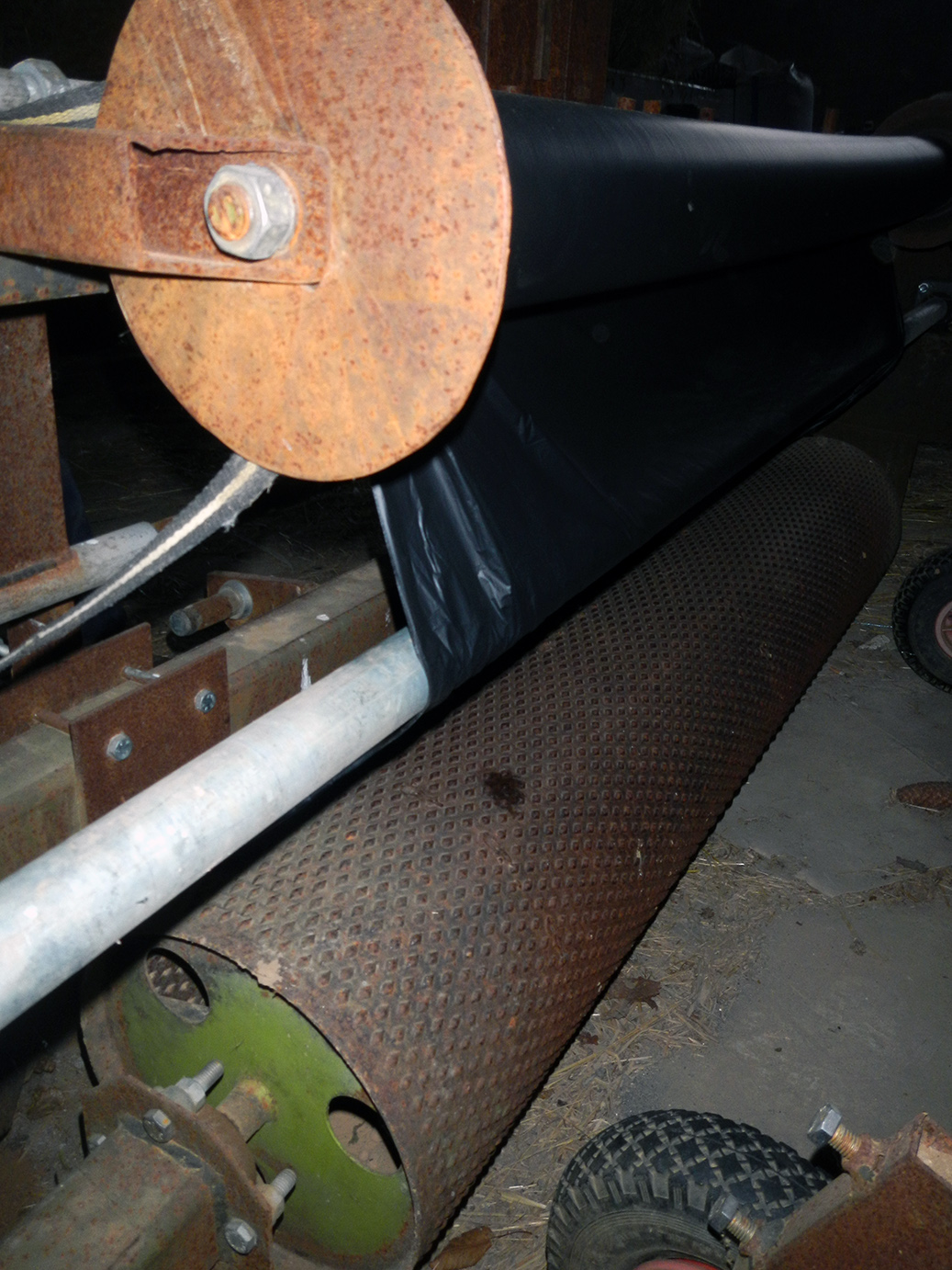

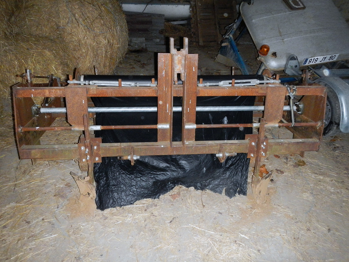

voici une dérouleuse plastique particulièrement réglable, réalisée par Willy Vindevogel, maraîcher dans la Somme (80).

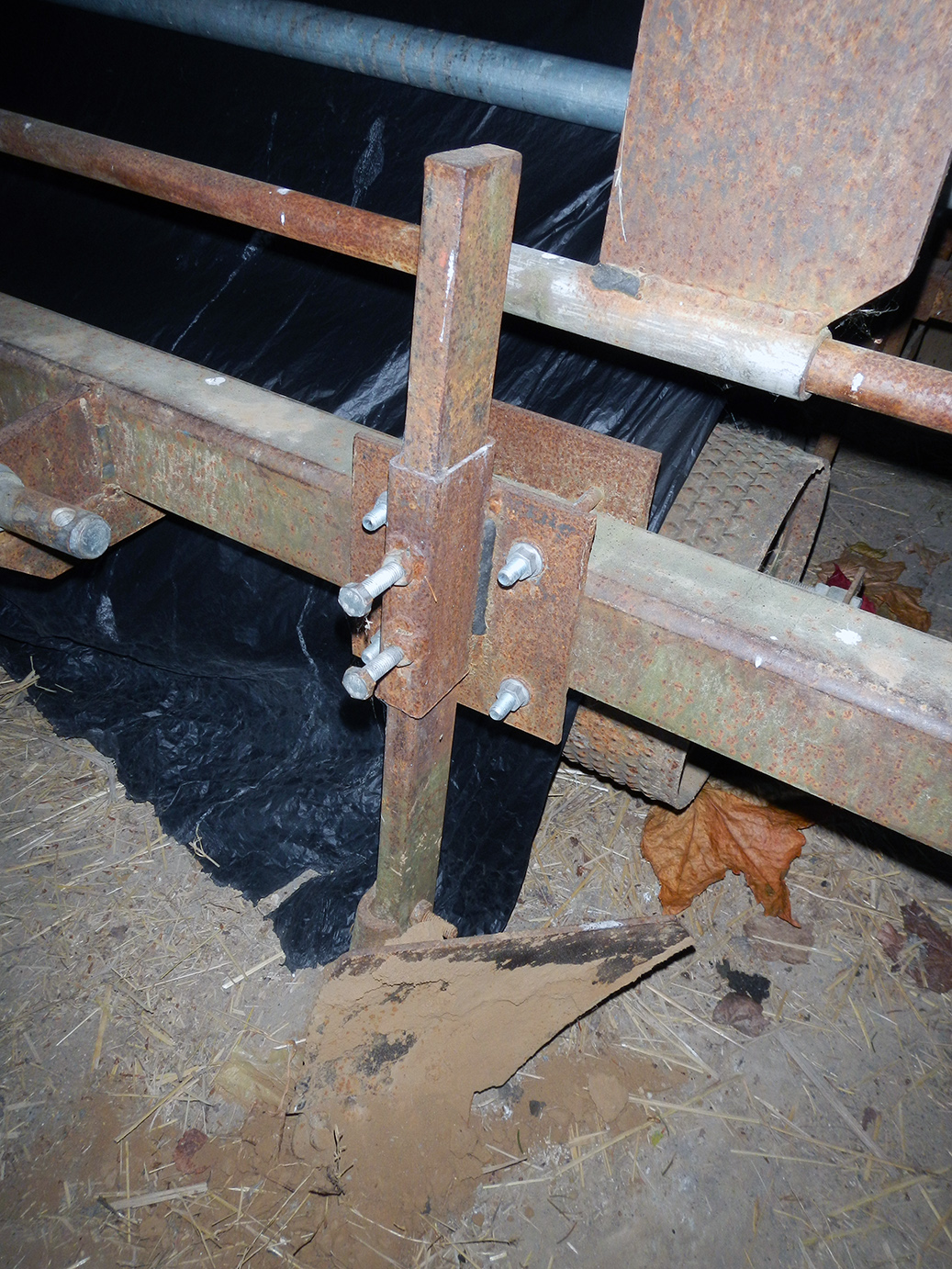

Matériaux : disques et ressorts pour le recouvrement du plastique issus de récupération sur une bineuse Liot, socs de charrue (pour les socs ouvreurs),...
Déroule jusqu’à 2m10 de largeur de bâches.
Fabrication :

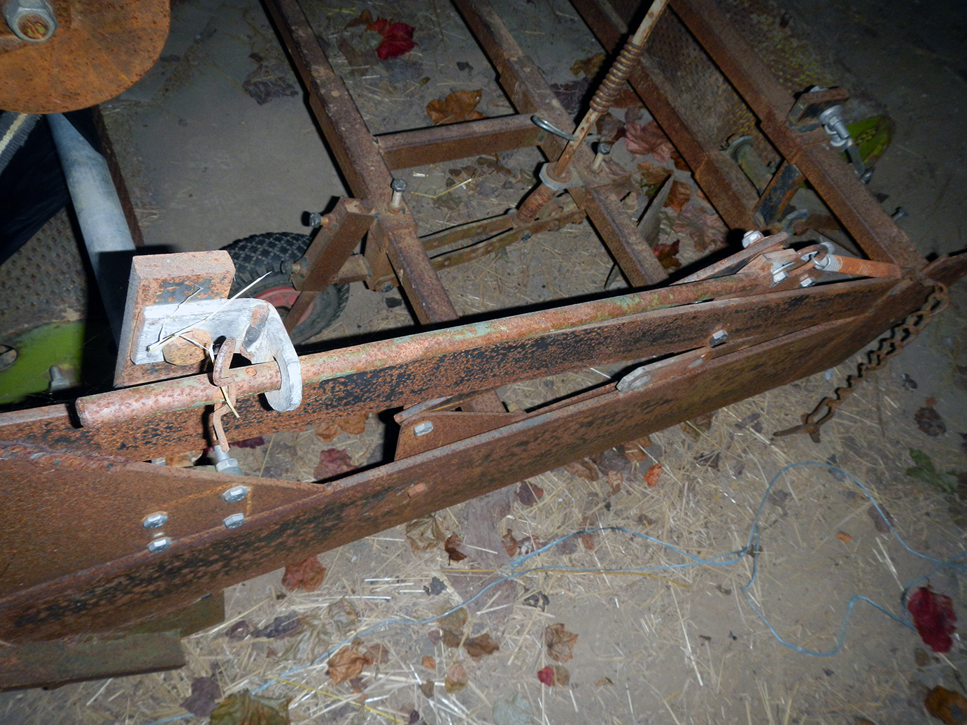

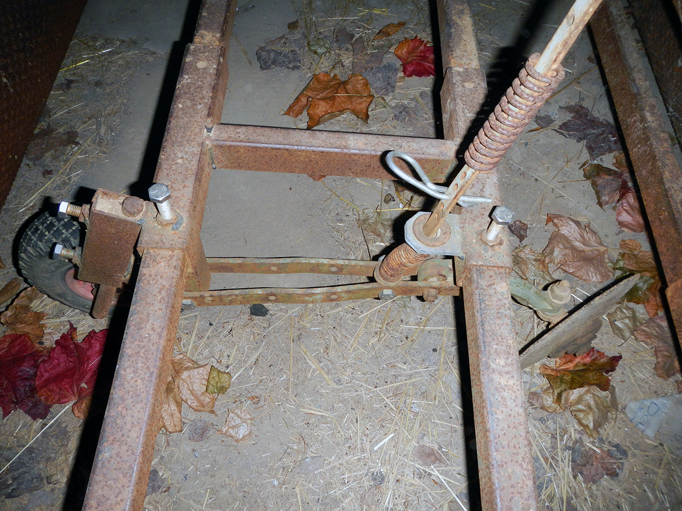

Cadre des roues + disques de recouvrement sur parallélogramme par rapport au bâti.

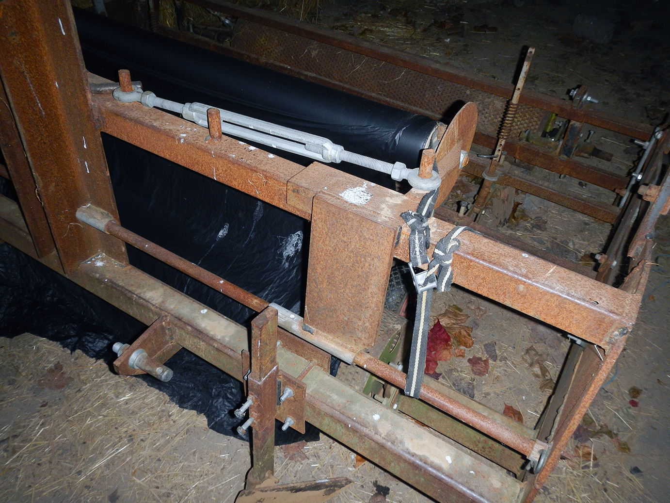

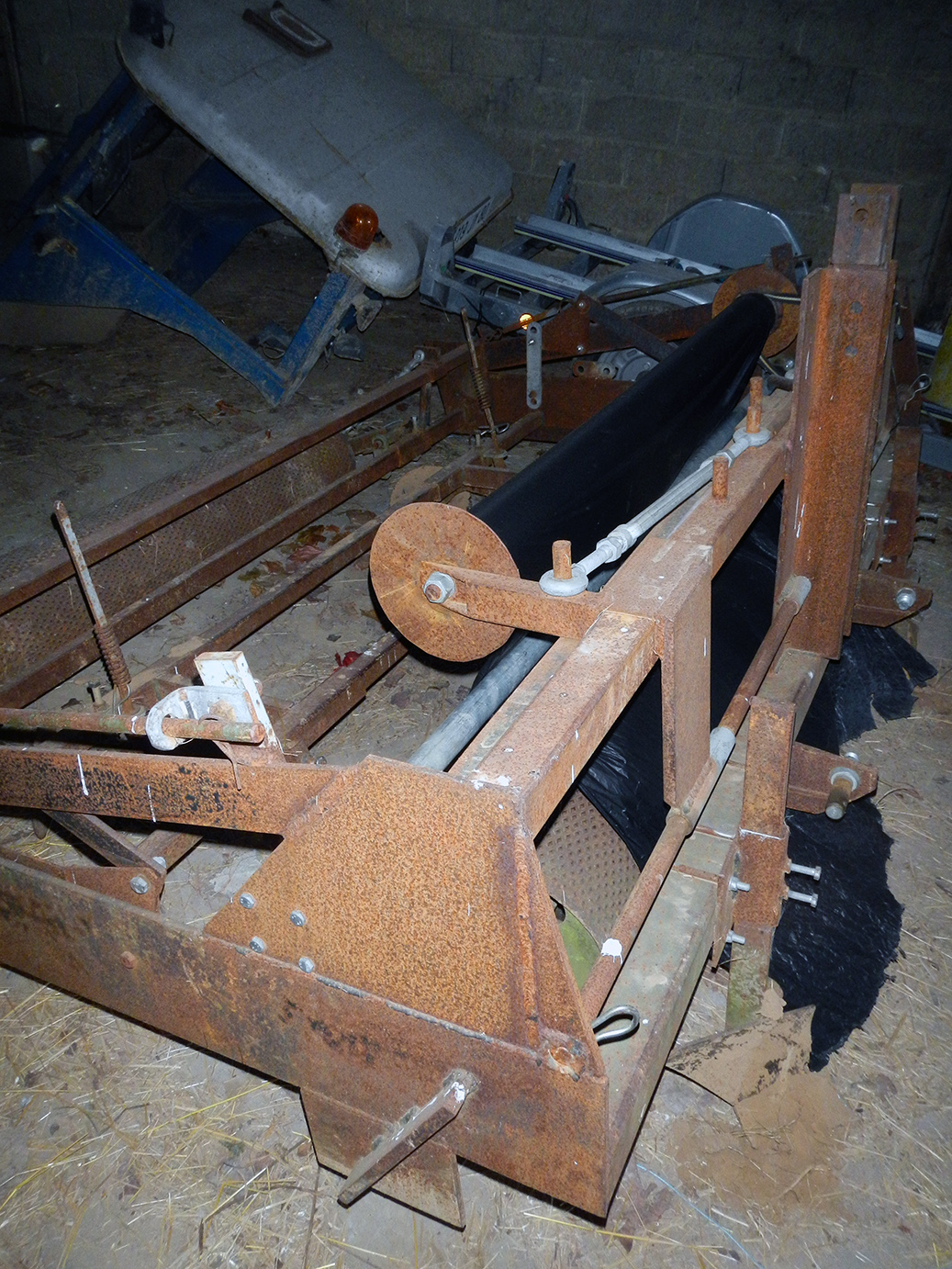

Rajout d'une sangle entre le bâti et le tube support du plastique pour freiner l’axe du rouleau et éviter que le film ne se déroule tout seul.

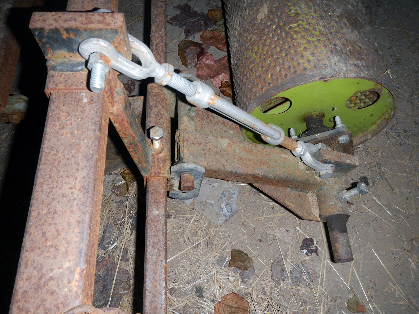

Reglages :

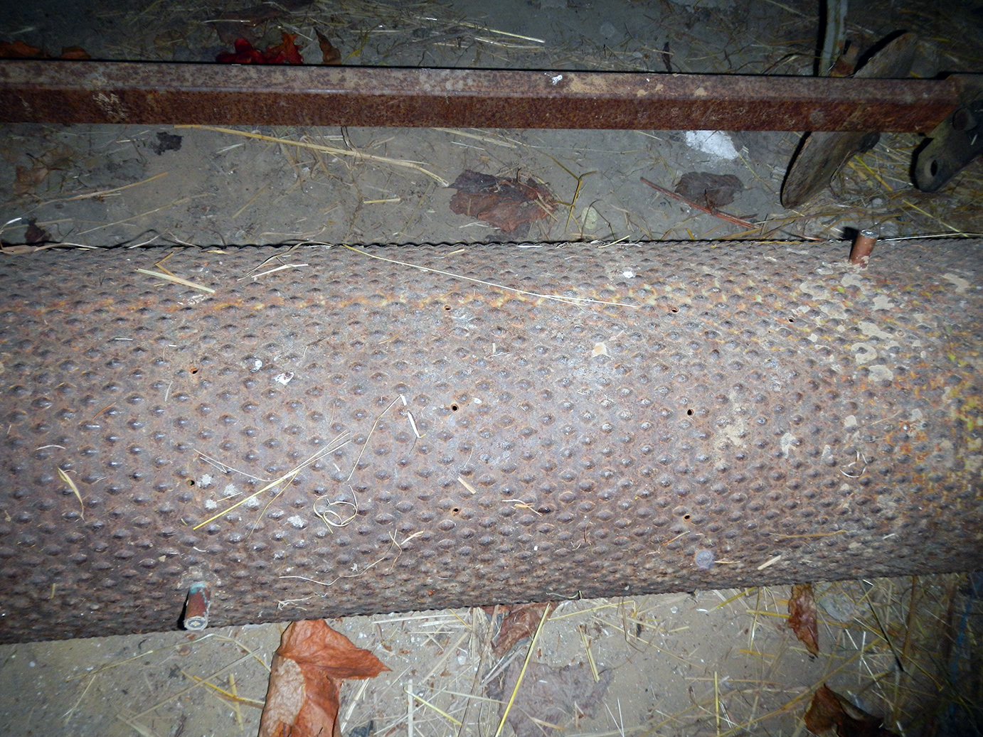

• choix entre rouleau tasseur/perforateur ou roues à l’arrière.
• rouleau perforateur avec des inserts taraudés pour changer les picots de place.

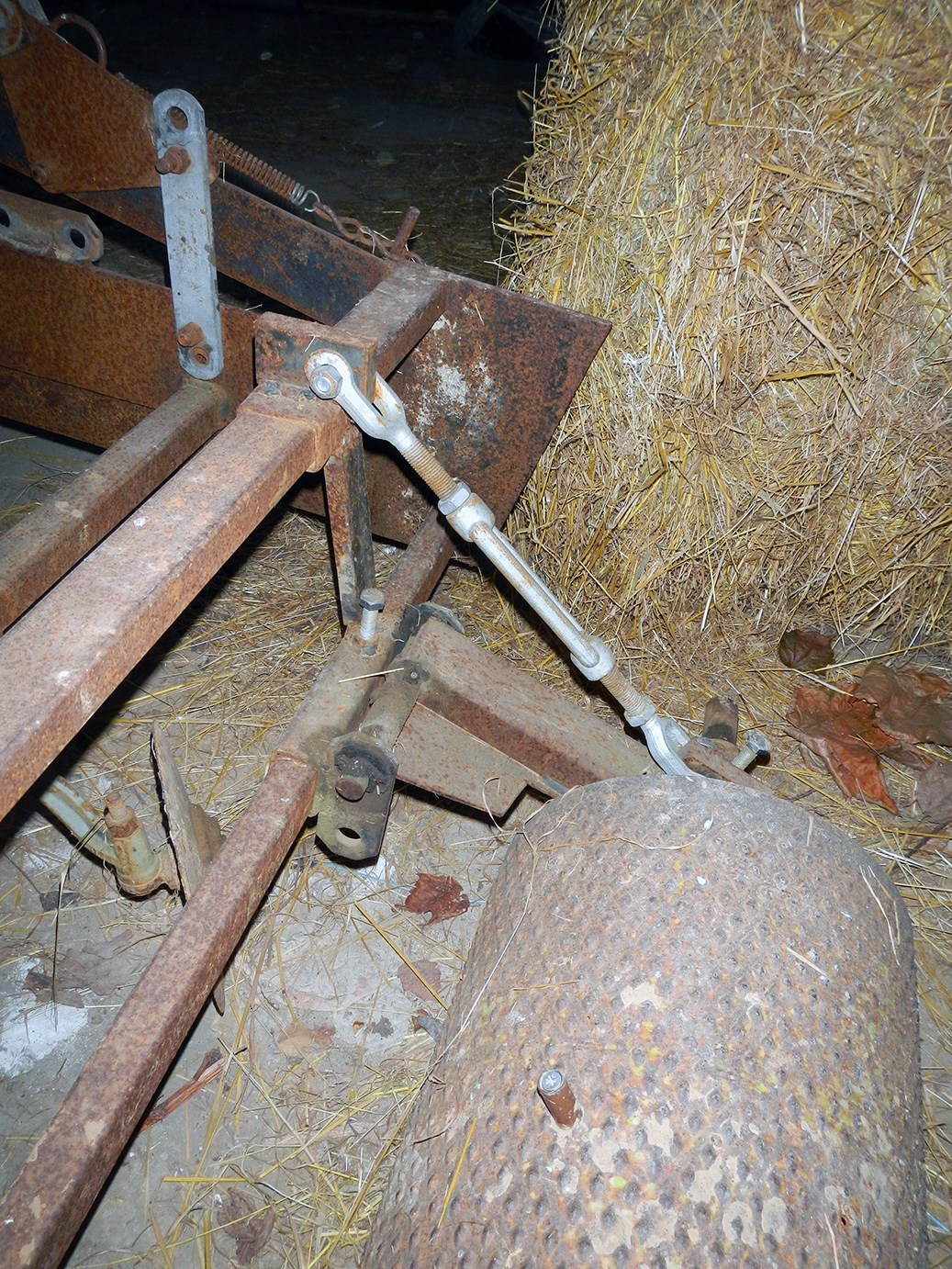

• Largeur de plastique

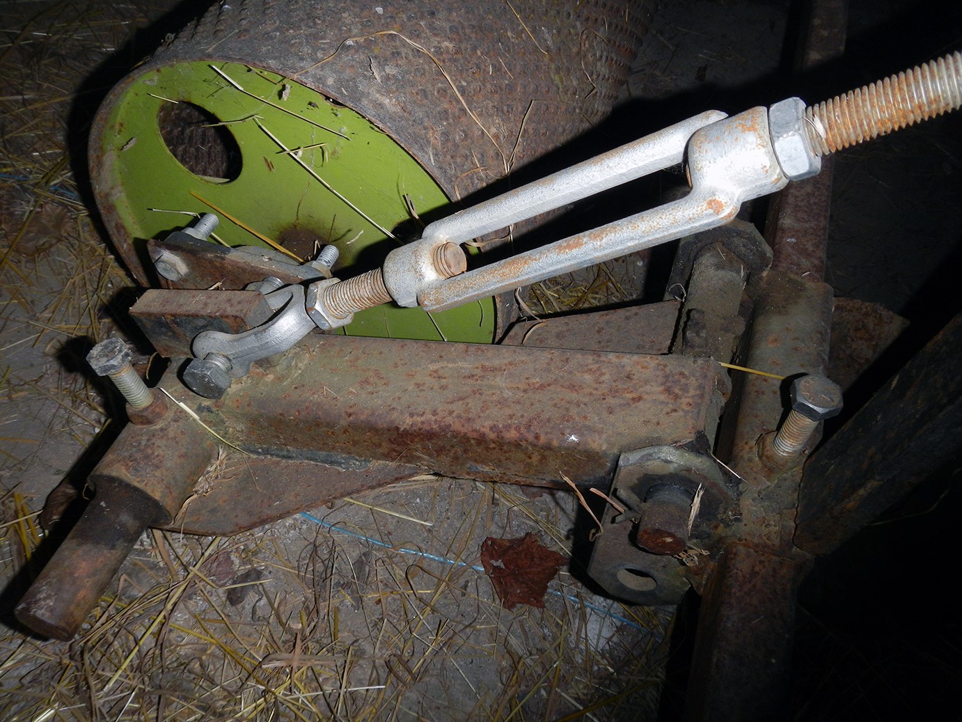

• Hauteur du rouleau perceur

Le châssis est surdimensionné dans l'idée de rajouter une sableuse à l'arrière.
Tôle qui plaque le plastique sur le rouleau.
