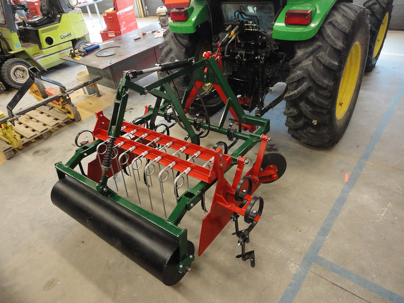

voici un vibroplanche issu d'une formation au Québec, entièrement peint et avec une modification dans le positionnement du vérin pour contrôler la pression du rouleau et le rajout d'un ressort pour protéger le vérin des à coups :
