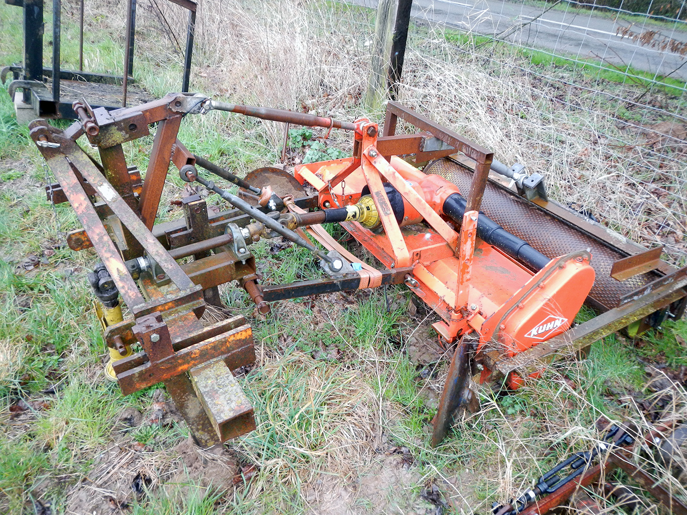

voici un Rotovator amélioré il y a 4 ans par Willy Vindevogel, maraîcher dans la Somme (80).

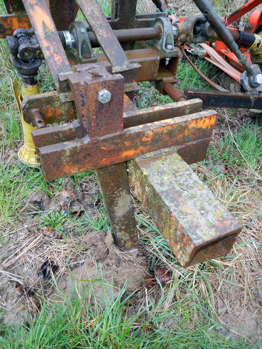

Un outil a été introduit à l'avant du Rotovator : 3 pioches descendent à 25cm de profondeur pour ameublir le sol et simplifier le travail de l’outil animé derrière : le tout se tire avec 40chx.

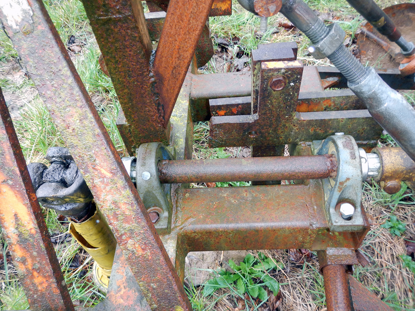

Une rallonge pour la prise de force a donc du être montée sur cet outil.

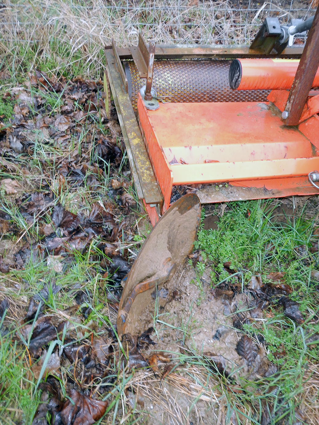

  • Rajout de disques (planteuses à pomme de terre).

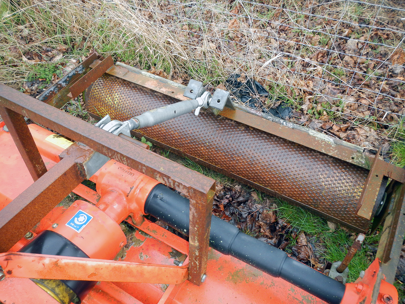

  • Rajout d'un rouleau plombeur, de hauteur réglable par une vis à lanterne. (pour info: Willy ne sait plus à quoi ont servi les deux cornières soudées perpendiculairement au support du rouleau...)
Tout est bridé, l’ensemble est maintenu par le rouleau qui tasse donc bien comme y faut (d'où l'arche de renfort sur le Rotovator
